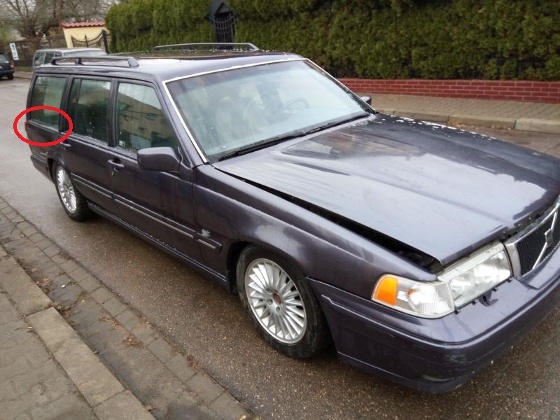

Poproszę tylną prawą listwę podszybia z uszczelką jeśli pasuje do 745 :D

xjtdi pisze:te listwy tylnych szyb są wymienne pomiędzy 740 760 940 i 960 również poliftową
bzdury piszesz - w 945 II są zupełnie inne niż w 745 i 945 I

Post autor: m.c.2 »
w II listwa tylna dolna jest scalona z pionową
inne są też na przednie drzwi - lusterka w II schodzą do karoserii, listwy są krótsze
w 960 nie wiem

otóż nieprawda - były wersje 965 MKII że listwa dolna okna kombi jest oddzielna i mam taką osobiście i jest ona zamienna nawet z 740, listwy drzwi i lusterka były inne pomiędzy 740 a 940 a co za tym idzie i 960 ale można je przerobić po prostu obcinając. Drzwi są inne ze względu na inny mechanizm podnoszenia i inną tapicerkę tj sposób jej montażu ale sztuka za sztukę kompletne pasują jak najbardziej

Hm :shock: , w mojej 740 z 1988 roku jeżdżą listwy które osobiście ściągałem na szrocie z rozbitej v90 z 1997 roku i pasowały jak od tego wozu, żadnej rzeźby nie musiałem robić, no chyba, że były już nieoryginalne lub były różne wersje ???
