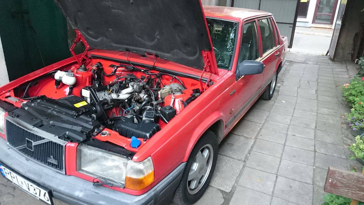

Witam,
Jestem w trakcie renowacji Volvo 740 , rok 1990,
blacharsko jest niemal idealne, niestety z racji wieku i kilku lat postoju w garażu, boryka się z usterkami mechanicznymi, sporo rzeczy juz wymienilem ale co chwila wychodzą nowe problemy aktualnie poszukuję osoby(najlepiej z wielkopolski), która pomogła by mi z szyberdachem, który działa ale jest nieszczelny, wolałbym nie brać się za to sam ani dawać mechanikowi bez doświadczenia w temacie. Podejrzewam ze nowa uszczelka będzie konieczna, oraz jakaś regulacja mechanizmu.
pozdrawiam wszystkich miłośników cegieł :D

Re: Volvo 740 1990 Potrzebna pomoc fachowca
Bodajże w Luboniu koło Poznania jest jakiś szpec od szyberdachów. Mam do niego gdzieś kontakt zapisany. Ja będę do tematu podchodził na wiosnę. Podstawa to kompresor i przedmuchanie odpływów w przeciwnym kierunku. Po tym zabiegu powinno przestać ciec chyba ze uszczelki nie masz w ogóle.

w dawcy mam szyber , mechanizm wygląda toćka w toćke jak w starych volkswagenach , i jeśli tak jest to trzeba przejrzeć prowadnice , sprawdzić silniczek czy działają wszystkie tryby otwierania i wyczyścić odpływy ale najlepiej je zdjąć i sprawdzić ich szczelność ;)

Tak czy inaczej gratulacje pięknej sztuki. Pod maską zatrważający porządek i czystość.
Skąd jesteś? Pleszew?

Uszczelka jest zbędna, no chyba ze dla estetyki. Jak szyber zamyka sie "równo" to przeczyszczenie odpływu załatwi sprawę. Pierdzielic wszystkich fachowców od wszystkiego, od lat każdy do którego trafie z czymkolwiek jest mega druciarzem. Zrób to sam, satysfakcja jest tak duża że będziesz miał wrażenie ze auto lepiej jeździ.

Uszczelka to fakt bardziej do wyciszenia jest żeby w szczelinach wiatr nie hulał...

U mnie wiatr gwizdał aż miło. Wystarczyło tylko nasmarować gliceryną uszczelkę... która troszkę zmiękła i gwizdania nie ma. A wracajac do kolegi... fajne autko. Sądząc po rejestracji to mój sąsiad prawie... więc pewnie będzie okazja się spotkać.

endriugto pisze:Tak czy inaczej gratulacje pięknej sztuki. Pod maską zatrważający porządek i czystość.
Witam, tak mieszkam w Pleszewie, dziękuję za szybka odpowiedź :D sprawdzę odpływy w najbliższym czasie. Moja uszczelka jest na miejscu ale jakby się węższa zrobiła i nie wypelnia ścisle szczeliny miedzy dachem a szyberdachem spróbuję ją gliceryną nasmarować powinno trochę pomóc. :D
