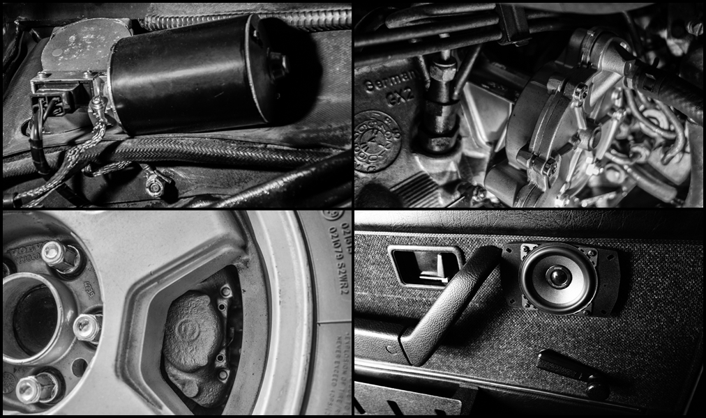

W ostatnią niedziele wziąłem diesla na wielogodzinne wietrzenie rury. W między czasie oczywiście ciągle coś tam się dzieje.
Żadne spektakularne swapy, gleby i cud koła, więc trochę nudy (na ostatnim zdjęciu je uwieczniłem).. czyli regeneracja wszystkich zacisków hamulcowych (toczy/dotacza się teraz jak moje rowery..), nowa pompa podciśnienia, nowy silnik wycieraczek przednich (zasuwają w końcu szybciej i ciszej niż auto), nowe głośniki morela (ale temat będzie do rozbudowy i przebudowy). Trochę innych, pomniejszych ozdobników i pierdolników, przy okazji ponowna wymiana wszystkich płynów/filtrów.
Tyle z klekoczącego żywota, acz nowa pompa podciśnienia dość ładnie wyciągnęła klekot, wydaje się niczym niezmącony teraz, bo stara mimo wszystko trochę mu wtórowała, ale to nie to tempo klekotu... Na razie oswajam się z myślą kolejnej ingerencji blacharza w jeden z rantów szyberdachu, no i potem oczywiście odpalenie całości z nową uszczelką. Muszę/staram się dawkować sobie te zabawy, by przy okazji móc też pojeździć - bo to też jest fajne.
p.s. programowalny przekaźnik wycieraczek od fonderala zamontowany, działa, bardzo dziękuję.
