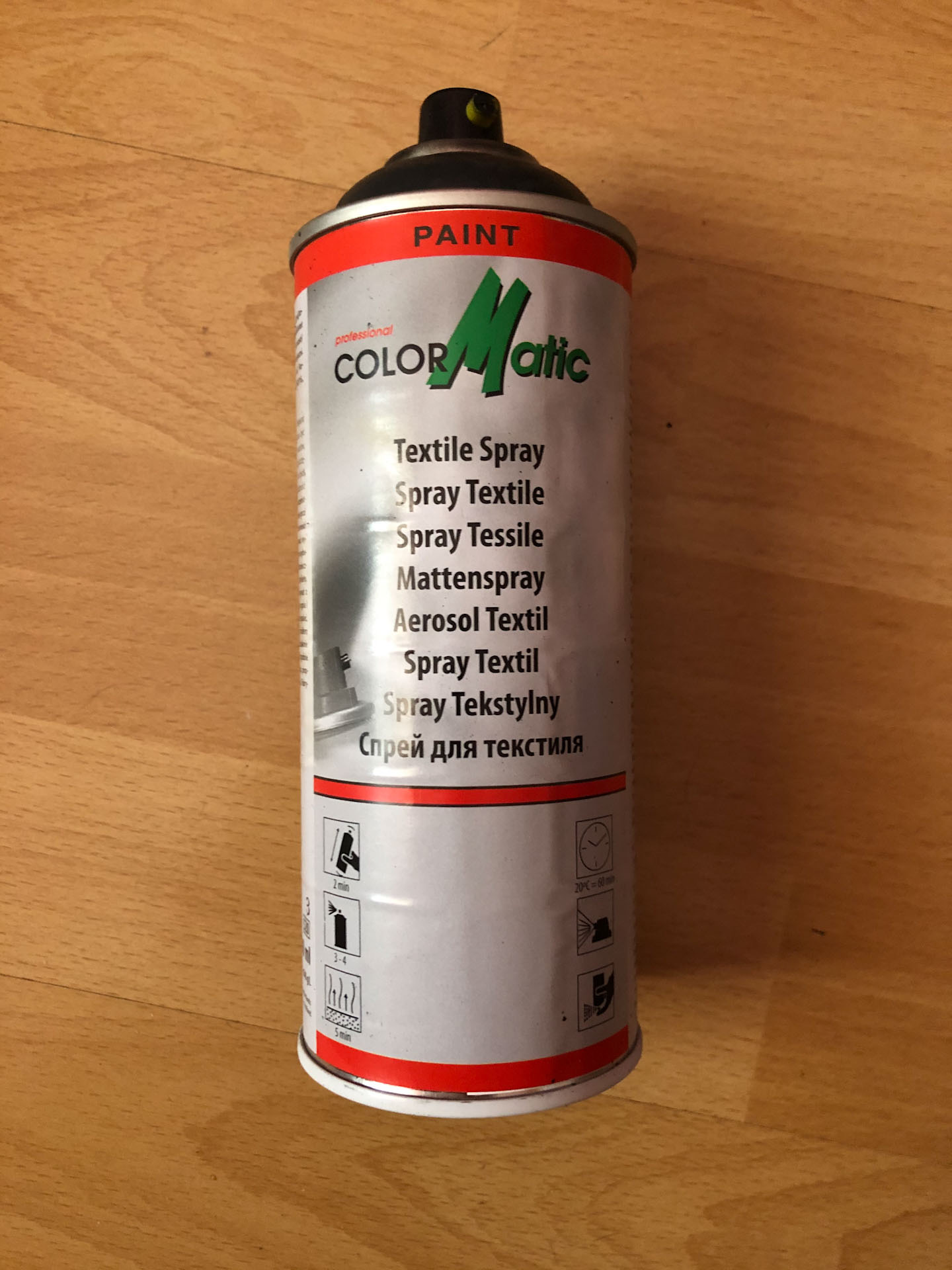

bnw pisze:Dobre wieści - umiem naprawiać wyblakły kolor tapicerki, wychodzi tak
Kiedyś kupiłem ori szare dywaniki materiałowe do 960 i psiknąłem je podobnie na czarno. Nazwy nie pamiętam, ale wyszło spoko. Używam do dziś.

bnw pisze:Autoglym Black Dye? ;)
Taki:
