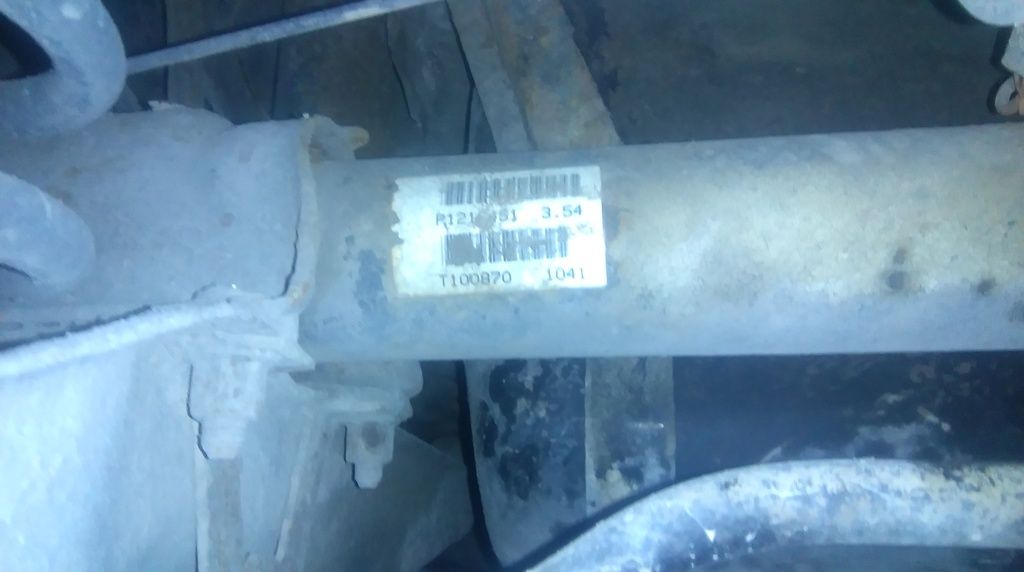

Knefel w 900 jest od tyłu nalepka na lewej obudowie półosi która wszystko opisuje, o taka:

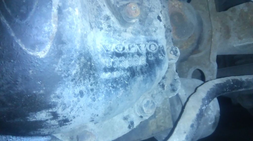

I do tego jeszcze na samym moście są jakieś oznaczenia:
Ale czy to numer tylko pokrywy czy da się wg tego rozszyfrować co jest w środku to trzeba pytać bardziej obeznanych.
