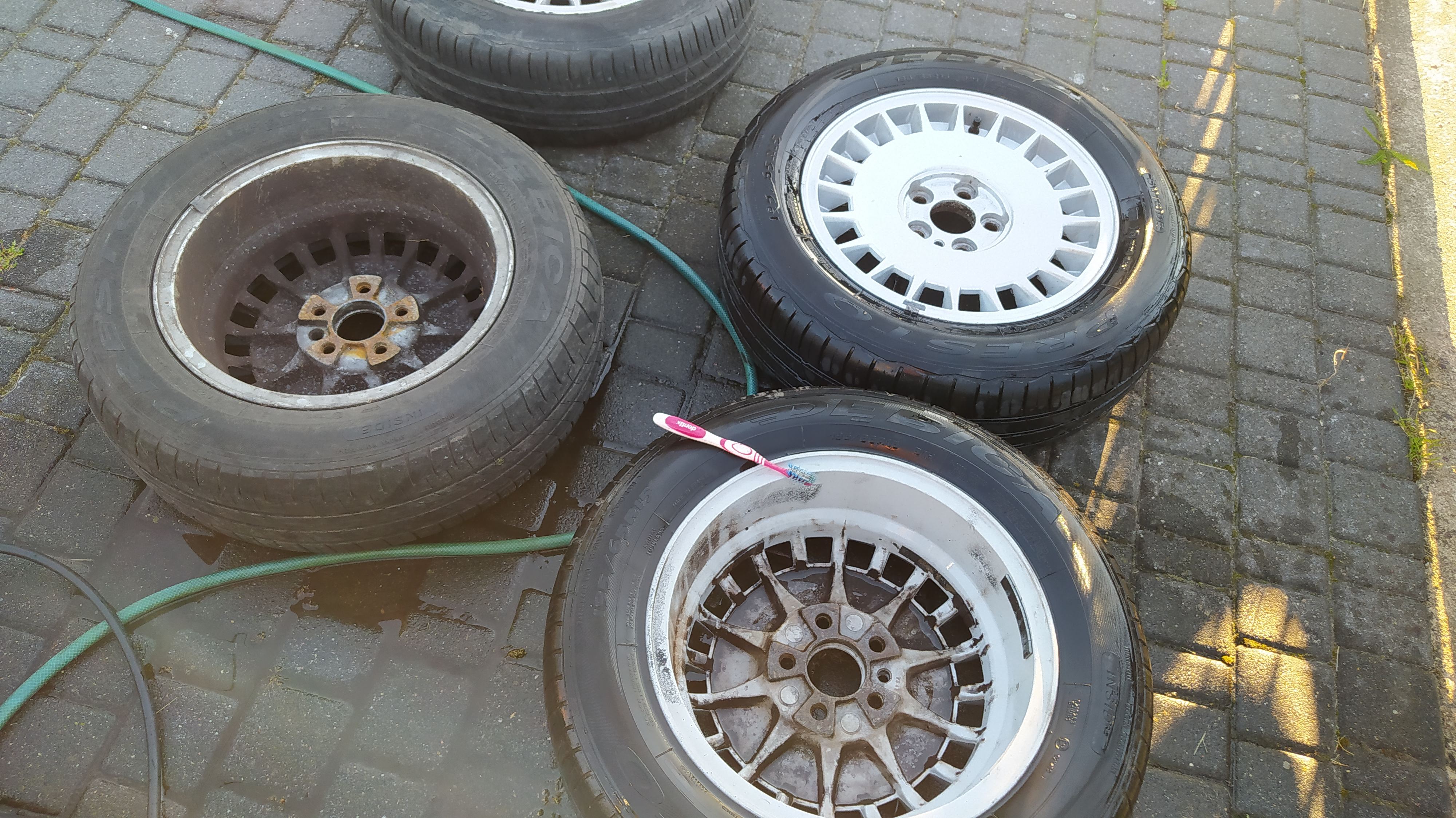

Wcześniej wyczyściłem też zakupione Omegi, ale po morderczej walce z ich czyszczeniem pojawiło się kilka problemów ze szpilkami i nakrętkami. Szpile zacząłem dzisiaj wymieniać i na szczęście poszło dość gładko, na nakrętki czekam i w środę mam zamiar montować całość.
Poniżej zdjęcia rzeczy, które gdzieś tam mnie uwierały ;)
Felgi generalnie są w fajnym stanie jak na swój wiek, ale strasznie ciężko było je domyć w zakamarkach. Pomógł kwas do alu "Draco". Dość tani specyfik kupiony trochę na chybił trafił. Felgi są starsze niż Volviak, bo dwie z 87, a kolejne dwie z 88r. Ostatecznie udało się satysfakcjonująco je doczyścić, nie jest wprawdzie idealnie, ale jest całkiem dobrze.

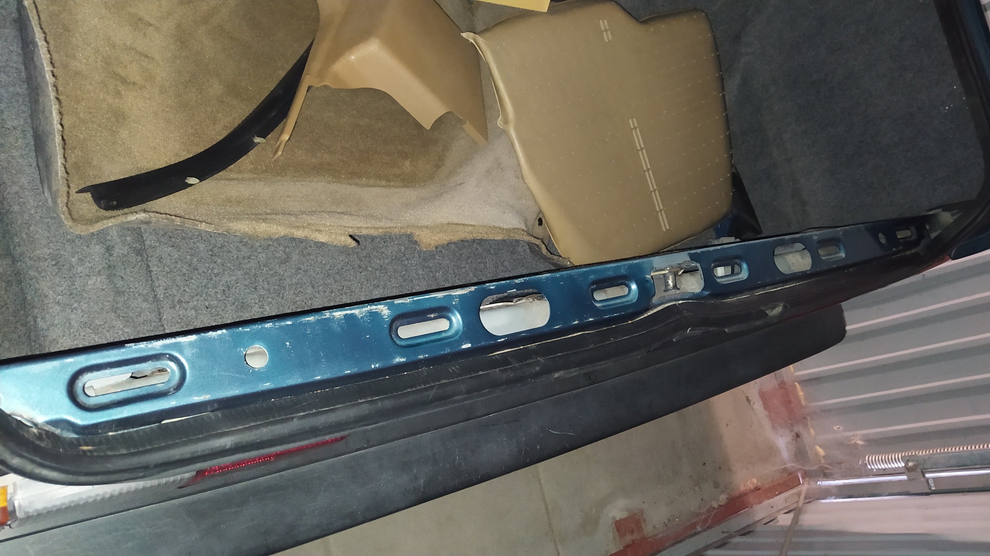

Osłonę progu bagażnika na szybko już zamontowałem, ale niestety nie trzyma się za dobrze. Wydaje mi się, że powinna osadzać się sztywno przez te "dzióbki" które powinny zakleszczać się w otworach tego progu. Niestety u mnie wchodzi luźno, może plastik tych spinek się wytarł ze starości? Tam chyba nie ma jakiegoś innego mocowania niż zwyczajnie na wcisk?

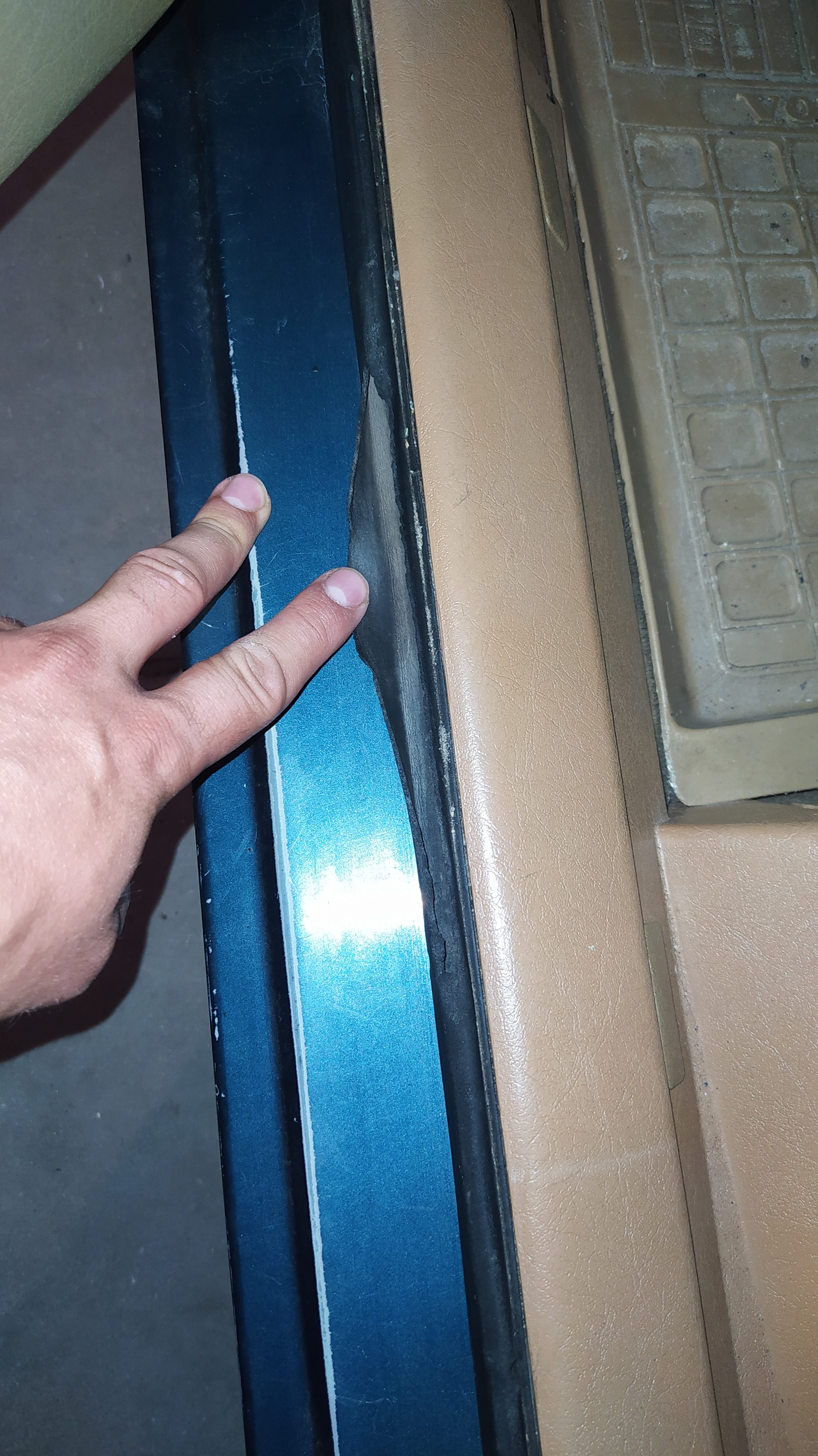

Pytanie też do uszczelek przednich drzwi. Wymieniając je należy tylko z odrobiną siły je wyciągać, czy jest coś na co trzeba uważać?

Osłona progu załadunkowego w bagażniku to trzyma się tylko na tych wypustkach plastikowych, czy tam jeszcze coś oryginalnie volvo kleiło?
Pytam, bo moja ma te wypustki z widocznym wyślizganiem się w miejscach wypustek/spinek. Tak jakby plastik się nieco wytarł i ogólnie praktycznie to leży, ale nie trzyma się w ogóle.
Pośrodku tego plastiku widać jakby taki klej (jego pozostałości) w okolicy zamka, czyli tak jakby coś tam dodatkowo było posklejane. Pytanie, czy tak było fabrycznie, czy to ktoś sobie sam kleił dla lepszego trzymania.
Spróbuj podoginać spinki żeby lepiej trzymały. Plastikowe płetwy masz w idealnym stanie.

endriugto pisze: ↑29 sierpnia 2024, 07:56 Spróbuj podoginać spinki żeby lepiej trzymały. Plastikowe płetwy masz w idealnym stanie.
Oj to sęk w tym, że ja w ogóle żadnych spinek nie mam. Zaraz mi coś nie pasowało z tym słabym trzymaniem się listwy. Rozumiem, że te płetwy powinny wchodzić w jakieś spinki?
Czyli zapewne elementy podtrzymujące listwę (spinające je z listwą) powinny być w miejscu tych otworów?

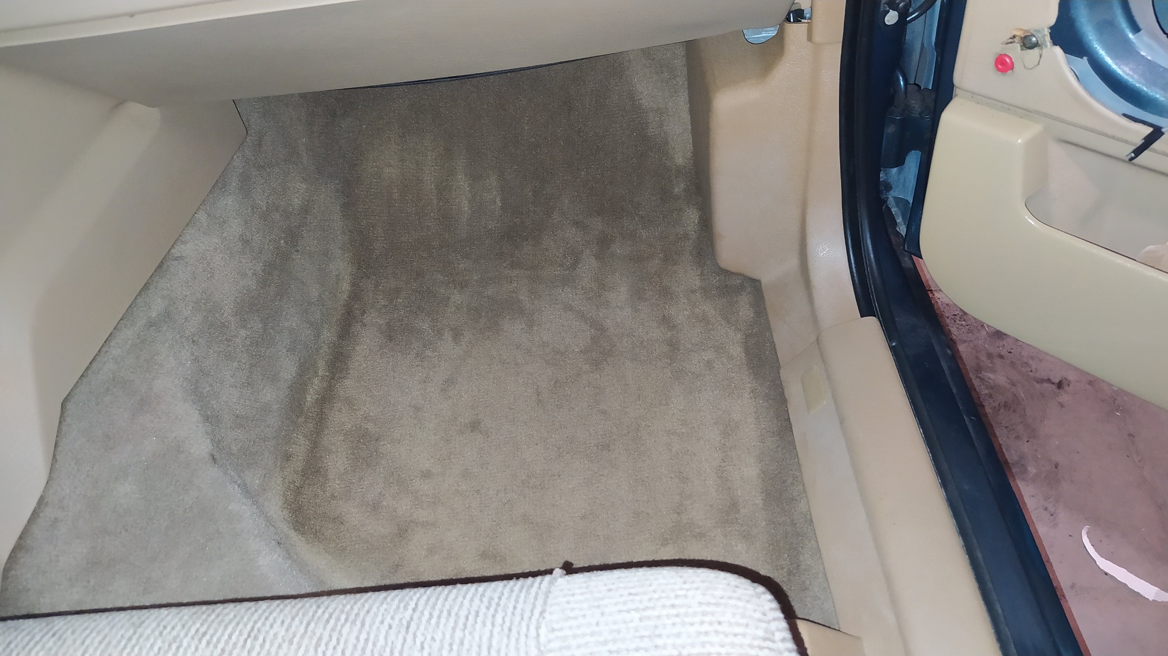

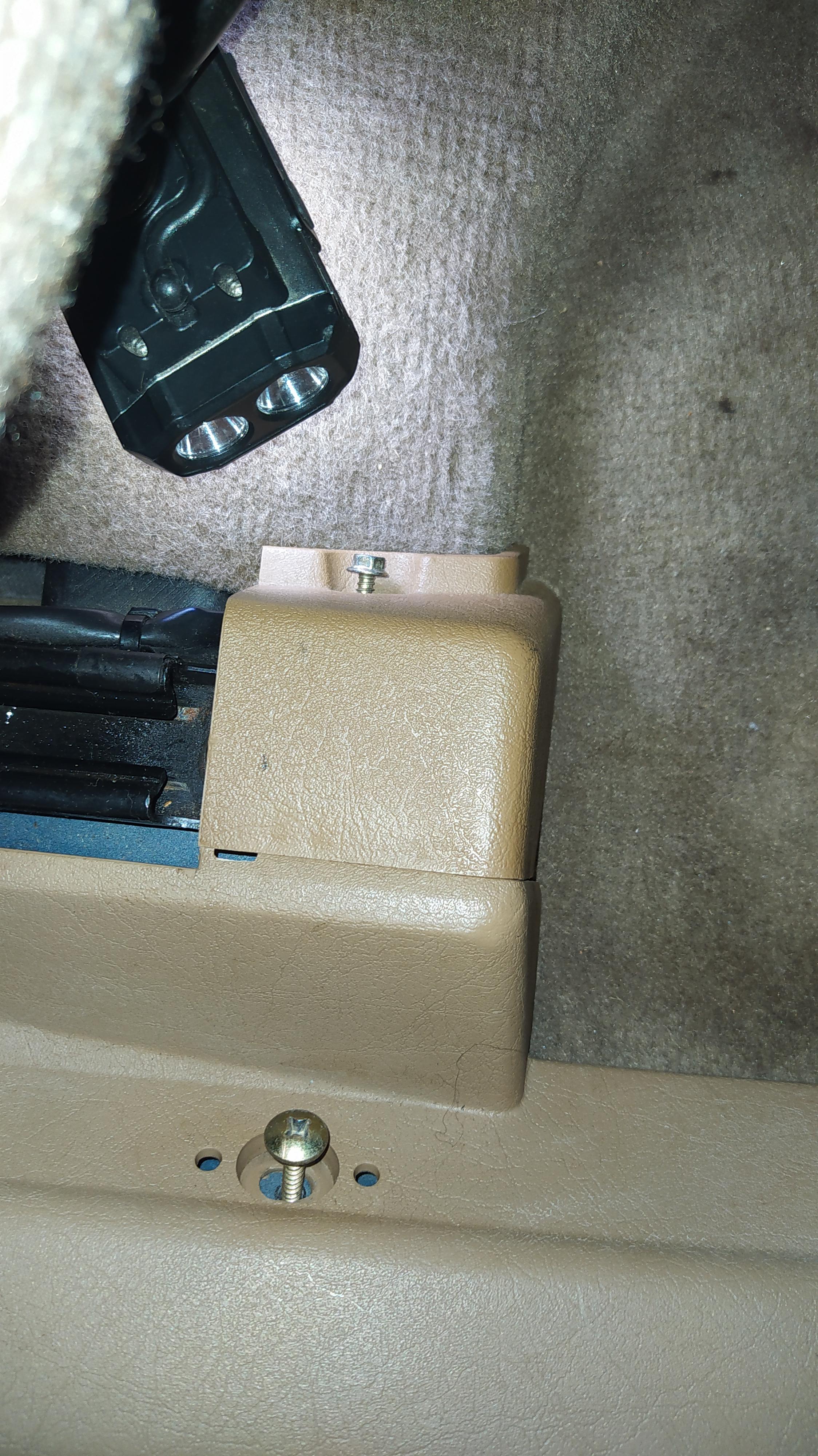

Dzisiaj tak w ogóle w końcu złożyłem plastiki wokół pasażera. Jest jedna ofiara, mianowicie zaślepka szyny straciła dwa mocowania (ząbki) ale w sumie w niczym to nie przeszkadza.

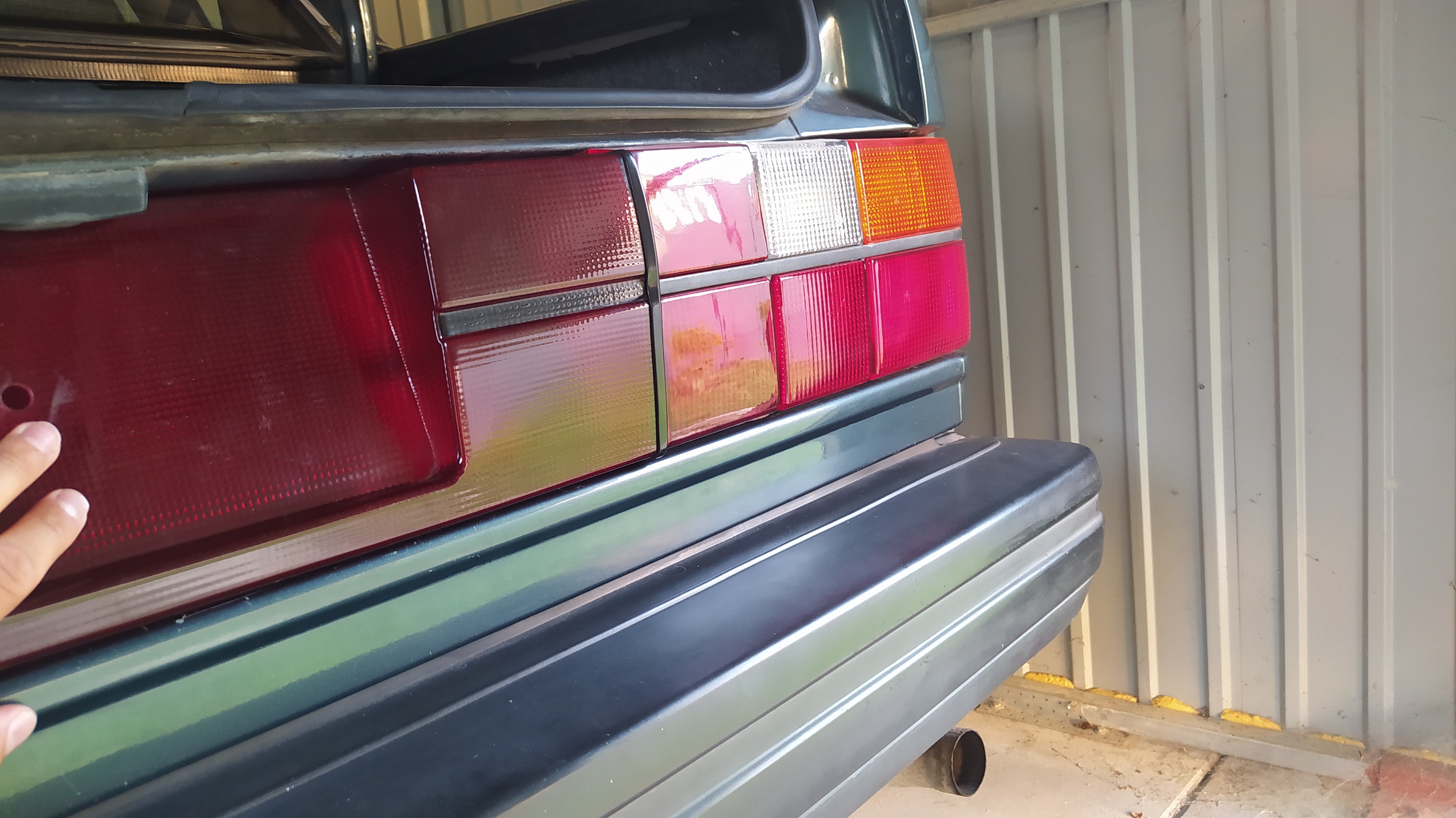

Dorwałem też blende na tył, ale tak się odróżnia od lamp (zdjęcie jednak trochę wyolbrzymia różnicę w kolorach) że raczej będę sprzedawał 😉
Schemat "gabażnika":
Klips 23 ma nr 1268665

Dzięki ponownie, jesteś wielki!
Schemat tylko nie wyjaśnia ile tego ma być, bo raczej nie jeden. Rozumiem, że na każdą płetwę tej osłony plastikowej?
Mateusz pisze: ↑29 sierpnia 2024, 21:16 Dzięki ponownie, jesteś wielki!
Użyj katalogu którego używa Marcin - też będziesz wielki ;) Na stronie poprzedzającej będziesz miał dokładny spis ile czego zgodnie ze schematem :D
Moje źródła mówią o sześciu.
