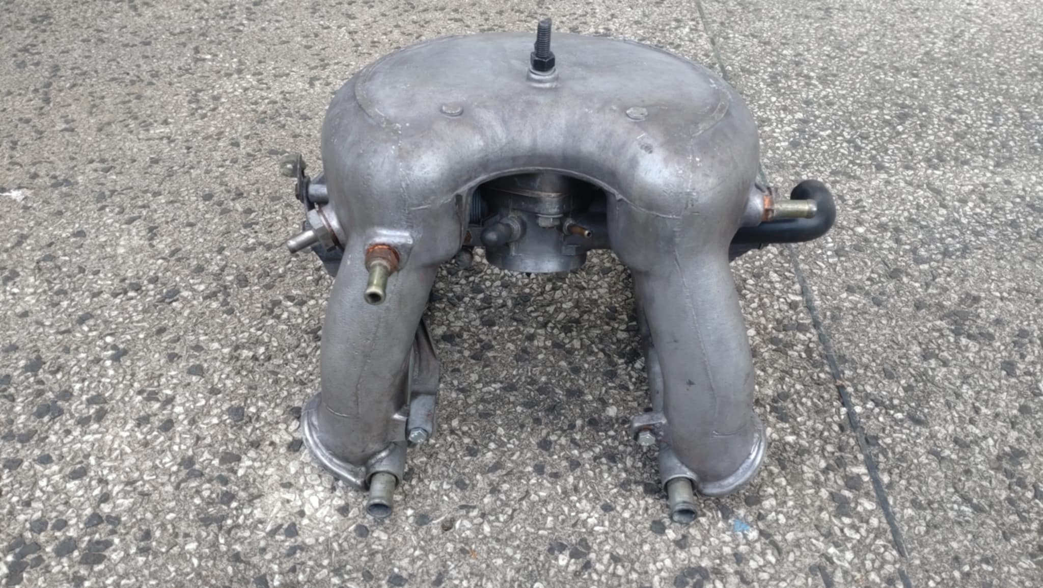

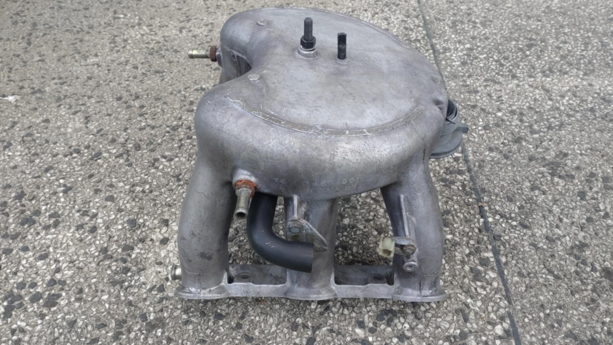

19.05.2025r.
Aby nie było że mówiłem że grzebie a nie grzebie.

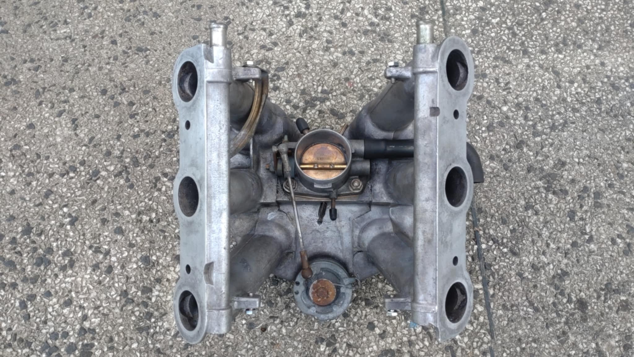

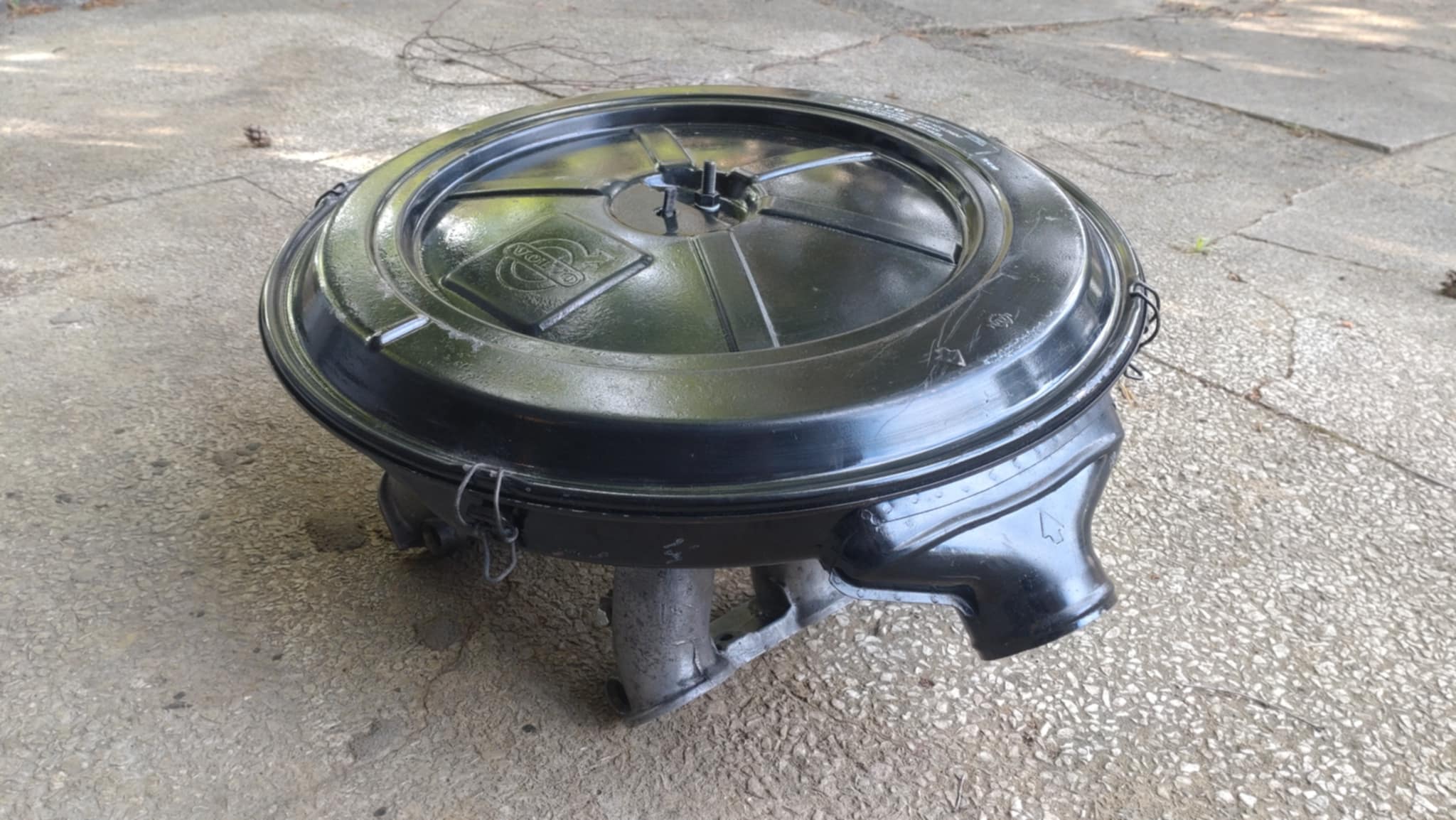

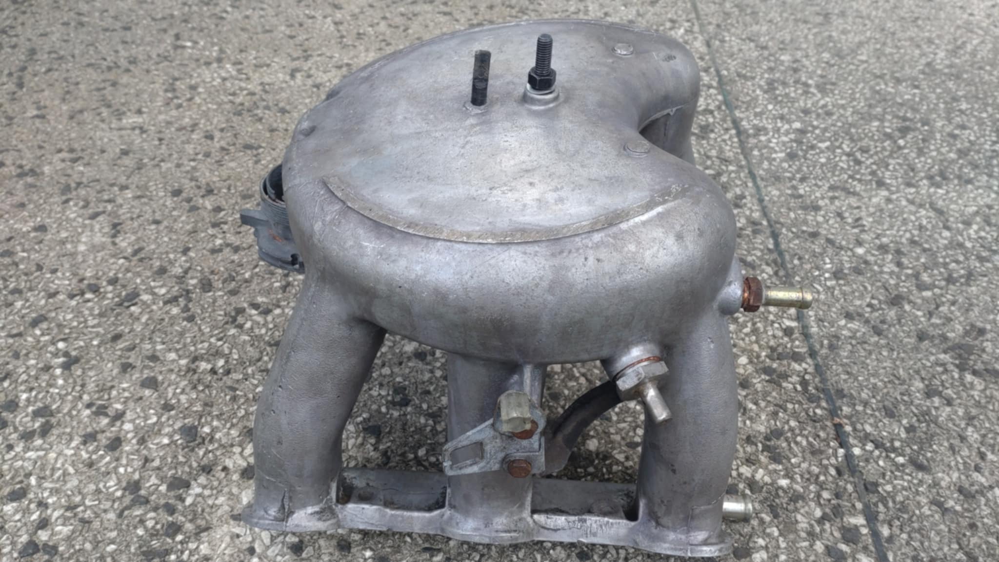

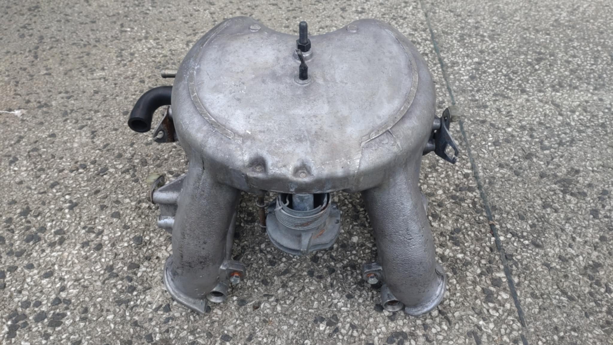

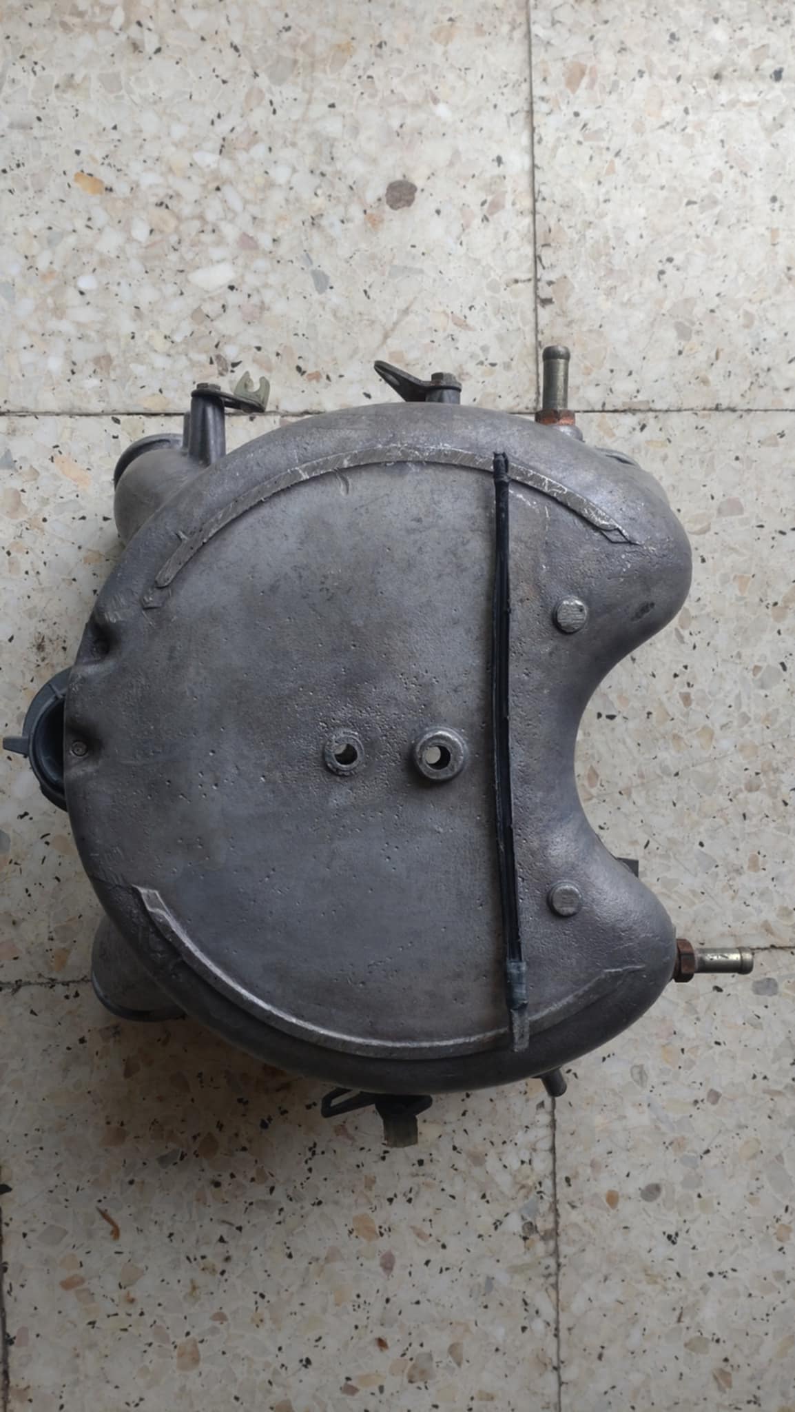

Dzięki uprzejmości kolegi z forum (już chyba w sumie nie używającego forum bo i samochodu nie ma) pomógł mi z usunięciem jednej urwanej śruby z kolektora dolotowego.
Mając temat ogarnięty zabrałem się za dogłębne czyszczenie - patrząc wstecz na wpisy można zobaczyć w jakim był stanie - masa gnoju nawalona dookoła, przyklejona na starych wyciekach paliwa. Wnętrze kanałów dolotowych było jeszcze gorsze, zatkane sadzą i odpadającymi płatami mieszanki która powstawała w dolocie. Sylikon zasłaniający wloty i powierzchnię styku z głowicami to już w ogóle była wisienka na torcie. Straciłem na to dobre 2h skrobania tylko w tych miejscach.
Całość po wyczyszczeniu była gotowa na nowe elementy - dodatkowo w końcu ogarnąłem czym jest czarny element przechodzący na przestrzał. Nie ma go w greenbookach, nie ma go w katalogu części (bądź nie zlokalizowałem jakimś cudem). Sam zaś siedział tak bardo mocno, dopiero sporo siły, kombinerki i imadło pozwoliło go ruszyć.
To zaślepka która:
1. Pomaga ustawić całego airboxa (wraz z szpilką)
2. Zaślepia otwór na wylot przez otwór w kolektorze
3. Zaślepia otwór przy rozdzielaczu i klapie w miejscu regulacji CO
Regulacja w momencie kompletności polega na wsunięciu w jej miejsce dosyć długiego imbusa
Na kolektor trafiły:
- 2 nowe uszczelki przepustnicy - znajdując się pod dwóch stronach dystansu w tożsamym kształcie (sądziłem że są podobne do tych w LH mimo różnicy numerów - oczywiście są inne i dostępne tylko w zestawach uszczelek które na szczęście mam)
- nowe podkładki, stare zgubiłem
- nowa szpilka mocująca airbox M8 (brakowało jej od początku, potencjalne lewe powietrze które dobiło poprzedników, otwór jest na przetsrzał do wnętrza kolektora) - pewnie wyszła kiedyś wraz z nakrętką
- nowa nakrętka mocująca airboxa M8 - fajna, czorna jak airbox
Całość po złożeniu, posmarowania wszystkich gwintów smarem miedzianym wygląda tak:
Front (od strony zderzaka) Tył (od strony grodzi) Prawa strona (pasażera) Lewa strona (kierowcy) Spód Całość po złożeniu wraz z airboxem i jego nakrętką (widać wystającą zaślepkę pozwalającą na regulacje z kompletnym układem dolotowym) oraz nakrętka na szpilce których brakowało. Całość wrzuciłem tylko i wyłącznie w celach dokumentacji, w internecie ilość zdjęć i szczegółów dotyczących PRV, zwłaszcza wczesnych (74-78) jest skrajnie niska

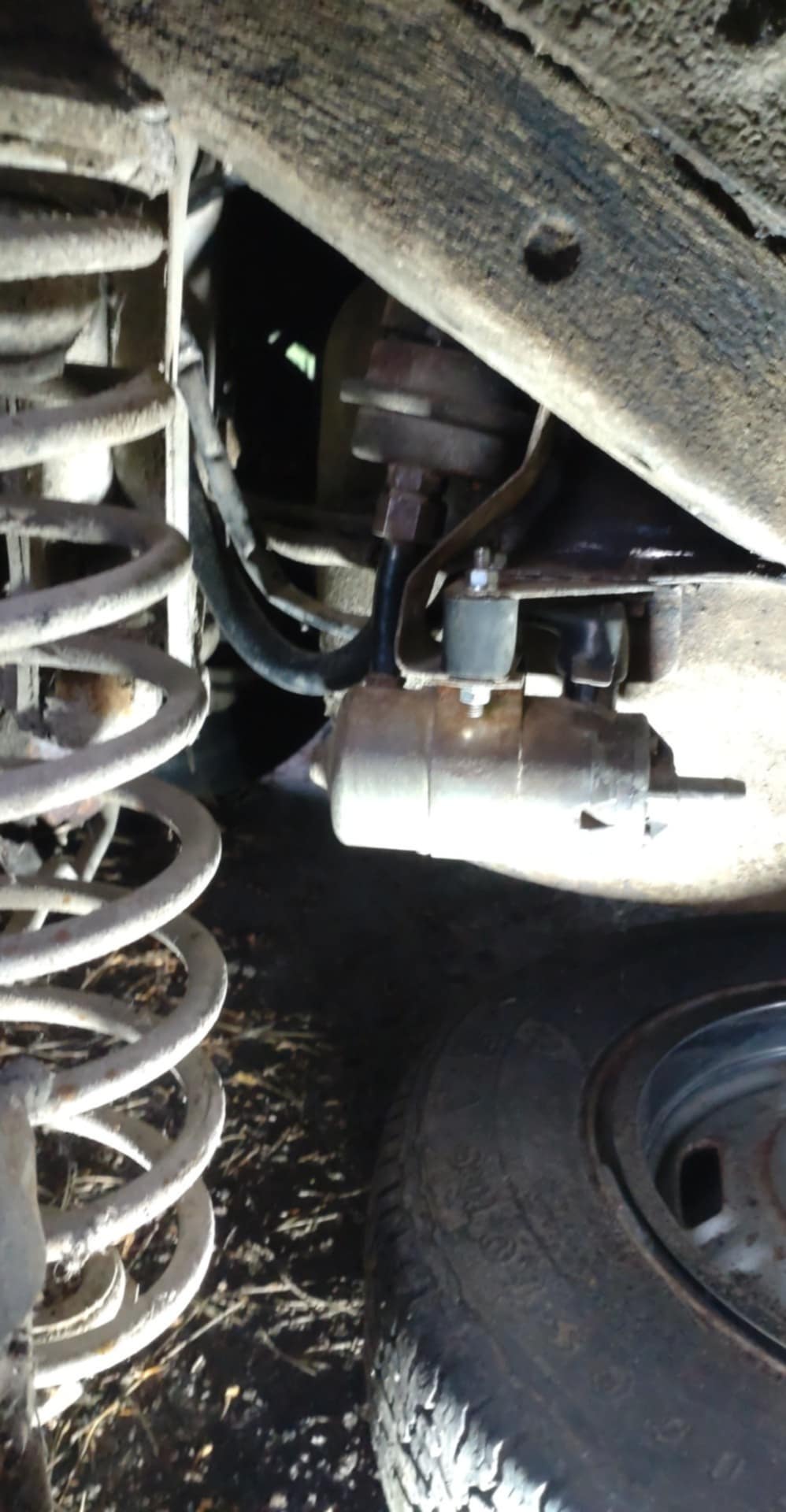

Kilka godzin w odstępach poświęciłem także pracy nad układem paliwowym tj. - montaż pompy paliwa wraz z akumulatorem na baku, całość na nowych izolatorach.
Jak się okazało układ paliwowy - a raczej elektryka także we wczesnych (tym razem do 77 roku włącznie) jest inna. Nie korzysta jak późniejsze kjety (78+ w serii 200/700) z zielonego przekaźnika pomp. Całość realizowana jest poprzez dwa osobne przekaźniki oraz jest zależna od sygnału z czegoś w rodzaju krańcowki (?) (jak ktoś wie to poproszę o podpowiedź z poprawną nazwą) umieszczonej pod klapą "Air / Fuel Control Unit"/
Odpalenie pomp można zrealizować poprzez:
- Kręcenie silnikiem, idzie sygnał - jak w każdym K-Jecie - odpalają się pompy paliwa
- Odpięciem wtyczki w wyżej wymienionym elemencie i ustawieniu stacyjki na pozycji "II" - ciągła praca pomp
Więcej tutaj: https://www.240turbo.com/fuelpumprelay.html
Mając to za sobą skutecznie udało się przepłukać przewody paliwowe sztywne biegnące od okolic mostu w przód, pod maskę. Tożsamy gwint pozwolił na wypchnięcie odrobiny szlamu z przewodu zasilania i powrotu paliwa. I na tym w sumie stanęło. Jakiś progres jest, wcześniej nic w tej kwestii nie działało.
Zdjęcie po montażu kiepskie, zimno i ciemno stanęło na drodze staremu smartfonowi
To zaślepka która:
