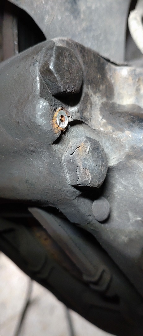

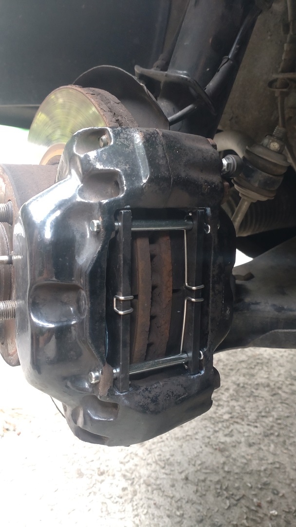

Tematem numer jeden była zmiana płynu hamulcowego (ostatnia pełna zmiana była podczas remontu hamulców w 2021, chyba że liczymy demontaż zawieszenia gdzie odpowietrzany był przód + próba znalezienia źródła stukania w WWA gdzie ściągana była prawa strona przód) oraz zmiana odpowietrzników na nówki (bo oczywiście w momencie remontu hamulców byłem głupi i ich nie kupiłem, Zygmuntowi zapomniałem powiedzieć by zmienił a potem nie było potrzeby...). I tak na własne życzenie w nowiuśkich, odświeżonych hamulcach miałem stare, okrągłe odpowietrzniki - dramat. Takie rzeczy oczywiście mają swoje konsekwencje. Na zmianę płynu wpadł @BASSRIDE: jeden odpowietrznik ogarnięty na nowy, drugi cyk, trzeci bez problemu... Tymczasem lewy przód:
Przelaliśmy 3 odpowietrzniki które udało się zmienić, ja zamówiłem wiertło lewoskrętne - widzimy się za tydzień.
Niestety wiertło w takim miejscu na niewiele się zdało, na szczęście @BASSRIDE zabrał cały zacisk do siebie, rozkręcił na dwie polowy i wydostał resztki odpowietrznika - z ciekawostek, ten jeden odpowietrznik jest dostępny od tyłu (po rozdzieleniu zacisku) więc jest najwygodniejszy w przypadku urwania. W sumie to jedyny odpowietrznik w wersji ABS więc i ciężej zepsuć te zaciski kompletnie - fajne! :D
Założenie zacisku zajęło nam trochę więcej czasu niż planowaliśmy, czas zaczął gonić i nieopatrznie zalany został 4 letni płyn hamulcowy który stał koło kosza... Tak więc po tygodniu poprawka z kolejną świeżą butelką DOT4 od ATE.

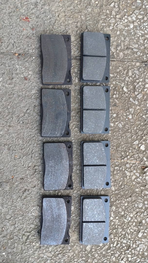

Przy okazji zauważyłem iż klocki z przodu się kończą a kilometrów trochę nabijam i nabić w tym sezonie planuje. Przednie klocki Brembo P 86 003 po 26 896km zamieniłem na ATE 13.0460-2953.2 (bo bardziej mnie przekonują te produkty od kiedy coś tam sam grzebię). Czy to dużo/mało jak na jeden komplet klocków przód przy jeździe w 95% po mieście i sporo hamując (głupi nawyk) ? Nie wiem - chętnie dowiem się od kogoś z dużym doświadczeniem w jednym samochodzie - szczerze to chyba 1 raz gdy wyjeździłem klocki które założyłem (jeśli można nazwać 1/3 zapasu wyjeżdżeniem).

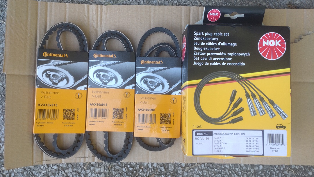

Do kompletu klocków przód, nowego płynu dokupiłem zestaw mocujący przednich klocków - poprzedni także nowy pod wpływem soli przez 2 sezony otrzymał rdzawy nalot. Zweryfikowałem też stan kapturków na odpowietrzniki, jeden nosił ślady pęknięć, kolejny zaś miał dziurę więc także je zmieniłem. Zaciski przód miały najwięcej pracy więc i prezentują się okej. Dodatkowo można zobaczyć stan zacisków po malowaniu proszkowym i odświeżeniu w marcu 2021, dwóch sezonach na soli (lewy zacisk gdy był zdjęty został wytarty i wyczyszczony z brudu). Następnym razem idę w ocynk :)

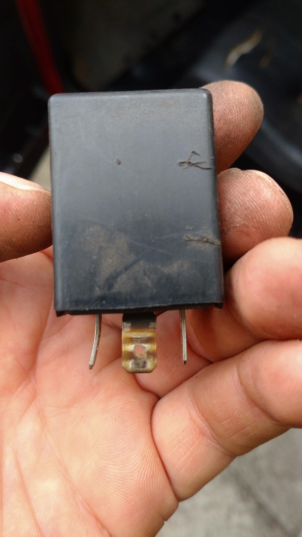

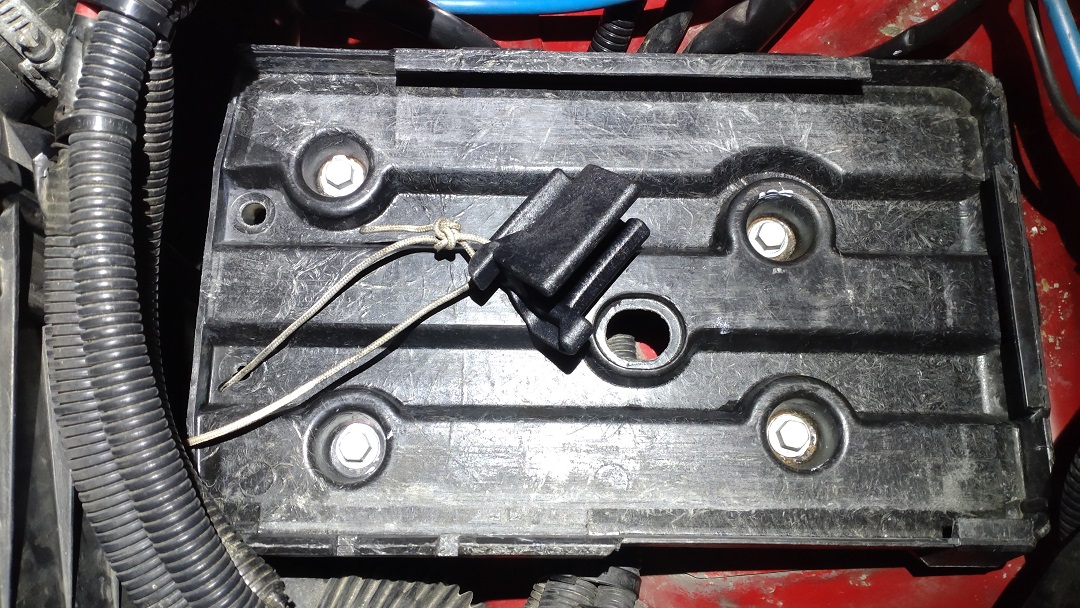

Po 3 tygodniach prostej wymiany płynu hamulcowego (hehe) samochód postanowił mieć pierwszą awarię od dłuższego czasu. Przestały działać awaryjne. Jako że przekaźnik dzielą z migadłem pasów (działały) oraz oczywiście kierunkami (też działały) na starcie wykluczyłem przekaźnik. Dodatkowo w składanym przeze mnie Dieslu problem był identyczny. Patrzę w schematy, szukam informacji - nic. Jak się okazało w obu przypadkach winowajcą był brudny styk przekaźnika odpowiadający za tą dokładnie funkcję :D
Dwie pieczenie na jednym ogniu, dodatkowo czerwony przejął blaszkę mocującą przekaźnik z Diesla - brakowało go, natomiast sam przekaźnik z jakiegoś powodu miałem upchany za przewód nawiewu idący pod fotel (musiał się tam dostać przy remoncie blacharskim lub moim składaniu wozu po zalaniu woskami. Zmiana miejsca przekaźnika na fabryczne i fabryczny uchwyt poprawiły jego słyszalność podczas jazdy :lol:

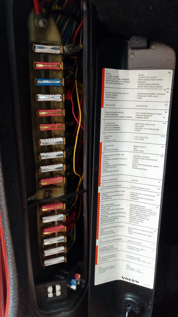

Przekaźnik ma numer Hella 71440, umiejscowiony jest przy prawej nodze kierowcy na wzmocnieniu deski rozdzielczej. Z ciekawostek wewnątrz oba wyglądały jak fabrycznie nowe!
Przy okazji zabawy z przekaźnikiem postanowiłem zrobić szybką podmianę bezpieczników - coś co powinno się zrobić w 240 zaraz po zakupie a nie 5,5 roku później. Tak czy inaczej grupa losowych bezpieczników z różnych okresów życia samochodu zamieniona została na nowe i świeżo wyglądające.

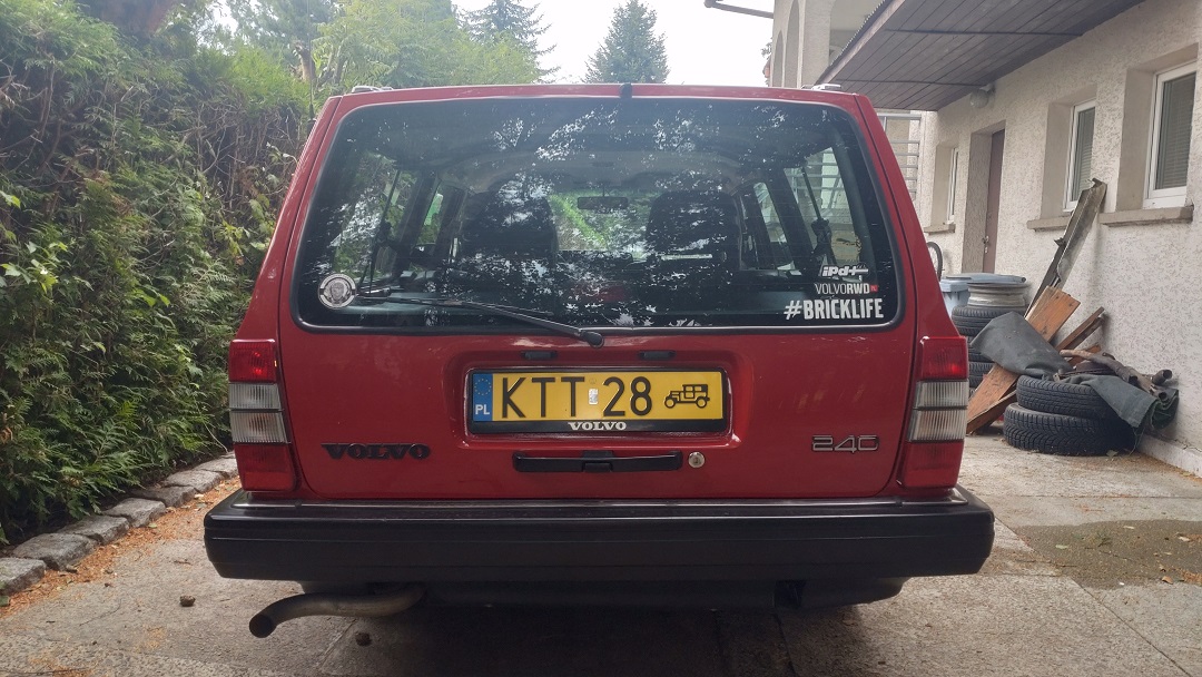

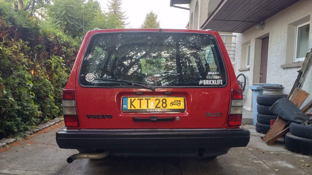

Lecimy dalej - z racji odświeżenia przodu samochodu w zeszłych latach nastała pora na tył.

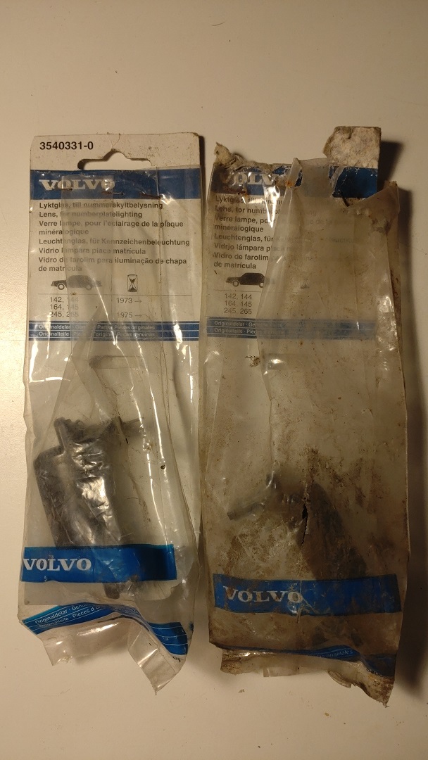

Zakupiłem więc dwie nowe lampy tylne ze Skandix (z polecenia @jinx) o dosyć dobrej jakości jak na elementy z chińczyka po 31 latach od zakończenia produkcji wozu. Do kompletu od @bnw otrzymałem prawdopodobnie nowe oprawki żarówek P21 oraz jedną P21/5W.
Wraz z moimi uzyskałem w miarę satysfakcjonujący efekt prawie nowego kompletu oprawek do świeżych lamp :)
Oczywiście z tak jak z przodu i bokach wleciał komplet nowych żarówek ELTA - 4 białe P21W, 2 pomarańczowe P21W oraz 2 białe P21/5W.
Lampa prawy tył (biały kierunkowskaz) Skandix 1005646, lampa lewa tył (biały kierunkowskaz) Skandix 1005645.

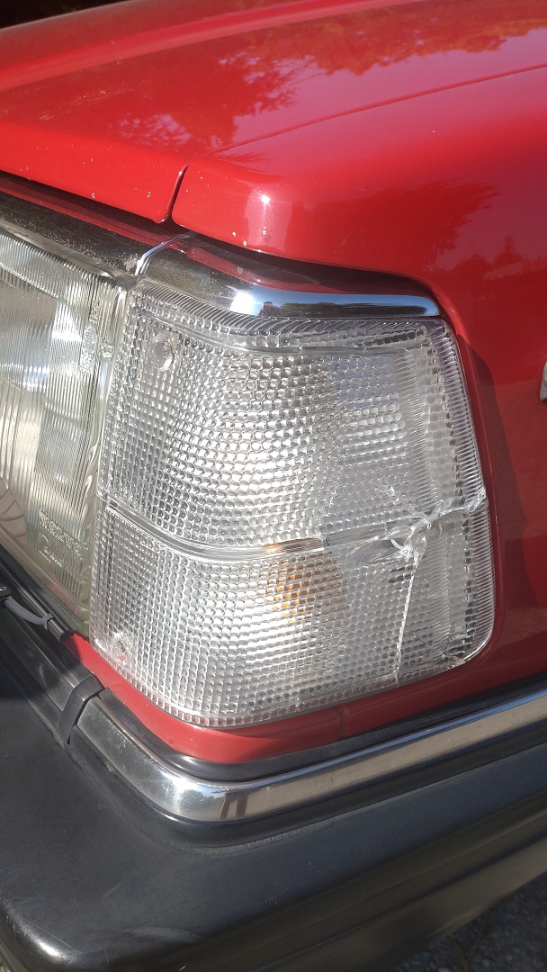

Z "ciekawostek" w lewej lampie od zakupu miałem pęknięte "szkło" na wstecznym (raz je nawet odstrzeliłem na myjni i musiałem kleić) co wydawało się powodem że właśnie ona świeci o wiele słabiej niż prawa strona. Otóż nie, ktoś wpakował tam żarówkę dwu włóknową :)
Sprawa o tyle śmieszna że zrzucałem to na stan "szkła" oraz słaby kontakt w lampie z gorszym dostępem (bo za butlą LPG).
Tak czy siak odświeżone lampy z nowym kompletem oprawek i żarówek trafiły na samochód. Zdjęcie porównawcze zrobione z dnia na dzień, po prawej można zobaczyć typowy złom pod domem użytkownika starych Volvo :lol:
Stare lampy (zdecydowanie innej jakości sekcje czerwone)
Nowe lampy
Aby mieć pewność że wszystko jest nowe wyczyściłem też oprawki oświetlenia tablicy oraz założyłem 2 nowe żarówki SV8,5 5W :)
Lewa lampa po odpowiednim dokręceniu znajduje się pół milimetra od karoserii... I tak już jest z tymi lampami, @jinx spotkał się z tym samym problemem przy montażu swoich lamp (z pomarańczowymi kierunkami) - także lewa miała taki problem więc jest to wina producenta. Nie mniej źle nie jest, widzą to tylko ludzie którzy przesadzają ze szczegółami :mrgreen:

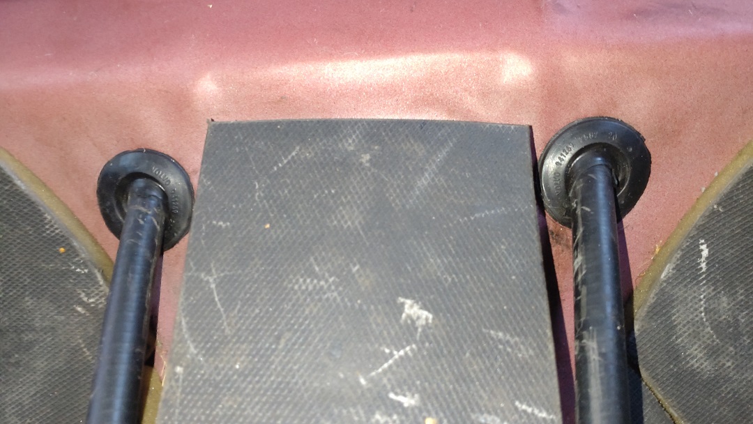

Ostatni elaborat w tym wpisie będzie dotyczył przelotek linek ręcznego z kabiny pod samochód :lol: Znów rozpisze się o pierdołach bez znaczenia :!:
Otóż przy zalewaniu samochodu woskiem poprzedniego lata zauważyłem że 4 letnie linki ręcznego wrzynają się w budę - brakowało gumowych przelotek. Od Błażeja wziąłem używane jednak stwierdziłem że koszta nowych pewnie niskie to lepiej dać nowe.
Numer ze wzorów pobranych z 240 - Volvo 9412645 - prowadzi nas do tego.... https://www.skandix.de/en/spare-parts/b ... t/1026528/
Natomiast właściwy, pasujący element nosi numer Volvo 941269 i pasuje do wszystkich wozów do 74 pokroju P1800, seria 100 itd. https://www.skandix.de/en/search/?q=941265&k=1681
Czemu tak jest? nie mam pojęcia ale te drugie są tym czego szukałem i tym co zamontowałem.

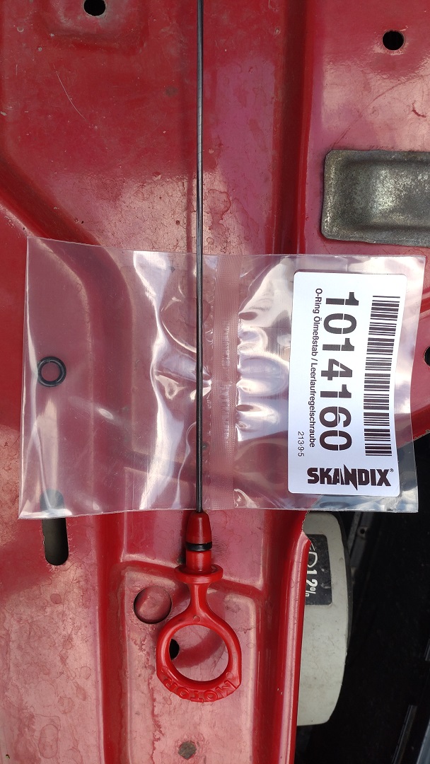

Aby jeszcze bardziej wydłużyć pisanie postu opisze zmianę oringu bagnetu oleju :lol: Nie wiem czemu nie zrobiłem tego nigdy wcześniej (jako serwis czy przy okazji remontu silnika). Efekt takiego drobnego oringu na używanie bagnetu jest jednak znaczący! Bagnet nie ma luzu, porządnie wskakuje w miejsce.

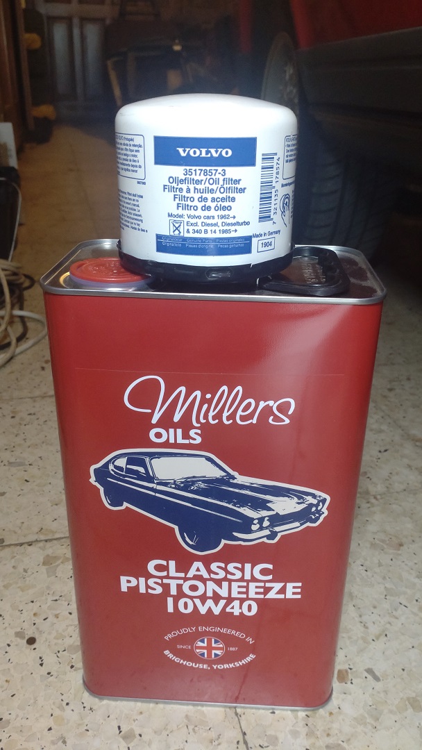

Aktualny sezon widniał pod znakiem serwisów olejowo - płynowych, nie bez powodu - szykował się wyjazd na paradę serii 200 z okazji 50-lecia rozpoczęcia produkcji w Szwecji! :D
Do opisanych w poprzednim wpisie serwisów hamulców (klocki przód + odpowietrzniki + świeży DOT4), oleju w skrzyni dołączyła zmiana płynu "chodnikowego" (https://tinyurl.com/mr2d9p95) - zalany został świeży płyn G11 w kolorze niebieskim.

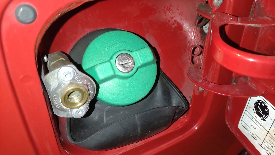

Odbył się też coroczny serwis gazu...

Jeszcze szybki serwis pasków (3 letnie paski były okej ale jestem przezorny), 3 zmiana kabli WN (jak wspominałem stary komplet od wiosny został przeżarty na 2 sztukach) i miałem mix kabli z poprzednich lat.

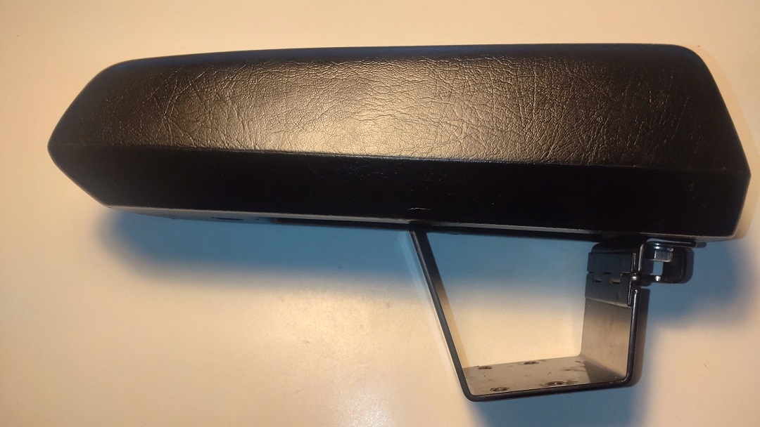

Szanowny kolega @bnw przy 2 podejściu naprawił i odświeżył bardzo tani podłokietnik z cupholderami - jego 1 wersja pojechała ze mną na wakacje 2024 roku ale dotrwała tylko do Świnoujścia :oops:
Aktualnie w miejsca oryginalnych gniazd na śruby mocujące podłokietnik do mocowania z zawiasem są większe inserty, większe śruby oraz podkładki sprężynujące. Na razie siedzi to mega solidnie a podłokietnik robi mega robotę! Aż szkoda że to tak rzadki gadżet do 200...
(oczywiście dolne mocowanie także mam oryginalne, mimo braku na zdjęciu)

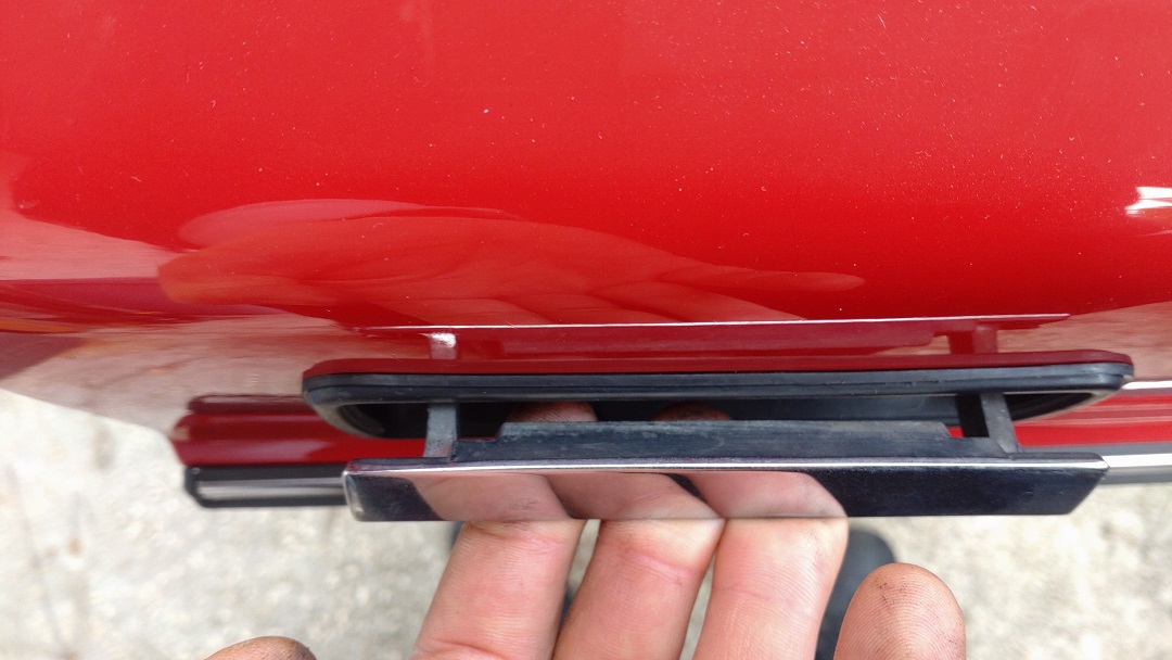

Z racji że od 2-3 lat denerwowała mnie klamka zewnętrzna PT (wygięta lekko co było widać przy jej unoszeniu + pęknięta ramka) zdemontowałem wszystkie boczki do także odkładanego wymalowania ich żywicą epoksydową. A skoro to już robiłem to zmieniłem też wnękę plastikową klamki wewnętrznej PT. Wszystkie 4 drzwi oraz klapa została także zalana oboma woskami Sikka których używałem 2 lata temu na progach, podłużnicach, podciągach itd.
Dodatkowo wszystkie klamki zewnętrze otrzymały rewizję torxów które je trzymają - jednego brakowało, każdy został wykręcony i na kleju do gwintów wkręcony porządnie mocując klamkę. Teraz powinno dochodzić do mniejszej ilości luzowania się ich w drzwiach.

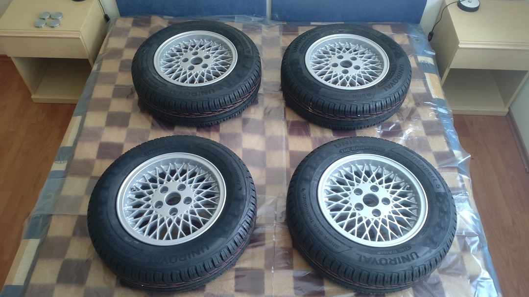

Po 6 latach dorosłem też (wraz z oponami zakupionymi w 2018 roku) na renowację felg Scorpius. Felgi zrobiłem w Kłaju pod Krakowem - dekielki pomalował lakiernik bo o nowe wiadomo - ciężko. Opony na jakie się zdecydowałem to Uniroyal RainExpert 5 185/70R14 - mają dobre oceny, podobno dobrze sprawdzają się na wodzie - dodatkowo mają rzekomo 7 lat gwarancji od daty zakupu.
Gotowe koła własnoręcznie zabezpieczyłem ceramiką Ultracoat Metal Guard. Zupełnie się na tym nie znam ale chyba coś tam udało się nałożyć - brud z klocków i inne zabrudzenia schodzą z użyciem odrobiny wody bez marudzenia.
I tak - to 4 koła w łóżku wraz z dekielkami na stoliku nocnym :mrgreen:
Dużego efektu nie ma - w sumie na zdjęciach nawet nie widać. Zasadniczo to plus bo celem jak zawsze było pozostanie w oryginale.

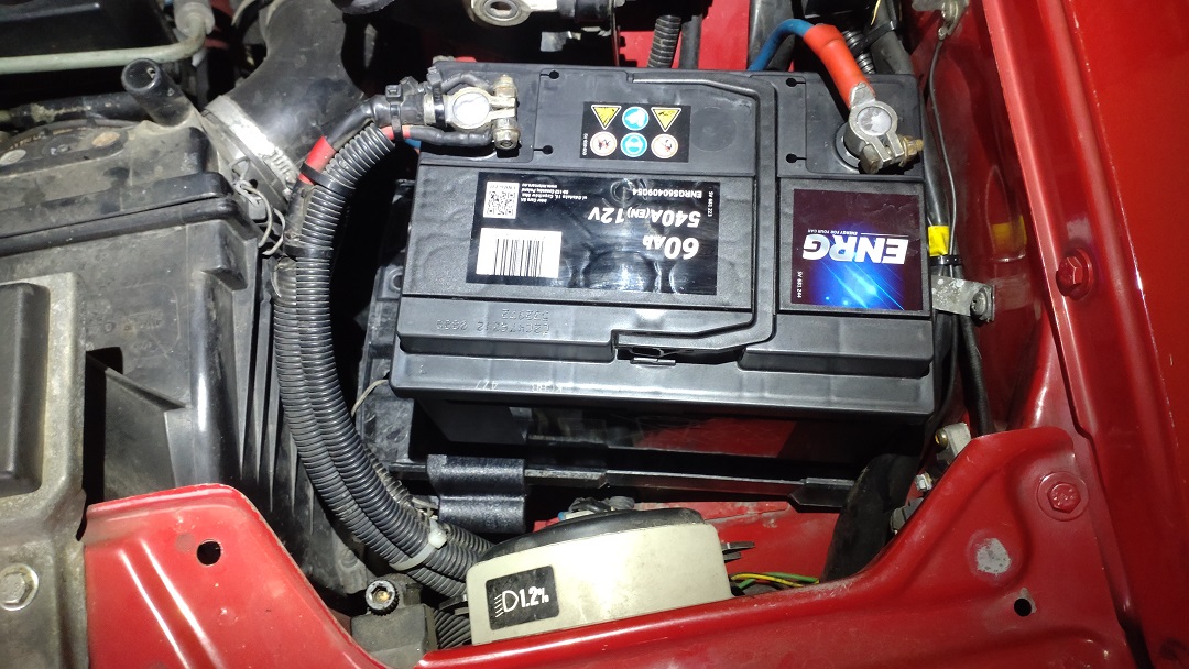

Już na jesień (po Szwecji a zaraz przed zlotem) akumulator zakupiony 3,5 roku temu oraz 32498km temu niestety postanowił zacząć się pocić na łączeniach od góry... (i nie żebym o niego nie dmuchał, chuchał, mierzył ładowanie i doładowywał prostownikiem jak stał). Niestety swoją awarią stopił lekko mocowanie akumulatora - uchwyt w miejscu styku.
Na wiosnę zakupiłem nowy akumulator - przeszedłem na ENRG 12V 60Ah 540A. Aby naprawić straty za zabójcze 27zł dokupiłem nowy uchwyt - oryginał Volvo (kosztują 1euro mniej od Skandixowego aftermarketu :) ). Dodatkowo dopychając paczkę zamówiłem 4 śrubki trzymające tackę - u mnie od początku były tylko 3 sztuki, wszystkie typowo dla tacek pod akumulator - rude.

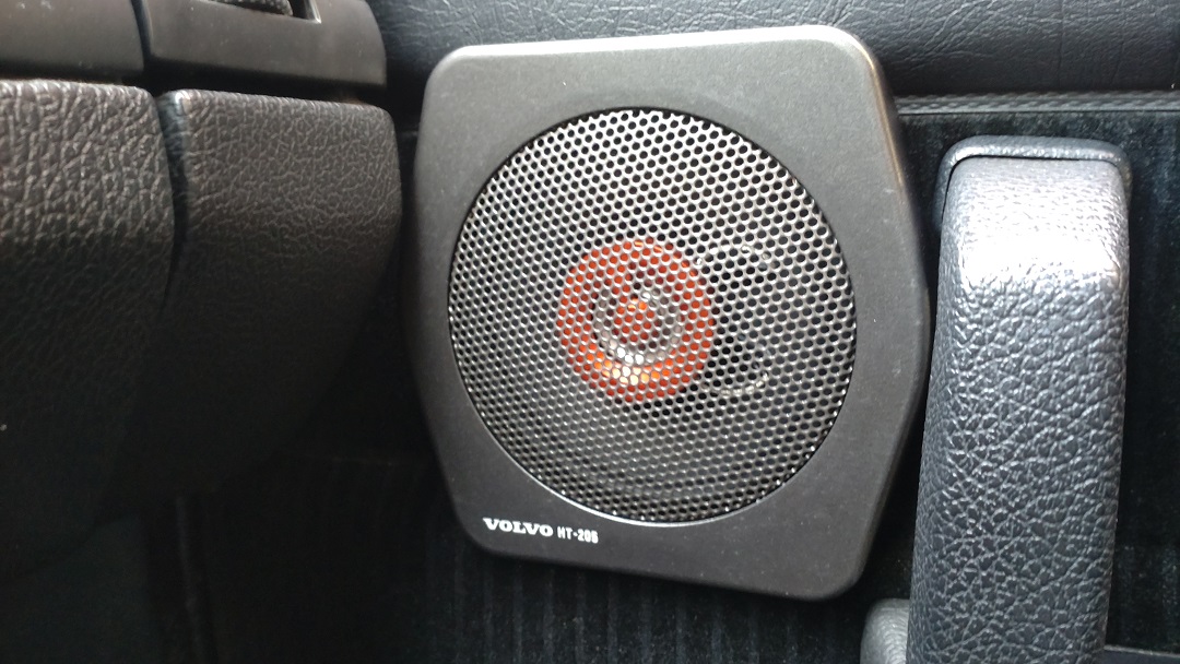

Ostatnia zmiana w czerwonym zaszła oczywiście też z jego kaprysu - poddał się w końcu lewy głośnik HT-205. Szybki reserch i jedyna opcja na pozostanie w "oryginale" zachowując pełny użytek z osłon to dwa głośniki z USA. Lokalni fani 200 wyprodukowali tam aftermarkety pasujące rozstawem mocowań do dziwnych mocowań Volvo (chyba był to ich celowy zabieg). Niestety głośniki kosztują krocie za 20W 4Ohm + dodany tweeter. Dodając wysyłkę, podatki - robi się z tego chora cena... Na którą się zdecydowałem :cry:
Dotarły, grają świetnie - liczę że pozwolą na nieco lepsze słuchanie kaset i radia najbliższe 15 lat ;)
Osłony same w sobie oczywiście też dały o sobie znać - obie miały ledwo trzymające się kratki. Każda ramka została wyczyszczona, wyrównana w miejscu klejenia kratek - całość następnie połączona klejem Epoxy od Pattex. Wydaje się że siedzą porządnie, raczej rozwiązanie na wiele lat :)
Z ciekawostek - śmierdziel w klekocie sprawdził się doskonale jako zimowe daily. Sztywne 8l/100km, zero awarii i nawet bezstresowe 9k km od października. Piękny nie jest ale jako wóz roboczy doskonale się sprawdza. Jeżeli się sprzeda (a w to wątpię) to zrobię kolejne serwisy i remonty by kolejna zima była jeszcze lepsza (chociażby amortyzatory bo nie istnieją, tuleje wybieraka, wycieraczka klapy). Polecam każdemu mieć takiego bezproblemowego zgnilca - nawet jeżeli nie jest to opłacalne ani rozsądne ;)
PS: Oryginalne głośniki trafiły na regenerację - koszta to jakaś 1/5 całej akcji z nowymi... :mrgreen: Najwyżej będą na zapas :P
