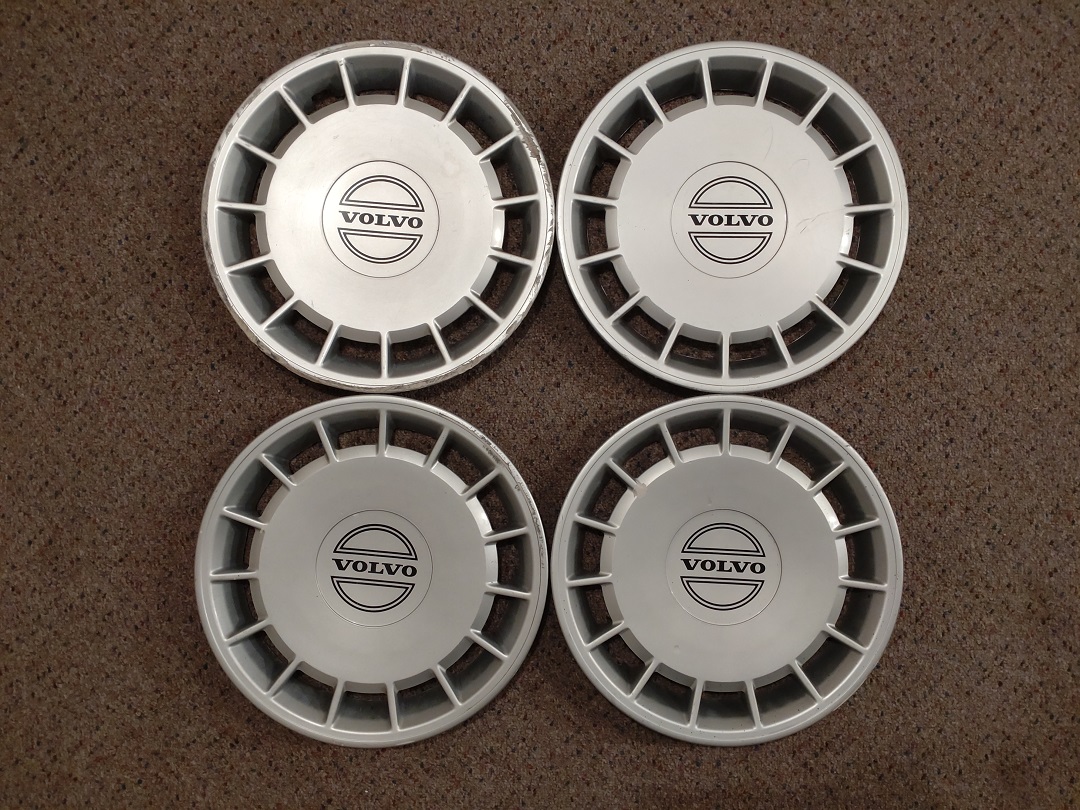

Wyjazd na sylwestra zaplanowałem więc czerwonym - zmieniłem koła na zimowe, doszorowałem kołpaki (dobre 3h szorowania ciężkiej warstwy pyłu z klocków, brudu z drogi etc. - idealne by przesłuchać jakiś podcast...). Wyszło bardzo fajnie, nie mniej jednak uwidoczniło to uszkodzenia jakie posiadają.

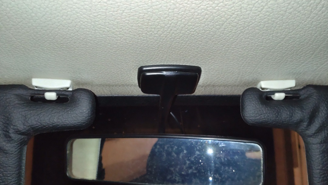

Z początkiem stycznia od @domin kupiłem mały pakiecik części - wśród nich nowe mocowania daszków przeciwsłonecznych (aktualnie miałem jeden nowy po lekkich modyfikacjach i brudny pamiętający jeszcze fabrykę) - teraz prezentują się estetycznie ;)

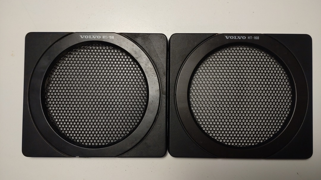

Zakupiłem też nowe osłony głośników HT-168 - kiedyś może złożę komplet by założyć fabryczny set na 4 głośniki i wzmacniacz :D

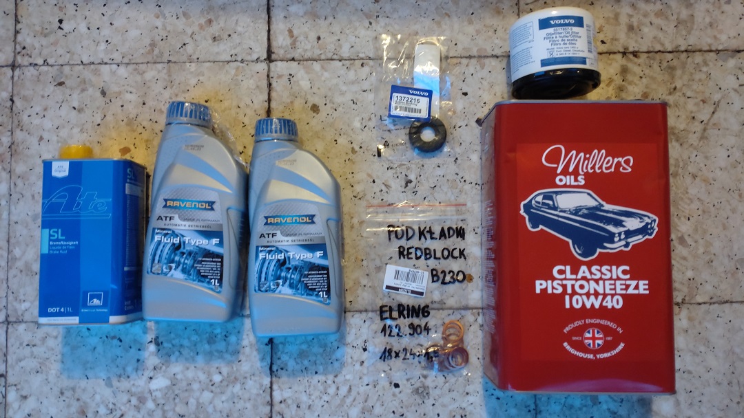

W między czasie zakupiłem zestaw płynów do zmiany, a do filtra oleju z ASO dorzuciłem uszczelkę silnika wycieraczek.
Zmiana oleju i filtra wykonana jak zawsze bez problemu - zero opiłków czy niepokojących znaków (przynajmniej na tyle na ile potrafię ocenić), mamy więc ponad 10k km od remontu silnika.

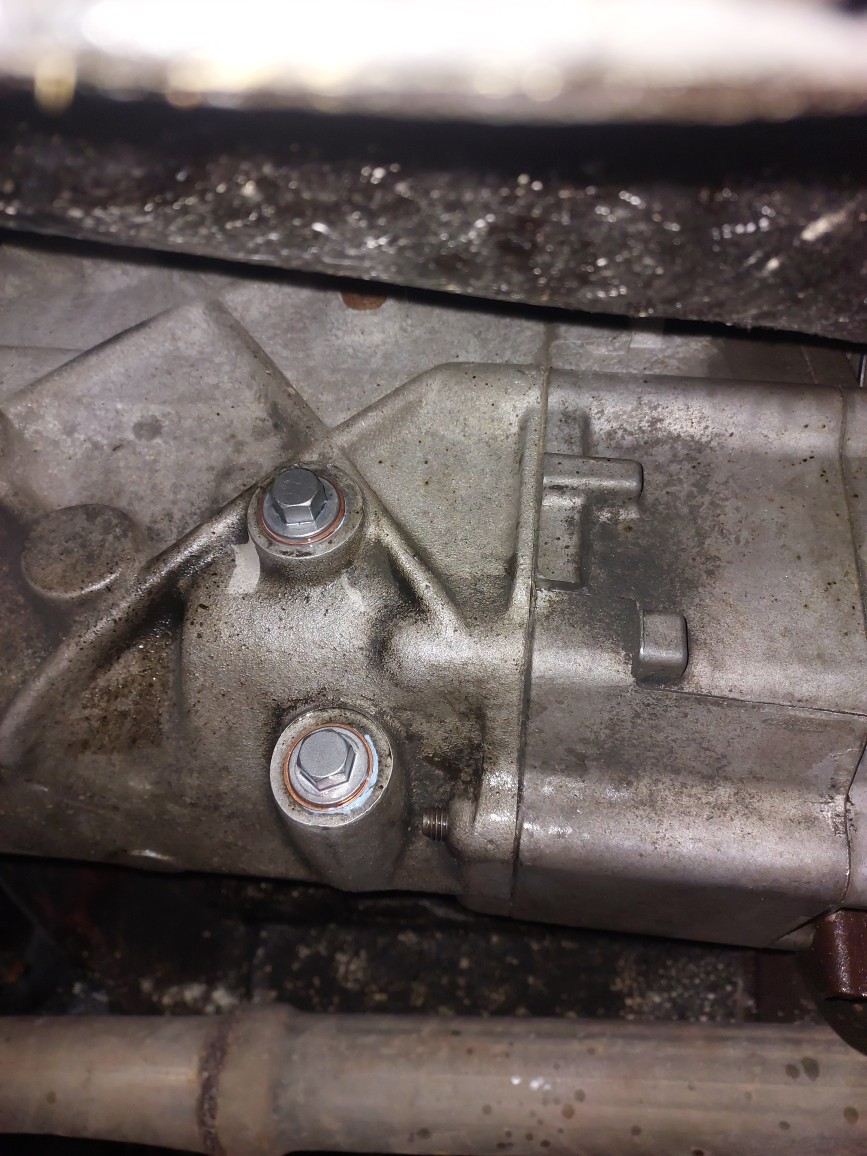

Gorzej niestety zaczęło się robić przy skrzyni. Jest to jedyny olej jakiego nie zmieniałem sam - a ostatnio grzebał przy tym pan R. dobre 4 lata temu... Korek wlewu oczywiście zaczął się obracać i już zrobił się problem. Brak nowych korków, trzeba będzie ingerować większym doświadczeniem i sprzętem do tego typu zadań. Zobaczymy co czas przyniesie. Jest już pewien plan oraz alternatywy dla korków - więcej wkrótce...

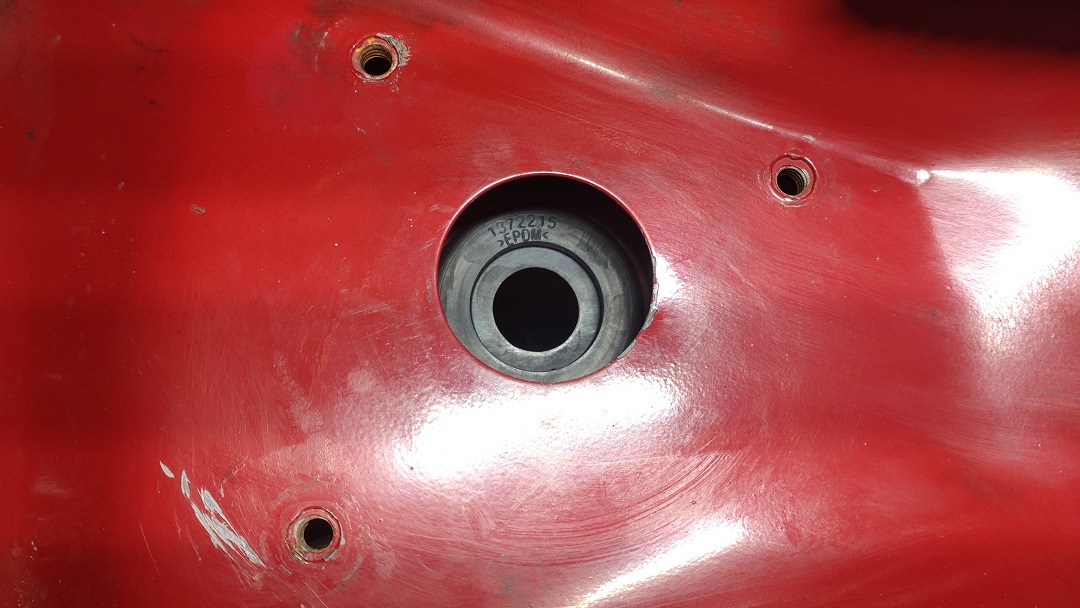

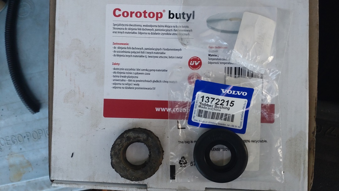

Dziś natomiast korzystając z wiosennej pogody postanowiłem zmienić uszczelkę silniczka wycieraczek - przy okazji czyszcząc prawą stronę podszybia z liści i syfu. Kto to projektował...?
Uszczelka lat 33 vs. nowa z ASO (PS: tutaj podziękowania dla @jinx który przerabiał temat - kupił jedną ze Skandix, była mizerna. sprawdził wiec ASO i znalazł rozwiązanie - uszczelkę/tulejkę o właściwym wyglądzie). Do tego nowa masa butylowa aby uszczelnić otwór w fabryczny sposób.
Wszystko wyczyszczone, można montować ;)

Jak wspomniałem ostatnio - oba korki były dokręcone tak że bez sprzętu nie dało się ich ogarnąć.

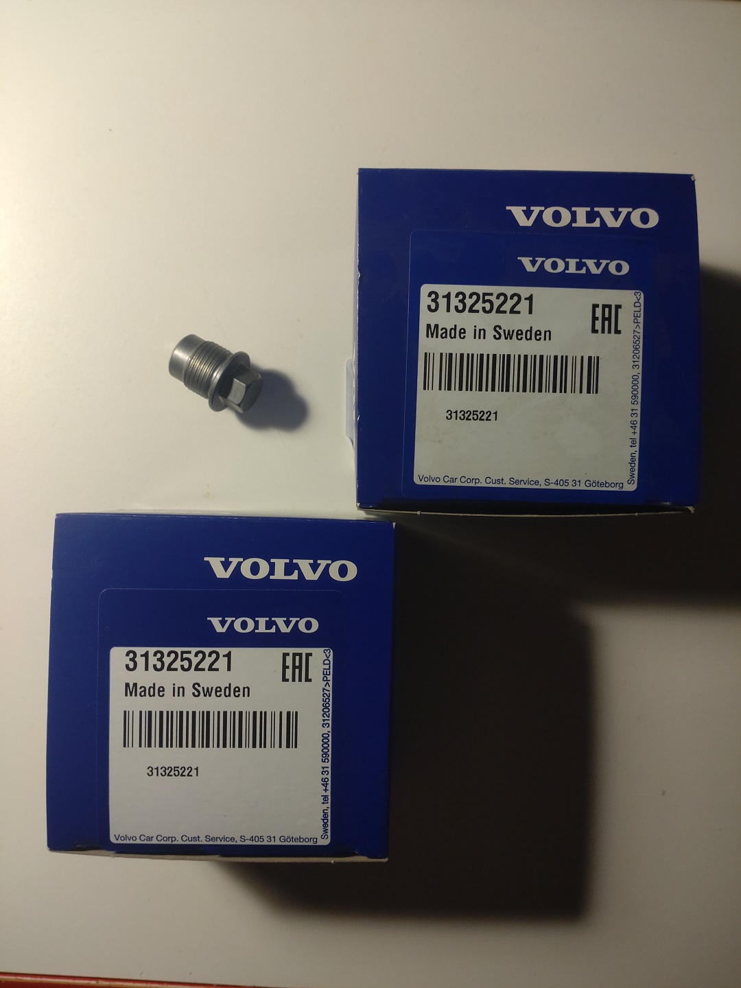

Logicznym było że bez ich uszkodzenia się nie obędzie - zatem jak znaleźć nowe, pasujące, z magnesem i nie odbiegające od oryginału znacznie? Proste: znać się z @Sinuspi :lol:

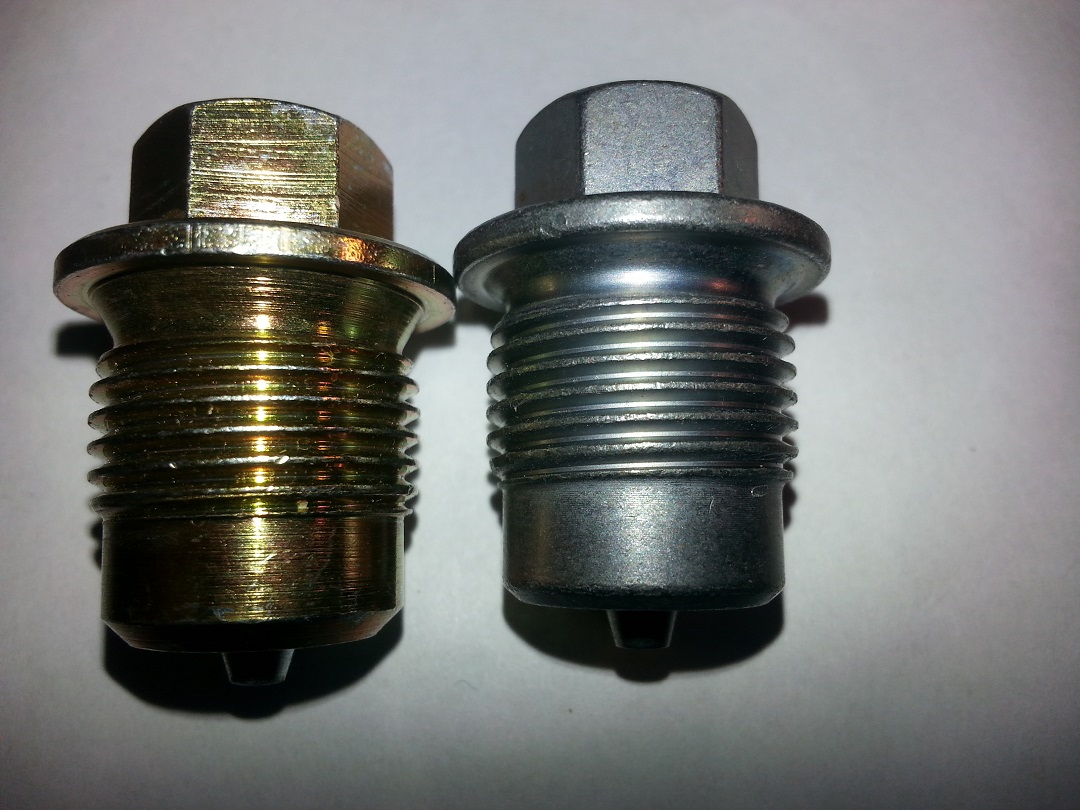

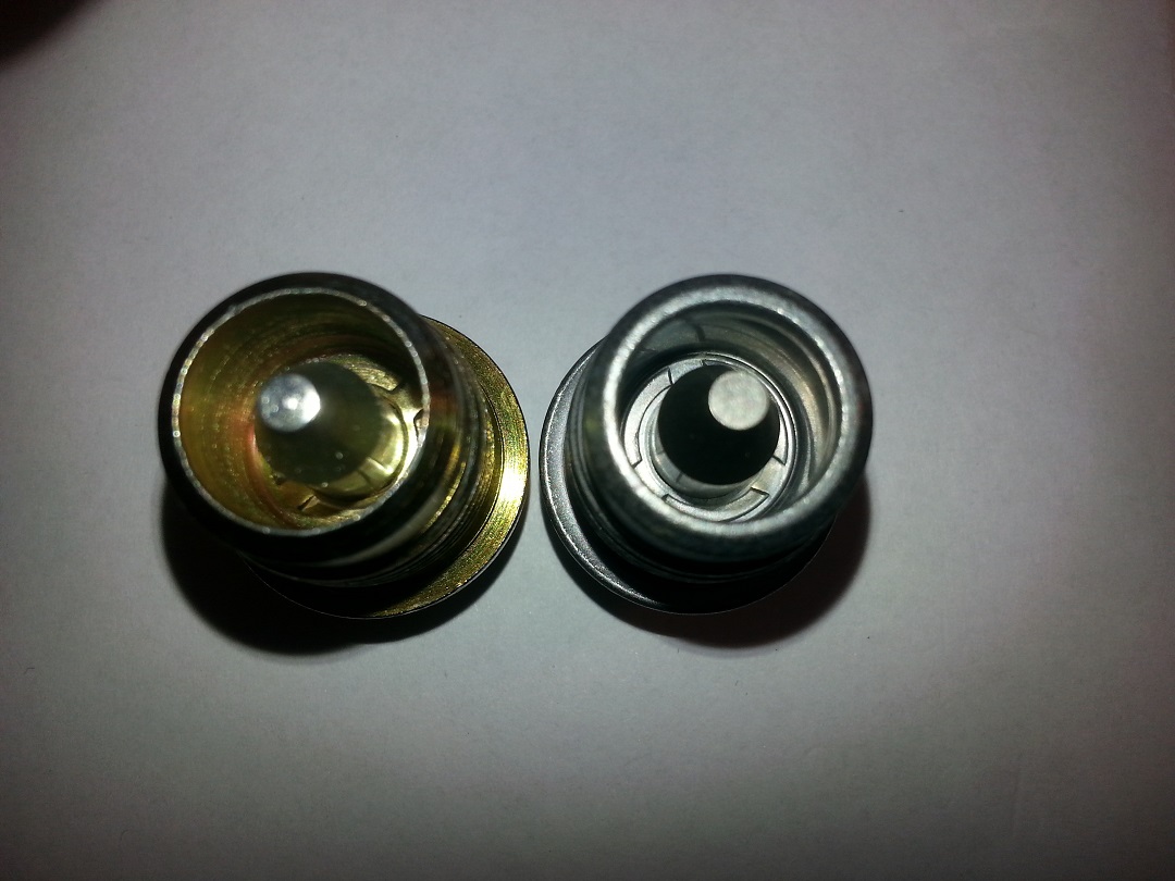

Ale wracając do tematu. Oryginalne korki do skrzyń pokroju M46, M47 (zapewne też M45 i może M90 (?) posiadają numer Volvo 1381498 (występują w kolorze złotym, waga 40g, M18x1,5) są niedostępne od dawna w sprzedaży.
Wspomniany wyżej @Sinuspi posiadał w swoich zapasach taki właśnie oryginalny korek na wzór oraz namierzył coś co powinno pasować. Korek z mostu z najnowszych modeli Volvo oznaczonych numerkiem Volvo 31325221 (waga 70g, M18x1,5). Na moją prośbę nabył je w celach doświadczalnych oraz pomiarowych. Gwint się zgadza, magnes jest - największa różnica jest w długości i kształcie kołnierza. Tak czy siak stosując podkładkę zalecaną do fabrycznych korków 9bodajże 22x16,4x1,5mm) jaka zazwyczaj powinna znaleźć się na tych korkach prawdopodobnie można by ją założyć.

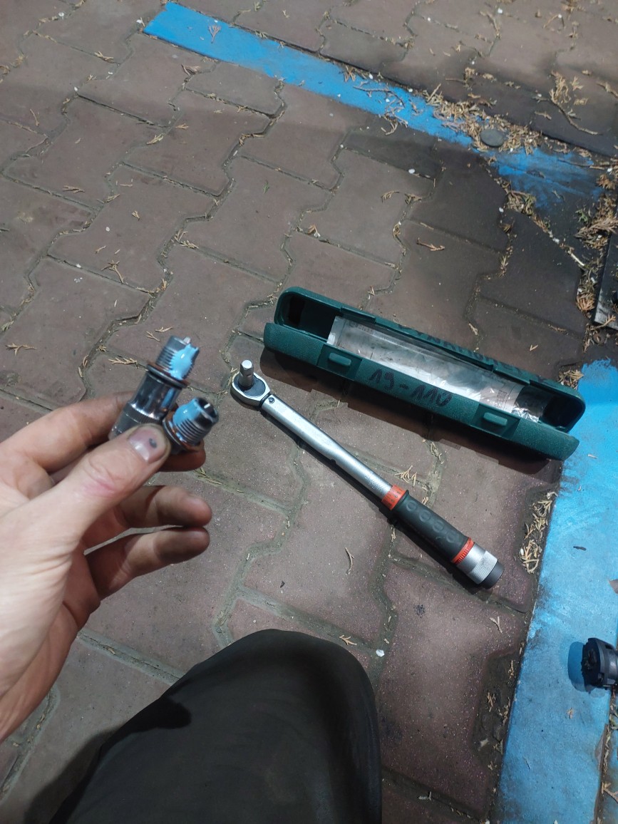

Mając zakupione dwa korki w drodze wyjątku zawiozłem do jedynej osobie jakiej ufam stosunkowo w kwestiach pracy przy moim samochodzie.
Korki zdjęte, nowe założone ze smarem na gwinty na miejsce i przykręcone zgodnie z wartościami podawanymi przez Bentley-a (27-40Nm) - w moim przypadku są 33Nm, skrzynia lekko przelana przy podniesieniu lewej strony - wierzę że to poprawia smarowanie a nie ma aż tak mocnego wpływu na ciśnienie w skrzyni/ wyplucie uszczelnień.

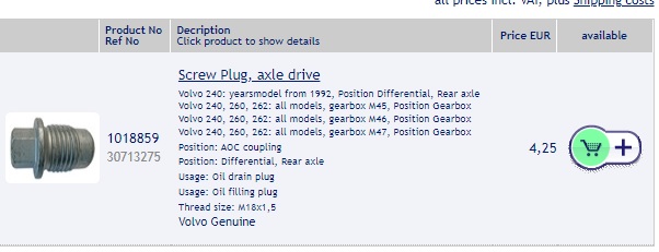

Jaki jest morał tej opowieści? Chyba żaden - weryfikując numery do tego wpisu znalazłem to:
Wedle tej informacji korek Volvo 30713275 z mostu dla roczników 92+ (przynajmniej w serii 200) pasuje do skrzyń serii M4X - na allegro występuje w kwocie zbliżonej do 1/3 korka Volvo 31325221 (czyli jakieś 25zł)... Tak czy siak są prawdopodobnie dwie alternatywy - ba, po wizualnej i manualnej inspekcji odnoszę wrażenie że "nowe" korki są z bardziej wytrzymałego materiału więc będzie mniejsza szansa na ich obrobienie.

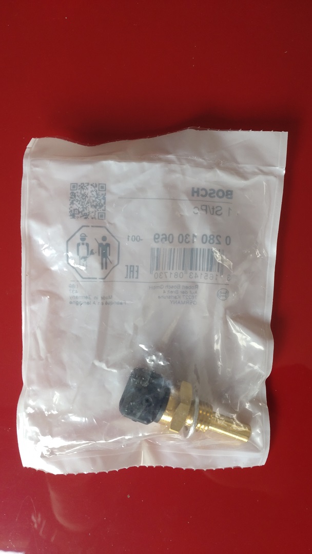

Oczywiście nie obyło się bez zakupu zapasów których rzut pojawił się na allegro - nowe czujniki Bosch 0 280 130 069
