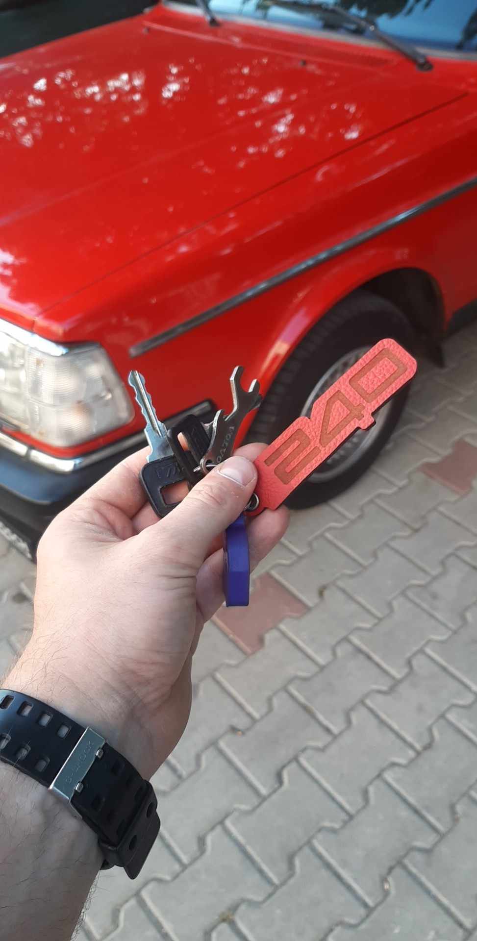

Jeszcze w sierpniu tak jak do "Feniksa" brata do kluczy załączyłem brelok pasujący do wozu :)

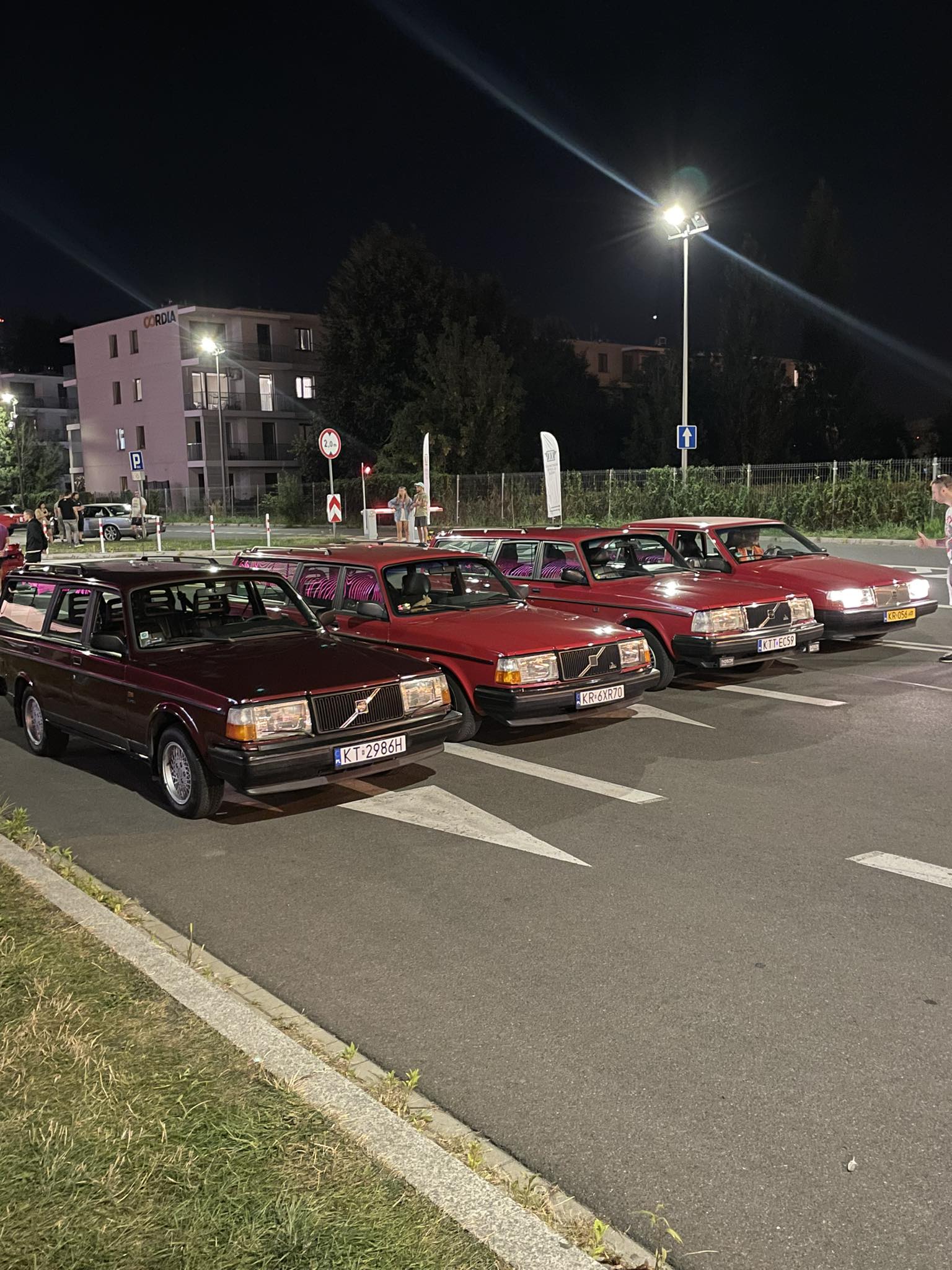

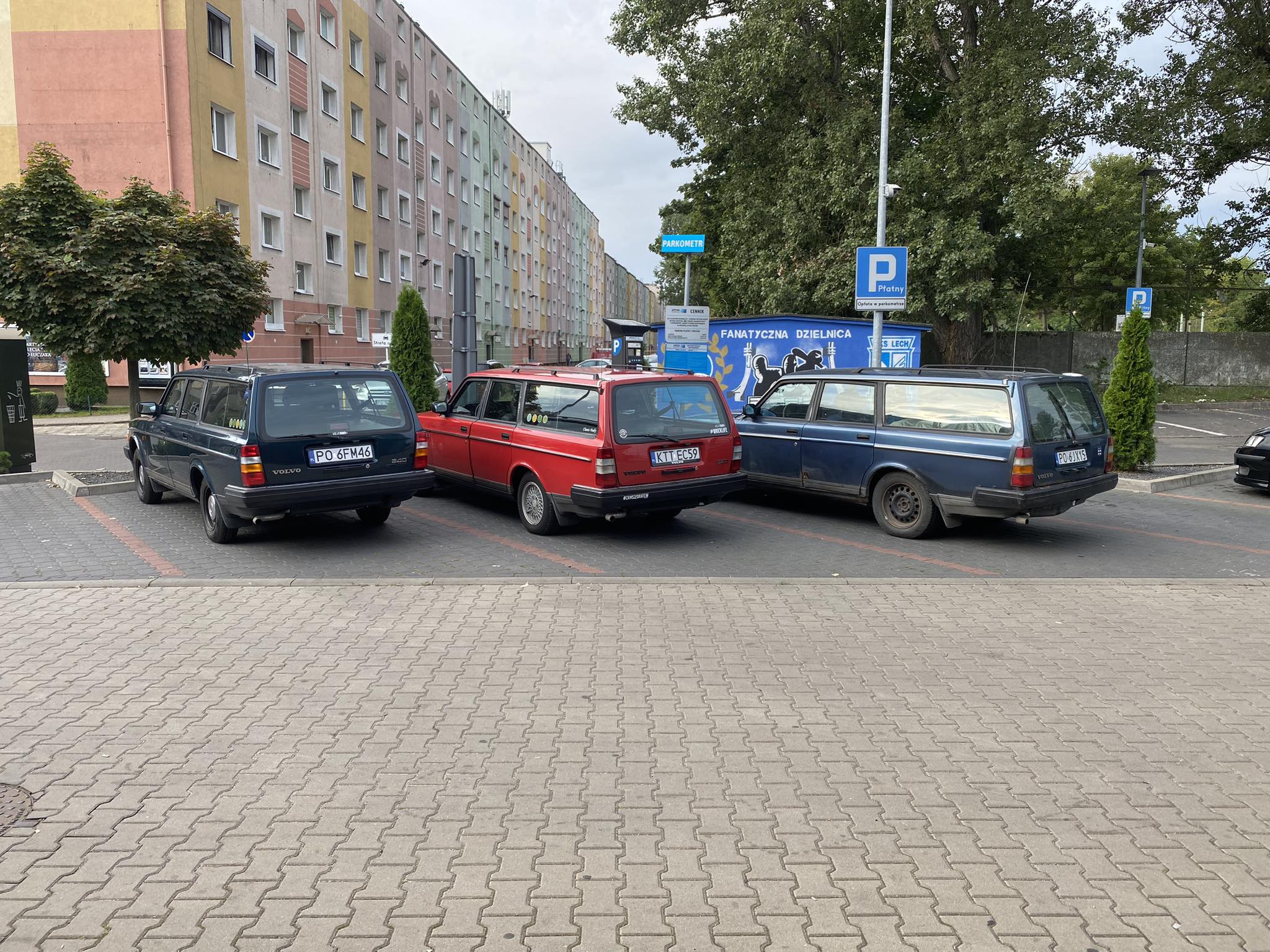

Na KKN-ach zebrała się niezła forumowo-grupowa ekipa dwuset i dziewięćsetka Senatora :D
W planach po sprzedaży 440 był zimowy wojownik RWD. No i po wielu negocjacjach i oględzinach jak na ideał przez @jinx (za co dziękuję, miałem argumentów co nie miara) w znośnej cenie zakupiłem tzw. "Betona" o którym się rozpiszę jak będzie przypominał samochód. :lol:
Nie mniej jednak z końcem sierpnia zamiast wsiąść w pociąg z narzędziami podręcznymi postanowiłem że pojadę po samochód RED-em. O 23 w piątek wieczorem wyruszyłem z Krakowa do Tych by zebrać @Bebok666. Stamtąd ruszyliśmy do Poznania na spotkanie z właścicielem o godzinie 7 rano. Szybka tranzakcja, pakowanie drzwi zapasowych w "lepszym" stanie i jazda na śniadanie pod McDonald's gdzie dołączył @jinx :)
Czas nas gonił a złożyło się tak iż w stronę Krakowa miał kierować się mój brat "Feniksem". Tak oto wszystkie 3 wozy spotkały się już pod Łodzią skąd ruszyliśmy w kierunku małopolski... No i oczywiście zgrzyt jak wrócić na 3 samochody dodatkowo w sytuacji gdzie @Bebok666 musiał być u siebie o dosyć wczesnej godzinie...
Doszło do rozjazdu w 2 kierunkach. Dwa czerowne na Kraków, gruz na Tychy... Po odstawieniu RED-a, trasa na Tychy (po drodze 2 samochody przed nami Pani w nowoczesnym V60 przysnęła i wyjechała z drogi na przepust uszkadzając koło :o ) Była w szoku i zadzwoniła po kogoś z rodziny... Gdyby nie przepust skończyła by w rowie...
Beton odebrany, trasa na Kraków. W sumie "RED" machnął ponad 1k km w nieco ponad dobę, "Beton" trasę Poznań - Tychy - Kraków a "Feniks" Łódź - Kraków - Tychy - Kraków... Nie pytajcie ile zostawiłem na sprowadzeniu "gruza za grosze" :oops:

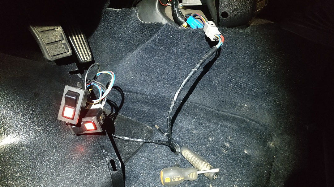

Od wspomnianego forumowicza pobrałem także wiązkę do grzania foteli z przyciskami - w rocznikach 91-93 jest to istne p&p, dodatkowo jest to ukryta "opcja" niczym w nowoczesnych samochodach... Czemu?
Fabrycznie "RED" wyposażony był w skóry z matami grzewczymi, kostki wisiały od dołu - do nawiewu na nogi tył podprowadzone były fabryczne kostki z wiązki a na wysokości nóg kierowcy jest wtyczka. Wpinasz kawałek w wiązki z przyciskami i działa :lol: Może to za dużo powiedziane, zapala się ale efekty zobaczę (poczuję) gdy nadejdą niskie temperatury. Na zdjęciu jeszcze nie przewleczone/założone na tunel :D

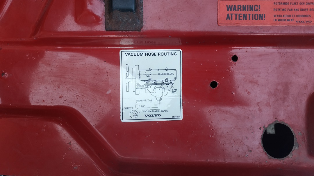

Na wzór umiejscowienia naklejki w "Betonie" nowiutką umieściłem też pod maską #RED245 :)

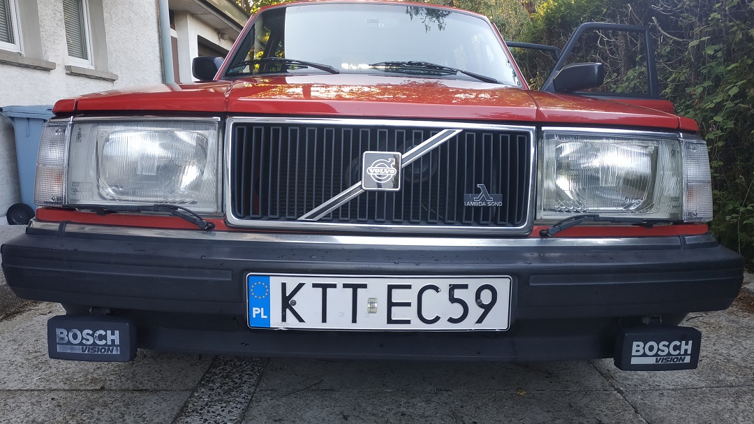

I teraz kolejny etap odświeżania frontu. Po lampach, znaczku przyszła pora na kierunkowskazy :)
Zakupiłem więc:
- Klosz kierunkowskazu prawy "clear" Volvo 1307454
- Klosz kierunkowskazu lewy "clear" Volvo 1307453
- 2x Zestaw śrubek mocujących klosze Volvo 1307518
- 2x Uszczelka klosza kierunkowskazu Volvo 1307461
- 2x Klips kierunek - lampa Volvo 1312102
- 2x Pióro wycieraczki lampy Volvo 1247326
- 2x Żarówka P21W BA15s POMARAŃCZOWA
- 2x Żarówka Bosma 5W R5W BIAŁA
Przy okazji wycieraczek lamp postanowiłem zmienić też wycieraczki szyby przedniej i tylną:
- 3x Wycieraczka 40cm OXIMO (poprzednie wycieraczki Bosch Eco wytrwały 2,5 roku... a powinny być na samochodzie krócej :lol: )
Uznałem że nie będę odnawiał odbłyśników mimo że gdzieniegdzie widać czarne plany
Na pierwszy rzut poszły wycieraczki lamp, stare ramiona były szare i wyblakłe (zmieniałem w nich tylko raz same gumy) - od razu poprawiło to wygląd frontu.
Potem już prosty temat: nowe klipsy, nowe uszczelki, nowe żarówki, nowe klosze i nowe śrubki. Wygląda to świeżo, brak pęknięć, nowe elementy po prostu :D Z drobiazgów w końcu poprawiłem ramię lewej wycieraczki które po każdym użyciu pozostawało nieco wyżej niż prawe. Teraz oba parkują tam gdzie trzeba!

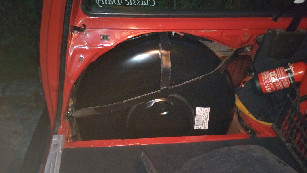

Numer, firma a nawet pojemność (o 1L) nie zgadza się z papierem...
Gość zbity z tropu, ja w szoku... Ale jak? Z tym samym papierem samochód przeszedł PT w rękach Marcina, potem w moich w: ASO BMW w Krakowie, SKP w Bielsku Białej po blacharce, SKP w Sosnowcu gdy tam mieszkałem i rok temu na SKP w Zakopanem...
Otóż przez wszystkie te lata żaden nie porównał nawet numeru fabrycznego z butli do świstka.
Patrzę w wypis z DE gdzie widnieje butla z wozu (Stako) a protokół z Borchem-a...
Szukamy daty na butli... 08.01... W skrócie butla lat 23! Czyli nawet będąc 10-latką mogła mieć legalizację do 2021...
Dostałem 14 dni na załatwienie tematu, zmierzyć butlę mogłem dopiero w weekend. Serwis który obsługuje moje LPG terminy na miesiąca w przód. Ale udało się - jako stały klient zostałem wciśnięty w trybie awaryjnym - samochód stał od środy do dziś 17 na warsztacie. Problemem okazał się elektrozawór o nietypowym montażu oraz fakt że był nieszczelny i puszczał gaz w układ...
Zostawiłem oczywiście kupę nieprzewidzianych pieniędzy, dodatkowe 20zł na SKP ale jest - przegląd na kolejny rok...
Zostało tylko wymyślenie co z osłoną zapasu... Niestety z nowoczesną butlą nie pasuje i blokuje klapę w podłodze będąc wkręconą...

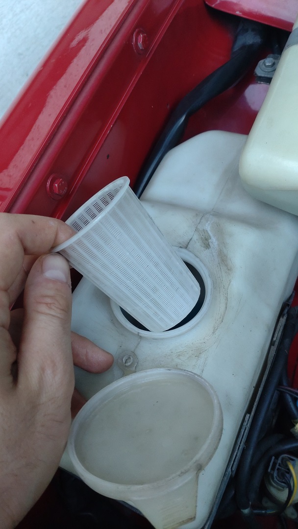

Z "Betona" przełożone zostało sitko do zbiorniczka spryskiwaczy - jestem w szoku że to 1 używane sitko które nie rozpadło się przy dotknięciu palcami a jest plastikowe, miękkie i kompletne :D Dodatkowo ten element nie jest już chyba dostępny "od ręki" :)
Po pół roku "nieobecności" wrócił też naprawiony breloczek - miał urwany pasek - brelok był przy kluczach więc zależało mi na jego naprawie ;)
