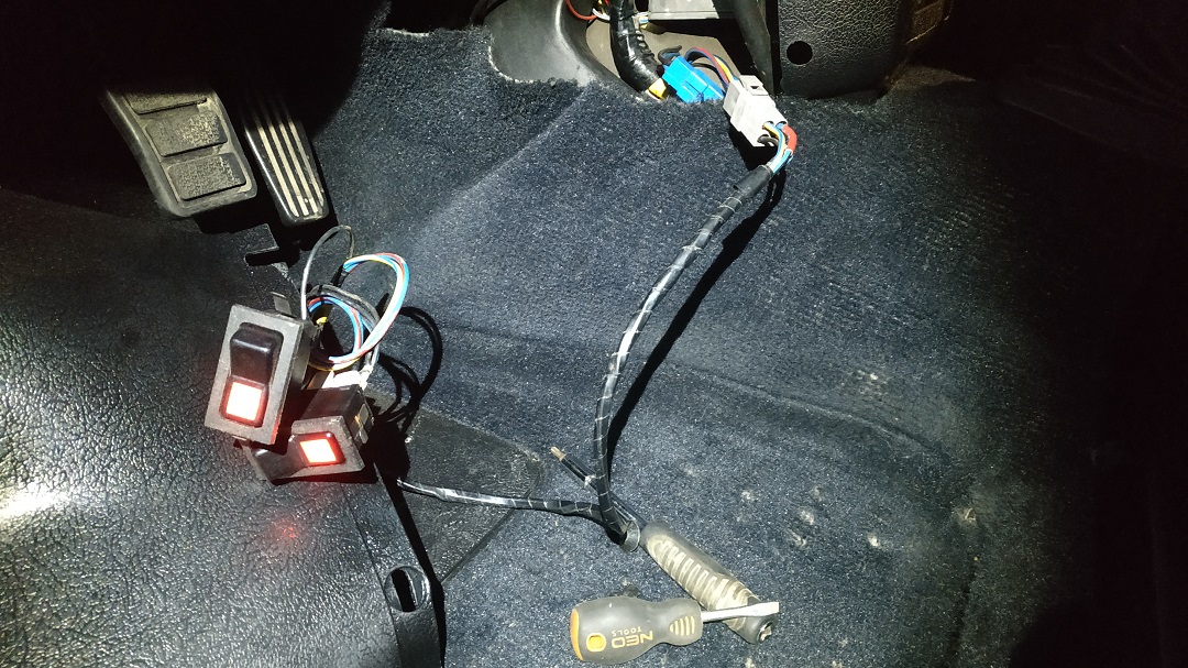

Od wspomnianego forumowicza pobrałem także wiązkę do grzania foteli z przyciskami - w rocznikach 91-93 jest to istne p&p, dodatkowo jest to ukryta "opcja" niczym w nowoczesnych samochodach... Czemu?
Fabrycznie "RED" wyposażony był w skóry z matami grzewczymi, kostki wisiały od dołu - do nawiewu na nogi tył podprowadzone były fabryczne kostki z wiązki a na wysokości nóg kierowcy jest wtyczka. Wpinasz kawałek w wiązki z przyciskami i działa :lol: Może to za dużo powiedziane, zapala się ale efekty zobaczę (poczuję) gdy nadejdą niskie temperatury. Na zdjęciu jeszcze nie przewleczone/założone na tunel :D

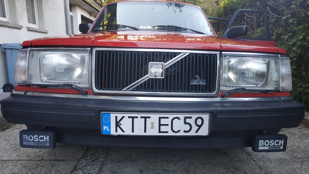

I teraz kolejny etap odświeżania frontu. Po lampach, znaczku przyszła pora na kierunkowskazy :)
Zakupiłem więc:
- Klosz kierunkowskazu prawy "clear" Volvo 1307454
- Klosz kierunkowskazu lewy "clear" Volvo 1307453
- 2x Zestaw śrubek mocujących klosze Volvo 1307518
- 2x Uszczelka klosza kierunkowskazu Volvo 1307461
- 2x Klips kierunek - lampa Volvo 1312102
- 2x Pióro wycieraczki lampy Volvo 1247326
- 2x Żarówka P21W BA15s POMARAŃCZOWA
- 2x Żarówka Bosma 5W R5W BIAŁA
Przy okazji wycieraczek lamp postanowiłem zmienić też wycieraczki szyby przedniej i tylną:
- 3x Wycieraczka 40cm OXIMO (poprzednie wycieraczki Bosch Eco wytrwały 2,5 roku... a powinny być na samochodzie krócej :lol: )
Uznałem że nie będę odnawiał odbłyśników mimo że gdzieniegdzie widać czarne plany
Na pierwszy rzut poszły wycieraczki lamp, stare ramiona były szare i wyblakłe (zmieniałem w nich tylko raz same gumy) - od razu poprawiło to wygląd frontu.
Potem już prosty temat: nowe klipsy, nowe uszczelki, nowe żarówki, nowe klosze i nowe śrubki. Wygląda to świeżo, brak pęknięć, nowe elementy po prostu :D Z drobiazgów w końcu poprawiłem ramię lewej wycieraczki które po każdym użyciu pozostawało nieco wyżej niż prawe. Teraz oba parkują tam gdzie trzeba!

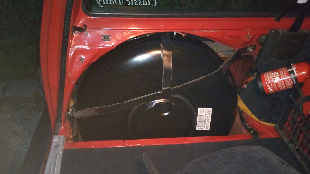

Numer, firma a nawet pojemność (o 1L) nie zgadza się z papierem...
Gość zbity z tropu, ja w szoku... Ale jak? Z tym samym papierem samochód przeszedł PT w rękach Marcina, potem w moich w: ASO BMW w Krakowie, SKP w Bielsku Białej po blacharce, SKP w Sosnowcu gdy tam mieszkałem i rok temu na SKP w Zakopanem...
Otóż przez wszystkie te lata żaden nie porównał nawet numeru fabrycznego z butli do świstka.
Patrzę w wypis z DE gdzie widnieje butla z wozu (Stako) a protokół z Borchem-a...
Szukamy daty na butli... 08.01... W skrócie butla lat 23! Czyli nawet będąc 10-latką mogła mieć legalizację do 2021...
Dostałem 14 dni na załatwienie tematu, zmierzyć butlę mogłem dopiero w weekend. Serwis który obsługuje moje LPG terminy na miesiąca w przód. Ale udało się - jako stały klient zostałem wciśnięty w trybie awaryjnym - samochód stał od środy do dziś 17 na warsztacie. Problemem okazał się elektrozawór o nietypowym montażu oraz fakt że był nieszczelny i puszczał gaz w układ...
Zostawiłem oczywiście kupę nieprzewidzianych pieniędzy, dodatkowe 20zł na SKP ale jest - przegląd na kolejny rok...
Zostało tylko wymyślenie co z osłoną zapasu... Niestety z nowoczesną butlą nie pasuje i blokuje klapę w podłodze będąc wkręconą...

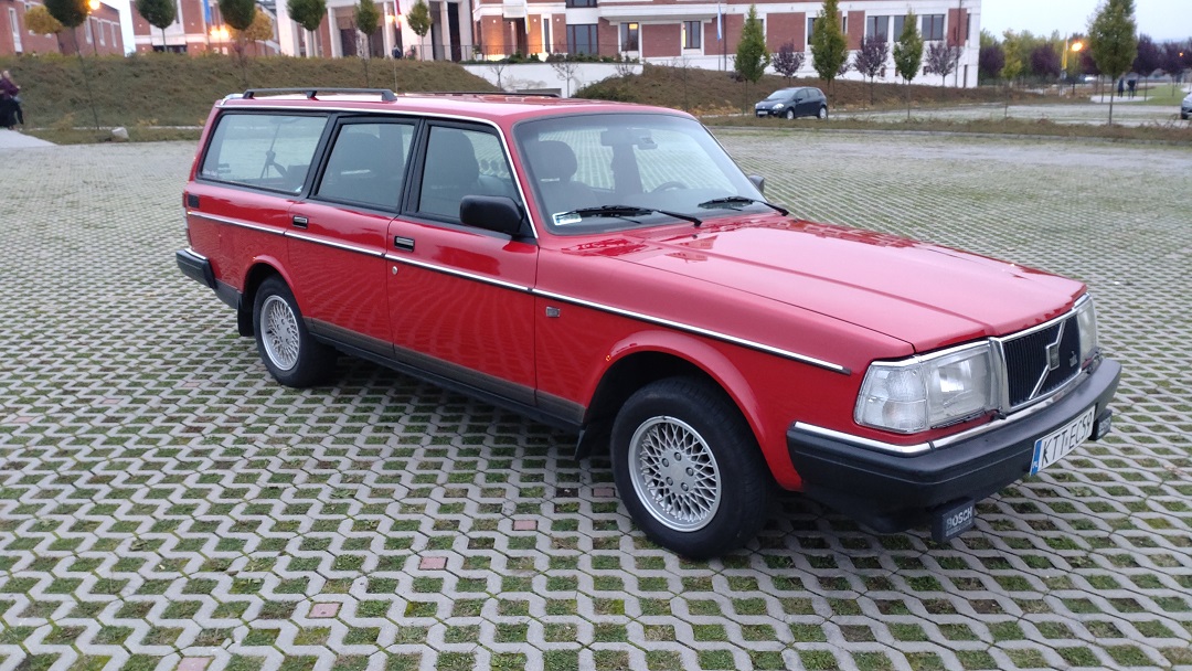

28.10.2023r. - przebieg 407787km
To już równo 5 lat z tym wozem! 5 bitych lat problemów, wydatków, jeszcze większych problemów i jeszcze większych wydatków... Ale też wiele wiedzy jaką przyswoiłem, ludzi których poznałem, wyjazdów i pytań od losowych przechodniów którzy z uśmiechem reagowali na typową czerwoną cegłę :D
Obym za kolejnych 5 lat mógł wrócić z podobnym postem na 10 rocznicę :D
28.10.2018r.-28.10.2023r. 8-)
W tym miesiącu czerwony nie generował żadnych kosztów.

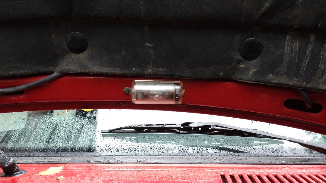

Z "Betona" wzięta została śrubka po lampce pod maską i zamontowana została lampka która czekała już dobre 2 lata na montaż - jeszcze muszę dorobić zasilanie :lol:
Przewody spryskiwaczy szyby przedniej zostały przepięte na oryginalnej dedykowanej spince na swoje miejsce w wersjach które miały taki gadżet fabrycznie. Na zawiasie lewym zamocowałem 2 fabryczne spinki które trzymają wiązkę do lampki ;)

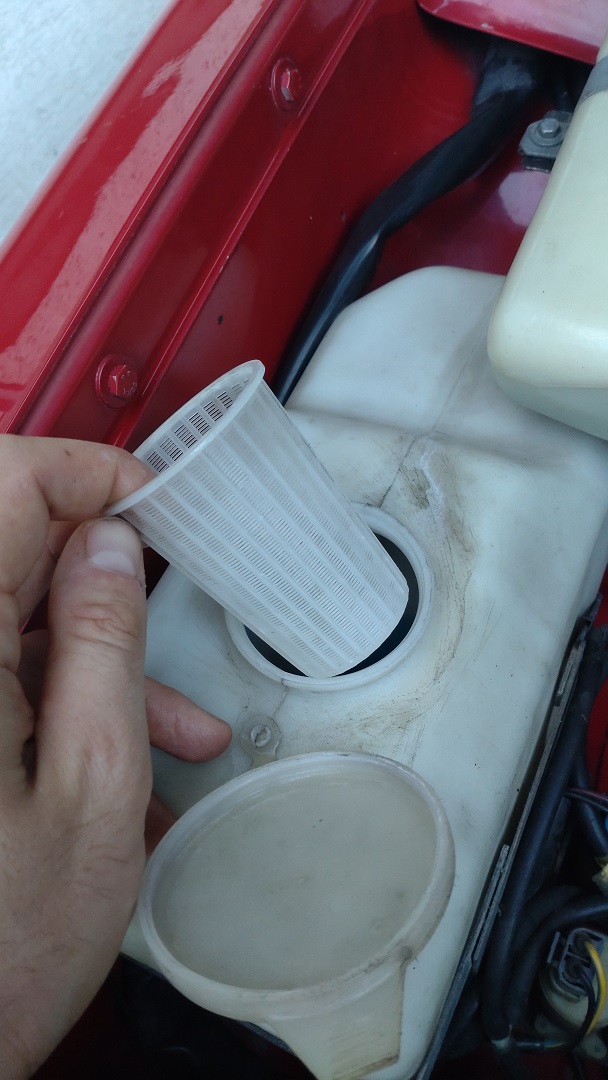

Z "Betona" przełożone zostało sitko do zbiorniczka spryskiwaczy - jestem w szoku że to 1 używane sitko które nie rozpadło się przy dotknięciu palcami a jest plastikowe, miękkie i kompletne :D Dodatkowo ten element nie jest już chyba dostępny "od ręki" :)

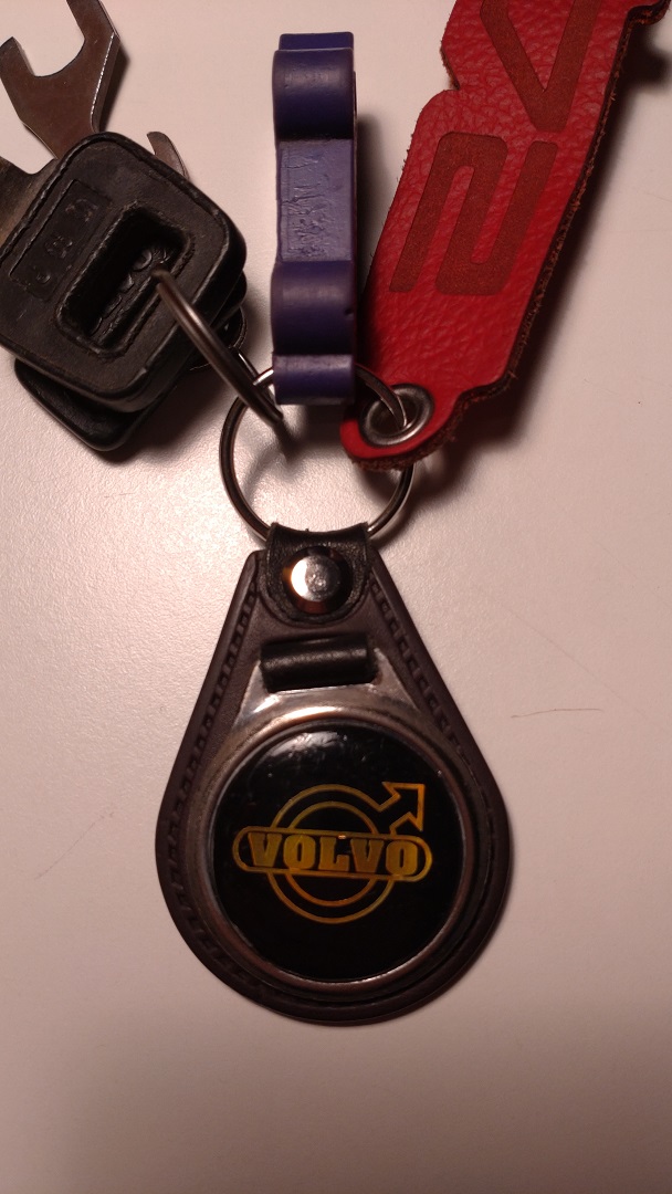

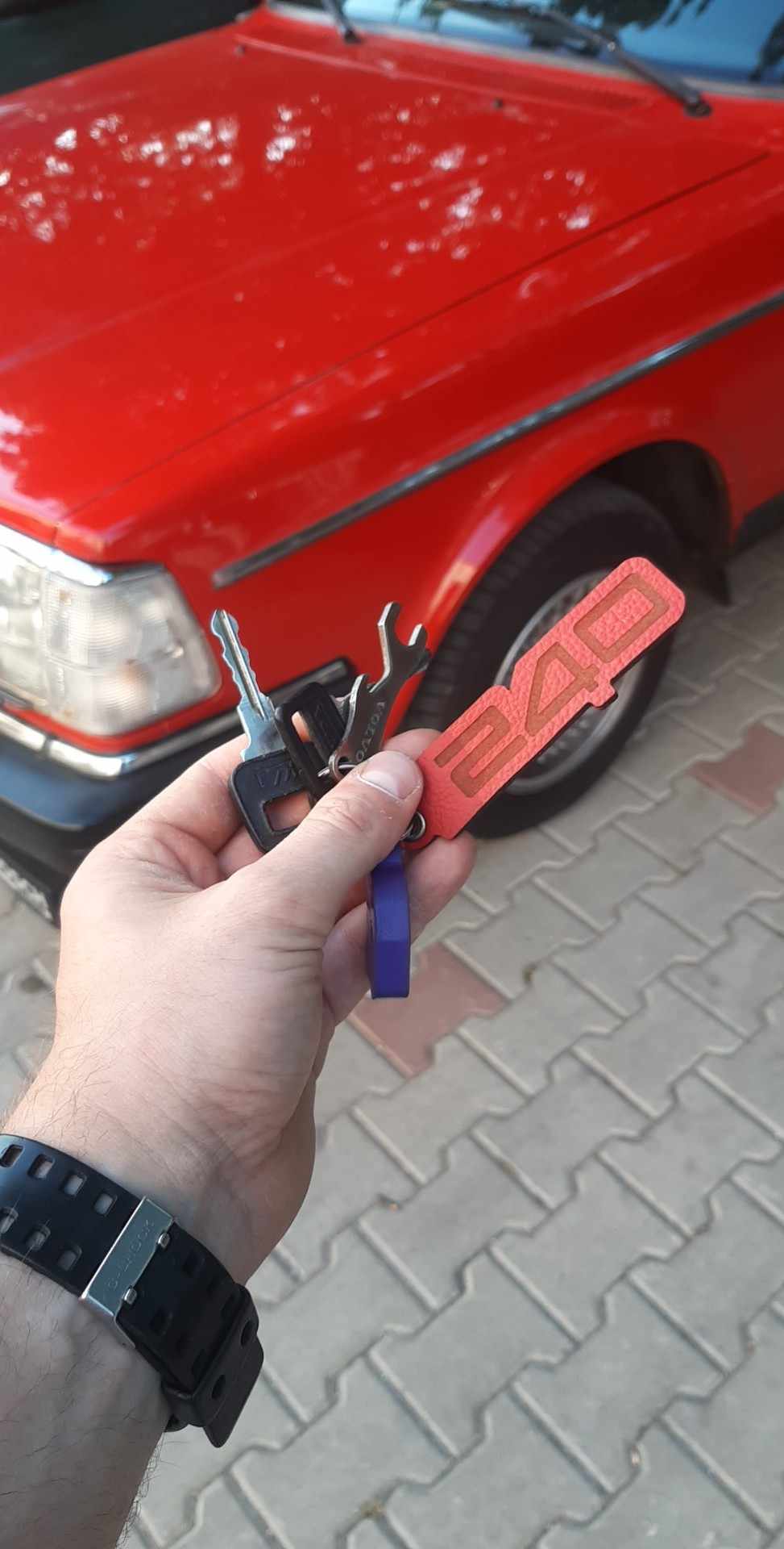

Po pół roku "nieobecności" wrócił też naprawiony breloczek - miał urwany pasek - brelok był przy kluczach więc zależało mi na jego naprawie ;)

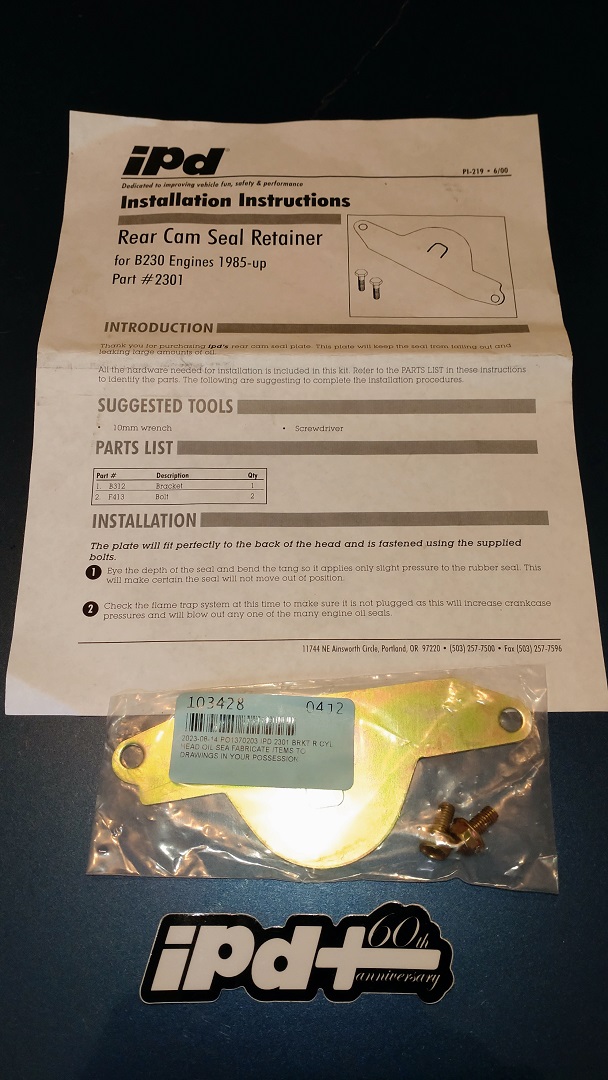

W moje ręce dotarła też blaszka z IPD - jeszcze raz dzięki @konradko za ogarnięcie tematu, @bnw za przekazanie 8-) Blaszka także została założona na swoje miejsce...
...jak i wlepa IPD na 60-lecie!
Wykonałem też drobne poprawki - 2 losowe śrubki na płaski i krzyżak zostały zamienione na fabryczne :lol:
Czerwony zaparkował także w garażu na okres zimowy, nie planuję już nim jeździć jeśli nie będzie sucho, w zimie kompletnie ;)

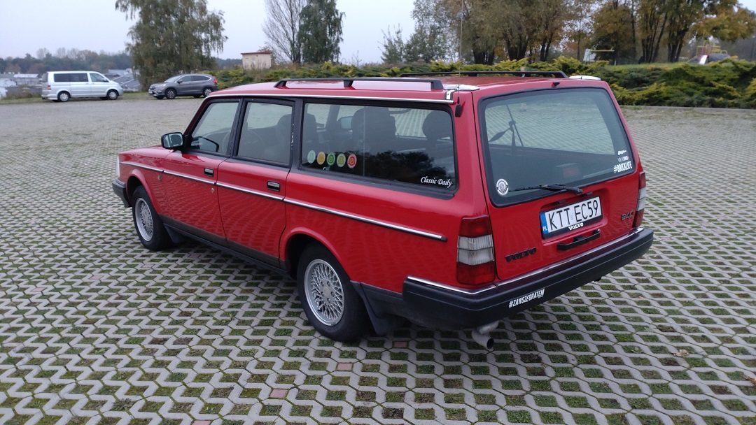

Wcześniej jednak wóz umyłem i zrobiłem konkretne zdjęcia - to ten moment że musze zabrać się za "rzułte" blaszki :cry:
