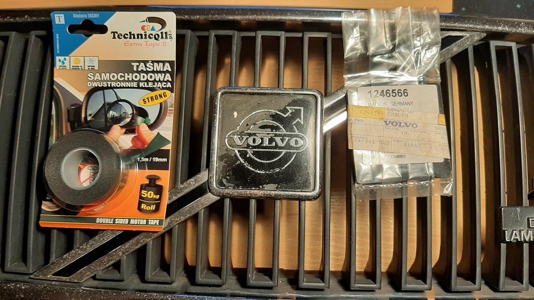

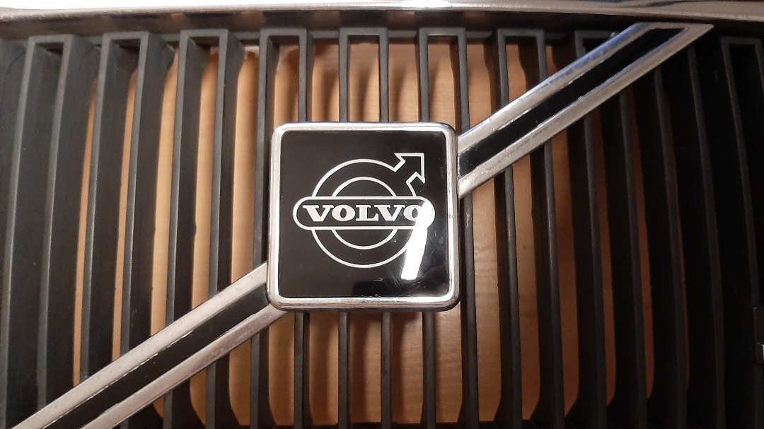

Aby w końcu podkreślić koniec remontu silnika założyłem nowy znaczek - różnica jest ogromna! :D
Taśmę do znaczków wziąłem z polecenia @jinx. Bardzo mocno i dobrze trzyma 8-)

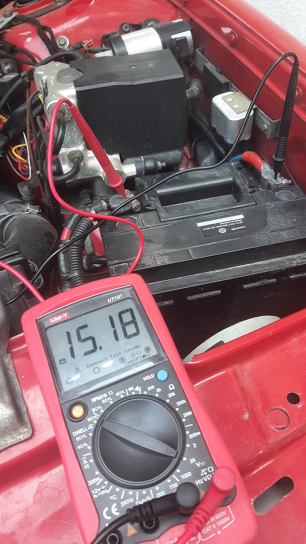

Kolejnym aspektem maja był problem z ładowaniem...
Wóz zaczął wywalać błąd ABS, wibracje pedału przy do hamowaniu mimo suchej powierzchni. Sprawdzam fora zagraniczne i objaw prosty - przeładowanie akumulatora. Na dojeździe do garażu prócz kontrolki ABS zaczyna wariować prędkościomierz. Wyniki na mierniku?
Zacząłem więc cyrki z podmianami regulatora, alternatorów - finalnie nawet podjechałem z alternatorem na pomiar... Rozwiązaniem zagadki okazały się: słaba bateria w mierniku (w 440 i Sharanie pokazywał w normie), luźną wtyczkę ABS do prawego koła - a dokładniej jednego pinu (naprawiana podczas zmiany oleju ze względu na przetarty kabel koło grodzi) oraz wtyczka w moście - która przy bliższej inspekcji jednak nie jest identyczna jak oryginał :cry:
Wróciłem więc do uszkodzonej wtyczki (może nie będzie wypadać tak prosto, musze znaleźć całą), porządnie wepchnąłem piny w naprawianej wtyczce oraz wymieniłem baterie w mierniku :mrgreen: Na ten moment problem zniknął, ładowania w normie 8-)

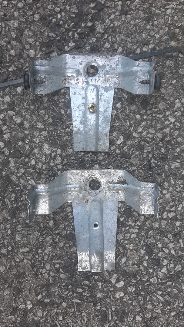

Zahaczyłem też o @bnw - z dawcy pobrałem kilka zaślepek progów (białe, okrągłe) oraz wspornik tunelu środkowego gdyż mój miał uszkodzone miejsce na śrubki boczne - teraz mogę zamontować tunel jak należy :)

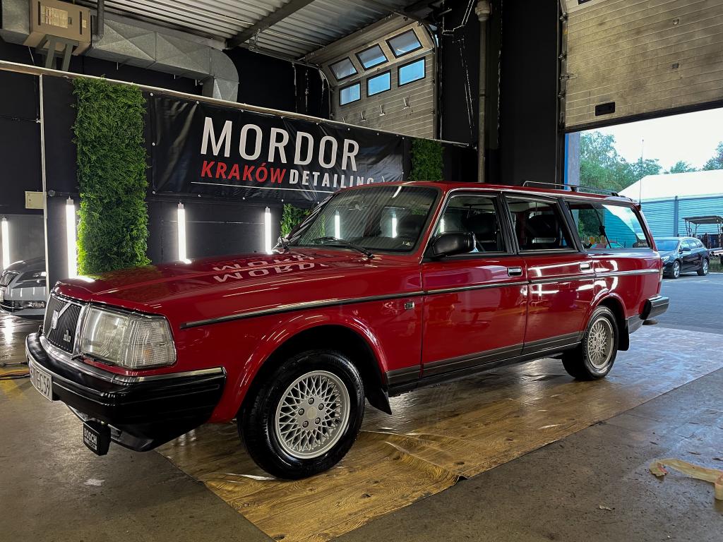

Przełom maja i czerwca samochód spędził na małym zabiegu detaillingowym - czerwień znów wróciła, trzeba go polerować minimum raz do roku i powinno być czerwone już zawsze ;)

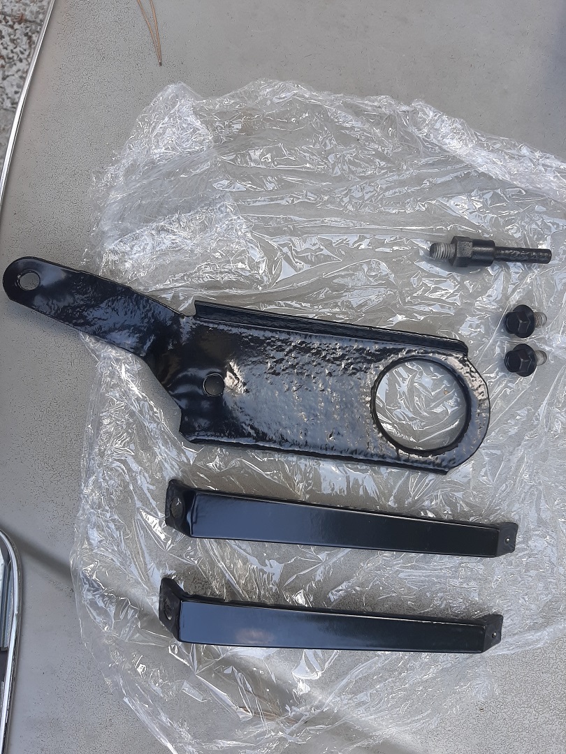

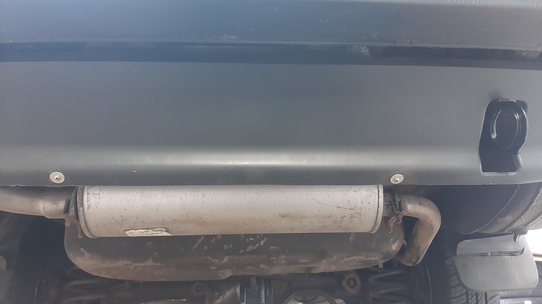

W związku ze sprzedażą haku od @jinx zakupiłem ucho holownicze i wsporniki dokładki - ich brak dokładnie widać na poprzednim zdjęciu z detaillingu. Pusto i widać niespójność.
Całość udało się kupić w znośnej cenie - przesłałem całość do brata który akurat jest w trakcie pełnej renowacji WSK 125 - na piasek i proszek. Elementy wracają i coś mi tu nie gra: ucho jest wygięte w połowie długości... Jak? Czemu? Nie mam pojęcia ale 1 raz InPost się popisał...
Użyłem młotka pogarszając sprawę i uszkadzając powierzchnię... Szkoda gadać :?
Ale nic - przy okazji na warsztacie u koleżki walnąłem ucho w imadło i naprostowałem - potem szpreju czarnego na łoko i cyk. Całość ze wspornikami na nowych śrubach trafiło na samochód ;)

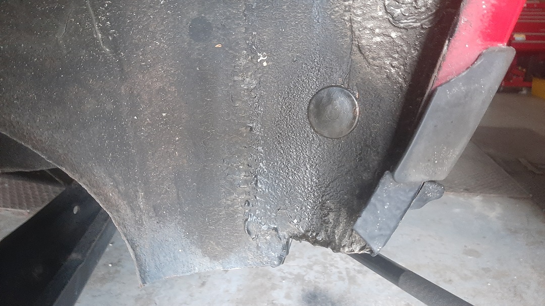

Nawiercona został także otwór w nadkolu (końca progu) z prawej strony. Podczas odbudowy został pominięty. Zaślepka oryginalna pobrana z dawcy dzięki hojności @bnw 8-)

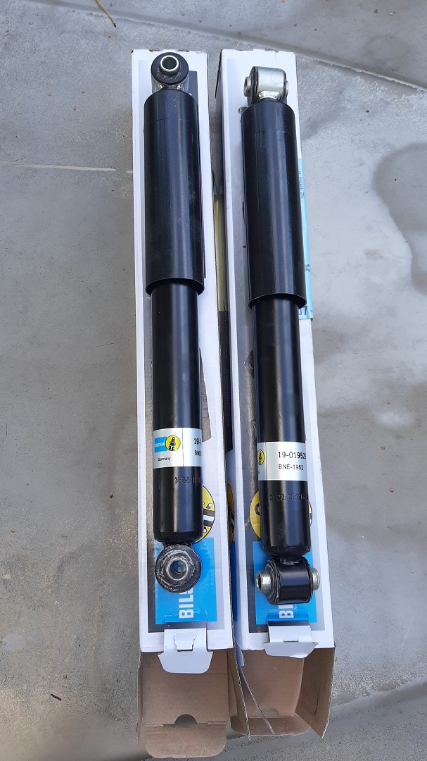

Przy okazji zalewania wozu woskiem zauważyłem także że oba tylne amortyzatory są wylane... To jedyny nie zmieniony element zawieszenia podczas remontu w 1 połowie 2022 roku. Na samochodzie od praktycznie samego początku u mnie (w zamian za Nivomaty fabryczne) siedziały Sachs-y od Rudiego.
Cóż, z przodu Bilstein 21-030314 (B4) to i na tył trzeba było do kompletu założyć Bilstein 19-019529 (B4) - mamy komplet i cały zawias "nowy" od A do Z 8-)
