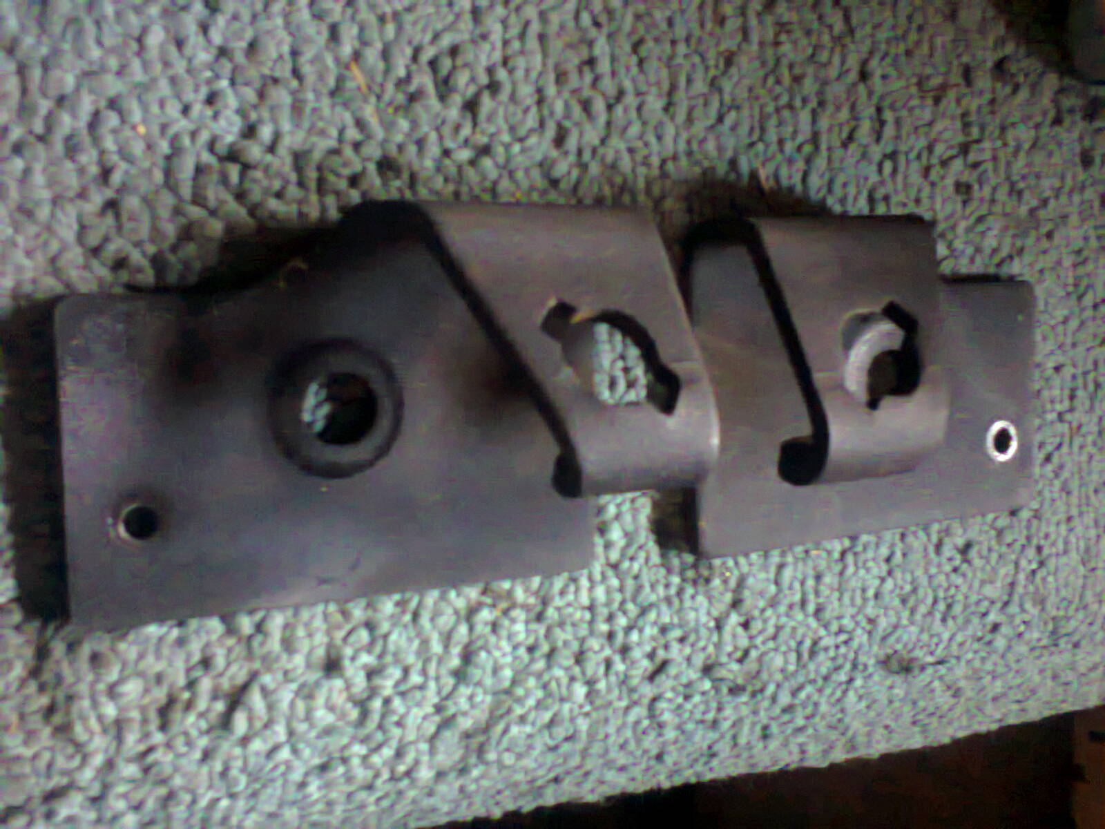

Zaczepy zrobię zdjęcie, są o tyle inne, że jakby w miejscu otworu na wkręt siedzi jakby fabryczny trzpień/ bolec, taki powiedzmy ustalający, i on wchodzi w otwór w blasze karoserii, przy czym otwór w blasze wygląda na fabryczny, nie wiercony przez kogoś - to w aucie obecnym 1996 rok/ 1997 wg VIN.
W dieslu 1995/ 1996 wg VIN - takie jak na zdjęciu. Tyle, ze malowane na szaro i taka chropowata powłoka.

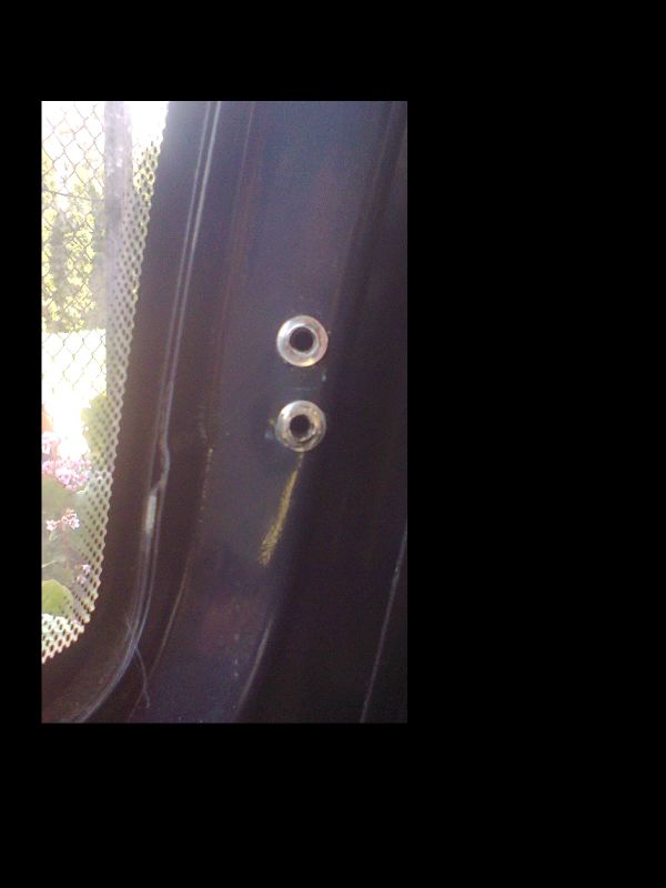

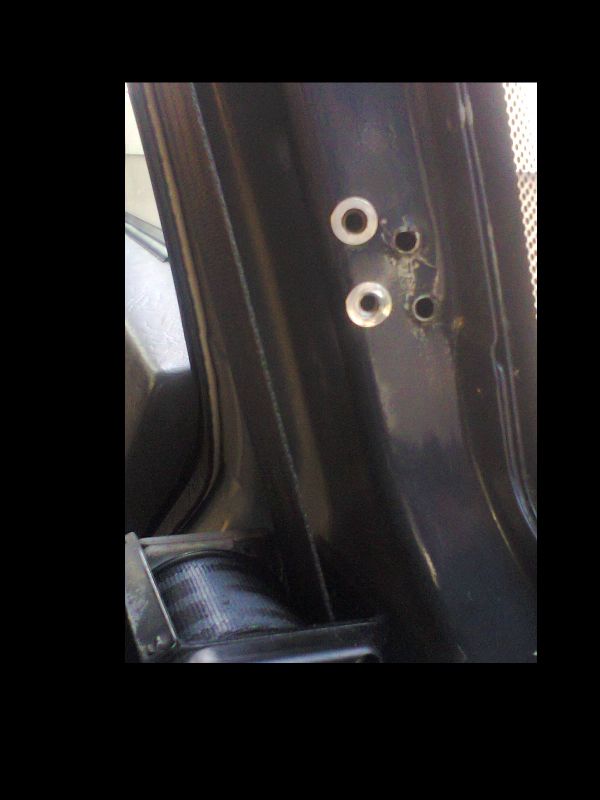

No więc, w słupkach bezpośrednio porobiłem nitonakrętki pod śrubę M5, M6 nie wchodzi w otwory uchwytów rolety. Lewa strona w miejscach jak było nawiercone, strona prawa odsunąłem od szyby, bo blisko za blisko szyby. I ustawiło się to po obu stronach po ok. 2 cm od szyby. Roleta rozwija się, zwija normalnie. Założyłem uchwyty krótsze metalowe.

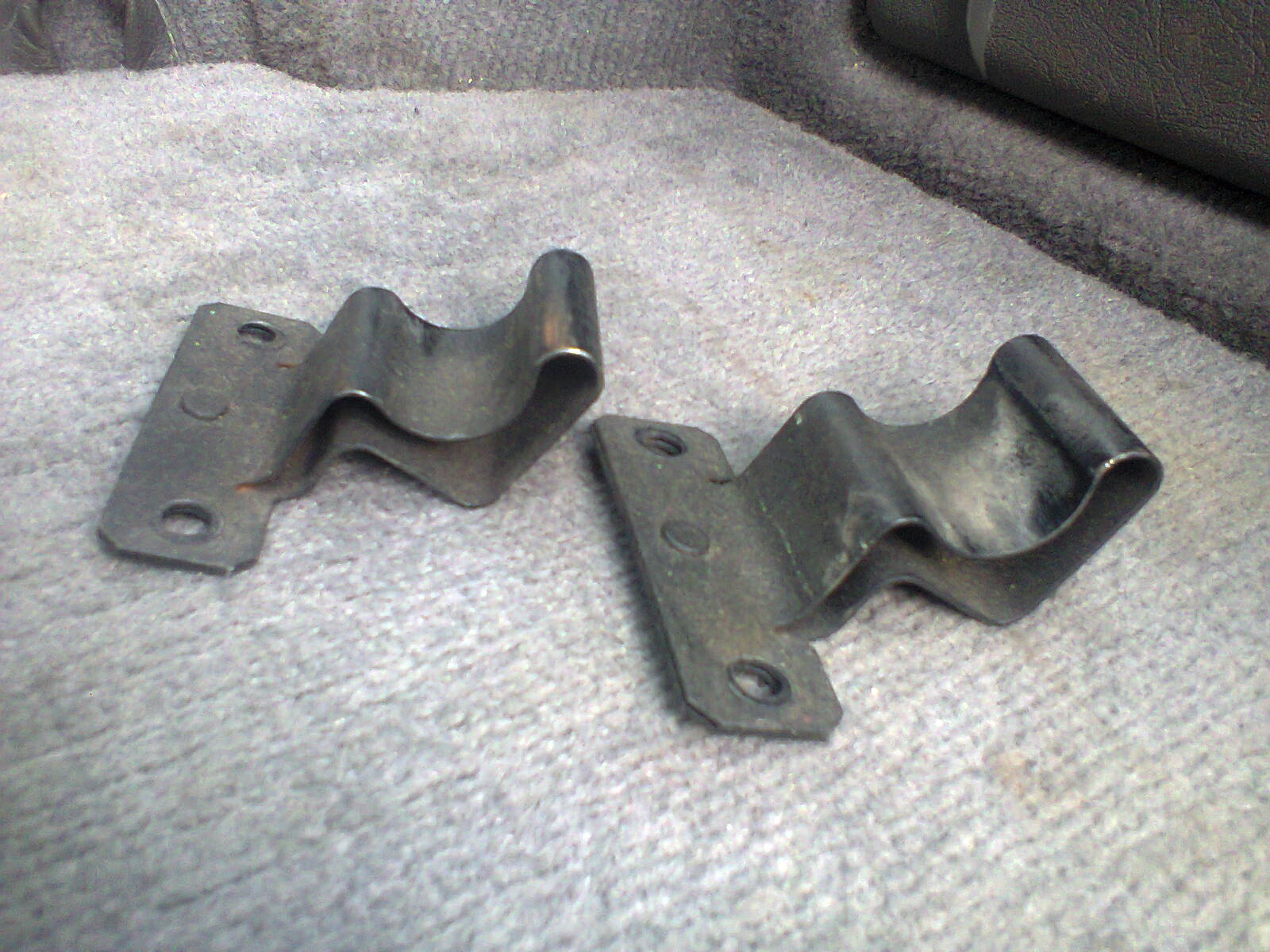

Aaa, i zaczepy dolne kraty, te na oparcie kanapy mam zupełnie inne niż te z obrazka, takie z blachy powyginanej, nie ma takiego elementu plastikowego identycznego czy podobnego jak zaczepy te pod sufitem.

Iwan pisze:Aaa, i zaczepy dolne kraty, te na oparcie kanapy mam zupełnie inne niż te z obrazka, takie z blachy powyginanej, nie ma takiego elementu plastikowego identycznego czy podobnego jak zaczepy te pod sufitem.
Też je mam, takie jakby z jednego arkusza blachy. Mało eleganckie, ale skuteczne.

Zaczepy górne masywne z diesla co wyjąłem - profil 4,3 mm, zaczepy dolne - jeszcze nie zamontowane.

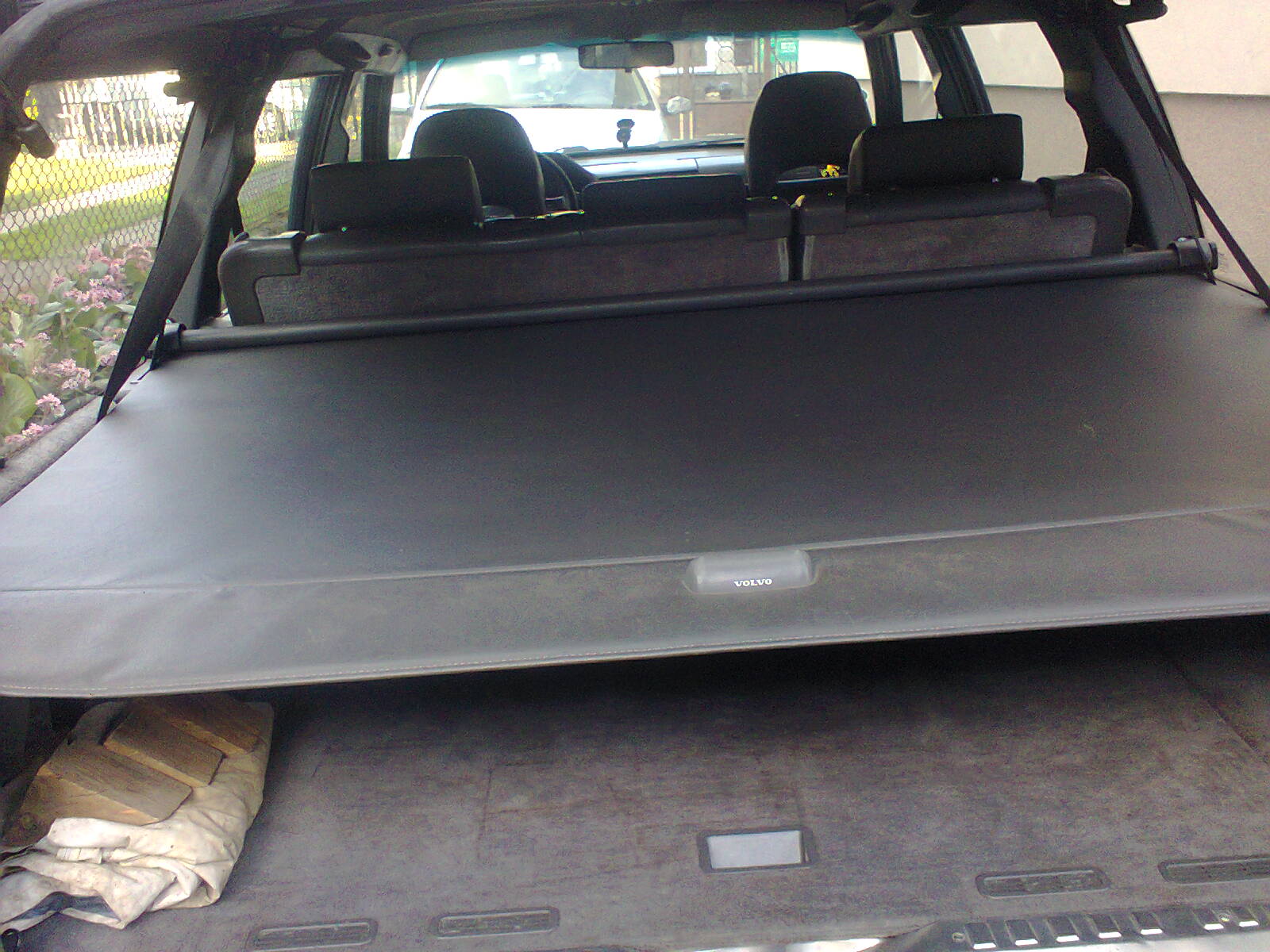

No i roleta już całkiem ładnie siedzi, pasy dodatkowej ławki trzymają się z boku, mają takie łapki, które je utrzymują właśnie przy bocznej ściance.

Jedne i drugie zaczepy mam identyko w swoim wozie.
