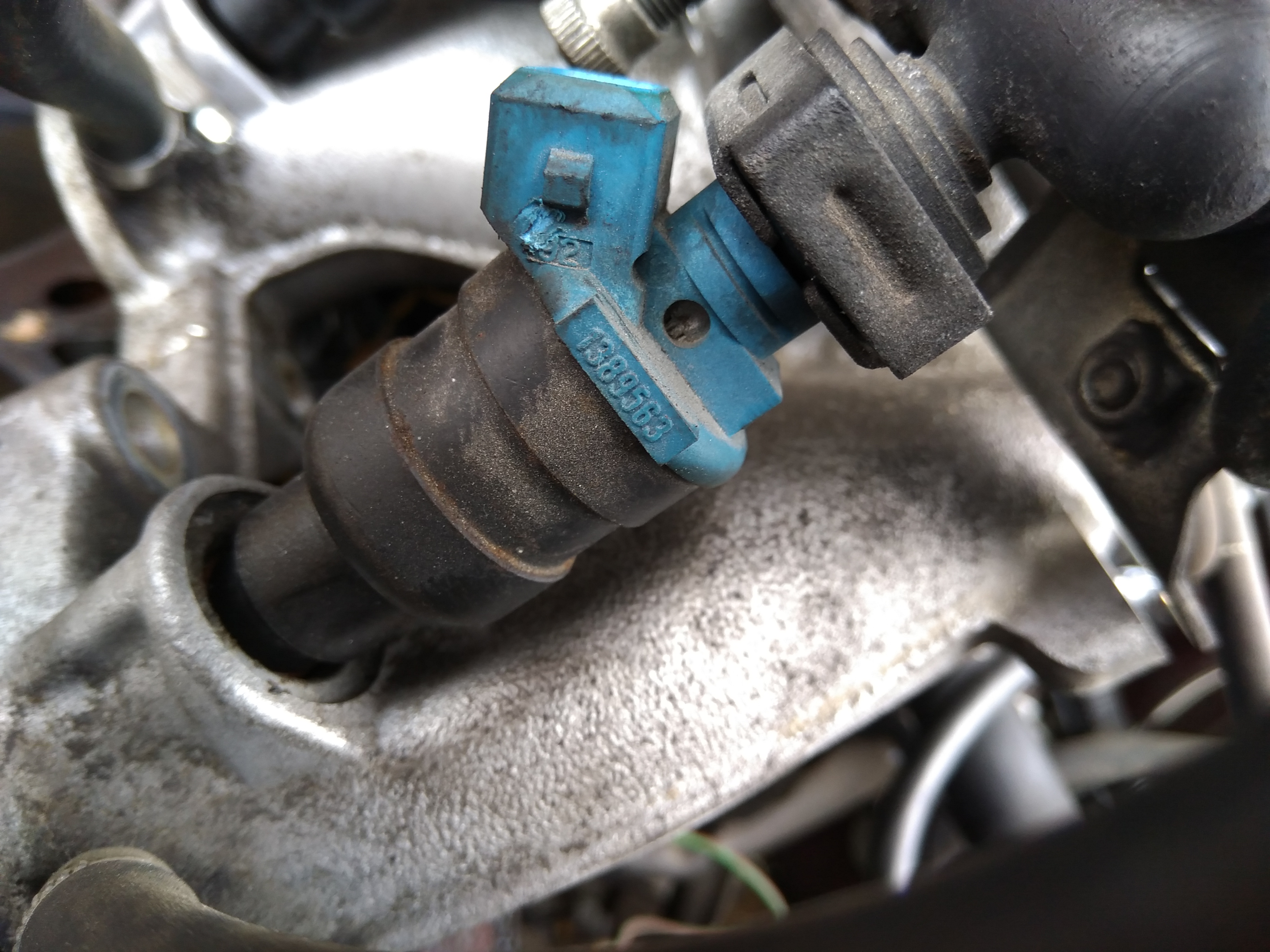

A żeby było śmieszniej, uprzedzam że się nie znam ale nie widziałem jeszcze niebieskich w b230f
Re: 745 GL 1992 USA B230F AW70
To kto mnie poratuje wiedzą jakie mam w końcu wtryski a jakie powinienem mieć.
A weźże je szprejem pomaluj i spokój będziesz miał.

Możesz podać nr to Ci powiem dokładnie, ale na 99% są to wtryski Simensa z 850, oryginalnie pewnie były żółte. Wydajnością są prawie identyczne, więc się niczym nie przejmuj :)
Jest 745 87' B230FT USA

Wóz na rynek USA ma takie wtryski, ale tylko rocznik 1992, masz wszystko ok. Stosowane również w 850/s/v70 Wydajnośc przy 3 barach 192 ccm, żółte przy 3 barach 200 ccm. Różnica prawie żadna, Twój może 1 ml mniej palić na 100 km :)

Jasne, zważywszy że kolor korka zbiorniczka wyrównawczego w moim monitorze ma taki sam kolor jak końcówki wtrysków (a ten jest zielony) ...... to poza tym co pisze Volvo 745 turbo jest jak najbardziej OK.
No i bardzo dziękuję za informacje. Auto teoretycznie na rynek usa więc wszystko się zgadza.
Co do kolorów to wtryski są niebieskie a korek zielony. Tak mi się przynajmniej wydaje :D
