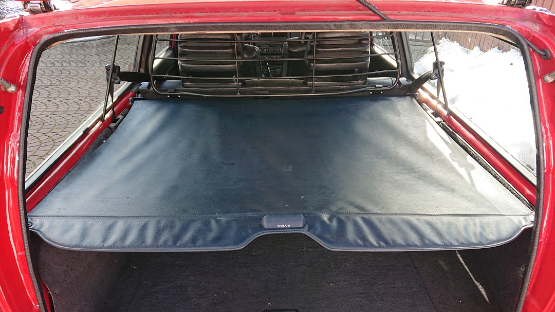

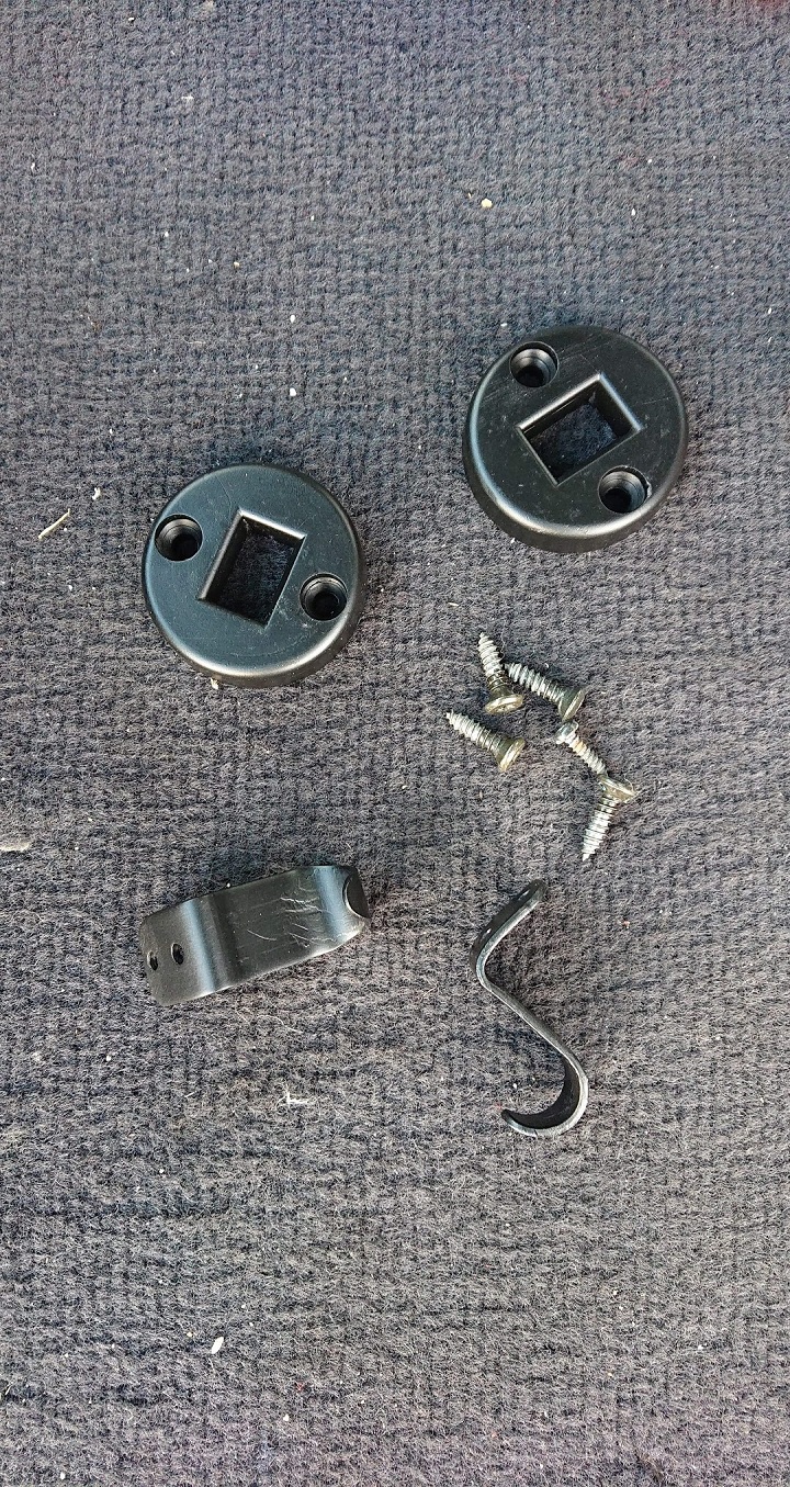

Kolejną małą pracą był montaż rolety oraz jej mocowań. Tak wiem że jest niebieska jednak cena za jaką ją uzyskałem była bardzo atrakcyjna! Mocowania przeszły szybki proces odnowy (haczyki doczyszczone z rdzy, wszystko wyrównane i wyczyszczone do zera oraz pomalowane szprejem na czarny mat :) ). Sama roleta mimo bycia kompletną oraz będąc niezbyt złachaną nie zwijała się. Na szczęście trochę zakręciłem się w okół tematu i dzięki podesłanej przez człowieka poznanego na jednej z grup dotyczącej Volvo RWD otrzymałem instrukcję nakręcenia rolety bardzo zbliżonej bo z serii 700 :lol:
Na ten moment roleta zwija się w miarę dobrze (niestety widać zmęczenie materiału sprężyny - coś jest wyrobione - jednak przy zwykłym używaniu nie ma z nią problemu). Plan na przyszłość jest prosty, zamienić się na roletę w kolorze czarnym bądź dokonać zmiany poprzez sprzedaż (jeśli jesteś zainteresowany - zapraszam na priv.!) :D

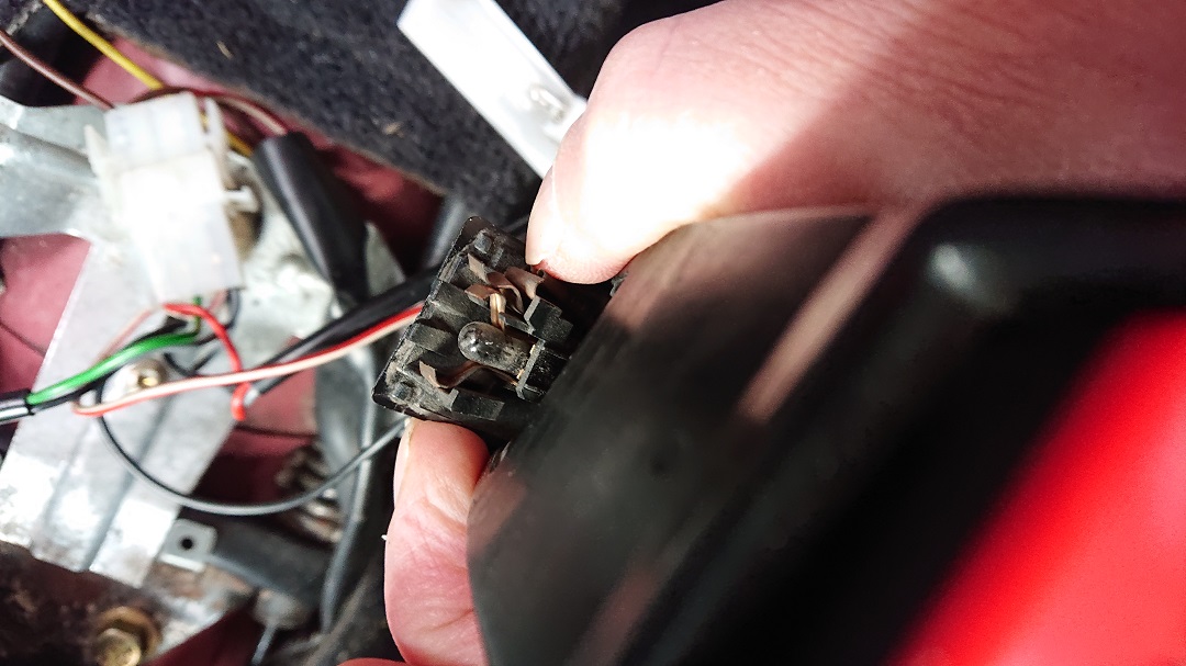

Przy okazji szukania problemów związanych z brakiem migadła pasów wymieniłem obie żarówki w sprzączkach pasów (oraz wyczyściłem styk odpowiadający za brak migadła w sprzączce kierowcy). Teraz po ciemku widać oba otwory na pasy!

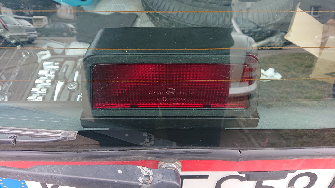

Dzięki małej wymianie z @zlyzuw stałem się także posiadaczem seryjnego, oryginalnego i pięknego trzeciego światła stop dedykowanego dla klap z roczników 90-93! :D

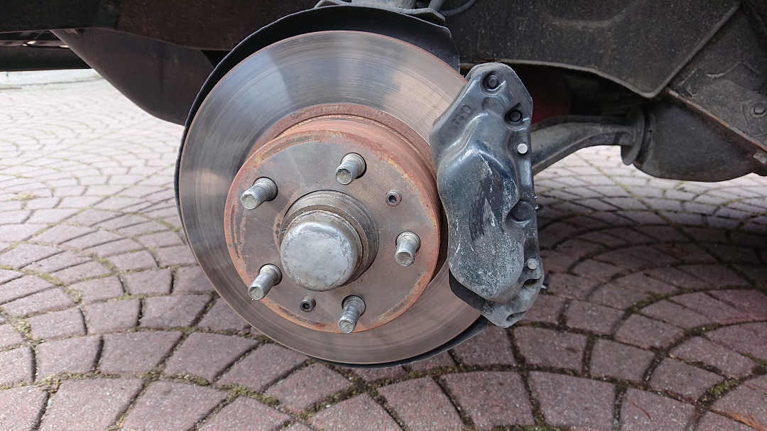

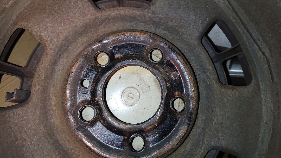

- Bicie kierownicy które pojawiło się znikąd w trasie na święta. Pierwszą moją myślą były przegrzane hamulce (oczywiści przypomniałem sobie setki sytuacji przez które mogło by się to stać, mycie wozu po trasie etc.). W lany poniedziałek korzystając z okna pogodowego w Zakopanem (między jednym a drugim opadem śniegu) udało mi się zdjąć koła i zauważyć kilka rzeczy takich jak poluzowane dwie nakrętki koła przedniego po stronie kierowcy, hamulce w stanie niemal idealnym ( w końcu mają 1250km nakręcone!) oraz odbite ślady nakrętek imbusowych z tarczy na felgach stalowych... Cały problem i powód nagłego bicie był prozaicznie prosty. Podczas montażu tarcz dobrane zostały po dwa imbusy na tarczę (tak jak sugerowały otwory zamiast jednego) co spowodowało oparcie się o nie seryjnej felgi stalowej która ma dedykowany tylko jeden otwór na śrubę/kolec mocujący. Dopiero po jakimś czasie i podczas przeciążeń na drodze ekspresowej doszło do przemieszczenia koła i wystąpienia bicia.
Co lepsze, gdyby wóz miał założone letnie Scorpius problem w ogóle by nie wystąpił (mają one między otworami na śruby wnęki w których zmieściło by się pięć takich śrub nawet asymetrycznie ułożonych. Finalnie przy ich montażu uświadczyłem efektu urwanych gwintów na tym samym kole jednak przez pośpiech nie zdążyłem zdjąć koła i zbadać samych szpilek więc miałem 3 z 5 nakrętek na miejscu. Kilka godzin wtorku spędziłem wybijając piastę, koło ABS z piasty i szpilek z zwrotnic które zakupiłem pół roku. Wszystko to po to aby odkryć iż nakrętki jakie kupiłem z felgeo.pl za bardzo słabej jakości (to w nich ukręciły się gwinty :shock: ).
Tak więc cały problem wynikł z designu otworów na śruby mocujące tarcz oraz seryjnych felg stalowych - na szczęście obyło się bez większych wydatków - jedyne co muszę zrobić to zakup porządnych nakrętek 1/2"-20UNF (może ktoś poleci jakąś stronę) :D

Podrzuć fotę, jak te gniazda pasów świecą w nocy.

bnw pisze:Podrzuć fotę, jak te gniazda pasów świecą w nocy.
Co do rolety, to nie myślałeś nad zamotipowaniem? Czy stan za ładny?
Wygląda to mniej więcej tak, światełko z otworu :lol:
