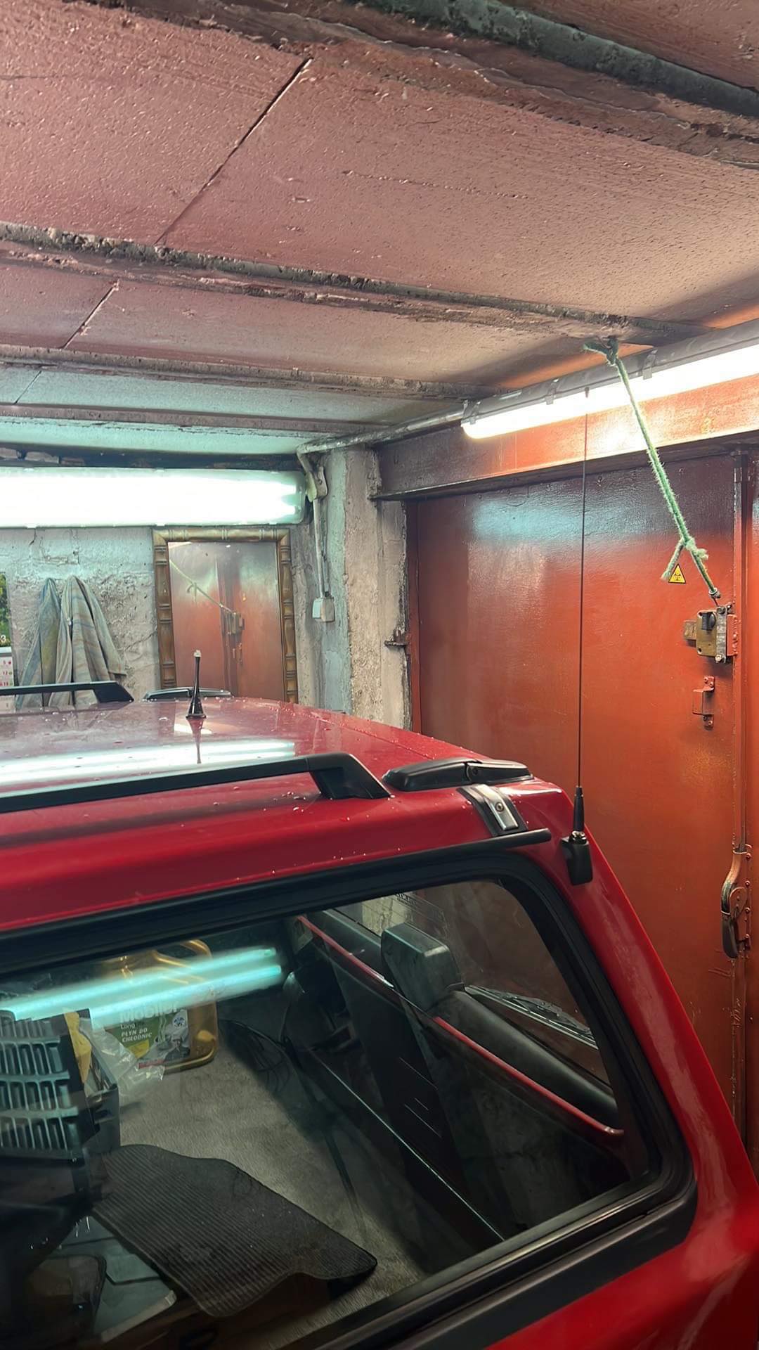

Od @BASSRIDE natomiast ogarnięte zostało mocowanie fabrycznej anteny z całym gwintem - dobrany bat i wygląda to zacnie! :D

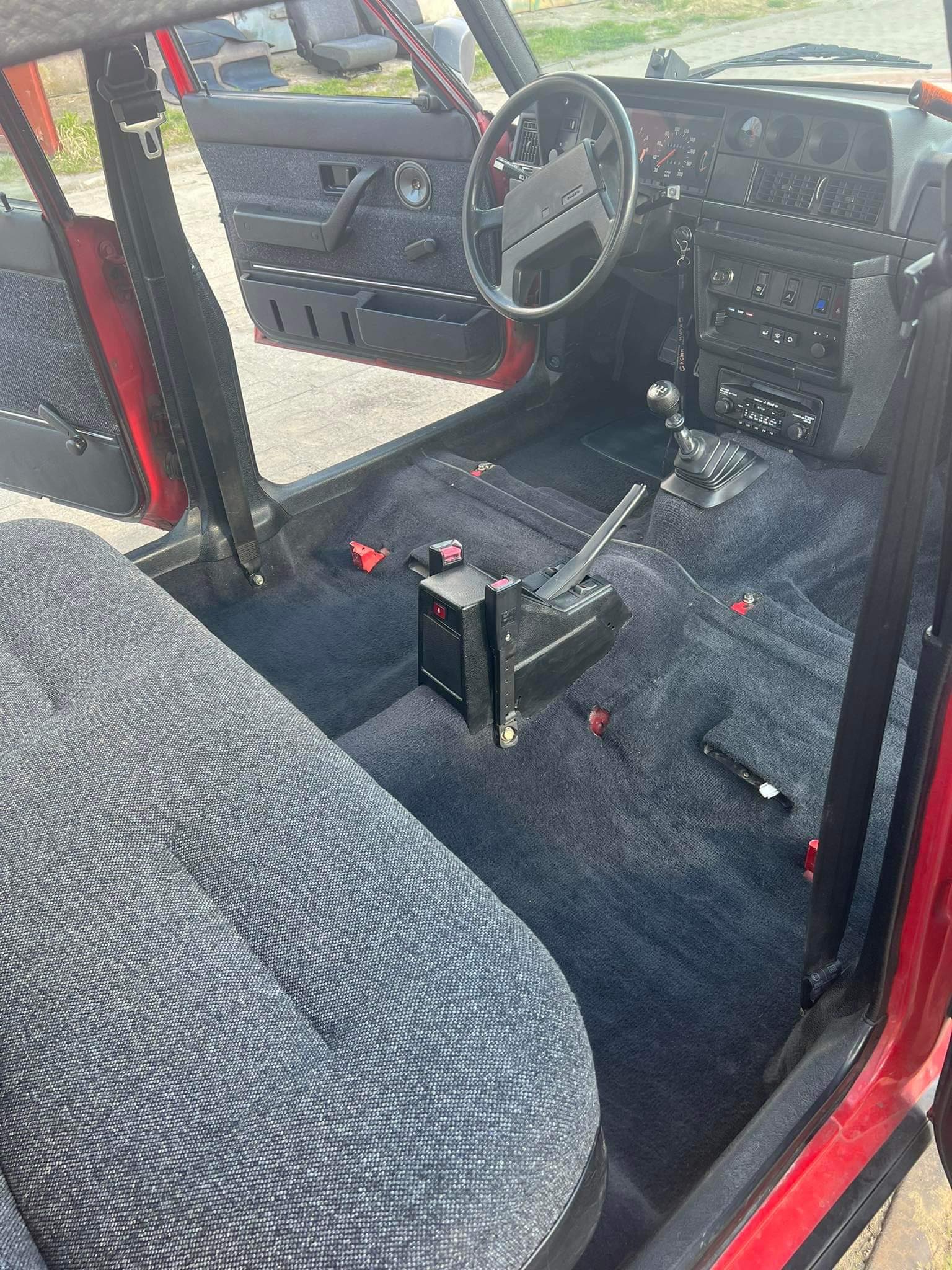

Wyprane zostało także wnętrze wozu - wykładziny, fotele, kanapa - zazdroszczę bo #RED245 od kiegy go mam nigdy takich zabiegów nie uświadczył... Z foteli wychodziła CZARNA woda, pełno czarnej wody! Kilka dobrych godzin roboty później jest schludnie i pachnąco :D

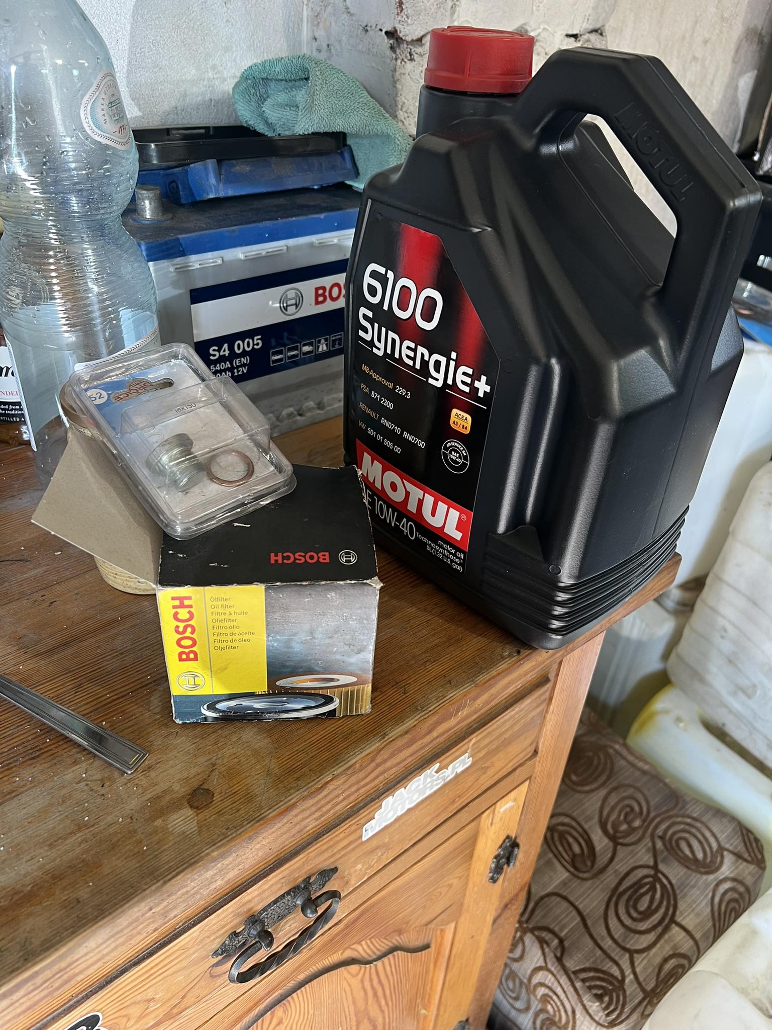

W ten weekend finalnie do samochodu wrócił fabryczny Bosch-owski czujnik ECU, rzekomo widać poprawę w pracy i reakcji samochodu - czyżbym znów miał nosa? ;) Przy okazji na nowo pomalowana została pokrywa zaworów, spolerowany napis Volvo oraz pomalowany kolektor dolotowy :)
Przy okazji wleciał też Motul 10W40, nowy filtr i podkładka pod korek ;)

Mam wrażenie, że masz ten sam bat, co na lotniskowym ;)

A bat jakiś uniwersalny chyba, znalazł się w garażu kolegi od 850-tek :D Ori jest taki jak u @BASSRIDE i u mnie (z tym że u mnie lakier złazi)

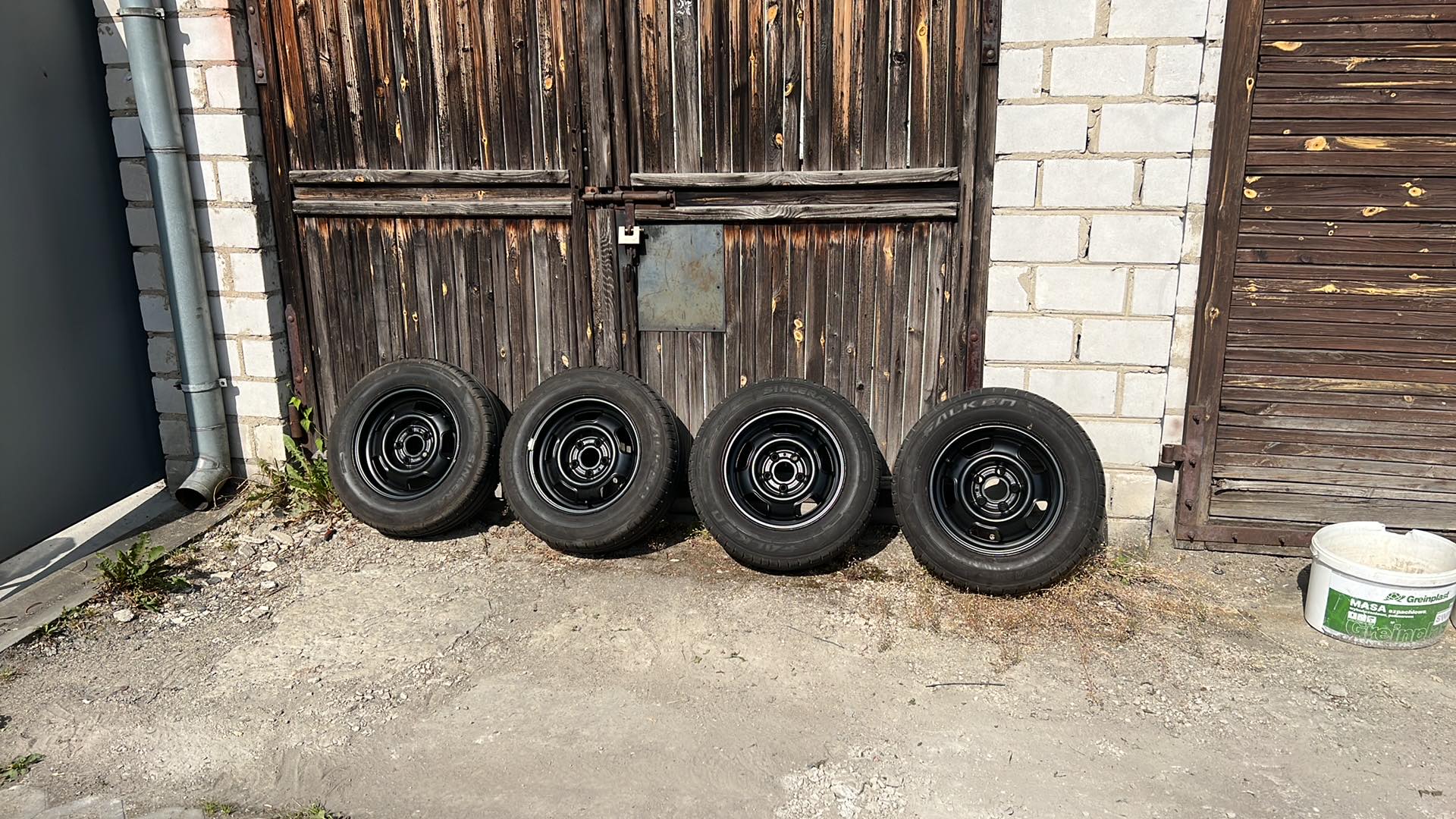

Mały dodatek do aktualizacji: na fabryczne stalówki do późnych poliftów (90-93) po proszkowym malowaniu wjechały opony Falken Sincera SN832 Ecorun w rozmiarze 185/70R14. Całość przyozdobiona deklami po polerce! :)

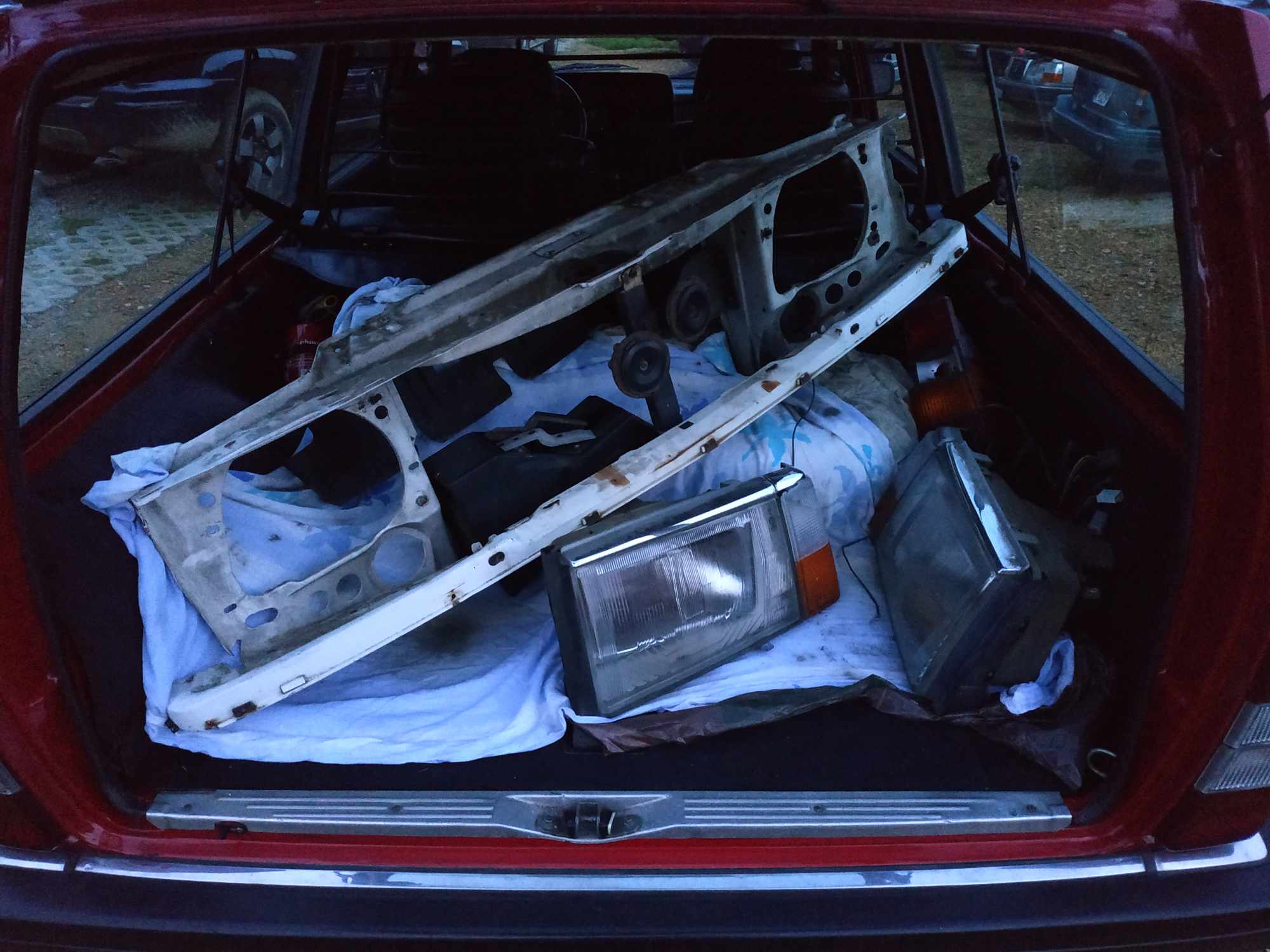

Od @bnw zostały zakupione pierwsze elementy do złożenia frontu na prostych elementach + spliter którego nie było w częściach :)
