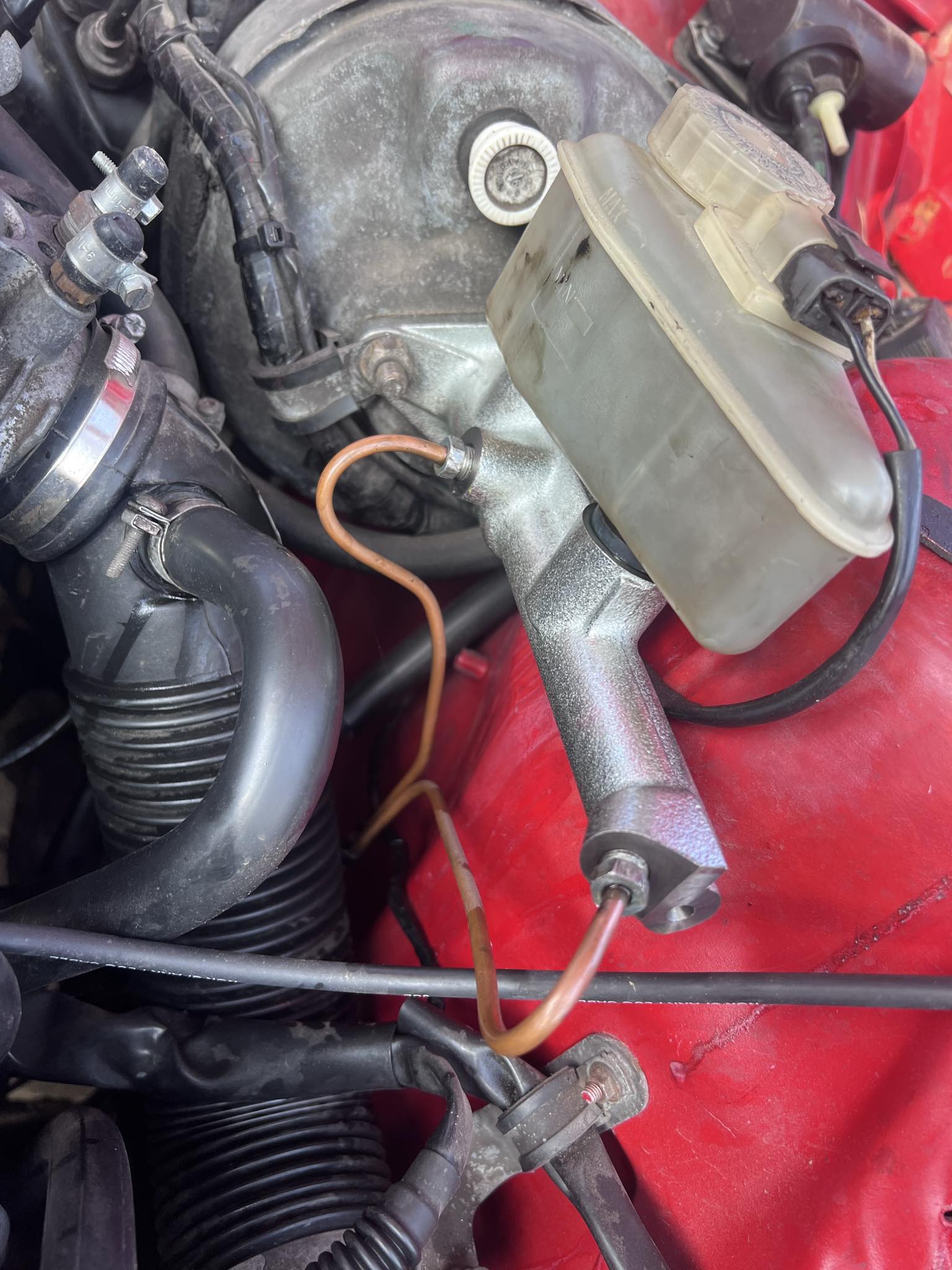

Po dosyć optymistycznym teście drogowym wyjechał na stałe... Niestety objawiać się zaczęły problemy z hamulcami... Niestety pedał zaczynał wpadać, samochód coraz mniej zaczął reagować na wciskanie pedału hamulca więc został odstawiony w centrum Krakowa za parking częściowo strzeżony. Jako iż tylko ja byłem w mieście po 3 tygodniach postoju podjęta została decyzja że na poprawki wysyłany zostanie do mechanika - skontaktowałem się z zaufanym mechanikiem kolegi "zza płotu". Dzień zawiezienia samochodu za Kraków, przyjeżdżam po wóz po pracy i... Zdziwienie. Samochód zamiast czasem nie hamować (pomagało podpompowanie) nie hamuje praktycznie w ogóle :o
Ale co było poradzić, termin na dziś, czasem coś łapało a po mieście szybko się nie jeździ... I tak oto 1 raz w życiu jechałem samochodem bez hamulców, z średnio działającym ręcznym... Nie chcę się usprawiedliwiać, nie powinienem nim jechać ale stało się co się stało. 15km w takim stanie w korkach a potem bocznymi drogami zajęło mi ponad godzinę...
Wóz trafił do mechanika i szybko padła diagnoza: 2 drobne wycieki (zdecydowanie musze nauczyć się w przewody hamulcowe... oraz uszkodzone uszczelniacze pompy hamulcowej - mechanik znalazł tam rdzę, zapewne lata eksploatcji i późniejsze przechowanie w skrzynkach ostatnie kilka lat)
Założony został nowy zestaw naprawczy pompy, przewody elastyczne z przodu (przy okazji, sam wolałem tego nie ruszać a najgorsze mimo wszystko nie były), całość odpowietrzona - odebrałem samochód, zawiozłem pod garaż.
Po tygodniu wsiadam do samochodu - hamuje ale coś niemrawo, dopiero od połowy wciśnięcia w dół + potrafi się stoczyć (odpuścić) mimo niezmiennej pozycji nogi na pedale hamulca. Wóz wrócił na poprawkę. Jak się okazało podczas odpowietrzania mechanik zauważył że zacisk LT daje słabiej płyn ale dalej bez powietrza. Przy poprawce problem wciąż występował - igła w odpowietrznik (przypominam nowy - jak pozostałe wokół samochodu), coś cyknęło i płyn zaczął lecieć jak powinien. Rdza? Brud? Słabe wykonanie odpowietrznika? Nikt z nas nie ma pojęcia - ważne że hamulce są teraz taką brzytwą że ponad 6 letnie opony zimowe na mokrej nawierzchni działają jak łyżwy :lol:

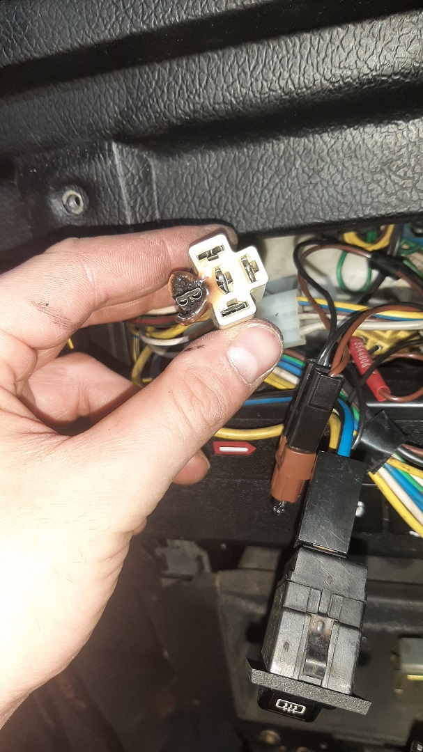

W między czasie zabrałem się za drobiazgi i pierdoły. Zacząłem od tyłu - spalona żarówka 3-ciego stopu, trochę wyczyszczonych styków - nagle wszystko działa... Czyli przewody przetarte w zawiasach klapy to coś dokładanego. I znów przestał działać spryskiwacz tylny, chyba coś się zblokowało na odcinku zaworek zwrotny - spryskiwacz.
Przeszedłem stamtąd do przodu - brak oświetlenia kabiny na środku i na tunelu. Okazało się że spalone były WSZYSTKIE żarówki konsoli środkowej (podświetlenie panelu z przyciskami, panelu z AC), zapięcia pasów - oświetlenie otworów, tunelu (min światło na popielniczkę), żarówka włącznika grzania foteli. Nagle wszystko zaczęło działać - wóz rozświetlił się żarówkami w każdym możliwym miejscu - wszystko co tylko się da jest uruchomione. Czemu wszystko było spalone? Nie wiem i widzę tylko dwie opcje:
- właściciel miał naprawdę 2 lewe ręce co się potwierdza po raz n-ty
- jakimś cudem spaliły się wszystkie na raz
Nie mniej jednak ruszyło nawet migadło pasów :P Nie działa zawsze ale nie czyściłem jeszcze nawet styków w zapięciu kierowcy więc i tak "samo się naprawiło" jest sukcesem i wskazuje że problem jest błahy :D

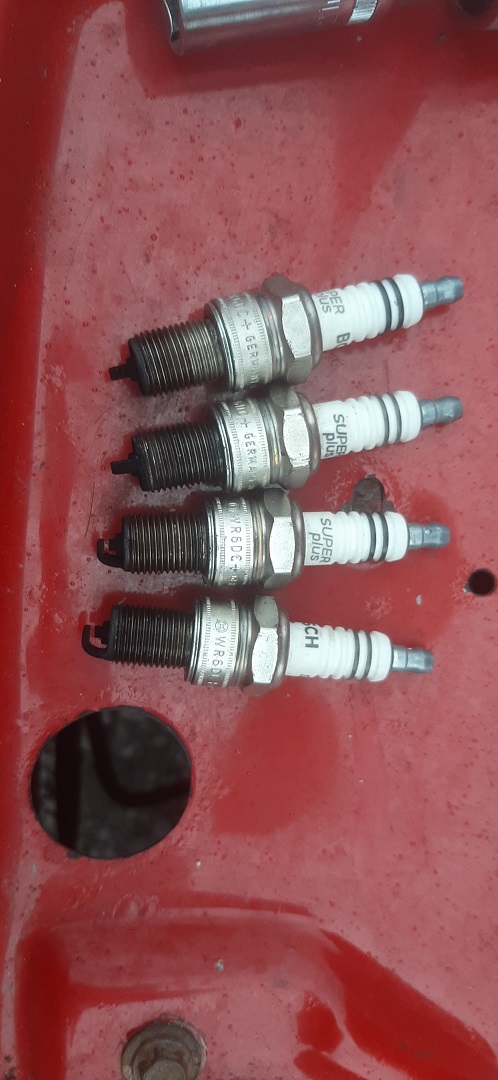

Zastanawiając się nad problemem z obrotami wykonany został pomiar ciśnienia na cylindrach - tylko numer 1 jest poniżej skali - całość na lodowatym silniku starym miernikiem ;) . Na ten moment nie ma dramatu, jest szansa że jest to efekt 5-letniego postoju i rozebranego nieco silnika. Liczymy na to że trochę użytku, lepsza benzynka, trochę dodatków rozrusza temat. Jak nie, będziemy myśleć. Wykręcone świece ukazały taki widok:
Bardzo brudne te świece ale diagnoza była jedna: próby odpalania, potem zalewanie, przekręcony zapłon plus jazda jakieś 500km. Z racji temperatury zamontowałem je jak były na miejsce, przekazałem koledze samochód i wróciliśmy do garażu. Po drodze znajomy nie zarejestrował większych problemów.
Kilka dni po odstawieniu samochodu (brat miał egzaminy, 3 miesiące nie miał okazji wrócić po samochód) wyjąłem świece... Okazało się że są nieco czystsze? (jest to w ogóle możliwe?) Nie mniej jednak doczyściłem je brake cleanerem, ściernym, sprawdziłem szczeliny - dokreciłem z momentem wpiąłem kable i wóz ożył. Jak gdyby nic problemy zniknęły - przynajmniej po odpaleniu na zimnym :shock:

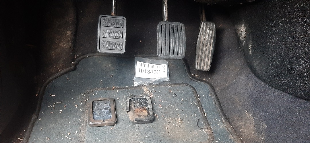

Korzystając z chwili zmieniłem także mocno zużyte nakładki na manipulatory nożne:
Od razu po tej operacji założyłem także aftermarketowe dedykowane do 240 dywaniki które kiedyś dostałem za grosze. Sam ich nie używałem w RED245 bo zdecydowanie wolę korytka <3

Re: Volvo 240 '92 "Feniks"

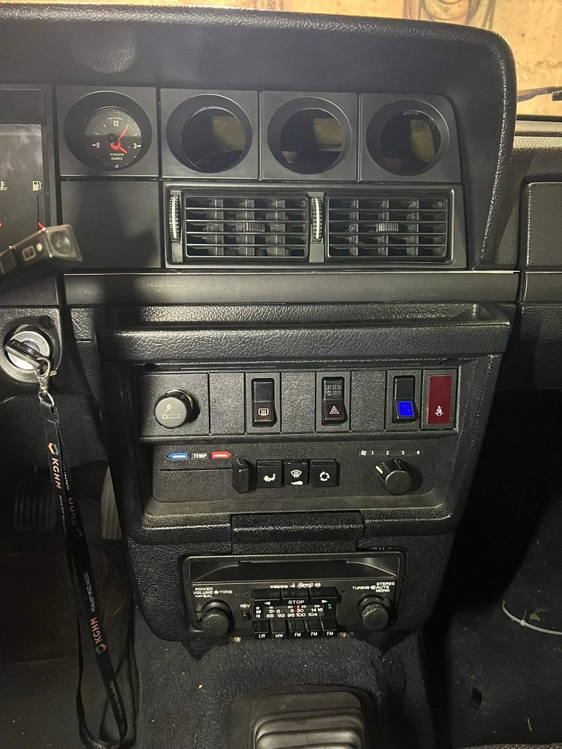

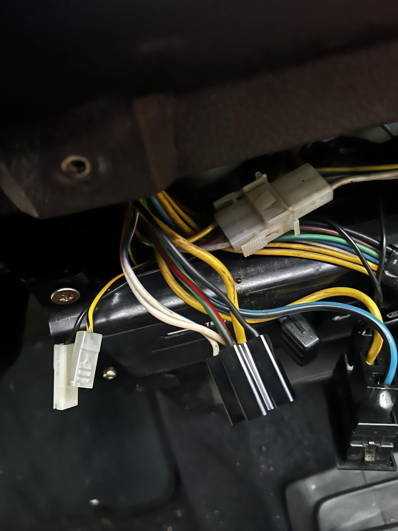

Hmmm. To jest gniazdo przekaźnika pompy paliwa?
bnw pisze:Hmmm. To jest gniazdo przekaźnika pompy paliwa?
Świateł ;) Za przyciskami na środkowej konsoli.

Brat odkupił od @jinx radio na dolną półkę oraz ramkę na dodatkowe zegary na górę. :)
Na ten moment są puste ale prędzej czy później coś tam trafi.

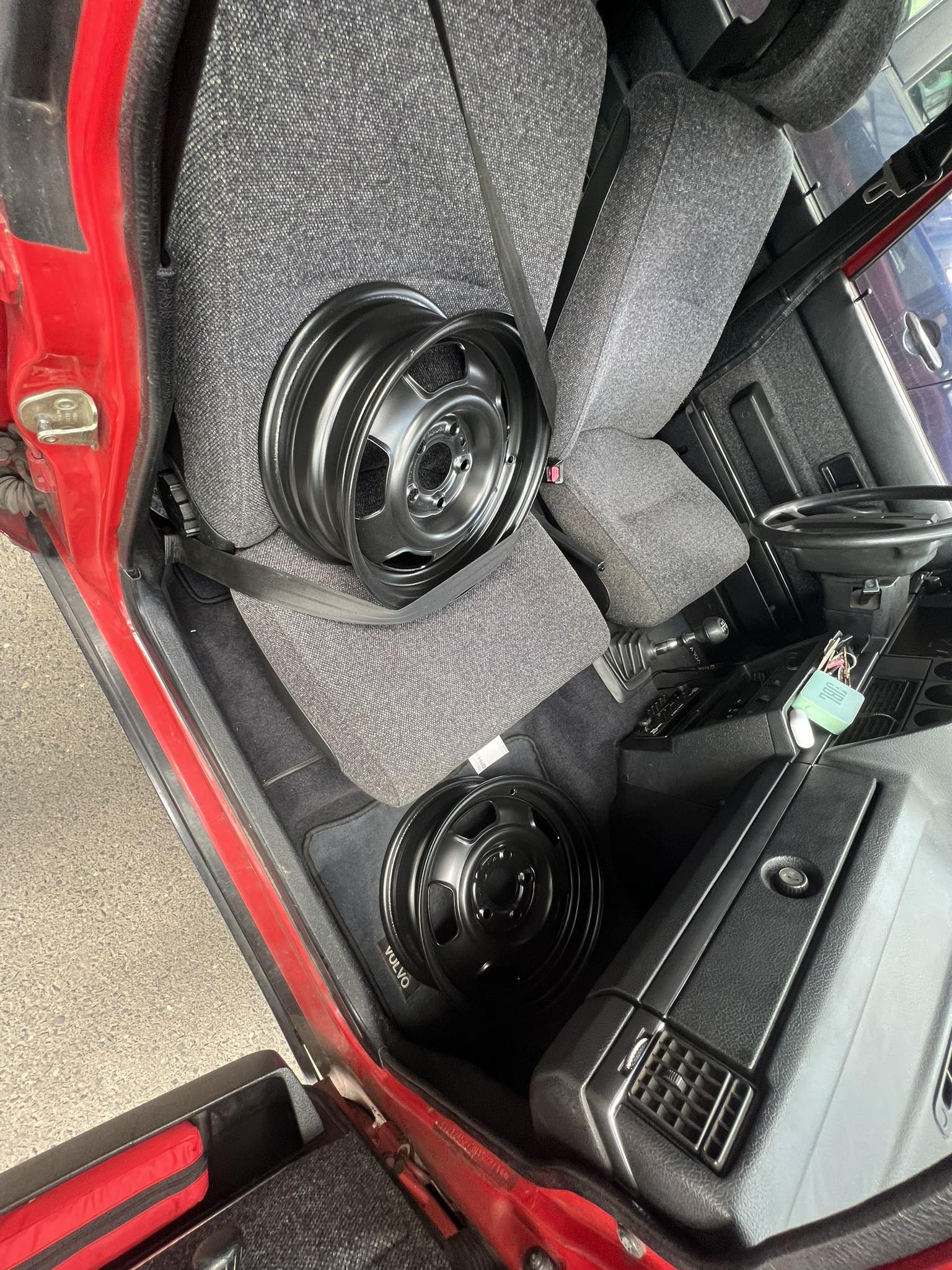

Wyprane zostało także wnętrze wozu - wykładziny, fotele, kanapa - zazdroszczę bo #RED245 od kiegy go mam nigdy takich zabiegów nie uświadczył... Z foteli wychodziła CZARNA woda, pełno czarnej wody! Kilka dobrych godzin roboty później jest schludnie i pachnąco :D
Mój zmysł okazji wypatrzył bardzo okazyjne dekle do późnych 240-tek na terenie Łodzi własnie - 2 ulice od mieszkania brata ;)
Z alufelg chyba trochę się plany zmieniły bo na ten moment na montaż czekają już nowe opony letnie oraz odświeżone proszkowo stalówki :D

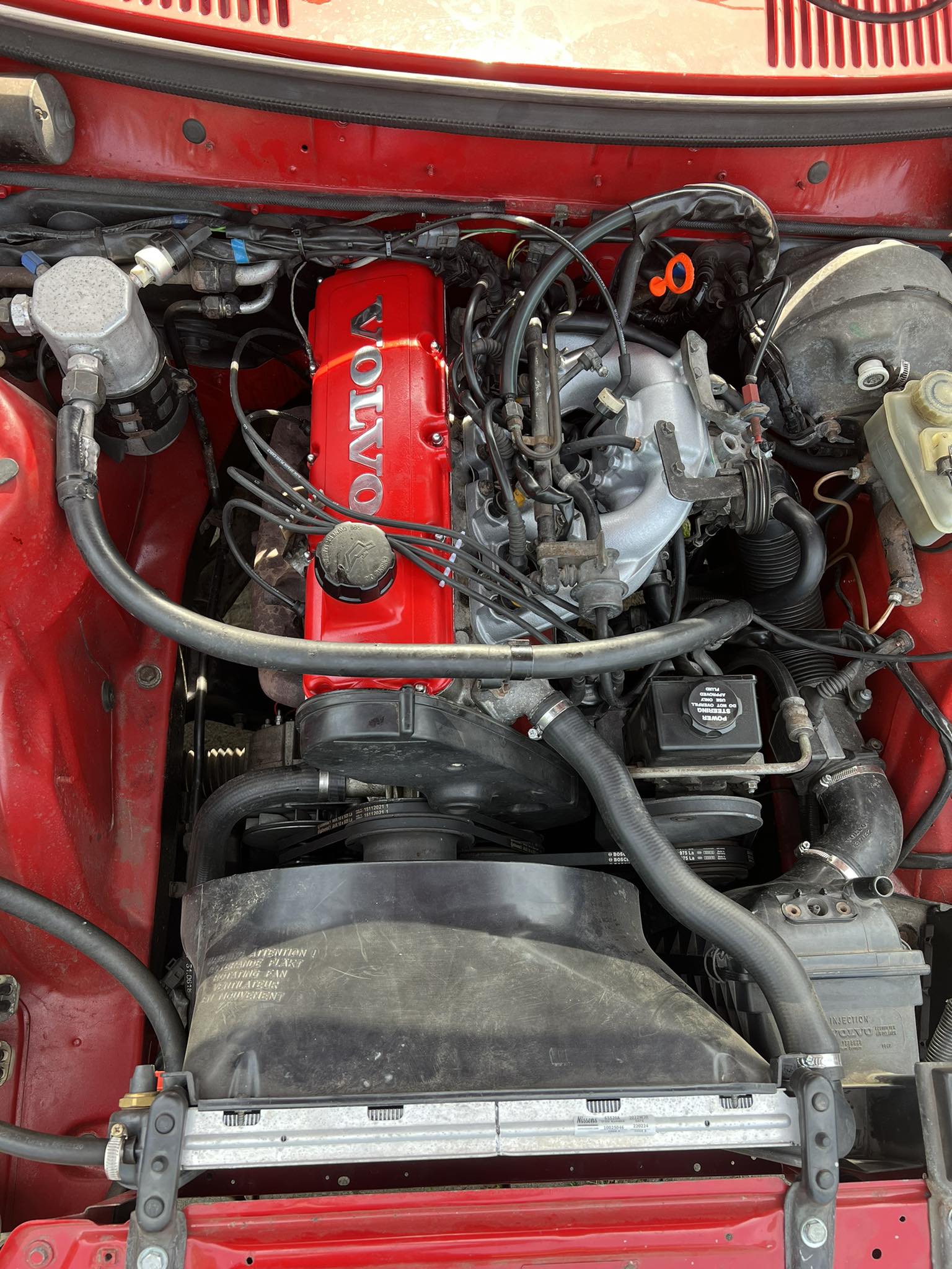

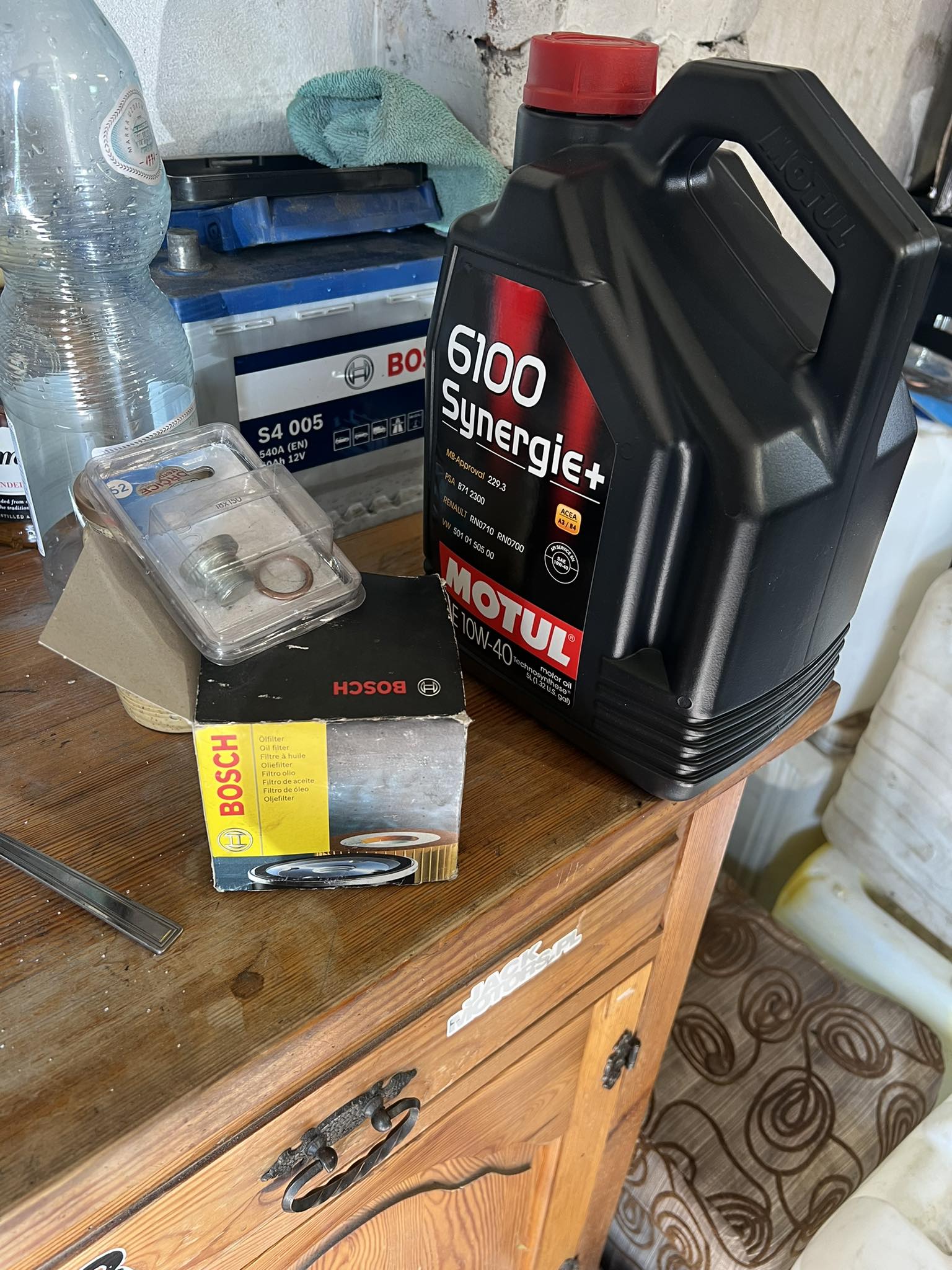

W ten weekend finalnie do samochodu wrócił fabryczny Bosch-owski czujnik ECU, rzekomo widać poprawę w pracy i reakcji samochodu - czyżbym znów miał nosa? ;) Przy okazji na nowo pomalowana została pokrywa zaworów, spolerowany napis Volvo oraz pomalowany kolektor dolotowy :)
Przy okazji wleciał też Motul 10W40, nowy filtr i podkładka pod korek ;)

Mały dodatek do aktualizacji: na fabryczne stalówki do późnych poliftów (90-93) po proszkowym malowaniu wjechały opony Falken Sincera SN832 Ecorun w rozmiarze 185/70R14. Całość przyozdobiona deklami po polerce! :)

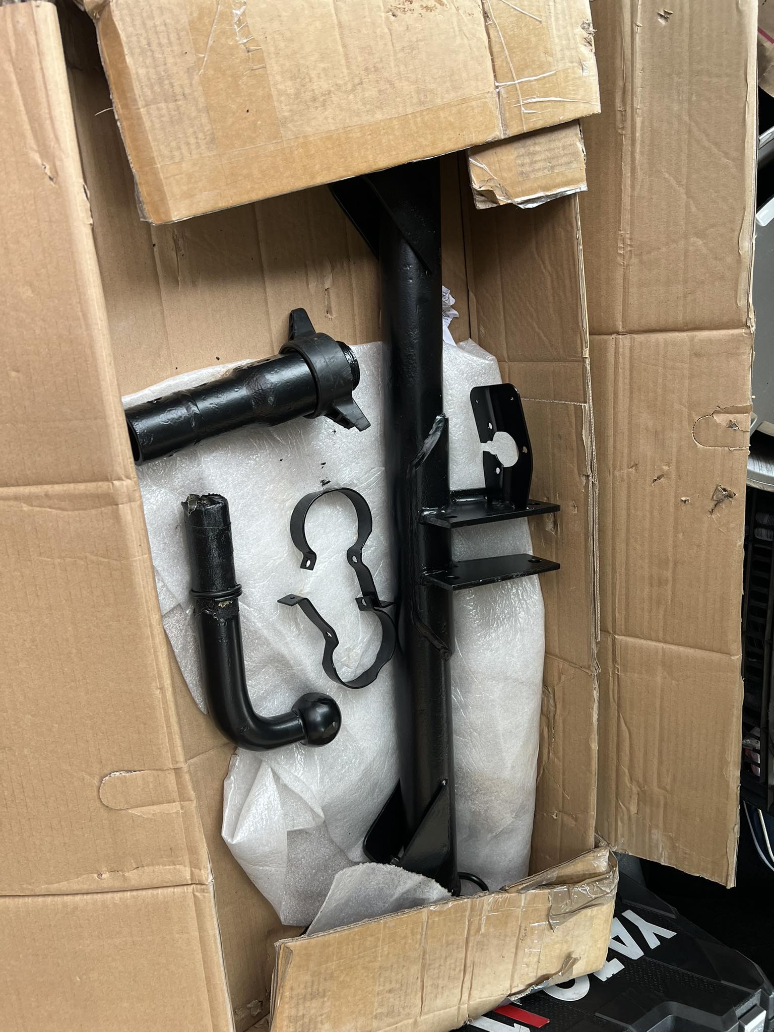

Po bardzo długiej walce z hakiem udało się go rozłączyć i wysłać do piaskowanie wraz z malowaniem proszkowym. Czeka na montaż wraz z dokładką :)

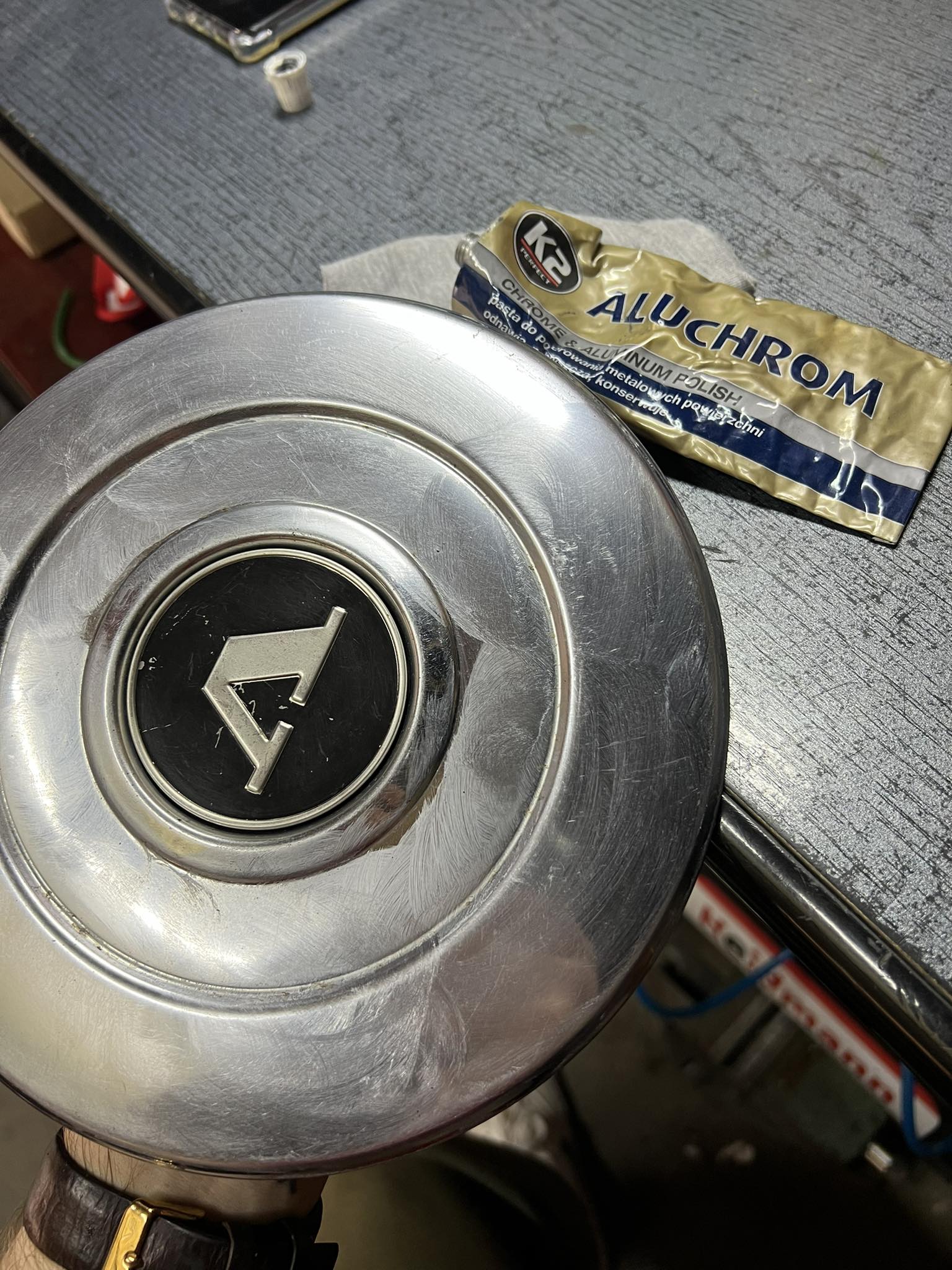

Wóz kolejny raz przeszedł proces polerki, do przeprowadzki założony został bagażnik z #RED245 :D
Niestety jeden z "kołpaków" postanowił opuścić pokład - na traderze dokupione zostały 3 sztuki, niestety bez "lakieru" na środkowym kołpaczku.

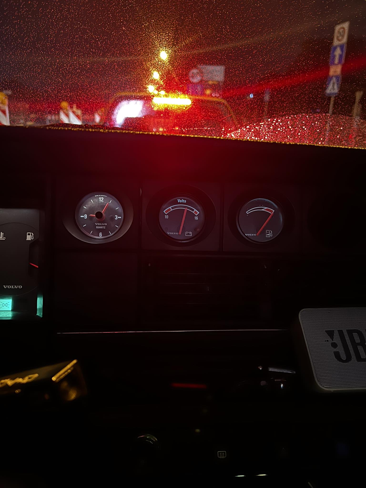

Zakupiony zegar ekonomizera i woltomierza trafiły na miejsce - zostały podłączone, działają jak należy :)
Naprawiona została też kostka przekaźnika świateł, w nieco ponad pół roku jej stopienie postąpiło dosyć znacznie :?
PS: nowe kostki są dostepne w kolorze czarnym, oryginał był biały :)

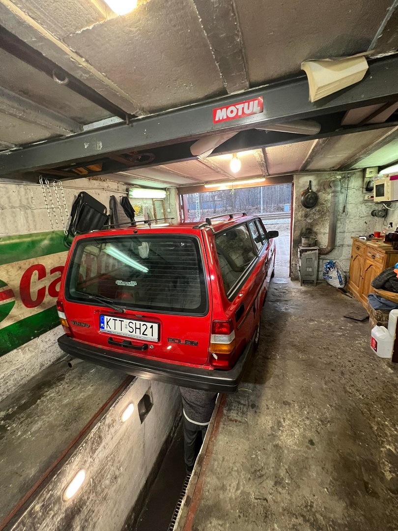

17.01.2025r. - przebieg 331599km
Prawie 1,5 roku bez aktualizacji ale w sumie nie było czego opisywać praktycznie :D
Samochód służy bratu w sezonie letnim na zmianę z innymi samochodami, w zimie zaś ma parking w podziemiach rodu kraka ;)
W lecie padła niestety zregenerowana pompa hamulcowa - już przy jej naprawie była mowa o jej słabym stanie więc temat w końcu powrócił. Wpadła nówka sztuka.
Czekając na naprawę krzywego frontu udało się skompletować czarny komplet listew na zderzakach - brak jeszcze grilla oraz listew nad lampami i kierunkowskazami.
Kilka losowych zdjęć z ostatniego roku ;)
Na jesieni wóz wrócił do garażu, niestety zaczęły się "problemy"

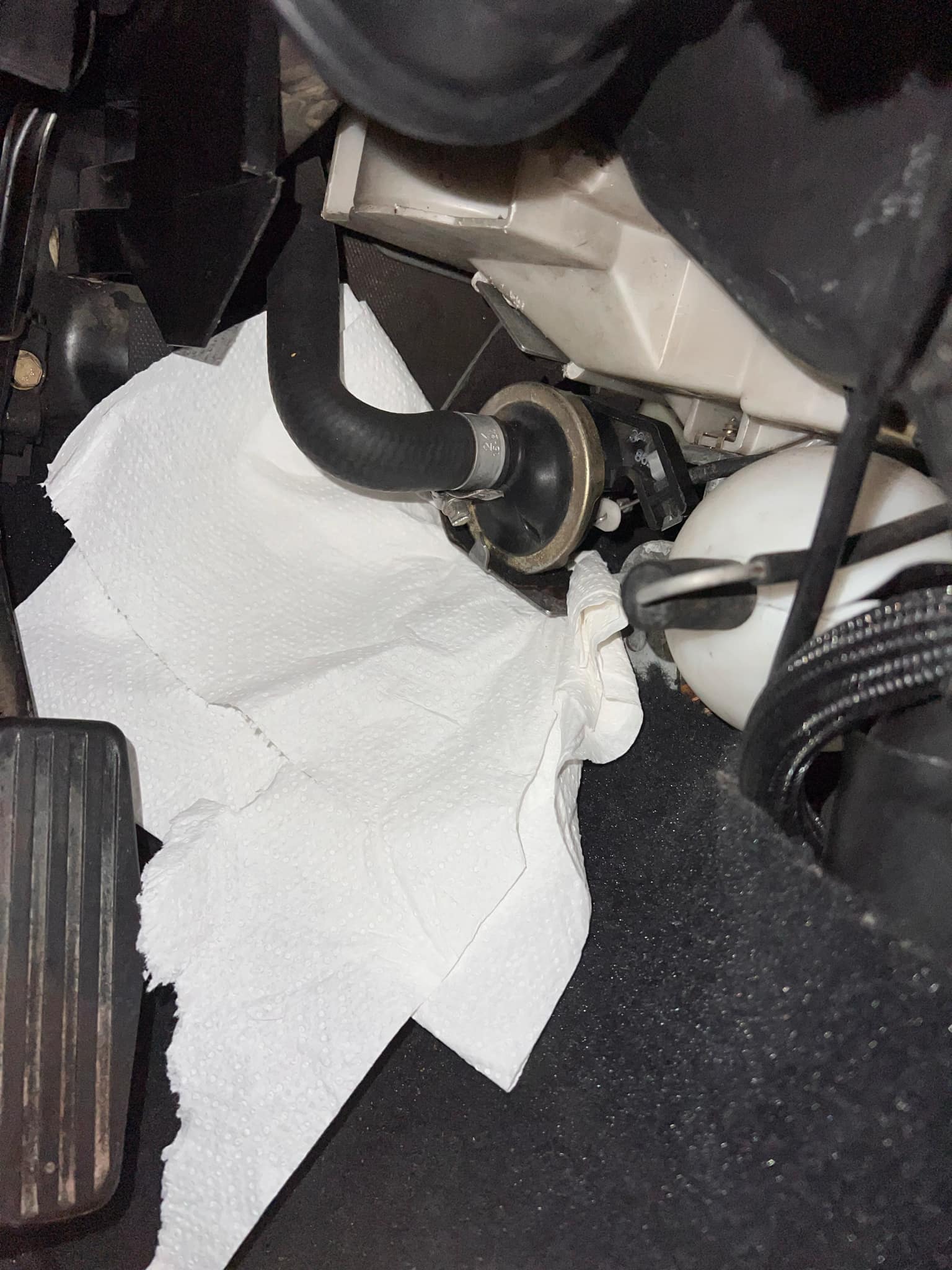

Zadzwonił właściciel miejsca postojowego - zgłoszono POTĘŻNY wyciek płynu hamulcowego, trzeba temat ogarnąć.
Przy wizycie i inspekcji okazało się że to płyn chłodniczy - źródło: podważona przez kogoś (tak nie było przy składaniu samochodu) zaślepka w nogach kierowcy - ta zalana konserwacją.
Tak więc mata wygłuszająca mokra (była jeszcze oryginalnie wklejona - nikt tu nie zaglądał), mokry dywan, jezioro wszędzie - padł zawór nagrzewnicy w zamienniku także spodziewana sytuacja.
Używka z zapasów do samochodu - to samo, druga sztuka w ogóle od 700/900. W tym miejscu jak zawsze przyszedł z pomocą @bnw.
Szybka wizyta, 5min demontażu z dawcy i jest sprawna sztuka.

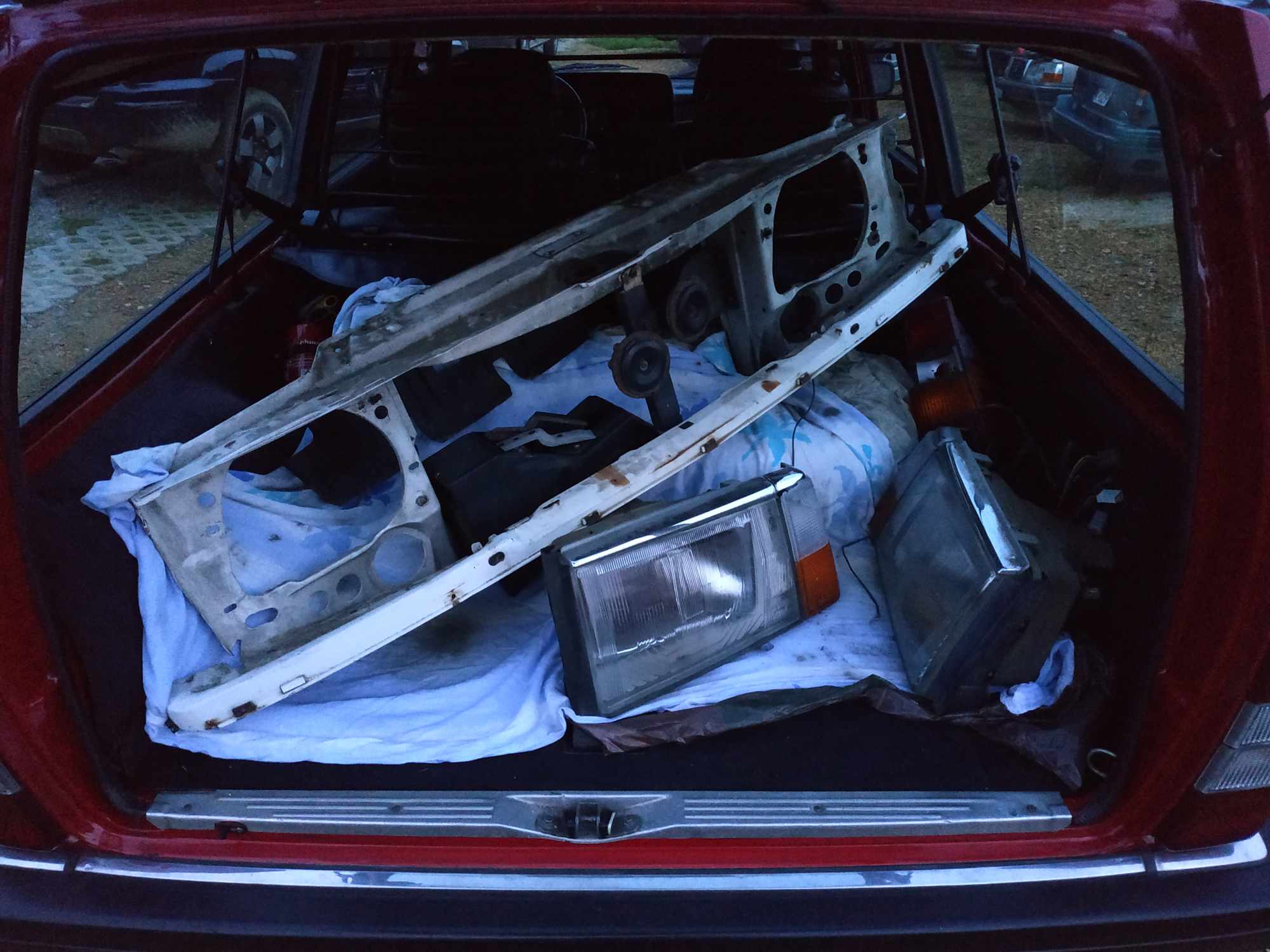

Pośpiech był o tyle wskazany iż samochód pojechał na kołach na oględziny u blacharza. Trzeba ocenić w jaką wersję "odświeżenia" będziemy się bawić: naprawa frontu na lepszych elementach, naprawa 2 końcówek progów (są małe dziurki od zakupu) i 1 miejsca w podłodze? Lakierowanie całego wozu bo mimo polerek i dbania jest wyblakłe co się rzuca w oczy czy kompletna rozbiórka co do śrubki i buda na obrotnicę?. Pomysły są różne, wyjdzie w praniu ale budżet jest na każdą opcję praktycznie.
Jedyny problem na ten moment - letnie opony w Zakopanem :mrgreen:
