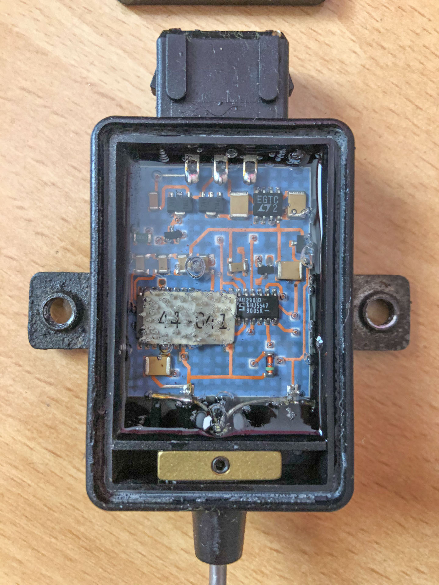

Po otwarciu czarnego pudełeczka z układem scalonym, ukazał mi się taki widok:
Postanowiłem, że spróbuję nie ingerować we wnętrze w żaden sposób, a dokładniej w miejsca styku drucików termopary z płytką.
Wyczytałem, że są one zrobione ze stopów, których się nie lutuje, a zgrzewa lub zaciska i prawidłowe ponowne podłączenie mogłoby być dla mnie problematyczne.
Gdy się dobrze przyjrzeć, to wygląda to tak, że do płytki układu są przylutowane cienkie rureczki, a w ich wnętrzu siedzą zaciśnięte końcówki drucików oryginalnej termopary.
Druga kwestia, to to, że układ jest zalany silikonem (który jest elastyczny i miękki po 28 latach) i po prostu wolałem tego nie ruszać.

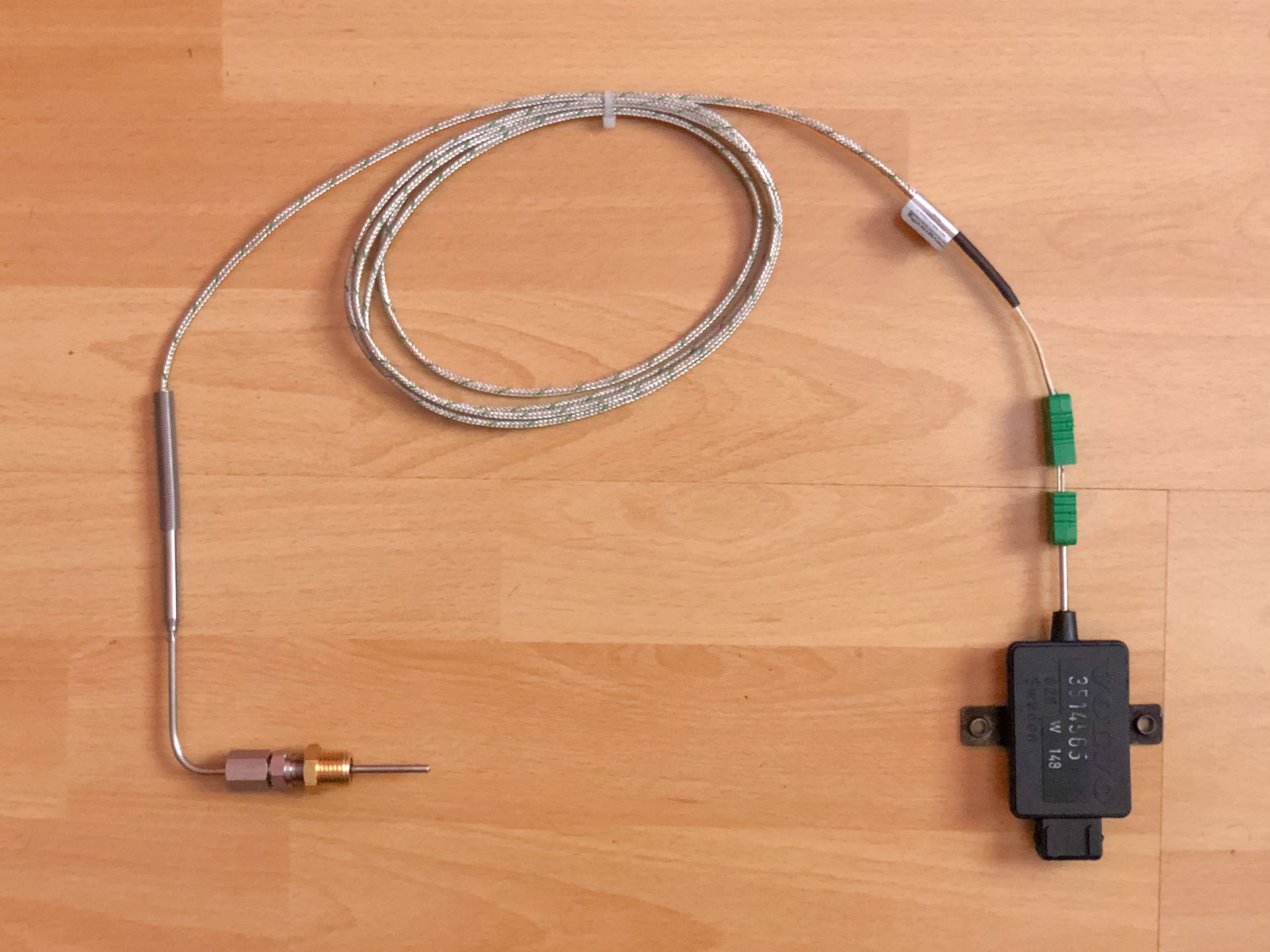

Metalowa rurka idąca z pudełeczka została przeze mnie ucięta w taki sposób, aby pozostawić dwa druciki termopary na wierzchu.
Następnie idzie wspomniana specjalna "złączka", a dalej przewód zakupionego nowego czujnika i na końcu sam czujnik.
Całość wygląda tak:
"Układ" został podpięty do silnika.
Silnik chodzi normalnie, obroty stabilne.
Czeka mnie jeszcze kilka dni testów na drodze, ale na razie wygląda wszystko ok.
Błędów brak.
