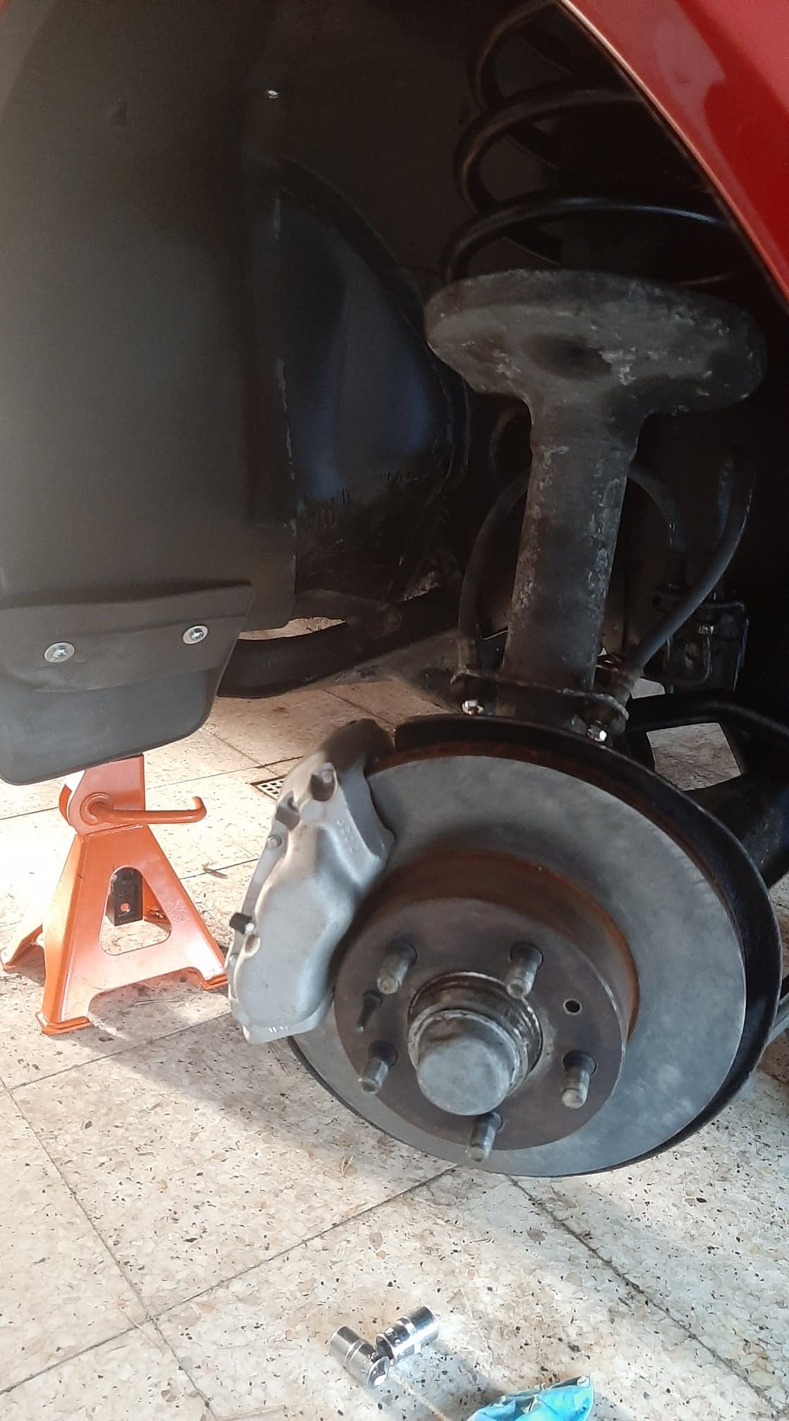

- Jak widać wyżej założone zostały zaciski, niestety tarcze Bosch kupione przez poprzedniego właściciela (a przez nas pominięte przy weryfikacji po poprzednich brakach) okazały się nie właściwe więc po oczyszczeniu wiertarką ze szczotką w samochodzie na razie wylądowały tarcze i klocki Bosch z zwrotnic dawców do wersji ABS (tarcze bez rantów, klocki 75%) :lol: Może to jest powód lekko miękkiego hamulca i efektu pływania?

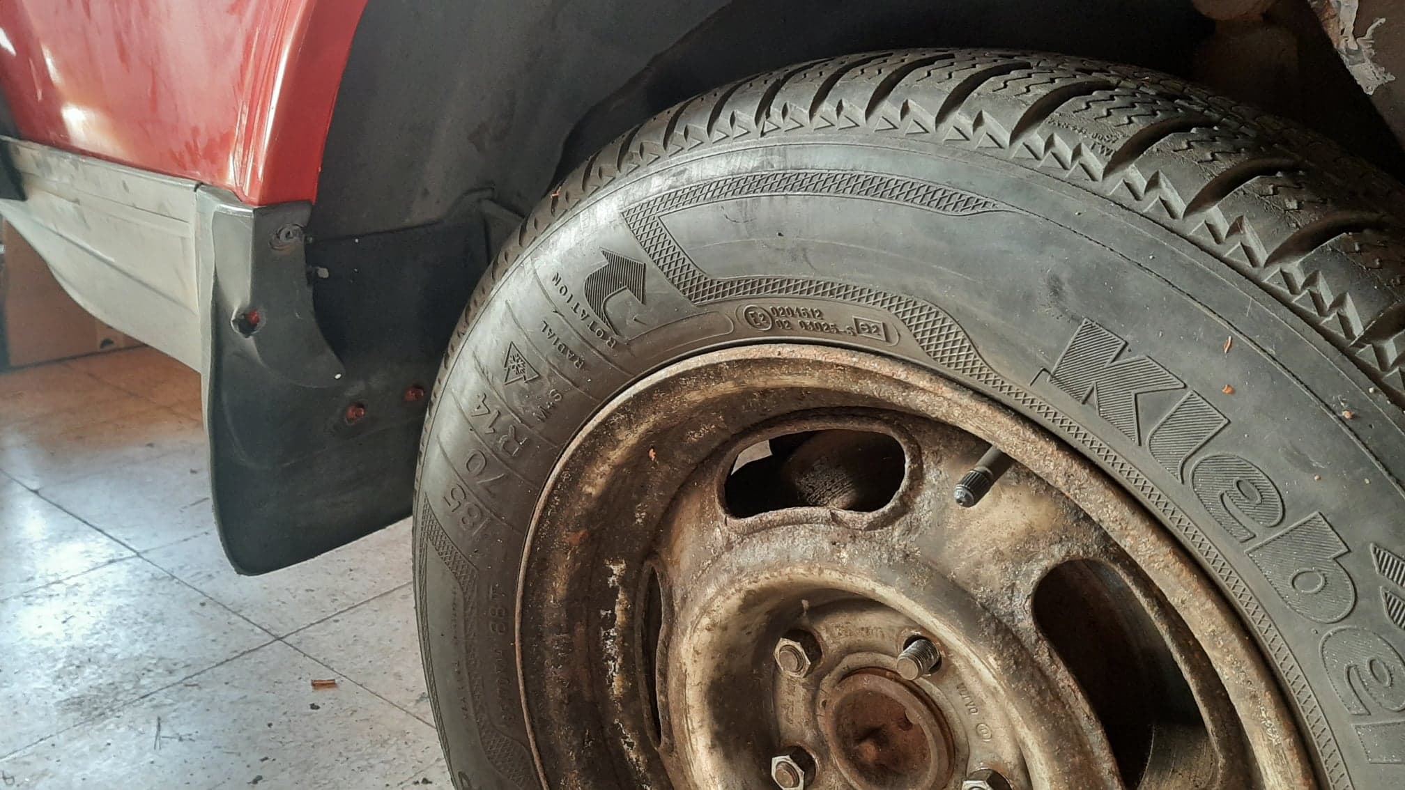

- Dobrane zostały śruby do montażu chlapaczy przód i tyło oraz nadkoli z przodu - całość zamontowana :)

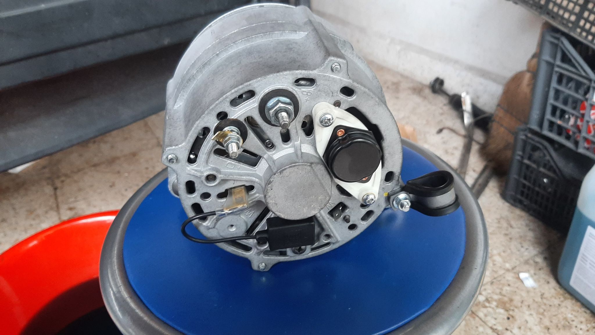

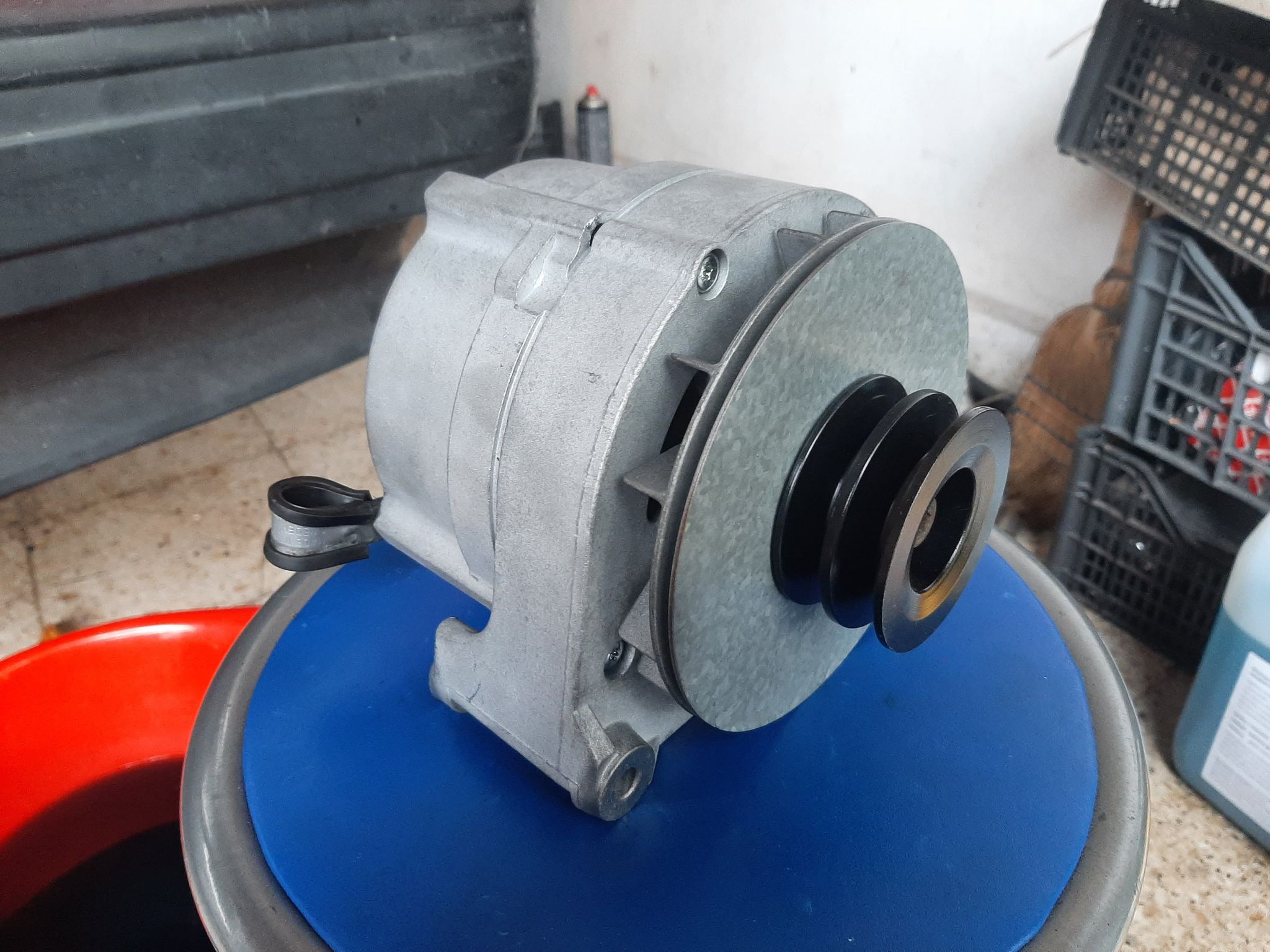

- Na odnowienie trafił alternator 100A, pełen serwis (min. akutator, łożyska, mostek) z czyszczeniem i nową galanterią plus regulator 14,7V od ERA ;) Dodatkowo 2 lata gwarancji na robotę :P

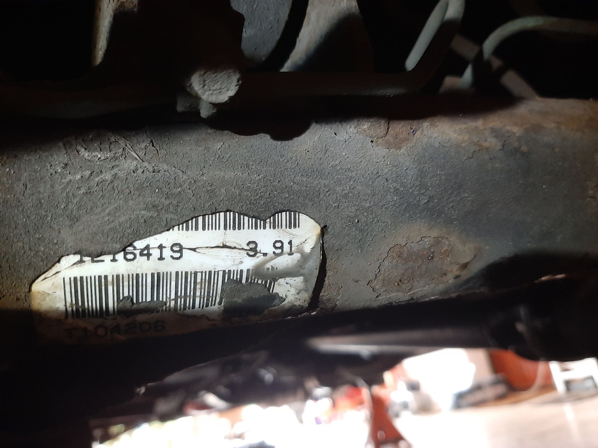

- Małe zdziwienie - most 3.91 :shock:
Z moich informacji późne manuale miały głównie 3.73 podczas gdy RED245 m 3.54 a Feniks 3.91 - Volvo :D
I teraz pytanie, który jest dłuższy? Który lepszy? Wielokrotnie próbowałem zroumieć porządnie kwestie przełożenia ale za każdym razem zapominam zależność i nie pamiętam jak to interpretować :?

W temacie przełożeń, przy tych samych obrotach silnika na moście 3,54 auto pojedzie najszybciej, na 3,73 trochę wolniej a na 3,91 będzie najwolniejsze za to będzie miało najlepszy uciąg.
Z moich doświadczeń 3,54 fajny most na trasy do miasta już mniej, most 3,73 przy benzynie z manualna skrzynia dobry i na trasę i do miasta wg. Mnie najbardziej uniwersalny.
Most 3,91 lub 4,10 auto tylko do miasta lub do ciągania ciężkiej przyczepy kempingowej/ lawety z innym autem. Na trasie będę denerwowały obroty silnika powyżej 90km/h.
Były jeszcze mosty 3,10 spotykane tylko w serii 7xx, bardzo szybkie, idealne do auta na autostrady, z takim mostem 740 leciała 120km/h przy 2 tys obrotów. Niestety w komplecie trzeba było montować mocniejsze głośniki, aerodynamika auta i tak powodowała, że przy szybszej jeździe radia nie było słychać...

Super! Dziękuję Ci za rozjaśnienie tematu i garść konkretów! Czyli dobrze czułem że RED245 nie jest najgorszy w trasie, za to korki mnie męczą w nim strasznie!

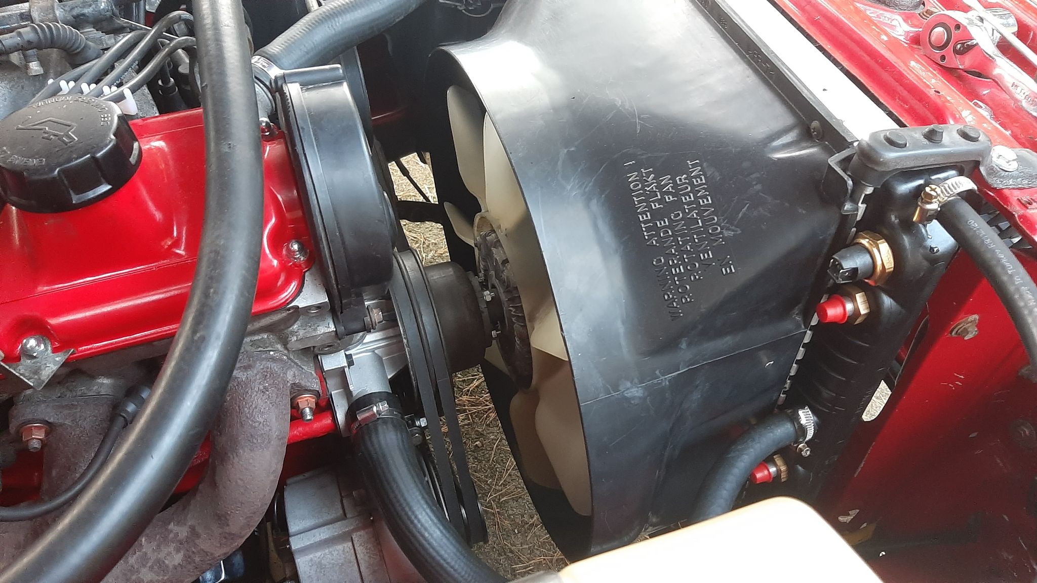

- montaż nowiutkiej chłodnicy Nissen
- montaż nowej pompy wody Meyle (wklejona na Reinz-u) - dla pewności że bedzie sucha, jedna śruba od spodu jest urwana, jedna szpilka też (chociaż udało się ją wyjąć wiec i dołożenie jest możliwe bez zdejmowania całości)
- montaż osłony wiatraka i wiskozy na miejsce
- montaż odnowionego alternatora 100A - świeci się jak wiadomo co i komu :lol:

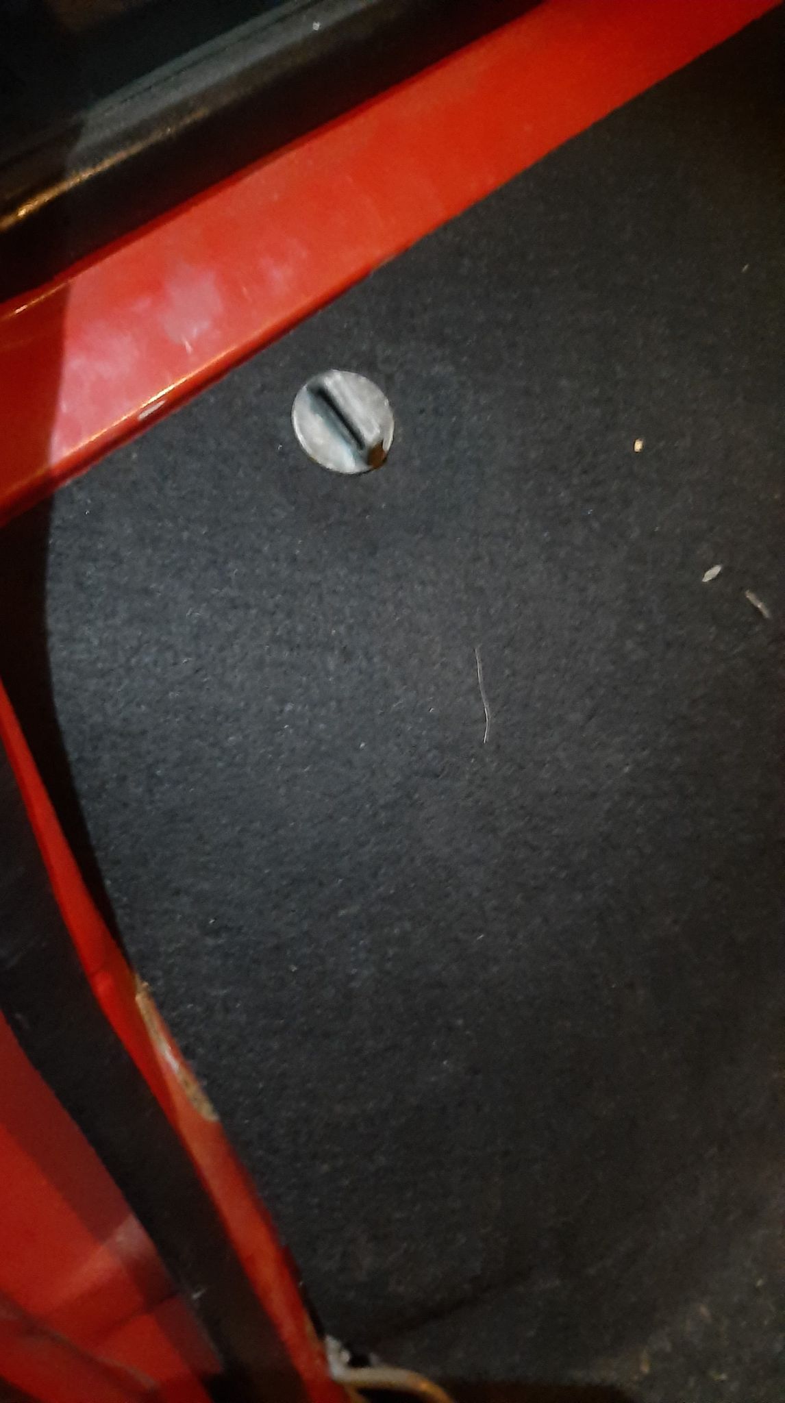

- montaż zapineczki od osłony koła zapasowego, zmiana żarówki lewego wstecznego usuwając (chyba) piszczące ustrojstwo jak z dostawczaka :lol: Czekałem na to długo, nawet w swoim nie mam tego ustrojstwa - stąd zdjęcie :lol:

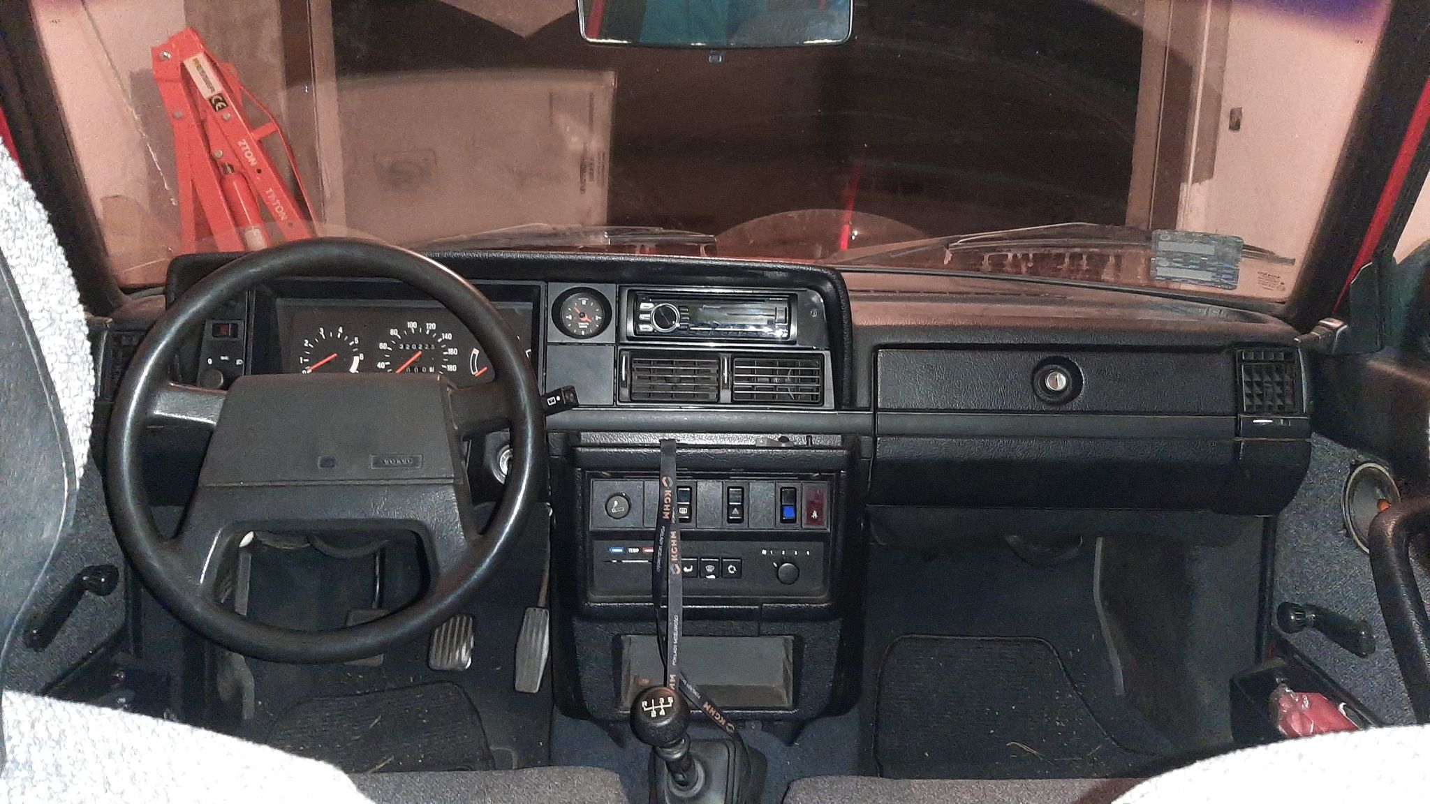

- złożenie wnętrza po stronie kierowcy (po stronie pasażera wszystko gotowe było już kilka dni składania temu) - upięte losowe kable jak to w 240, założenie obić słupka, nagrzewnicy i materiału nad nogami kierowcy. Jeszcze muszę wymyślić jak założyć mieszek gumowy - dobrać śruby

EDIT: Napomknę jeszcze że problemy obu żarówek z poprzedniego wpisu (wczoraj) są nieaktualne. Z jakiegoś powodu podpięcie alternatora naprawiło działanie kontrolki hamulców (na zapłonie się zaświeca, włączony silnik ją wyłącza do czasu braku płynu). Taka sama sytuacja w przypadku alternatora który ładuje 14,2-14,3V 8-)
