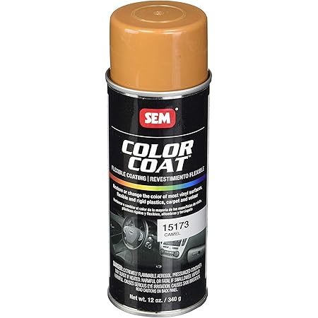

Jakiś czas temu kupiłem pewne rzadkie graty do 240 i zamieniłem ze z sympatycznym Szwedem za półkę na długopisy. Półka była granatowa. Poczyniłem zatem próby malowania elementów pod kolor beżowego wnętrza w 940 (w 240, 740, 760 i przedliftowych 960 odcień beżu był taki sam):
Fabra to SEM Color Coat, odcień 15173 Camel. Puszka kosztuje 66,50 zł, niemało, a profilaktycznie potraktowałem jeszcze powierzchnię promotorem adhezji (kolejne 29zł). Odcień zgadza się w 99% - tu na zdjęciu jest w sumie najgorzej, bo półka jest przykręcona do konsoli środkowej, która jest wypłowiała. Porównywałem z kolorem plastików nienarażonych na światło słoneczne i różnica jest pomijalna.
To ten lakier, można go kupić na Allegro:
Mam ileś plastików połamanych, więc będę ich szukać w czarnym kolorze i malować. Zrobię też próbę z malowaniem gumowych dywaników, bo ponoć da się i wychodzi spoko. Na razie mam pewność, że odcień jest bardzo w porządku.

Malowałem kilka miesięcy temu elementy wnętrza accorda. Poszedłem inną drogą i myślę że wyszło bardzo dobrze. Wziąłem element wnętrza i dałem do dorobienia puszkę sprayu wg wzoru. Wcześniej oczywiście odtluszczanie i podkład a na to kilka warstw. Na Wysogotowie robią takie rzeczy. Polecam. Koszt podobny.
