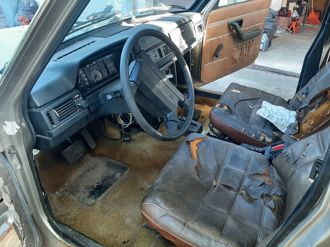

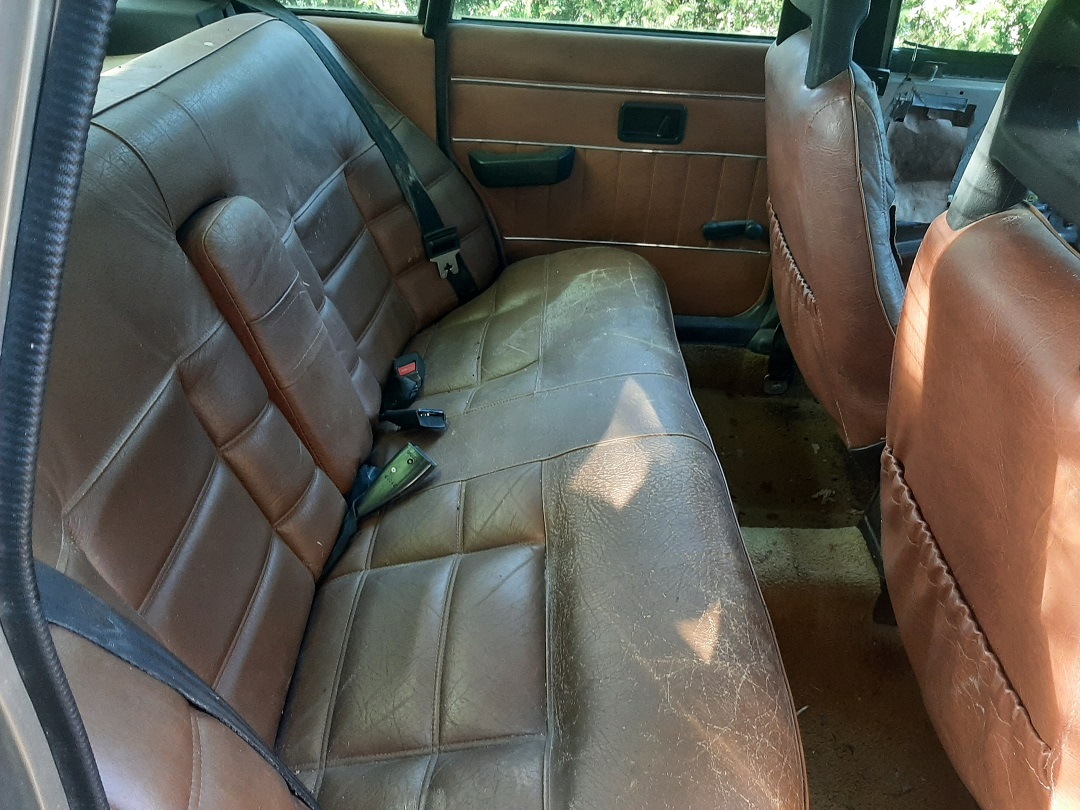

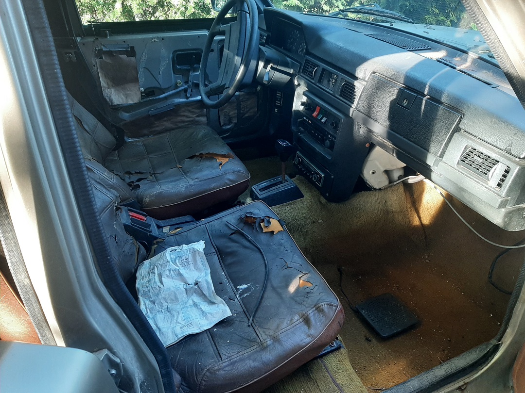

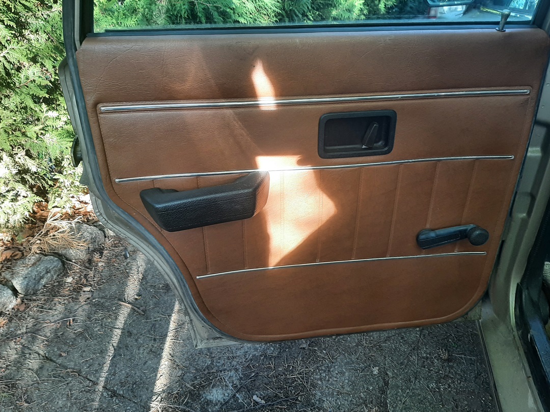

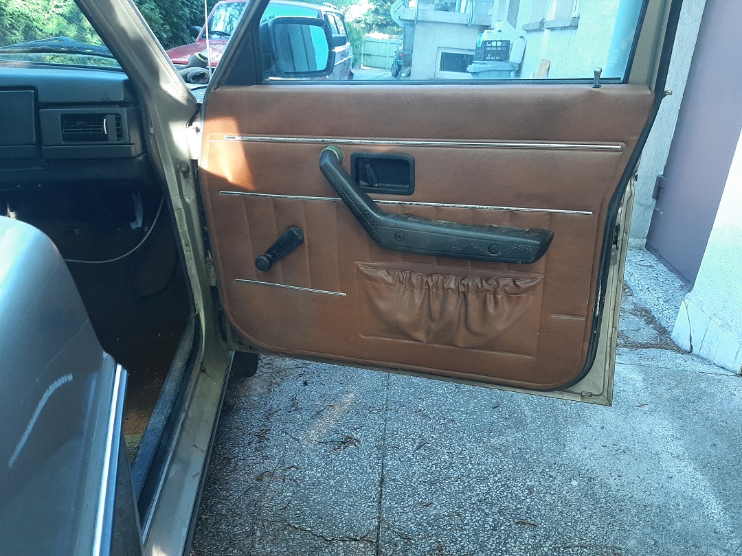

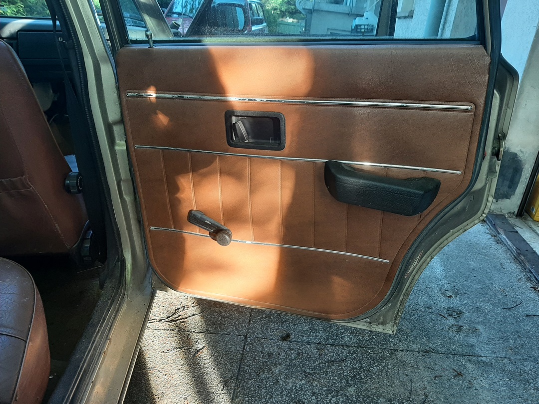

Nie było wnętrza to i jest wnętrze :D
Po wybuchu bomby - ale jest! 8-)
Boczek kierowcy równie ładny co u pasażera, potrzebowałem go zdemontować na jakiś czas :)

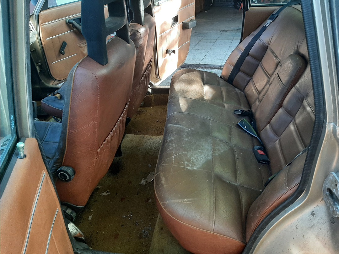

Fotele przód są w takim stanie że dotknięcie skóry powoduje suchy trzask przypominający łamanie pysznych Lay's-ów :lol: Robaczych trupów co niemiara, lekko swąd unosi się cały czas - trzeba będzie wybebeszyć w którymś momencie.

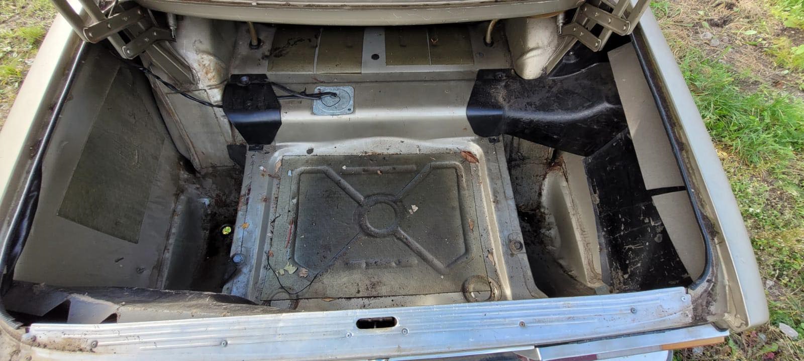

W bagażniku natomiast brak zapasu, narzędzi oraz wykładziny.
Podsumowując - mamy tutaj typowe Volvo 264GL z konfiguracji '76 minus szyby w prądzie oraz klima... Czemu? Nie mam pojęcia :V

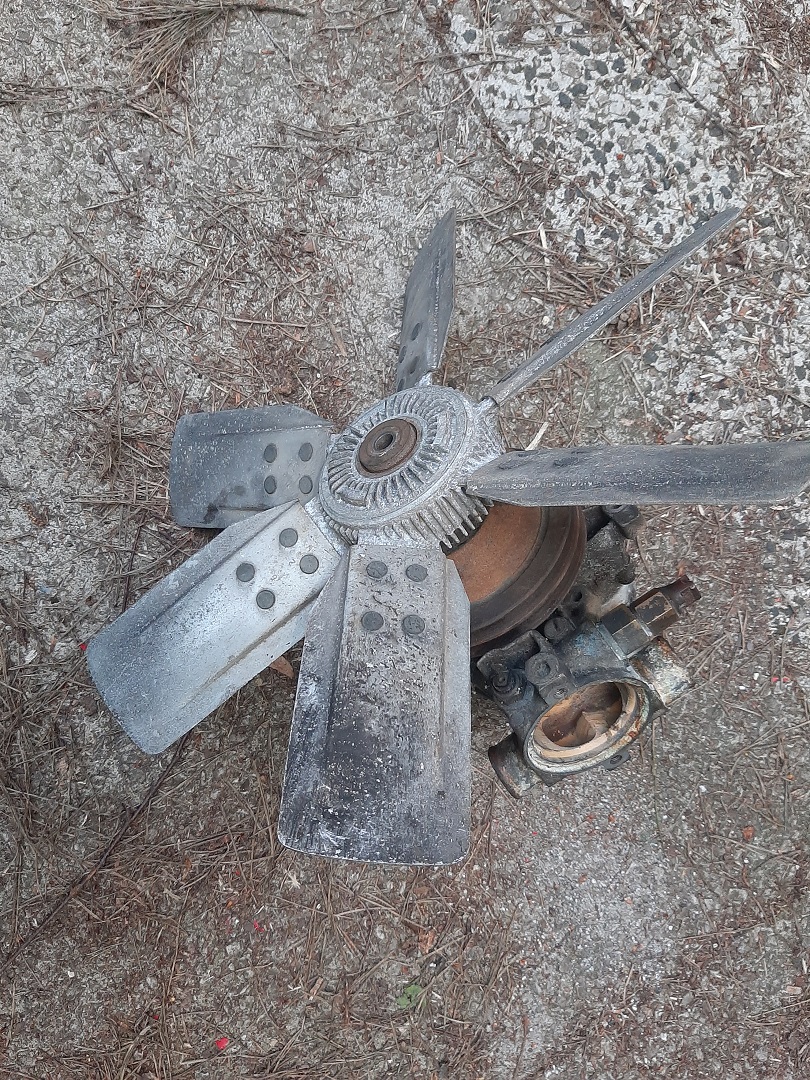

Zabrałem się za demontaż elementów silnika by dostać się do koła pasowego... W 264 z PRV śruba mocująca wiskozę po odkręceniu zapiera się o chłodnicę... Także rozmontować trzeba chłodnicę (odpiąć węże, mocowania, wejścia od skrzyni na ATF, naście przewodów wodnych, 3 śruby mocujące pompę i wyciągnąć ją z wiatrakiem ;)
Genialne :)
Sama pompa jak i kolanko termostatu są w mocno średnim stanie jednakże wejścia do głowic nie posiadają oznak tak głębokiego zniszczenia - widać tylko typowy rudawy osad - tożsamo rury wodne idące górą w kierunku nagrzewnicy ;)
Nasadka 36mm i lecę z próbami ruszenia motoru - jeszcze nie wiem kiedy ;)

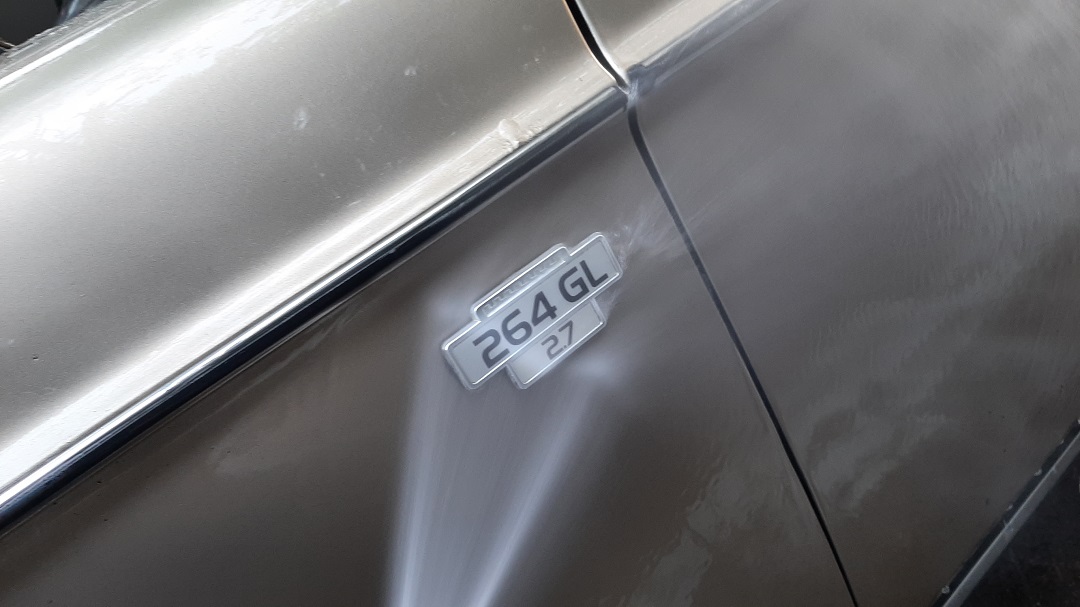

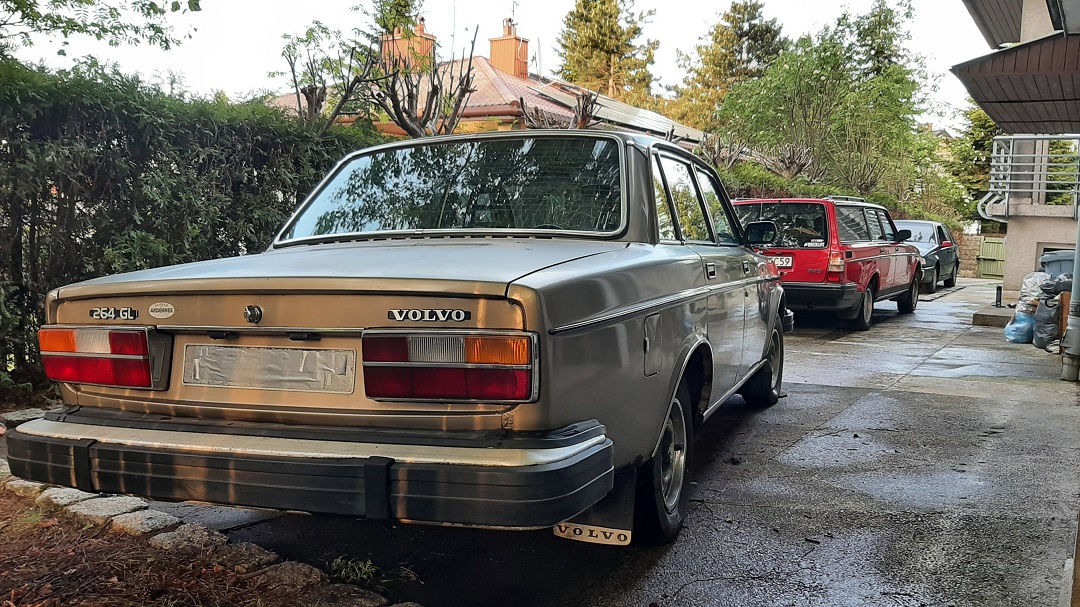

Mając pewność iż silnik w jakiś sposób się kręci postanowiłem trochę odszlamić wóz. Kercher, gąbka i płyn pozwoliły zedrzeć wstępną warstwę brudu i mchu na niektórych elementach. Oczywiście wóz wymaga gruntownego szorowania ale chociaż widać w ktorych miejscach jest zdrowy a gdzie są purchelki rdzy. Lakier powinien ładnie się spolerować - pomijając punkty wżerów od wody oraz sparzonego lakieru :D
Po wstępnym myciu już prezentuje się lepiej! :mrgreen:

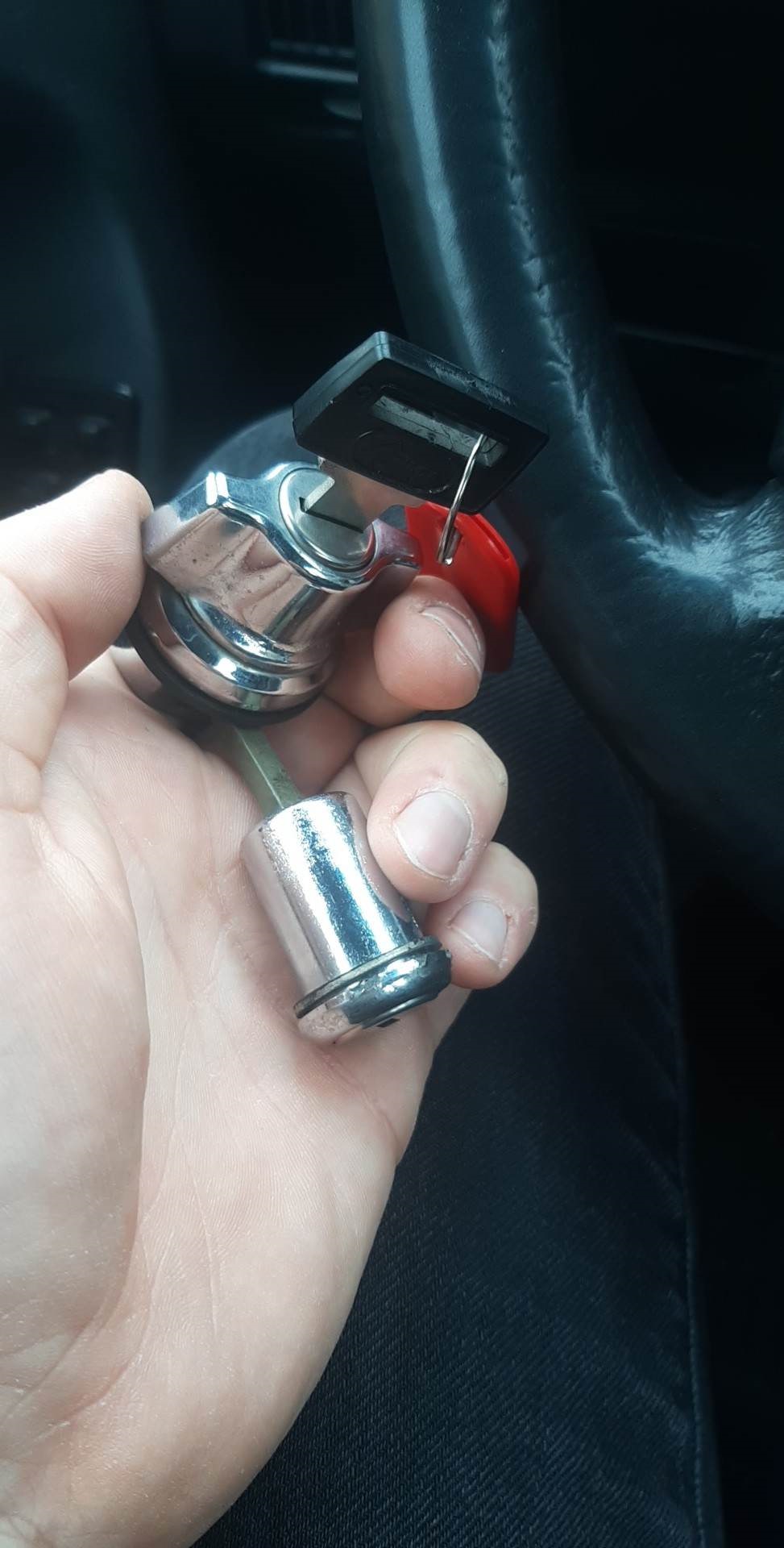

W związku z brakiem "fizycznego" dostępu do samochodu musiałem zacząć szperać w informacjach dotyczących zamków w samochodzie. Po głębszej analizie materiałów dotyczących Volvo z tego okresu (do 78) okazało się iż do tych modeli występował 1 klucz do drzwi, klapy oraz schowka - Volvo VL4 oraz 1 klucz do stacyjki - Volvo VL5. Tak więc wyjecie zamka drzwi kierowcy (niszcząc podłokietnik drzwi) oraz zamka klapy na niewiele się zdał chociaż dorobić klucze i tak musiałem ;)
Krakowski zakład bez problemu dorobił potrzebne klucze i po kilku dniach w końcu można było otworzyć każdy z wymienionych wyżej elementów samochodu :)

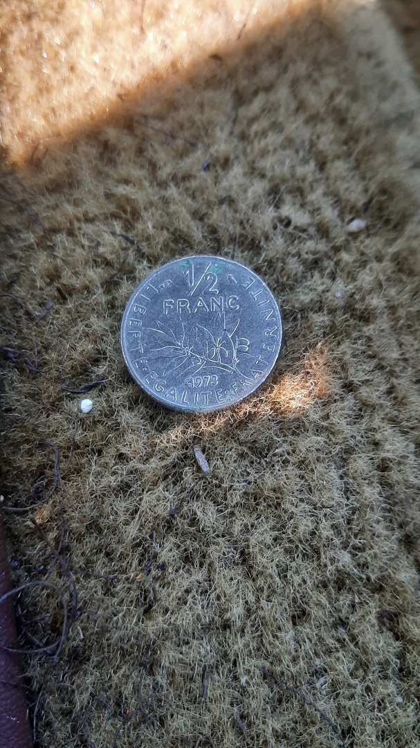

- moneta 1.2 franc z 1973 roku w niemal idealnym stanie

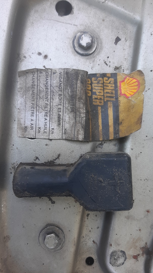

- za tacką akumulatora odkryłem oryginalną zaślepkę plusa (OEM Volvo) oraz karteczkę ze zmiany oleju na Shell Super 200 (z mojego reserchu 20W50 co zgadzało by się z wlepką na masce) z przebiegiem 207150km... Wóz aktualnie ma na liczniku 210030km - jeszcze się na nim pośmiga :D Dla ciekawawskich polecam obejrzeć sobie zdjęcia baniaczka po takim oleju w wujku Google ;)

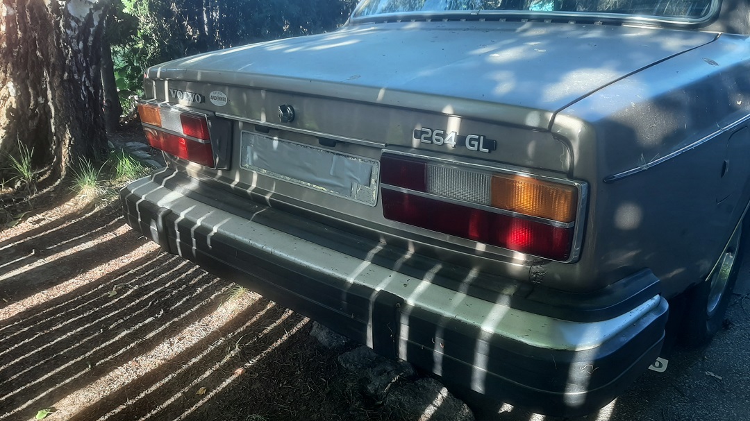

W końcu odwróciłem także znaczki bagażnika na swoje miejsce - strasznie mnie to irytowało od samego początku

Z tego pół franka można zrobić ładny brelok do kluczyków.
Bańka oleju rzeczywiście ładna :)

Ciekawe z tymi kluczykami. Zupełnie nie tak jak u mnie.

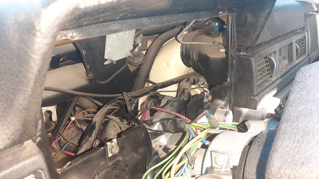

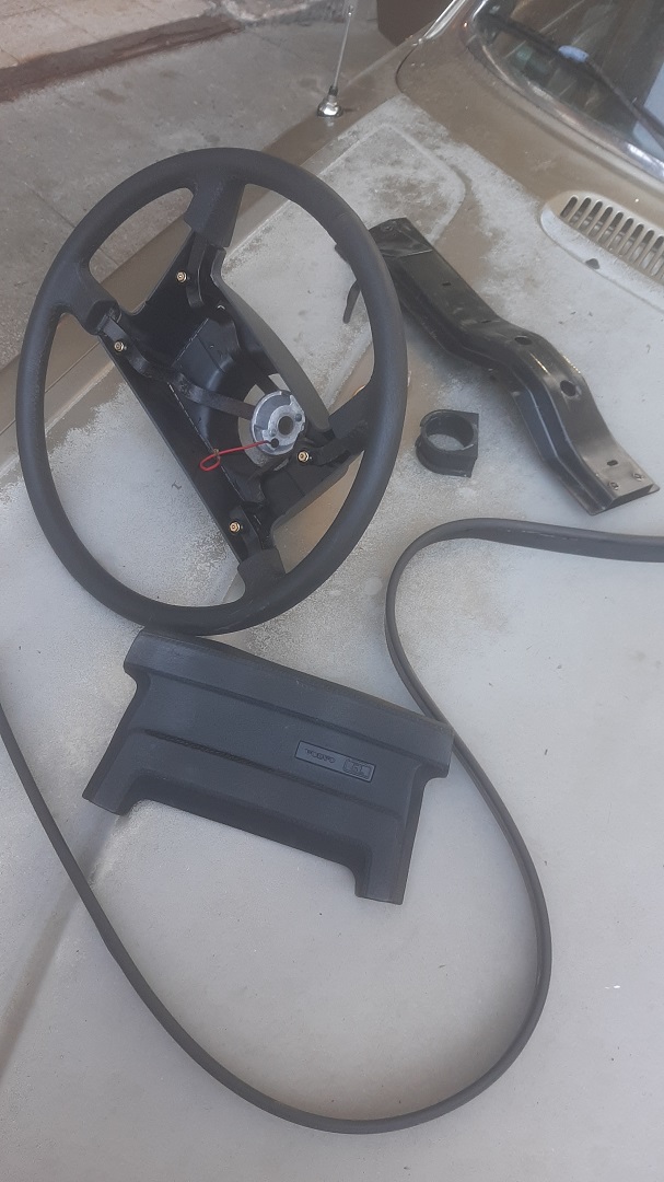

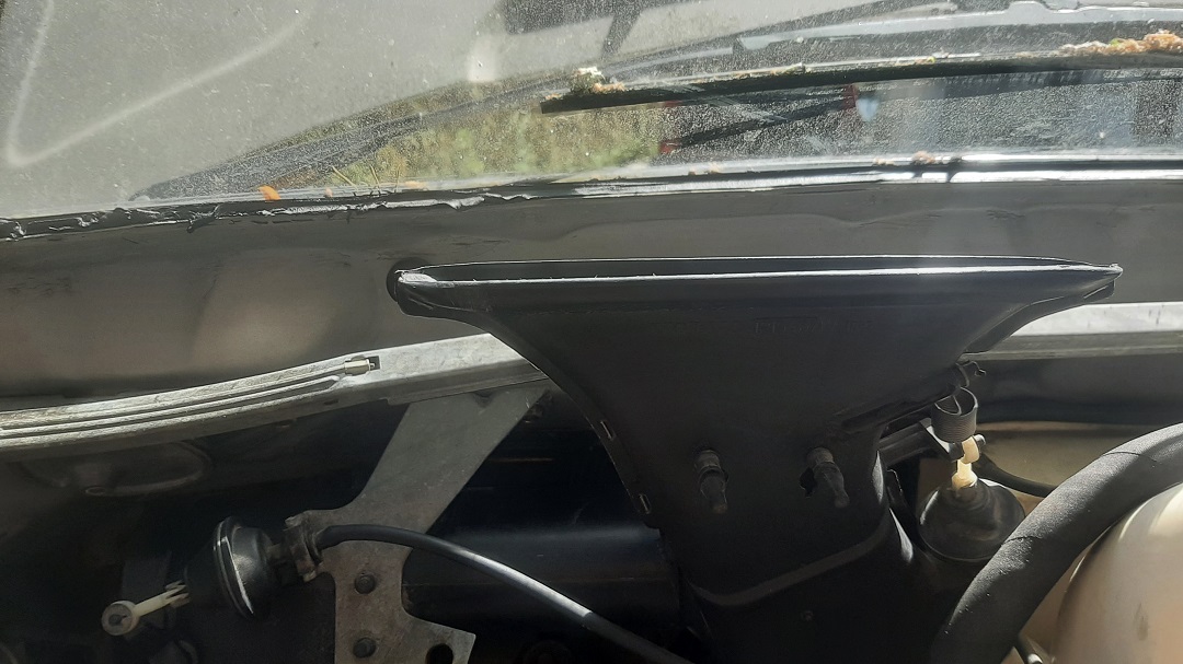

Z braku laku musiałem zacząć od rozbiórki deski rozdzielczej i okolicy - standardowo po drodze uszkodziłem włącznik świateł, potem regulator natężenia oświetlenia. Dodając to do wyrwanej ramki licznika robi się powoli lista zakupów (o brakach nie wspominając) :shock:
Mając wszystkie elementy przedniej części kabiny zabrałem się za ich mycie - bez większego zastanowienia z pełną premedytacją umyłem wszystko bardzo mocnym środkiem do zabrudzeń - wolę przebarwienia niż dostać gangreny od tego parcha :lol:
Pod szczotkę trafiła deska rozdzielcza, kierownica, plastiki, schowek, konsola środkowa, końce nawiewów i inna drobnica. Nagrzewnice wraz z elementami wzmocnienia deski, wiązkami podszybiem oraz szybą została wyczyszczona na ile to możliwe z warstwy "oryginalnego" kurzu - nikt nigdy nie zdejmował deski, zresztą jak 95% elementów tego samochodu :D
Z drobnych napraw wkleiłem frontową ramkę licznika oraz uszczelkę deski rozdzielczej (odpadła ze starości przy demontażu). Licznik nabija kilometry kręcąc miejscem na linkę co tylko utwierdza mnie w przekonaniu że wóz ma ori przebieg ;) Pomijając mój pierwszy wóz - Punto 1 jest to samochód o najmniejszym przebiegu a zarazem najstarszy :mrgreen:

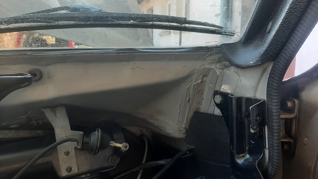

Pamiętając o "gnijących" podszybiach przedlifta przyglądałem się z zaciekawieniem temu co prezentuje ten wóz. Chyba jest znośnie...
Mając kluczowy punkt z głowy po tygodniu mogłem w końcu zacząć składać deskę do kupy :P
Z racji uszkodzonych elementów o których wspomniałem powyżej i zwiniętej ze starości listewki podświetlenia licznika nie mogę ukończyć tego procesu w 100%. No i czeka mnie regulacja odległości kolumny wraz ze stacyjką. Nie mniej jednak w końcu mogłem skręcić kołami jak należy. Akumulator na miejscu. przekręcam kluczyk - kontrolek brak. Przekręcam raz jeszcze - dalej to samo słychac tylko stuknięcie. Przekręcam 3 raz i jestem w szoku... :shock:
