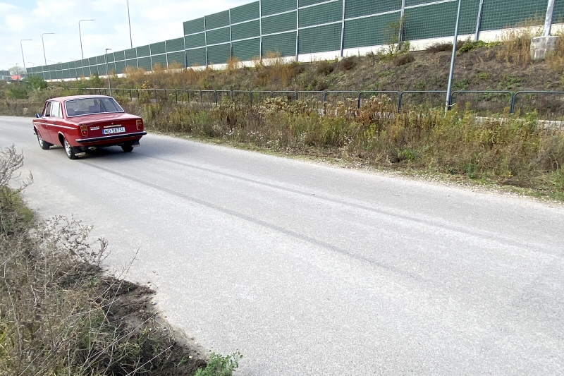

Teraz mam problem innego rodzaju. Bez hamowania auto jedzie prosto, a przy hamowaniu ściąga w lewo. Na tyle, że stanowi to dyskomfort i trzeba o tym pamiętać.
Do tego auto jest mocno przechylone na lewo. To się rzuca w oczy. Różnica wysokości od podłoża do szczytu nadkola z tyłu wynosi 2,5 cm. Zawsze tak było, może nieco mniej, ale nic z tym nie robiłem; teraz chcę to koniecznie wyprostować.
Przypuszczam, że przyczyna przechylenia jest także przyczyną ściągania przy hamowaniu.

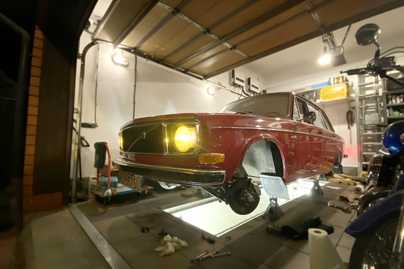

Wrzucam zdjęcia z nierównej walki, żeby się przy okazji pochwalić, że auto jest całe, kompletne i błyszczące. I mimo pół wieku stojąc na kanale wygląda jak śmigacz z przyszłości :)
