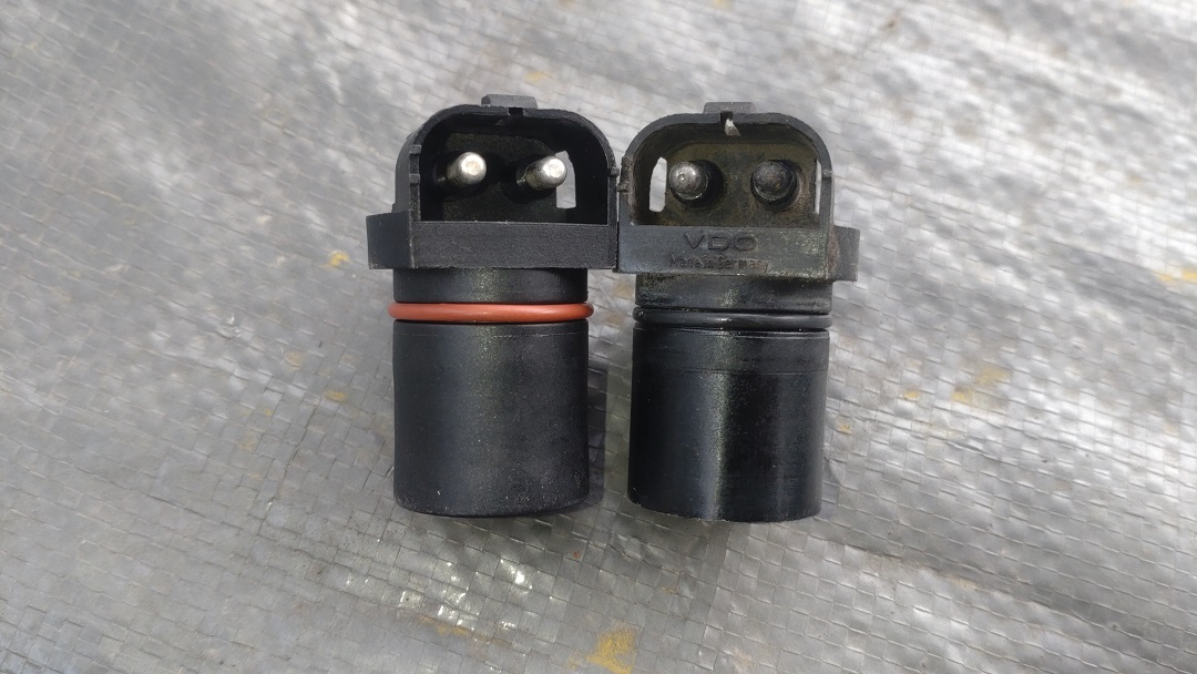

Niestety w kolejnych dniach problem powrócił – wskazówki jak zdiagnozować, podpowiedzi – padło na czujnik w moście – odpowiada on za prędkość dla prędkościomierza ale i sygnał do ABS. Zgodnie z informacją z wpisu o problemie jest to częsty objaw że kontrolka ABS się świeci a prędkość pokazuje, pokazuje co jakiś czas lub wraz z jazda wskazania ożywają.
Wybór nowego czujnika obarczony był pewnymi decyzjami:
- czujnik Volvo/VDO nowy – niedostępny
- czujniki tanie – zamienniki mają kształt stricte z serii 700 i 900, są też zamienniki z Volvo FH bodajże.
- czujnik stosunkowo drogi – zamiennik Skandix – wizualnie jest wykonany jak oryginał.
Z trudem zmusiłem się do zakupu czujnika Skandix 1080133 – będący zamiennikiem czujnika Volvo 1398321. Zmiana pomogła, błąd ABS się nie pojawił a prędkościomierz wrócił do życia od pierwszych metrów jazdy.

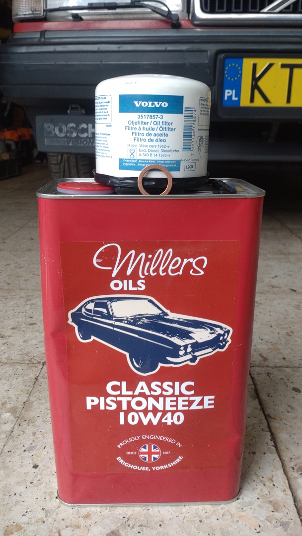

Szybka zmiana oleju oraz filtra.

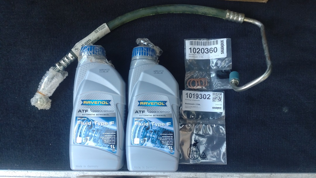

Wpadła kolejna usterka – na osłonie silnika odkryłem plamę czerwonego oleju – ATF F ze wspomagania. Winnym okazał się wąż wspomagania – zaczął puszczać na zakuciu. Tym razem się poszczęściło – katalog jak i Skandix wskazują że przewód ten występuje w 2 wersjach pod numerami Volvo 3530598 (wersja bez AC) oraz 3530599 (wersja z AC) – w przypadku wymiany w wersji bez AC można zastosować wąż z wersji AC.
Jest ciaśniej (zwłaszcza w okolicy przepływomierza) ale pasuje bez przeróbek – najtańszy i jedyny chyba dostępny od ręki przewód jest na allegro. Pewna firma ma 76 (!!!) sztuk ScanTech-ów na stanie – a jakże – za 1/3 ceny z Niemiec. (ScanTech 80.30599).
Szybka zmiana wraz z płukaniem układu kierowniczego i wóz był gotowy na wyjazd z garażu.

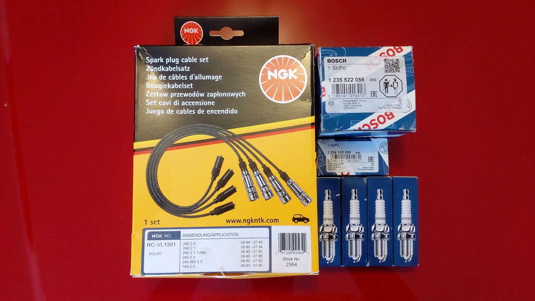

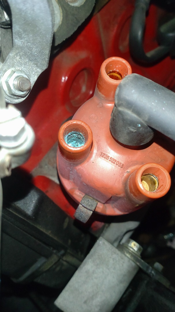

Przypomniałem sobie że przy ostatniej zmianie kabli WN zauważyłem w jednym wyjściu kopułki maluteńką zieloną plamkę korozji. Wyjąłem wszystkie z kopułki i uzyskałem w 2 taki oto widok… kabel WN rozpadł się w drobny mak, drugi ledwo się trzymał.
Bingo!? Zmiana kabli na jakiś stary zestaw, kopułka zostawiona na czarna godzinę i w trasę. Problem dalej występował ale zwaliłem to na zmęczenie elementów układu zapłonowego, kable WN z różnych zestawów kabli NGK etc. Samochód objechał jak zawsze trasę bez innych problemów.
Klasycznie zamówiłem kolejne kable WN (4 zestaw jaki kupuje do tego wozu od okolic 2019/2020 :< ), palce i kopułkę Bosch oraz świece Denso W20EPR-U.
Całość zmieniona… Zero zmian, problem występuje. Zerkam więc na stare świece a tam… W20EPR-U11… Czyli świece które zamiast przerwy 0,7-0,8mm mają fabrycznie 1,1mm… Prawdopodobnie pod koniec remontu silnika w zimie 2022/2023 musiałem w pospiechu pomylić świece - nie zweryfikować ich przed montażem i jeździłem tak przez cały ten czas... :(

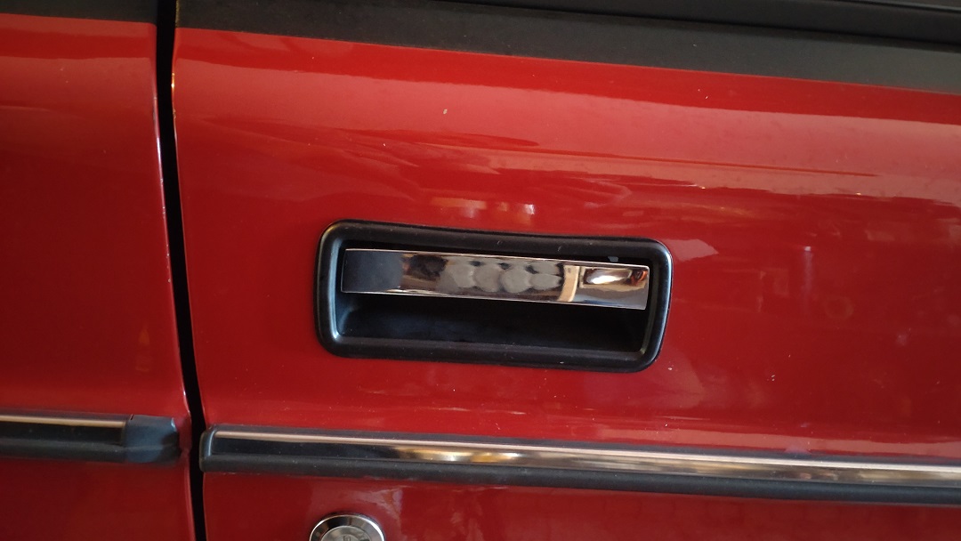

Od @bnw wysępiłem bardzo ładną klamkę drzwi w chromie na lewe przednie drzwi – moja od pół roku zatrzymywała się na ramce – niestety wraz z czasem (i szarpaniem) ramki klamek się zapadają na środku i elementy zaczynają o siebie haczyć. Teraz wszystko gra/

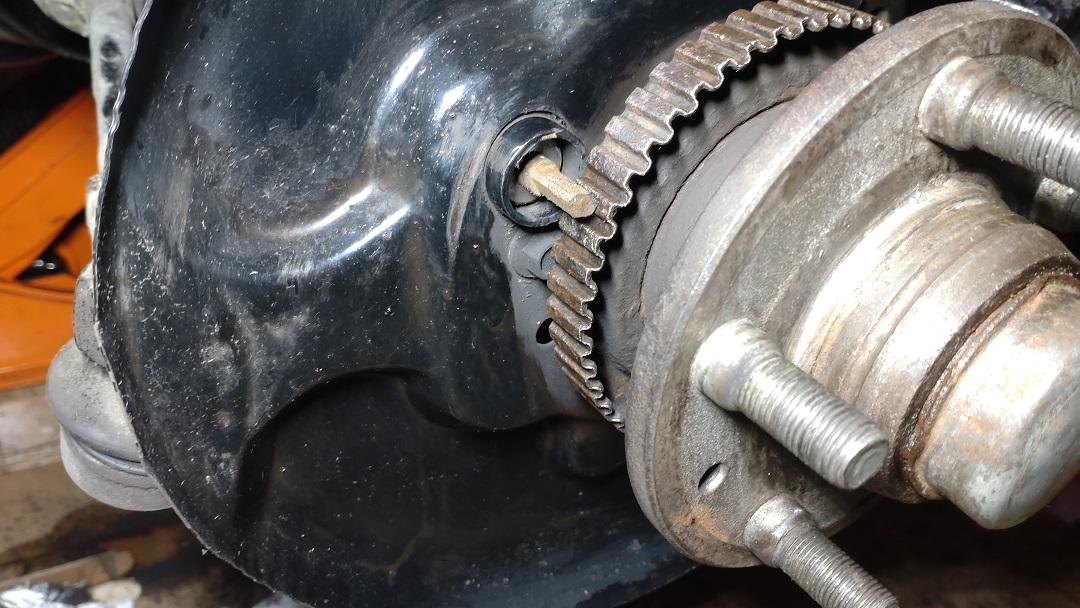

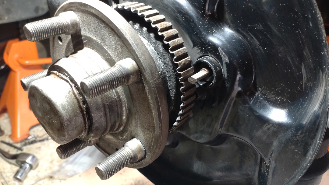

Aby podkręcić bieganinę myśli dotyczących problemów silnika wrócił problem z ABS.
Tym razem pierwsze hamowanie to odbijanie jak przy hamowaniu na śliskim – drugie błąd i rozłączenie systemu.
Czujnik tył – poprawne wartości. Czujniki przód poprawne. Testowane raz, drugi. Sprawdzam z książką, kręcąc kołem. Dalej nic. Diagnostyki w 240 brak. Po 3 tygodnia odbijania się od podstaw wziąłem Bentleya i krok po kroku przeprowadziłem diagnostykę mierząc każdy element zgodnie z instrukcją. Zajęło mi to 3h i konkluzja była jedna – w zasadzie dwie. Albo czujniki przód albo sama pompa.
Od @bnw pożyczyłem inną pompę ABS – pomiary wskazały że obie mają podobne wyniki, tymczasowo wykluczyłem i ten element. W zasadzie czujniki mają 4-5 lat więc nie podejrzewał bym ich o jakieś uszkodzenia.
Zdjąłem zaciski, tarcze – koronki były bardzo mocno zabrudzone. Doczyściłem je na ile się dało, koronka odzyskała kształty – opiłki i pył został usunięty. No i podziałało. Na jakiś tydzień.
Po raz kolejny dla tego wozu zakupiłem czujniki ABS, tym razem firmy A.B.S. 30504 – kolejny zamiennik czujników do 700/900. Zmieniłem oba i problem do dziś nie powrócił. Więcej z tym systemem problemów niż korzyści – takie są fakty.
