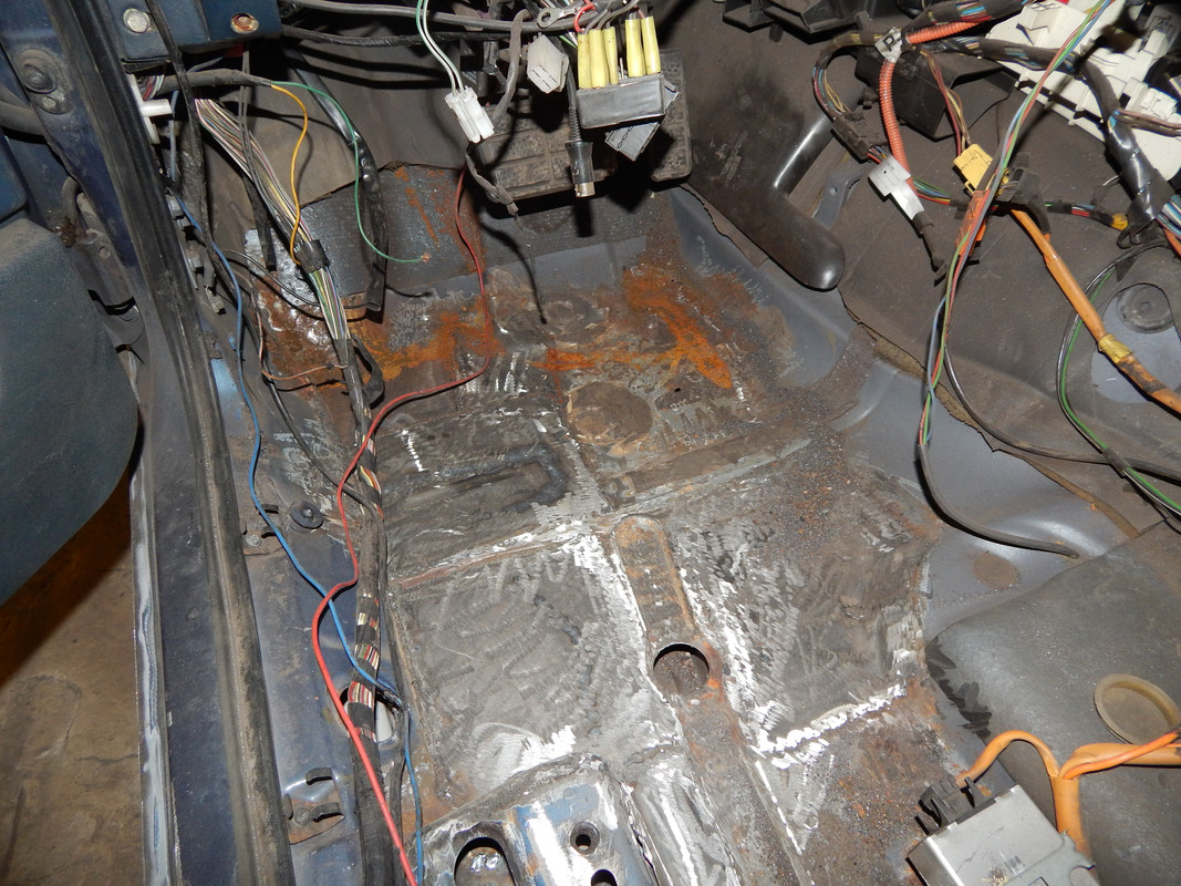

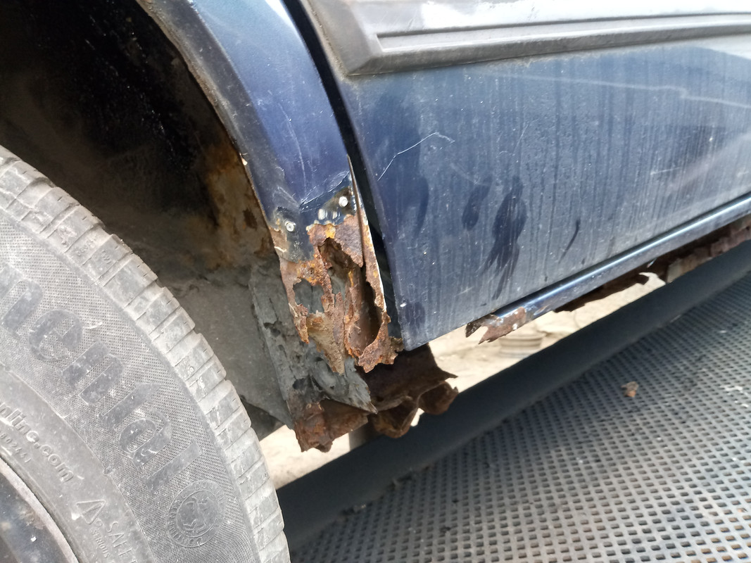

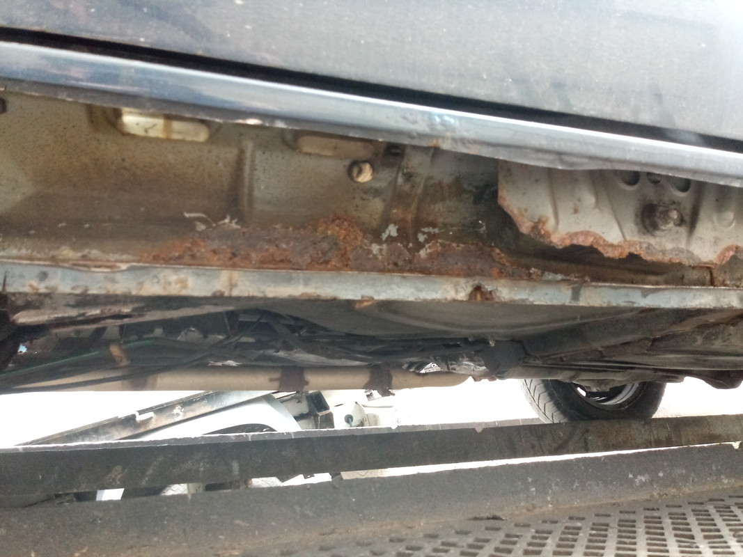

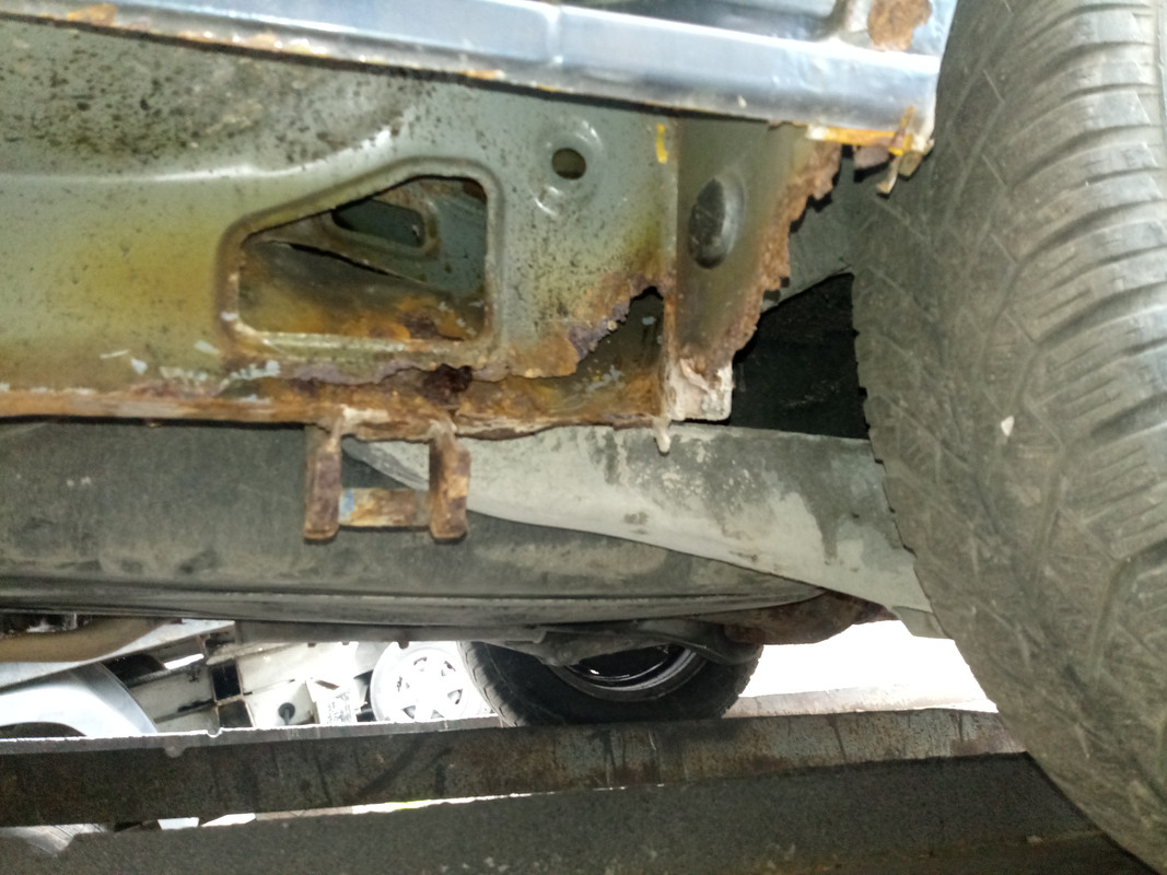

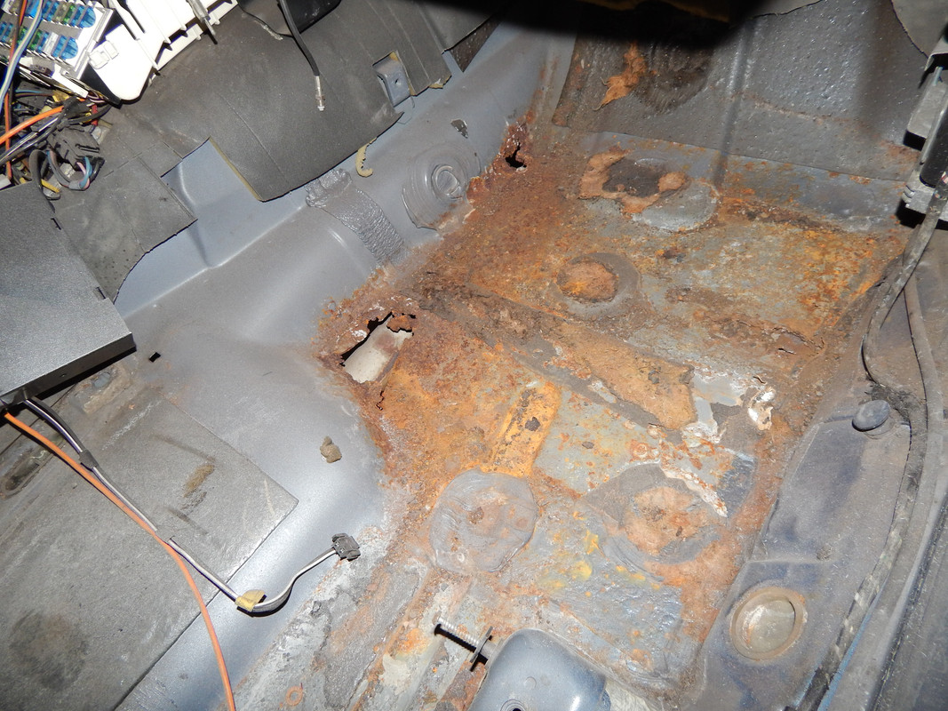

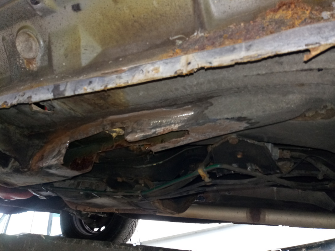

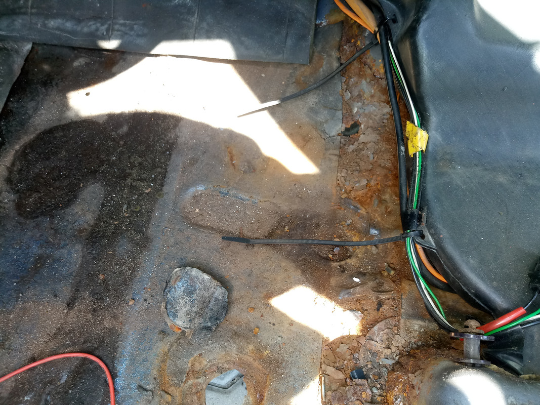

Auto jeździło, skręcało i prawie hamowało. Ale trasę z Wa-wy na Śląsk pokonało. Po trasie i w domu zapadła decyzja: nie pójdzie na części i na złom. Decyzja nie do końca logiczna, bo stan blacharski słaby, ale stwierdziłem, że spróbuję zrobić je dla siebie, bo "na handel" nie ma to ekonomicznego uzasadnienia. Auto mocno zapuszczone i pozbawione ciekawych fantów, jednak cena adekwatna. Szkoda tylko, że wnętrze mocno zniszczone (wiele połamanych plastików) i niektóre części brutalnie wyszabrowane. Jeśli ktoś potrzebował sprężarki klimy, to ok, ale można ją wykręcić, a nie ciąć przewody. Mocowanie przednich kierunków blachowkrętami? Świecąca "lambda" zasłonięta 9 volt-ową baterią położoną na liczniku? Na moje pytanie, czy ktoś wymigał błędy, usłyszałem, że to regina i nie ma "mrugadła". W domu nie dało mi to spokoju i zacząłem szukać. Internety mówiły, że regina też ma "mrugadło". Szukałem po wiązce i znalazłem: mrugadło zostało schowane pod obudową filtra powietrza. :| Na szczęście działało i wymrugane błędy wskazywały na sondę lambda, której w aucie nie było - jak i katalizatora. Pojechałem na SKP i o ile zawieszenie ok, hamulce też ożyły po trasie, to diagnosta zwrócił uwagę układ kierowniczy, na wycieki i korozję (a auto niby serwisowane w wa-wie). Przede wszystkim podłużnica - tu już wycięta:

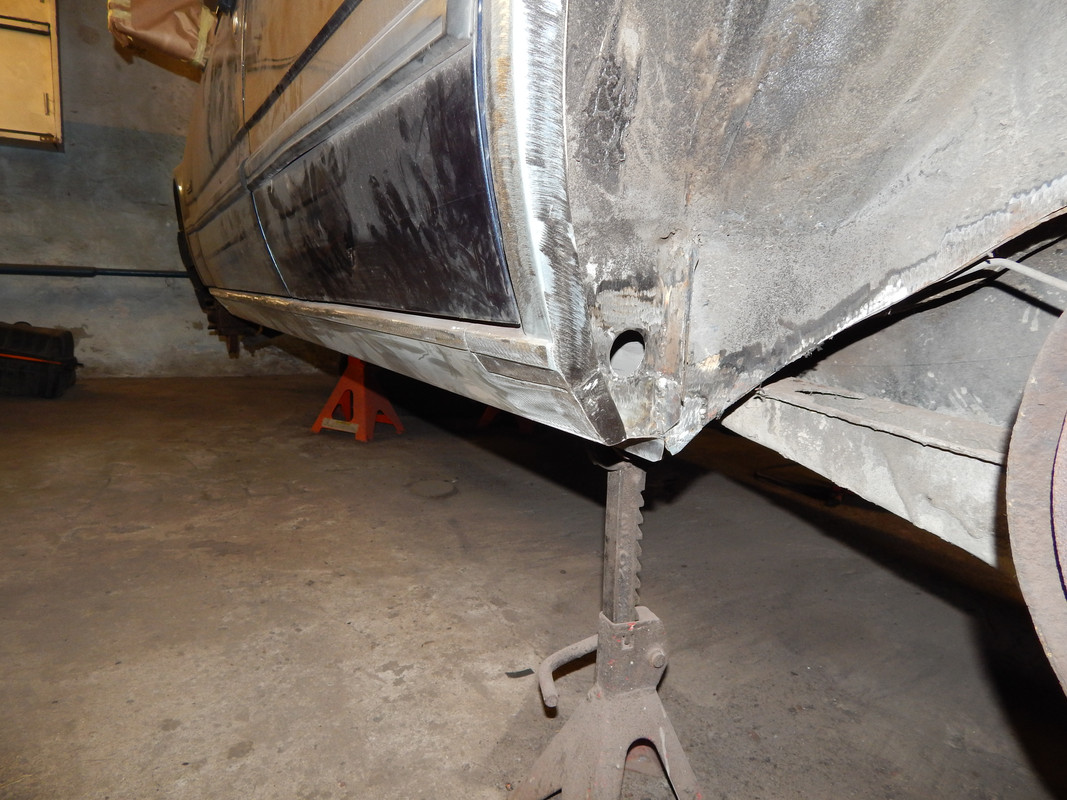

Udało mi się znaleźć w okolicy Tarnowskich Gór warsztat, który podjął się zrobienia kluczowych elementów blacharki. Polecany przez mechanika i na swojej stronie internetowej podejmujący się napraw skorodowanych nadwozi. Wspomniałem, że czas nie jest dla mnie kluczowy i Volvo trafiło do blacharza 10.09.2020. Samemu podjąłem się kupna progów i tylnych nadkoli, żeby ułatwić robotę.
Powoli, powoli, ale sprawa nabierała kształtu.
Do roboty też rama przedniej szyby - jest w trakcie (na 26.05.2021). Zlecona też konserwacja podwozia.
W międzyczasie nabyte trochę części: filtry, świece, przewody WN, drążki kierownicze z końcówkami, sonda lambda (z tym trochę szukania), używany katalizator. Do zrobienia hamulce i instalacja LPG - przejście na sekwencję. Ale to wtedy, gdy odzyskam auto od blacharza i jeśli finanse pozwolą. Wersja 100% ori i "na zabytek" to raczej nie będzie, ale postaram się, żeby nie zniknęła z dróg.

Podziwiam entuzjazm i naklad prac. Ja podobny zakres napraw blacharskich zaserwowałem sobie tylko w jednym aucie i juz nigdy więcej tego nie zrobię. Owszem jakieś drobne prace typu wspawanie półki akumulatora czy końcówki progu ok, to ma sens. Natomiast takie grube spawalnicze prace jak na aucie z tematu maja jedna wadę, jak byś tego nie konserwował zawsze coś gdzieś wylazi. Mimo ze nie żałowałem na chemoutwardzalny podkład epoksydowy, na noxudol do profili itd to praktycznie co roku auto wymagało dodatkowej konserwacji bo gdzieś wyłaziła ruda. Ekonomicznie w aucie które nie jest jakimś białym krukiem nie ma to większego sensu. Jeśli auto ma być używane normalnie użytkowo przez cały rok to tylko opóźni nieuniknione czyli kierunek huta... No chyba ze to ma być taka zabawka na niedziele i tylko przy dobrej pogodzie. Nie mniej jednak nie zniechęcam, seria 7xx to fajne auta cieszmy się tymi które mamy bo jest ich coraz mniej.

W tym przypadku z ekonomicznego punktu widzenia ratowanie nie ma żadnego sensu. Robię, bo jakoś tak mnie ujęło, a poza tym jak piszesz - 700 jest coraz mniej. Wiem, że to nie "biały kruk", nie przedliftowe turbo czy jakieś 16v. Ale dałem mu szansę. Docelowo auto ma być jeżdżone częściej niż w niedziele. Zdaję sobie sprawę, że będzie wymagało specjalnej troski jeśli chodzi o dalszą korozję, ale będę przynajmniej miał co robić weekendami. :) Dłubać przy aucie lubię, podstawowe zaplecze narzędziowe też się znajdzie. Grubsze prace zleciłem fachowcowi, bo podłużnice czy progi, to jednak elementy nośne konstrukcji. W warsztacie mają jednak większe doświadczenie, sprzęt i w razie czego ramę naprawczo-pomiarową.

Przewód WN cewka-kopułka klejony taśmą izolacyjną :| . Wiem - Regina, ale przewód da się kupić w skandixie...mam wrażenie, że ktoś wzbraniał się przed wydaniem na to auto funduszy większych niż to bezwzględnie konieczne, byleby jechało. Stan blacharski też o tym świadczy. Gdyby niektórymi miejscami zajęto się na etapie ognisk korozji, kosztowało by to wtedy niewiele pracy i pieniędzy. A tak "ruda" szalała.

Z tą rudą na tym konkretnym aucie to jest ciekawa historia. Bylem oglądać te auto jak sprzedawał je Domin i co mnie uderzyło to korozja wylażąca z każdej szpary, spod każdej listwy. Na kilkanaście aut które miałem tak rdzewiało tylko jedno kupione w malowniczej niemieckiej miejscowości położonej nad wybrzeżem Bałtyku. Myślę że to mimo nakładu pracy będzie auto specjalnej antykorozyjnej troski. Każdy robi jak uwaza ale ja bym ratował jedynie jakieś fajne turbo lub oryginalne GLT, zwykla 740 z slabowatym b230f wg mnie nie warta skórka wyprawki...

A z rdzą - zdaję sobie sprawę, że czeka mnie walka. Będę się wprawiał w moich zdolnościach spawalniczo-blacharsko-lakierniczych. :lol: Uważam też, że każda 700 jest warta chociaż próby ratunku. W tym konkretnym przypadku szkoda, że tak późno. Auto ciekawe jako "Special Delivery" z USA.
