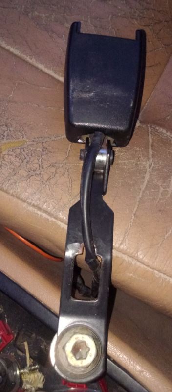

Hej,
Zepsuło mi się zapięcie pasa pasażera, mam 940 polar 1995, zapięcie jest dziwne bez napinacza przy fotelu.
Mam fotele z 760 w piwnicy, tam jest napinacz przy siedzeniu, u mnie bezpośrednio dokręca się tą dolną śrubą do fotela.
Widział ktoś kiedyś takie zapięcie jak u mnie? Na różnych aukcjach i u regionalnych rozbieraczy volvo też widziałem tylko z napinaczami.
Chciałem sobie tylko czerwony plastik wymienić z tych co mam w piwnicy, oczywiście zepsułem i to dwa razy.:P
Wiem, że można kupić nowy plastik, ale boję się, że kawałki starego wpadły w środek zapięcia i i tak będę miał problem. :/

Wyciągnij odkurzaczem to,co wpadło do zapìęcia.
Jeżeli pas będzie się zapinał i odpinał normalnie, to jaki problem?
940 mają napinacze w słupku zamiast w fotelu.
