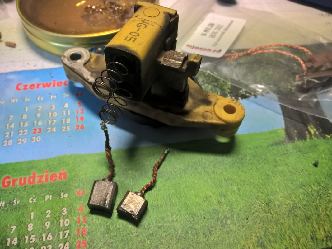

Od jakiegoś czasu Volvo miewało małą zagrywkę: po odpaleniu nie gasły kontrolki, dopiero po lekkiej przegazówce wracały do normy. Paski ok, masa altka też. Wydłubałem regulator napięcia i oczom mym ukazały się "lekko zużyte" szczotki, a jedna w ogóle "stała". Przedmuchałem je z pyłu, rozruszałem i założyłem. Kontrolki dalej tak samo się zachowywały. Z ciekawości zmierzyłem ładowanie i okazało się, że akurat nie ma. Ciekawe ile razy jeździłem bez, lub prawie bez ładowania.
Wydłubałem regulator z rezerwowego alternatora - regler marki "TOPRAN". Szczotki miał jeszcze ok, to założyłem. Na regulatorze pisze 14V i faktycznie, ładowanie wróciło, ale niższe. Na jałowych i wszystkim wyłączonym było 14V. Po włączeniu świateł, dmuchawy na II, grzanie szyb i lusterek i grzanie foteli ładowanie na poziomie ~13,2V. Niby jeszcze jest, ale jednak nisko. Na starym reglerze miałem ładowanie ponad 14,5V . Jego jedyne oznaczenie to VG-05 na żółtym plastiku szczotek - wychodzi że to jakiś ruski/chiński wynalazek marki "unipoint", ale ładował dobrze (póki miał szczotki).

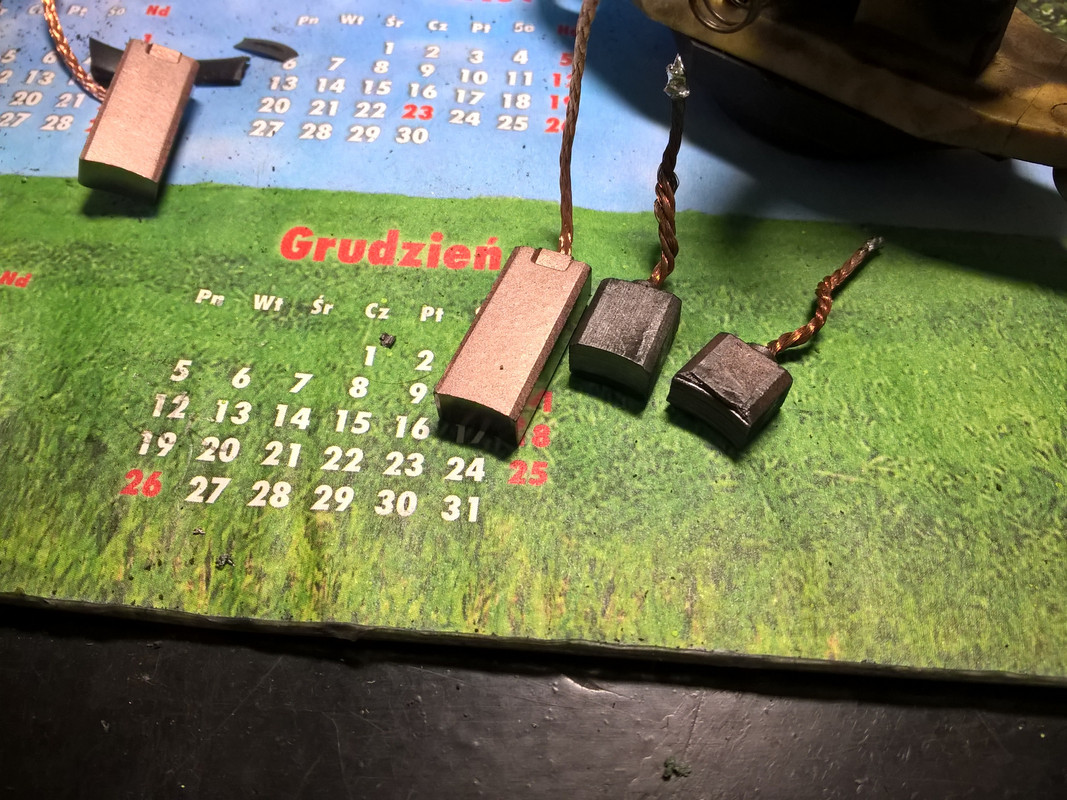

Kupiłem nowe szczotki 5x8x19 ( 3pln sztuka) i wymieniłem. Stare szczotki:
Różnica stare i nowe:

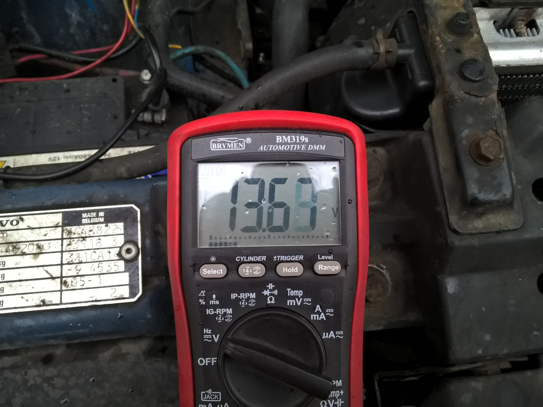

W przerwie pomiędzy opadami wymieniłem regler i ładowanie wróciło do normy:
Z ciekawości sprawdziłem na jałowych pod obciążeniem - światła+grzanie szyb i lusterek+grzanie foteli+dmuchawa na max (na zimnym silniku obroty silnika lekko falowały):
Operacja się powiodła.

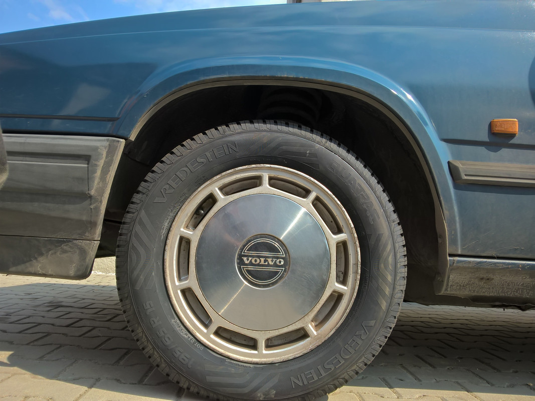

Volvo dostało nowe butki. Jestem leniwy i wybrałem całoroczne Vredestein Quatrac. Opony z drugiego miejsca testu Auto Bild 2020. Pierwszy był GY Vector 4Seasons, ale w rozmiarze 195/65R16 występują tylko jako opony XL, a te podobno są twardsze. Ja chcę mieć miękko i cicho. Do tego Quatrac wypadły lepiej w hamowaniu na mokrym i suchym.
Jadą miękko i cicho. Nawet hamowanie przetestowałem:
Dzwięku brak ze względu na niecenzuralne teksty. Troszkę gumy zostało na asfalcie. Chyba zamontuję koguty, żeby być bardziej widocznym.
Ustawiona też zbieżność na nowych gumach.

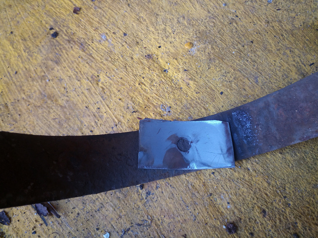

Volvo zaczęło brzęczeć z tyłu. Po raz kolejny winny okazał się wydech - tym razem obejma środkowego tłumika:
Pękła była sobie, wydech opadł i brzęczał gdzieś w okolicach mostu. Oczywiście na stanie nie miałem rezerwowej obejmy, żeby zwyczajnie wymienić, a auto potrzebuję. Z wiszącym wydechem też wolałem nie jeździć. Zespawałem więc pęknięcie, ale bałem się, że po spawaniu szybko znów pęknie, bo jednak obejma jest nieco naprężona, są też wibracje. Zrobiłem więc na pęknięcie "plaster" z dziurką, żeby dojść spawem do pęknięcia:
Ciekawe ile pożyje kolejna prowizorka.
