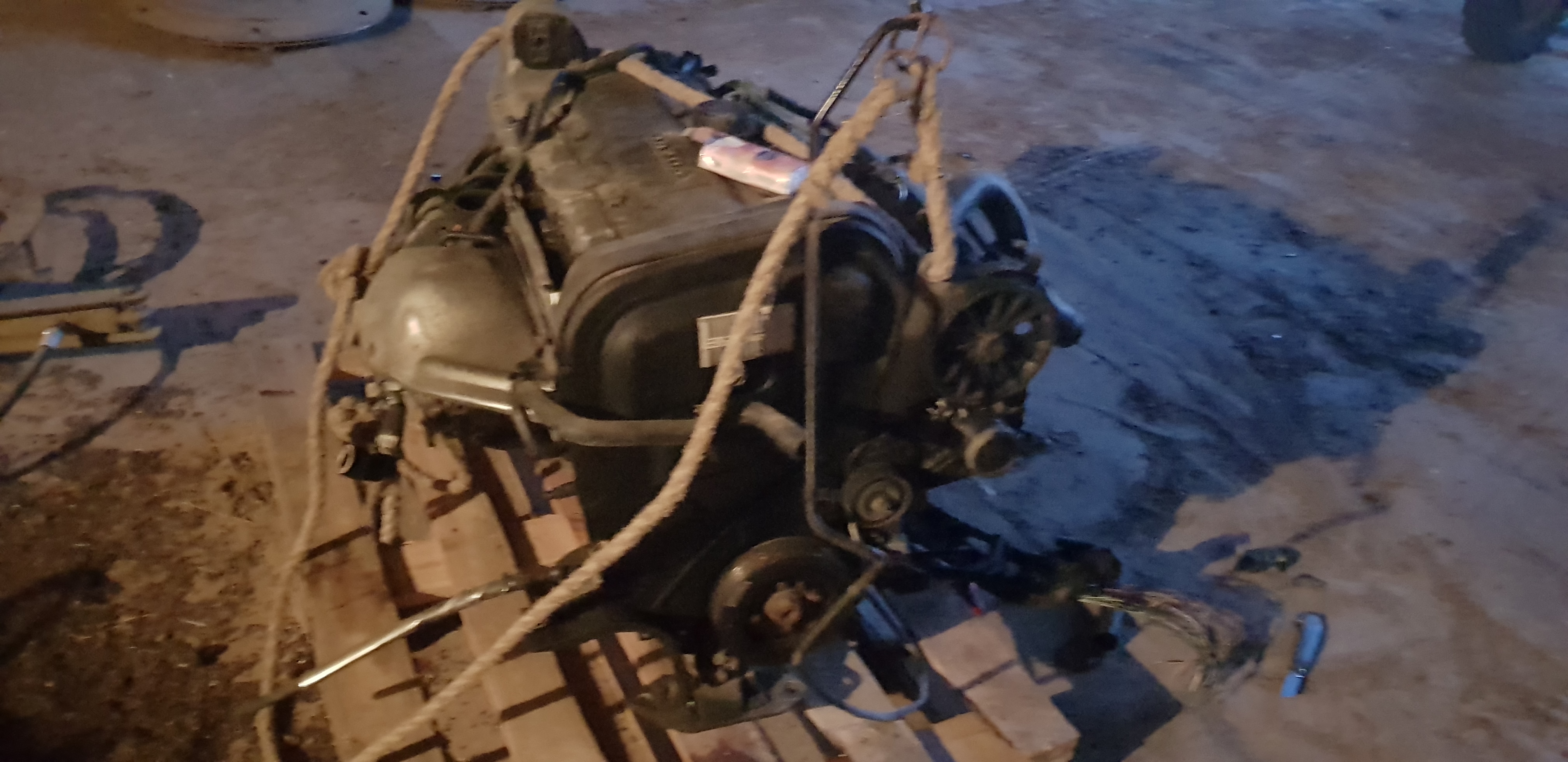

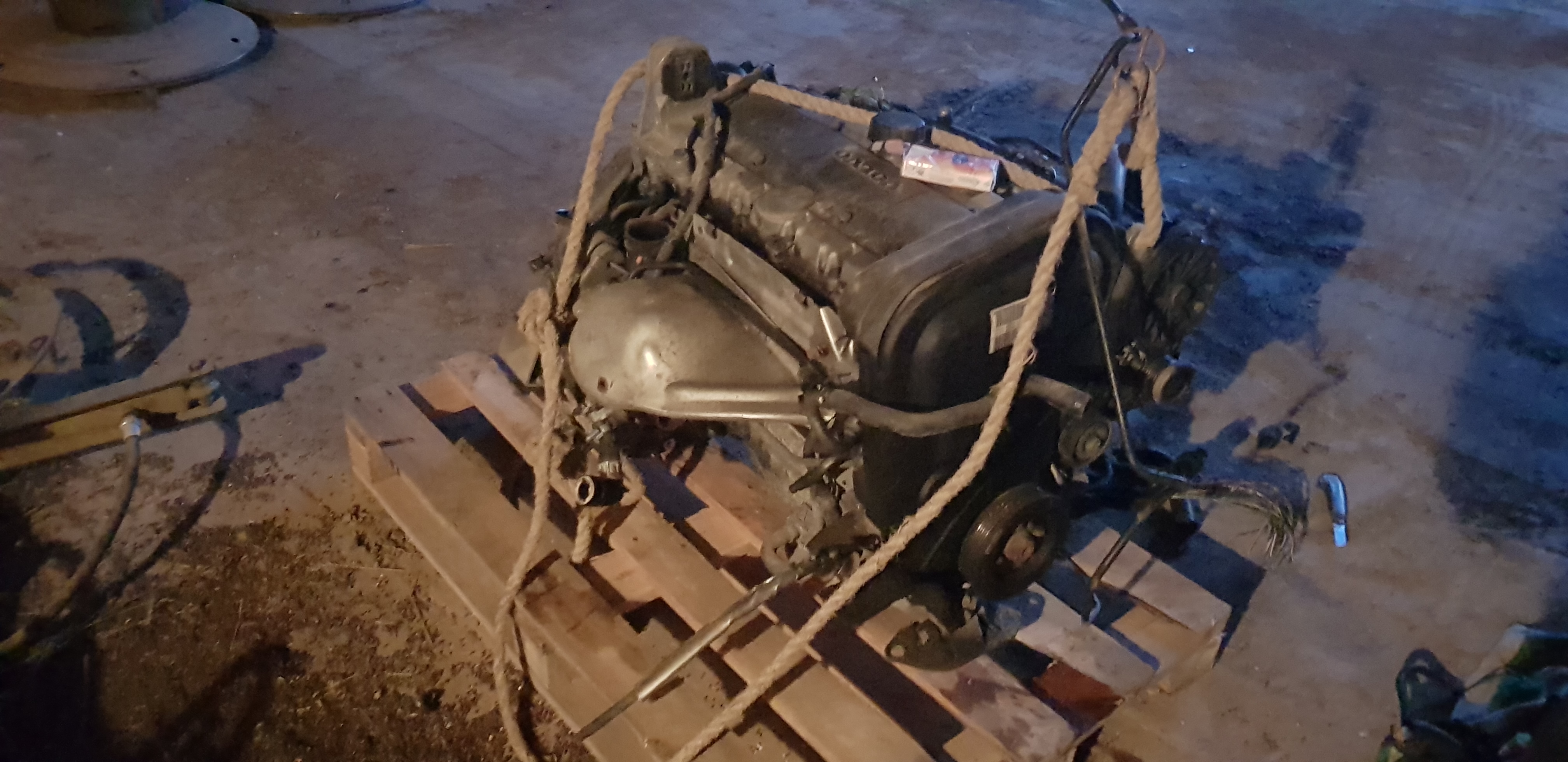

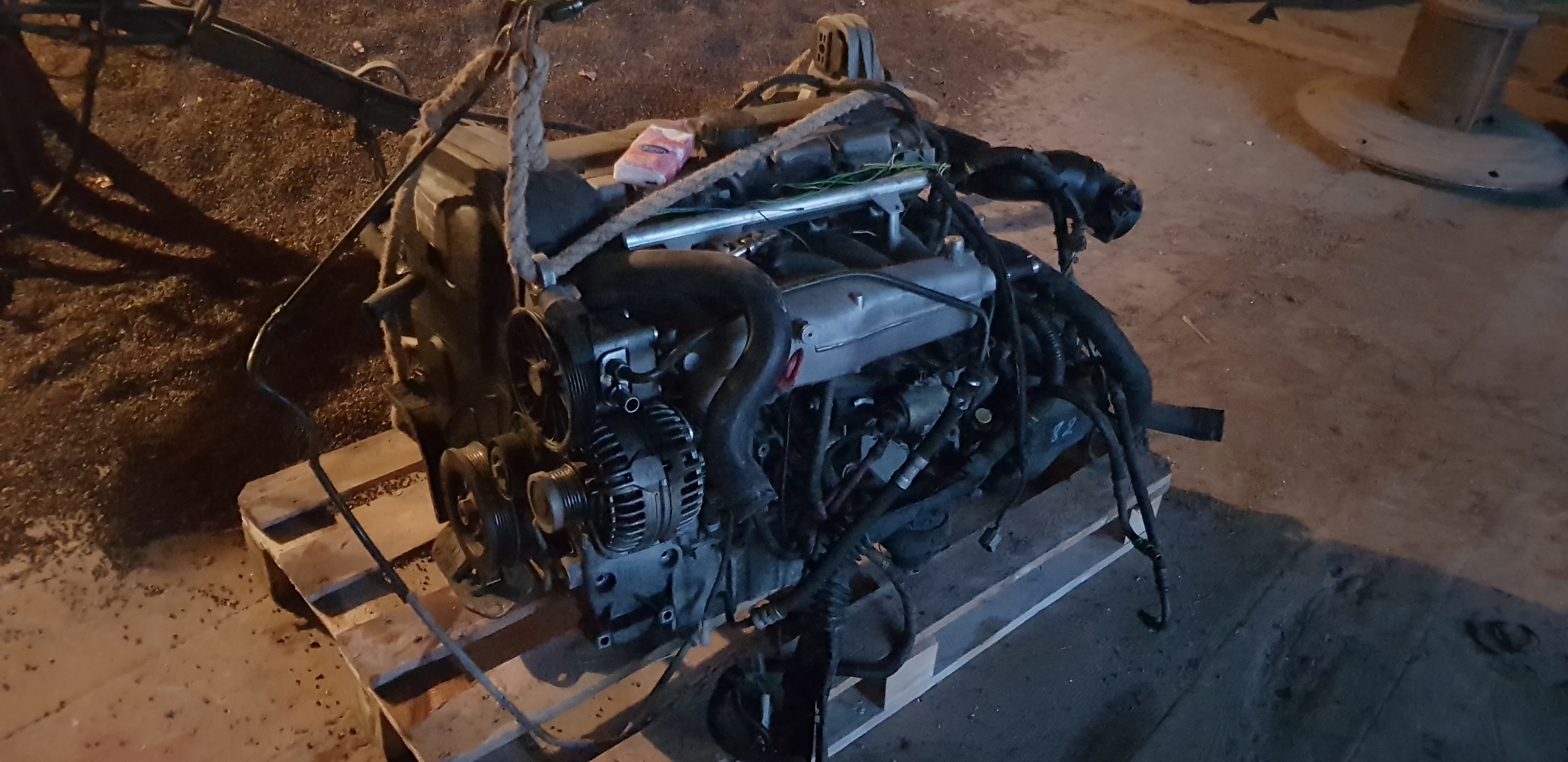

Jestem posiadaczem czerwonej cegły w dieslu (od niedawna :D ) wcześniej była 940 ale poszła na seel z powodu tej oto czerwonej piękności. Oczywiście jak na swoje lata jest parę rzeczy do poprawki (wgniotki po gradzie, cała zawiecha, hamulce oraz silnik- a tu już jest zakupiony 2.4t 200km z s60 ) swap na T5 panowie co powiecie? doradzicie? ;)

Doradzam dużo cierpliwości i pieniędzy. To fajna baza, T5 to też fajny kierunek, jak nie zmienisz go zbytnio wizualnie to wyjdzie z niego świetna fura. Masz podłogę w komplecie czy będziesz grupą rekonstrukcyjną?

Swap na T5 ciekawy pomysł ale i roboty też całkiem sporo. Skrzynia biegów pasuje bez rzeźbienia M90 z 960 od whiteblocka, ciężko znaleźć ale się trafiają. Ja jestem zdania, że jak swap to albo trzymać się rozwiązań fabrycznych czyli redblock turbo, albo iść na całość i pakować 2.9 T6 ale skoro już masz ten T5 to też się nada. Dźwięk ma fajny i jeśli seryjne 200KM lub ich okolice Ci wystarczają to też jest całkiem spoko silnikiem ale nie jest pancerny jak redblock. Jeśli chcesz to łączyć z inną skrzynią niż M90 z 960 to warto rozważyć ustawienie silnika pod innym kontem niż ten który wymusza skrzynia M90 (mocno pochylony w lewo) - jest wątek na niebieskim forum dlaczego tak jest tam dobrze opisane.

Witam myślałem właśnie o 2.9 t6 lecz trafił się T5 z rozbitka w dobrych pieniądzach. Co do skrzyni to wyjdzie w praniu, a co do wątku ,,na niebieskim forum'' możesz coś dokładniej? jakiś link? pzdr.
