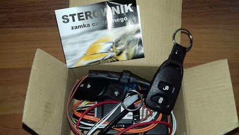

Zakupiłem uniwersalny sterownik centralnego do Knudsena i mam pytanko gdzie najlepiej umieścić centralkę i podłączyć to ustrojstwo.
Zrobiłem też wiązkę wspomagałem się tym filmem:
Nie ukrywam że klimy mi nie brakuje ale pilocika bardzo szczególnie jak z biedry w zębach torby niese.

Mam bardzo podobny zestaw w 240, zadawaj konkretne pytania to postaram się pomóc :)

Jak sterowany jest siłownik od zamka plusem czy masą?
Jak i gdzie podłączyć się pod siłownik od zamka ?
Mam ten model http://www.elmax-alarmy.pl/sterownik-za ... b-402.html
Posty: 1449
Re: Montaż zdalnego sterowania centralnym zamkiem.
Jeśli dobrze pamiętam to plus, co do podłączenia siłownika. U mnie jest to rozwiązane na zasadzie dołączenia go w drzwiach kierowcy do przedłużenia blokady od wewnątrz . Ogólnie jest to rozwiązane mniej więcej jak w tym filmie:

Montowałem takie ustrojstwo i problem jest z siłownikiem w drzwiach kierowcy, bo on tylko daje sygnał dla reszty przy otwieraniu kluczykiem. Trzeba go wymienić żeby zamykał drzwi.

Jak w każdym 2/7/9...

no nie koniecznie jak w każdym, jeśli fabrycznie miał sterowanie pilotem to nie ale na logike po co w takim montować uniwersalny zestaw? Może jak ktoś ma fantazje żeby też szyby domykał i światłami do domu odprowadzał.
