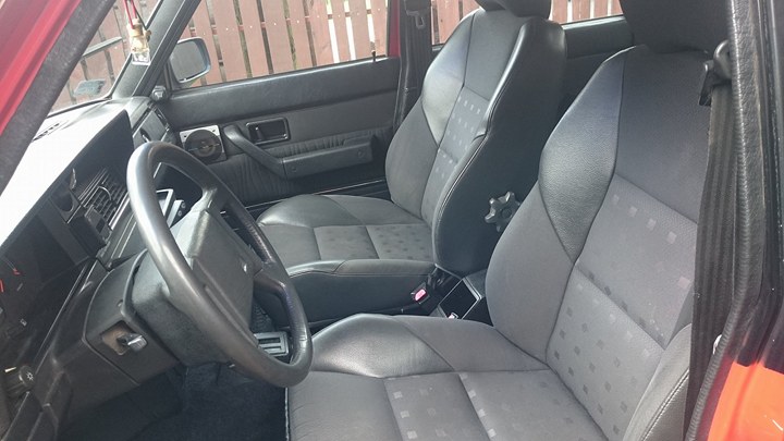

-drugi właściciel: także szwed, w czasie użytku doprowadził do sporego zużycia samochodu (fotele przód zaliczyły śmietnik) a w ich miejsce trafiły przerobione fotele z V70, tył został obszyty materiałem z tego samego modelu (ten sam krój), zdemontował "nakładkę" na kolektor, całą puszkę z filtrem powietrza i zamontował stożek..., :shock: . Dołożone zostały przednie elektryczne szyby oraz zdalny centralny zamek. Dokumentacja nadal prowadzona, jednak papiery z napraw już się nie znalazły ~ przebieg około 300k km

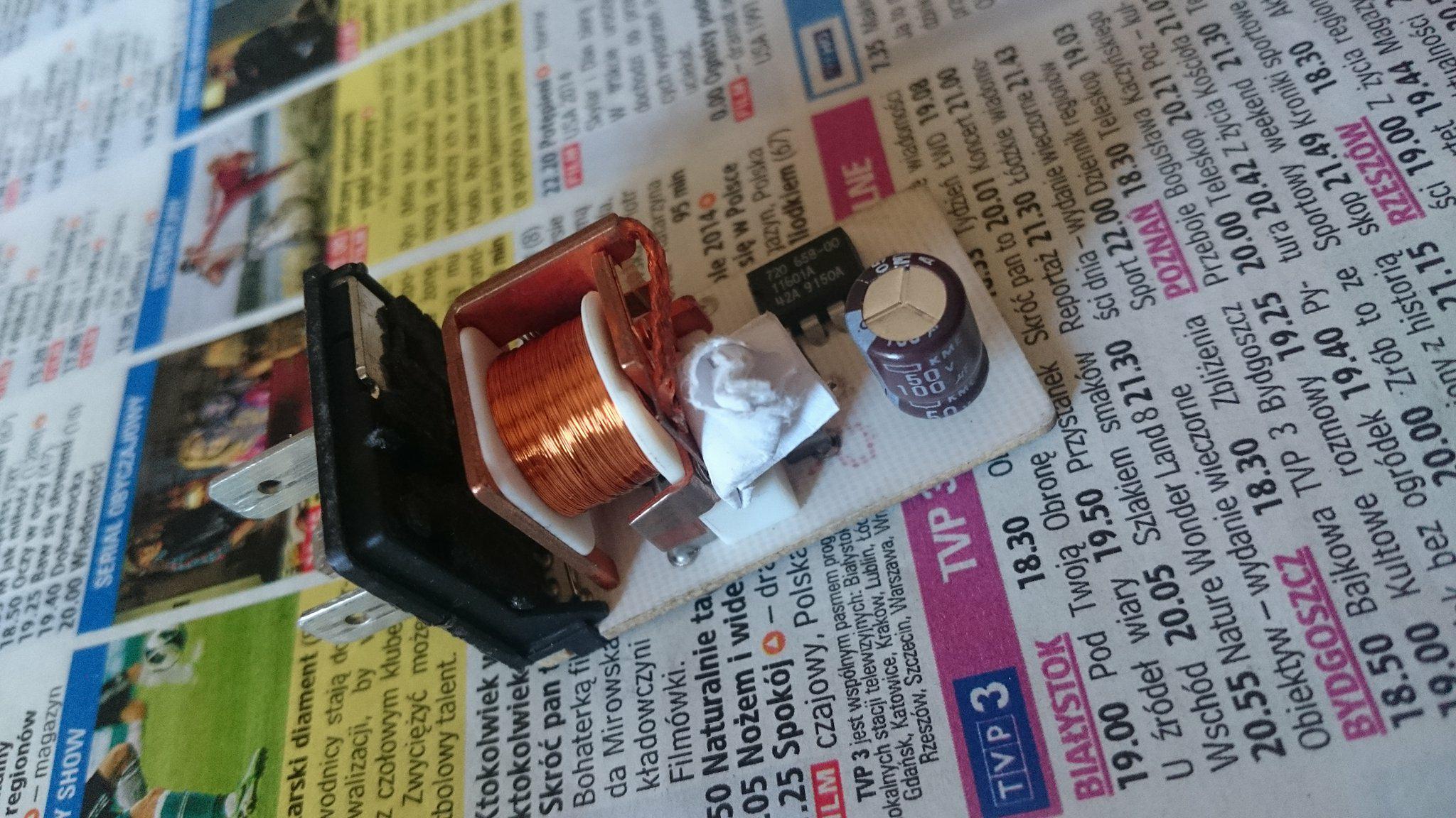

Na pierwszy ogień poszły białe "virgo" jeśli tak można nazwać ten "niekomplet" felg - dokupiłem nowe opony zimowe, z samochodu wyleciał zdechły akumulator, wymieniona został antena, naprawione radio,wymieniony stożek na niedziurawy, usunięte zbędne opaski, ucięta syrena z alarmu DEFA, komputer oraz dioda z tegoż samego systemu. Samochód większość zimy przestał w suchym garażu, do lipca 2017 nie zrobił więcej niż 1000km, jednak w tych krótkich trasach na desce rozdzielczej zaczęła się losowo pojawiać pomarańczowa strzałka. Po pewnym czasie udało mi się zlokalizować przekaźnik, sprytnie zablokowany papierkiem po halsach xD.
Chwila lutowania i nadbieg śmigał jak nowy - dzięki tato 8-) ). Z okazji sylwestra 2016/2017 na krakowskich alejach zgubiłem końcówkę rury wydechowej (na szczęście nikt jej nie zebrał i mogłem zawieźć ją do "dołączenia" :P - jest trochę za ciężka). W tym czasie odkryłem również że z maglownicy wycieka płyn, podczas badań w styczniu okazało się że drążki do wymiany. Maglownica została zregenerowana, końcówki drążków wymienione - tak zakończyła się pierwsza wspólna zima :lol: . W związku z początkiem wakacji, miałem czas na więcej robót przy samochodzie - znalazłem powód częstego rozładowywania się akumulatora (izolacja przy zamku kierowcy pod wpływem wieku rozsypała się i dochodziło czasem do zwarć), wywaliłem stożek instalując oryginalną puszkę, znalazłem źródło smrodu benzyny odpięty przewód od EVAP), oczyściłem i odratowałem 3 lampę stopu, dokupiłem uchwyty na nią i chyba dosyć dobrze zamontowałem (a doczyszczenie szyby i lampy zajęło mi ponad 2 dni, gdyż pokryta była warstwą syfu, różnych klejów typu kropelka -_- ). Na zimówki trafiły 4 sztuki Draco zakupione od miłego dziadka który śmigał po Zakopanem serią 700 :). Zakupiłem za sporą sumę komplet spinek do przedniej listwy, załatwiłem brakujący hokej, starałem się znaleźć działający poprawnie termostat powietrza (bezskutecznie).
Na okrągły roczek zakupiłem oryginalne fotele (jak to wyglądało co po niektórzy wiedzą...) oraz po 3 miesiącach szukania nie znalazłem źródełka podlewającego podłogę w nogach pasażera.... Jesień przyniosła kilka pomysłów z tym związanych, co poskutkowało totalną rozwałką i ogołoceniem samochodu w znacznym stopniu akurat pierwszego dnia Zakopiańskiej zimy :lol:
