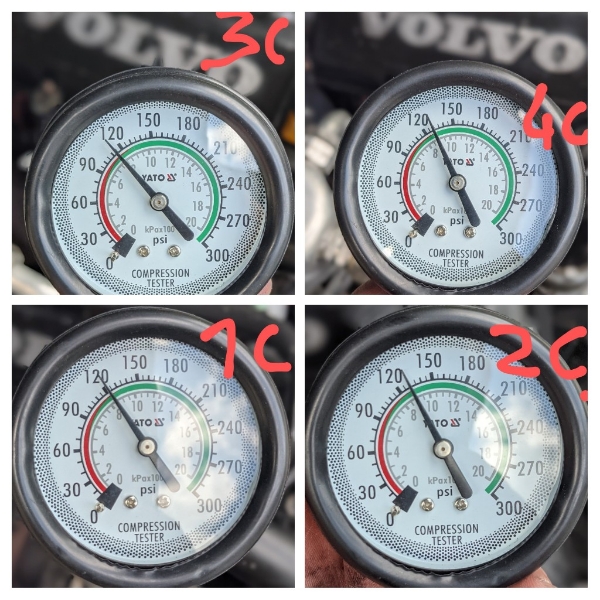

Trzy dni stania pod domem, dziś zmierzyłem na zimno. Nie podoba mi się ten 2 cylinder... Później zrobię na ciepłym.
Biorąc pod uwagę że fabrycznie nowy silnik B230FT ma 8.7 (B200FT 8.5) to pozostałe cylindry w miarę trzymają ciśnienie...na ile ten czujnik jest dokładny.
Tylko ten 2... Martwi mnie to.

Łyżeczka oleju silnikowego do podejrzanego cylindra i powtórzyć próbę. Jak wyjdzie to samo, to coś z górą - może ciasne zawory. Jak ciśnienie wzrośnie , to pierścionki...

MarcinS pisze:Łyżeczka oleju silnikowego do podejrzanego cylindra i powtórzyć próbę. Jak wyjdzie to samo, to coś z górą - może ciasne zawory. Jak ciśnienie wzrośnie , to pierścionki...

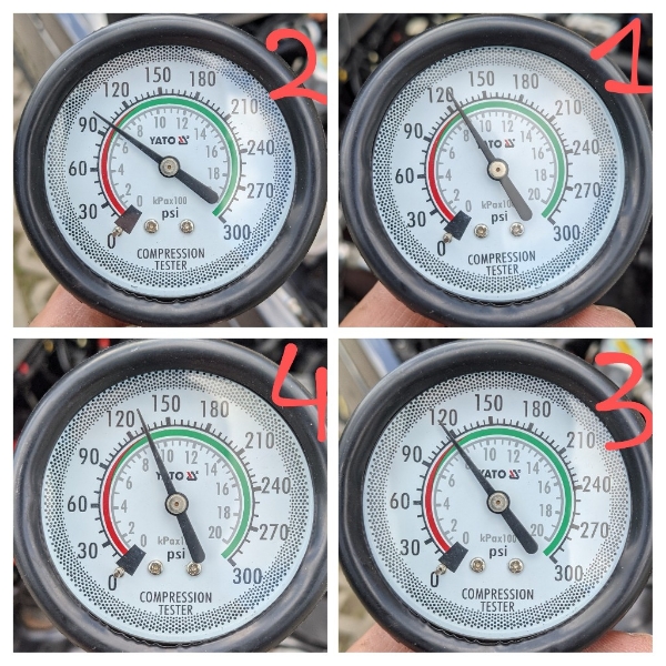

Zapomniałem o próbie olejowej. Zastanawiam się też czy udało mi się poprawnie zmierzyć ciśnienie. Bo na ciepłym ten 2 cylinder próbowałem 5razy zmierzyć i wychodziło mi między 8-9,5.
Wynik ciepłego silnika:

Zdrowy silnik ma w okolicach 11-12 bar. 8.5 to jest sprężanie, nie kompresja.

Volvo 745 turbo pisze:Zdrowy silnik ma w okolicach 11-12 bar. 8.5 to jest sprężanie, nie kompresja.
no to on taki średnio zdrowy jest w takim razie... Zobaczę co będzie po ustawieniu zaworów...
