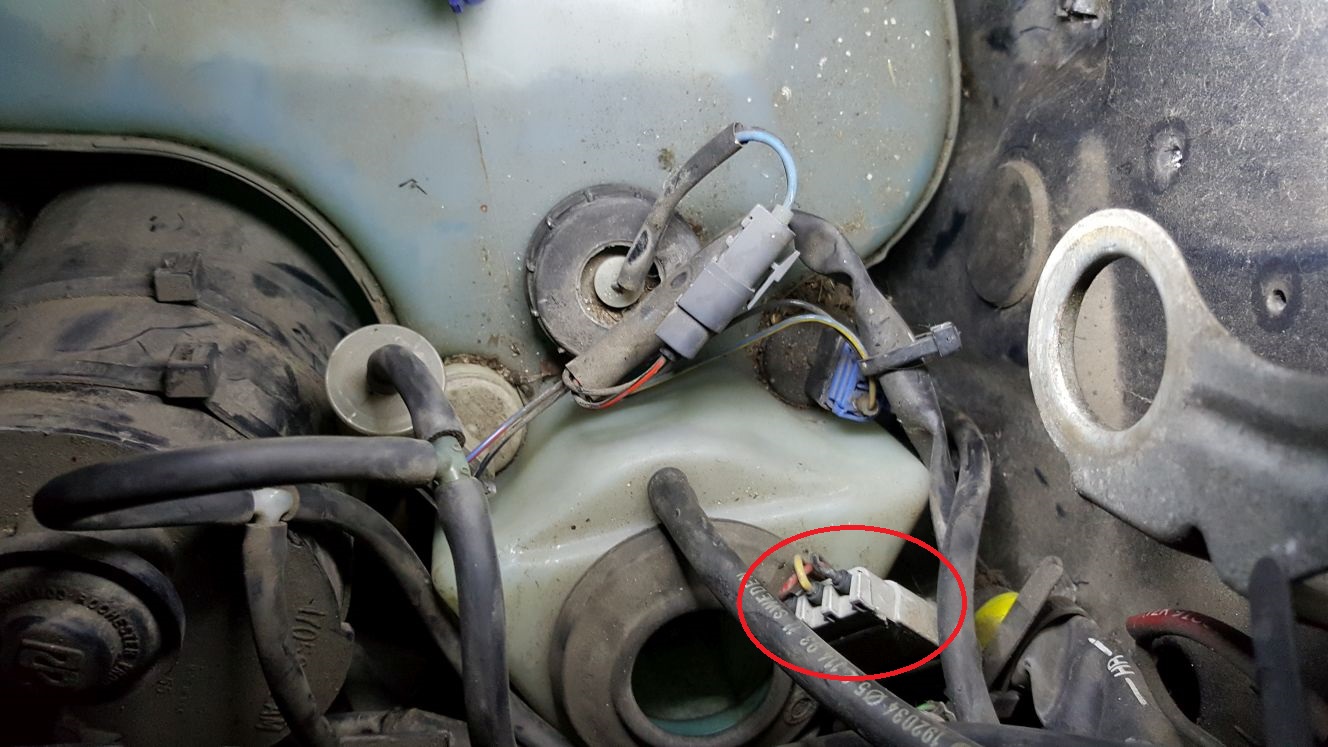

fonderal pisze:
fullsize pisze:1. Gdzie i którą wtyczkę odpiąć, żeby odłączyć wycieraczki/spryskiwacze lamp w 940? Zaglądałem i coś nie mogę wypaczyć.
Płaska, trzy piny. Jest gdzieś na dole reflektora. Nie ma siły żeby jej nie znaleźć, spod reflektora wychodzi tylko jeden kabel. Druga podobna jest do silniczka do regulacji, o ile taki jest.
Wracam z tematem. Ta w kółku to będzie od wycieraczek? Przód auta na dole zdjęcia.
fonderal pisze:
fullsize pisze:2. Czy za spryskiwacz tylnej szyby odpowiada oddzielny silniczek? Przednie mi działają, a tylny nie.
Oddzielny.
To będzie ten po lewej, czy ten po prawej na zdjęciu?

Tak, w kółku jest kostka wycieraczki reflektora.
Biała pompka przód, czarna tył.
