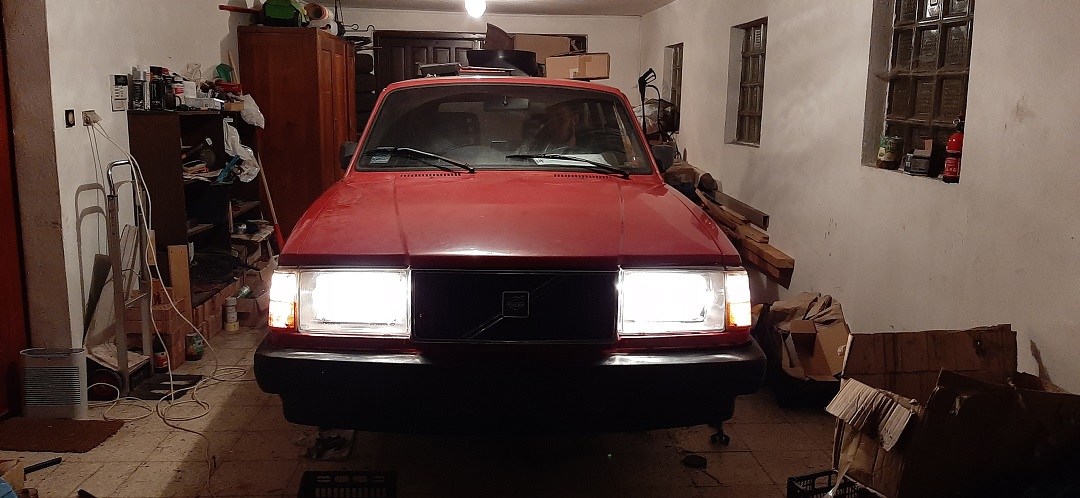

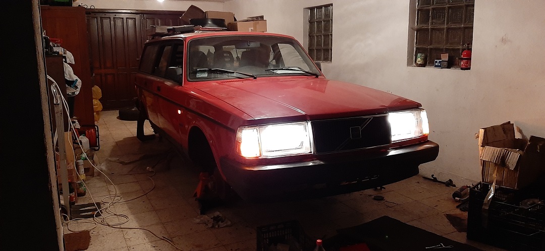

Dotarły do nas kolejne klipsy lamp, zmontowana została druga lampa i wraz z grillem trafiła na swoje miejsce. Jest mega krzywy ryjec ale wszystko da się założyć jako tako. Szybki test oświetlenia na zakupionym świeżo akumulatorze.
