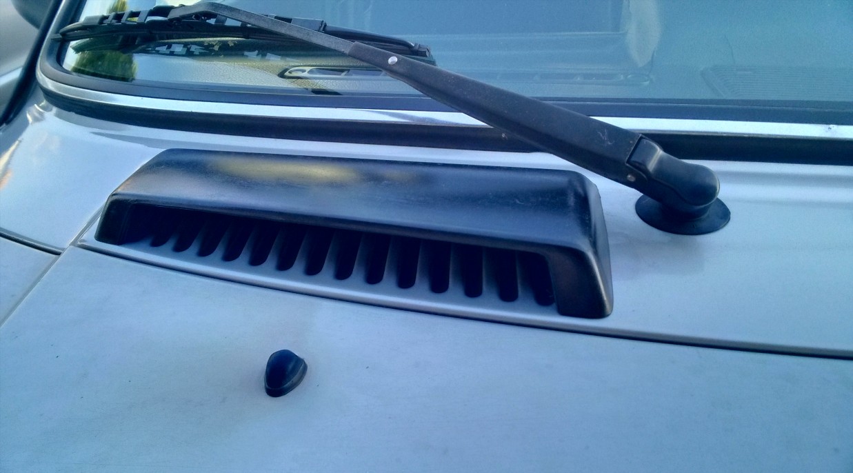

Re: Volvo 240 DL AUT 1990
gdzie wytargałeś ten drogocenny kawałek plastiku?
Znalazłem w bagażniku;)
