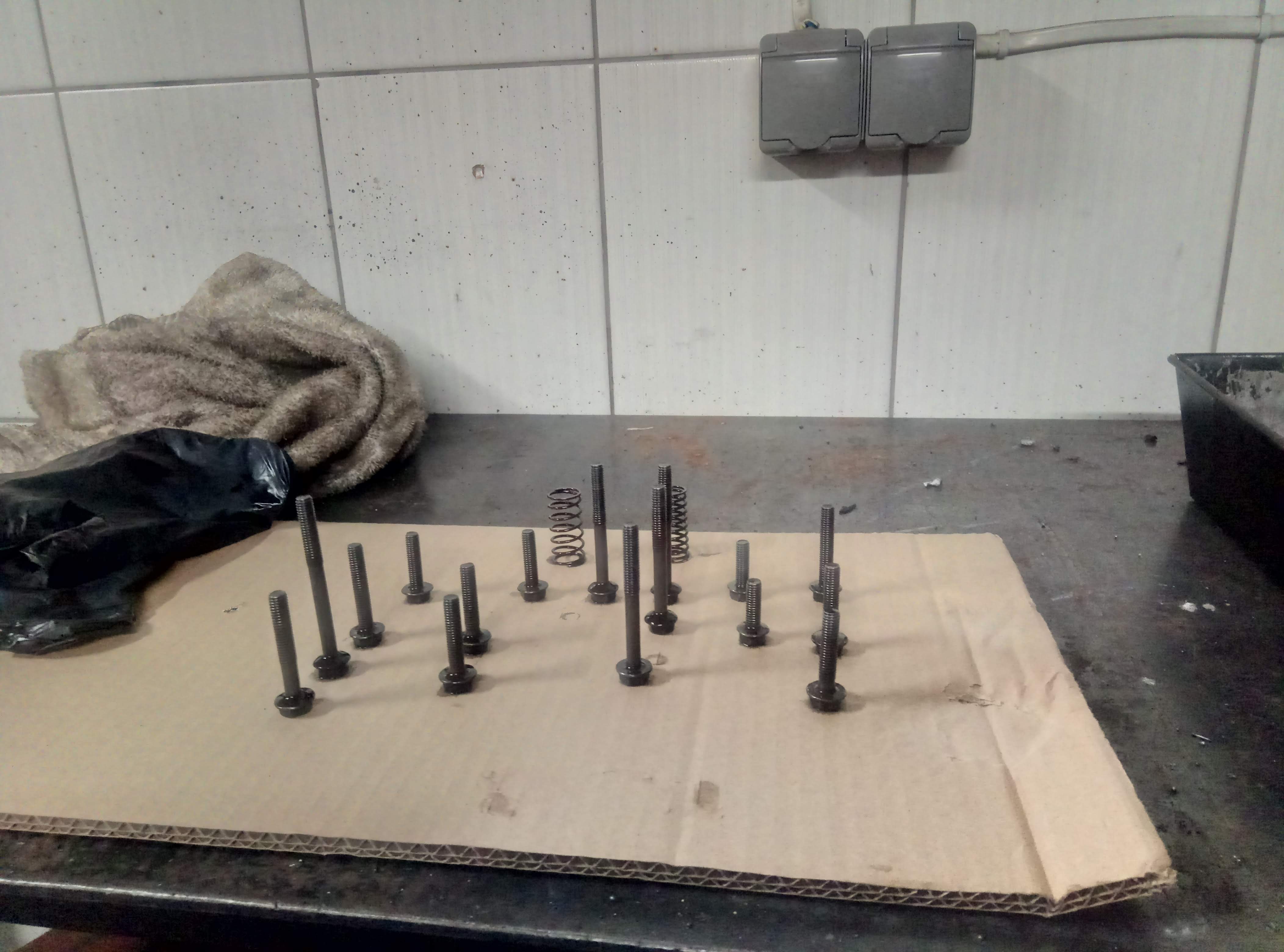

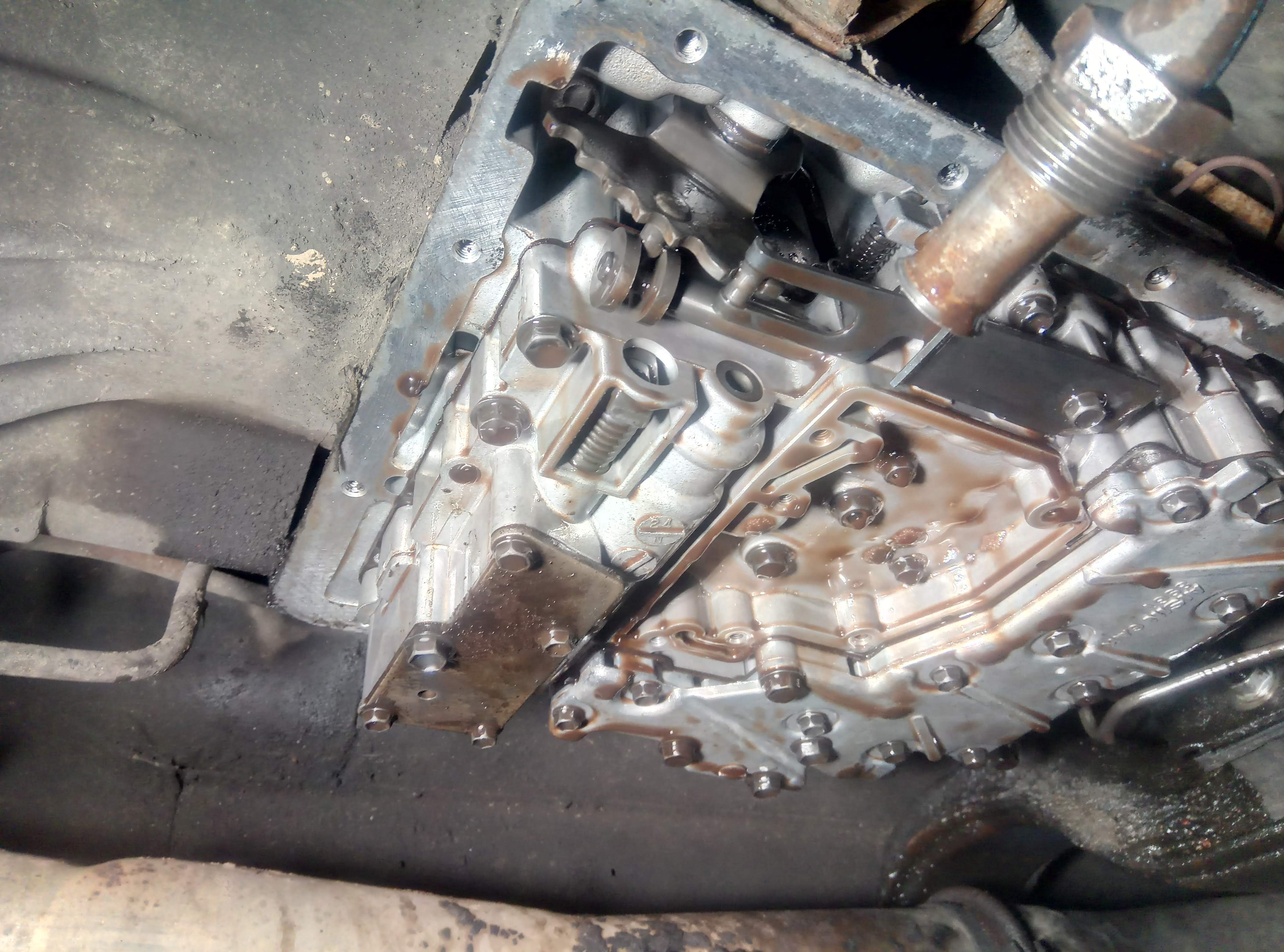

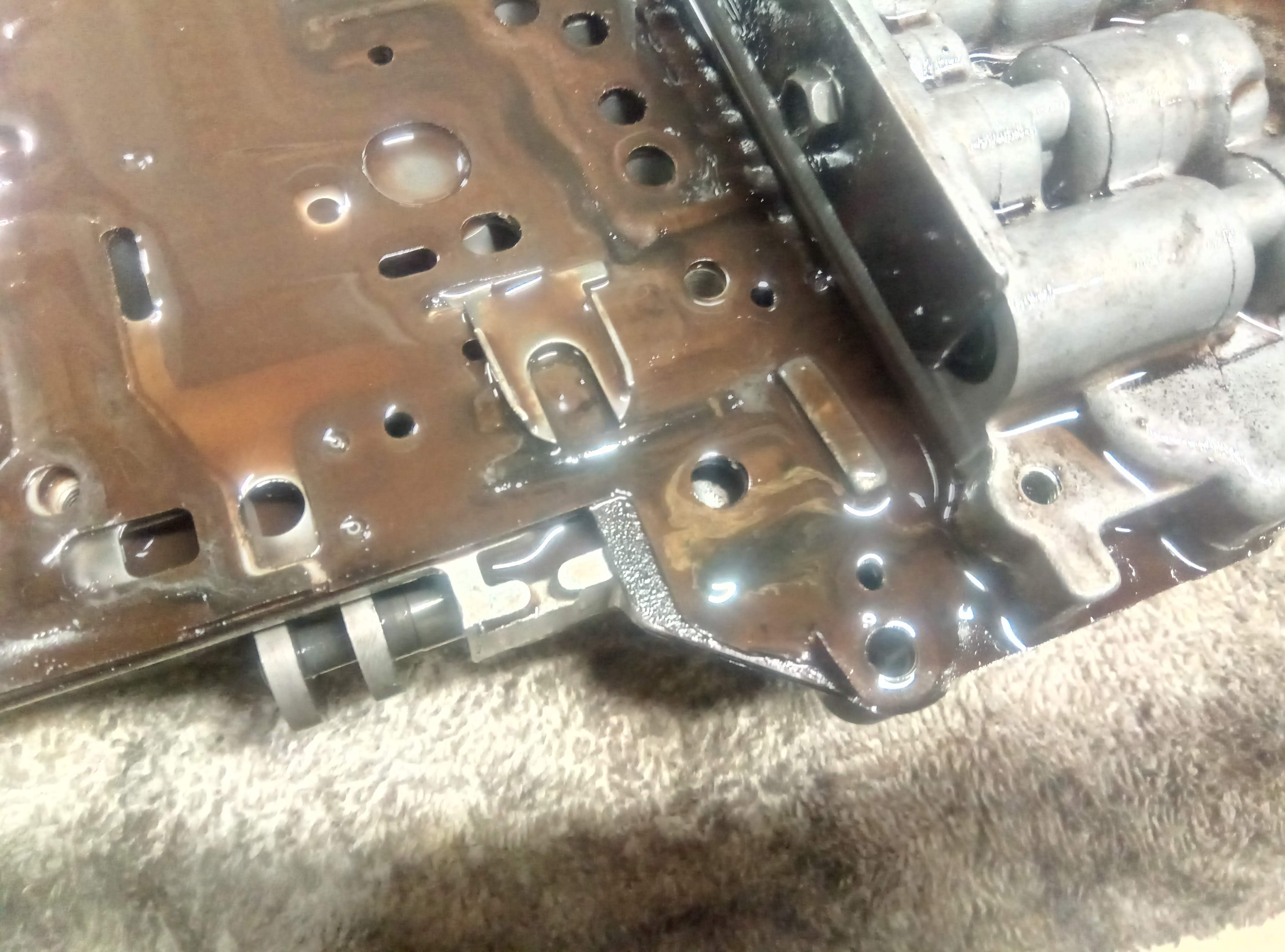

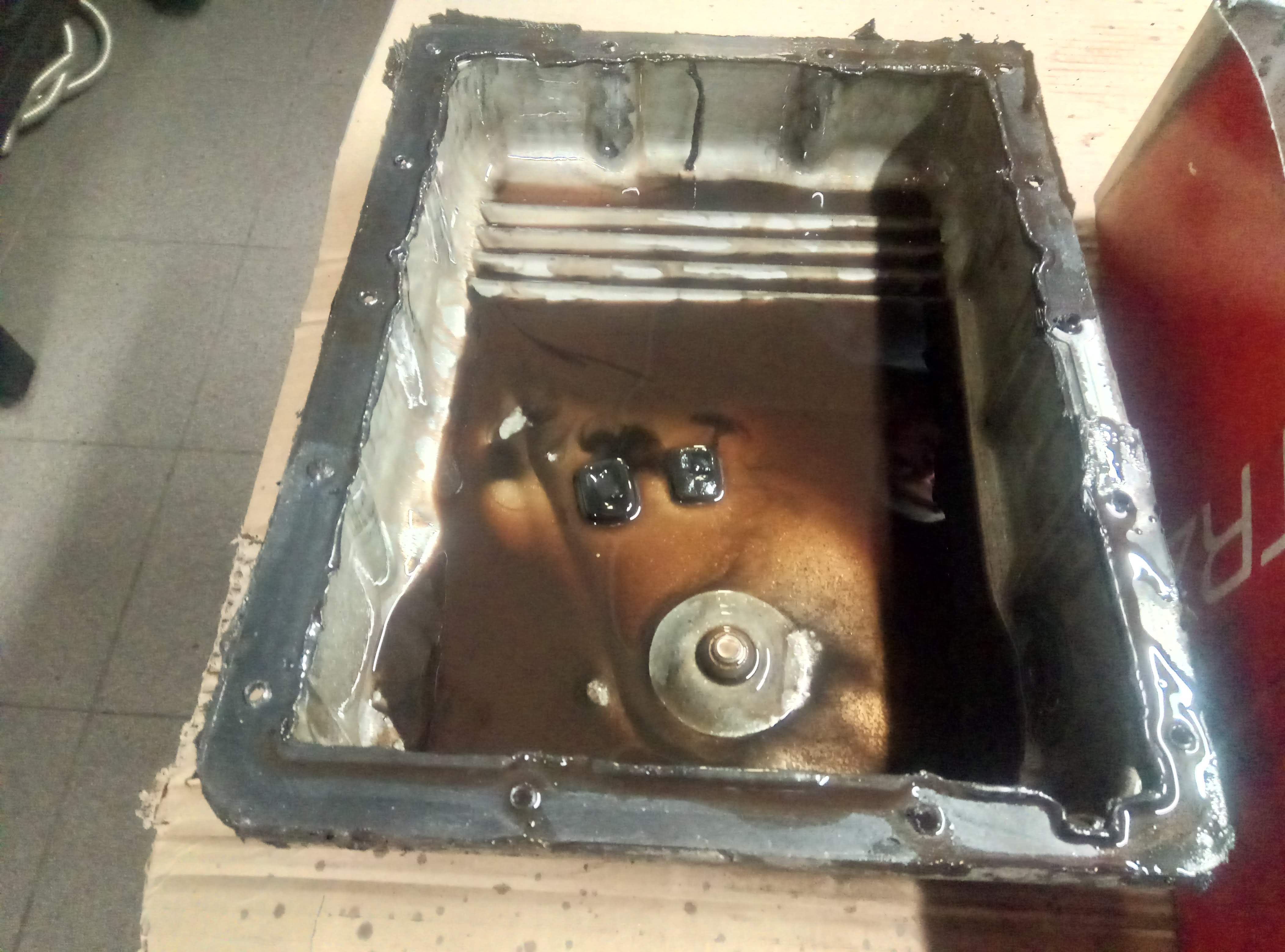

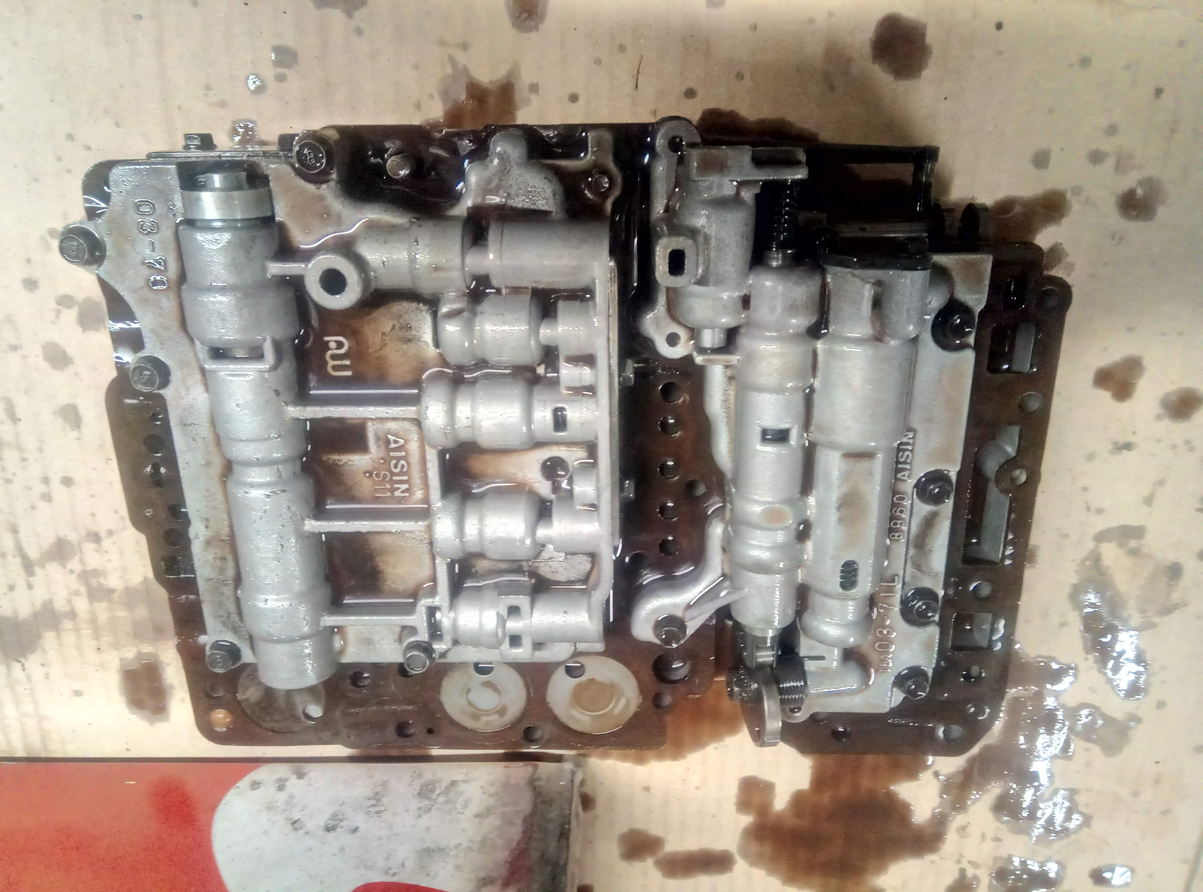

Skrzynia poszła do rozbiórki. Takiej powierzchownej.
Rzekomo wymieniany był w niej olej. Rzekomo dynamicznie.
Rzekomo niedawno; mówię o przebiegu w kkm.
A w środku żużel, syf.
Wszystko tak uwalone, że aż strach.
Nikomu nie chciało się nawet kupić za kilkanaście-kilkadziesiąt złotych uszczelki i miskę wkleił na jakieś lepiszcze.
Jedna ze śrub ukręcona - dlatego skrzynia podciekała.
Ręce opadają. Naprawdę.

Dynamicznie nie koniecznie znaczy dobrze.
Posty: 663
Re: Mam i ja!
Bałuch 79 pisze:Dynamicznie nie koniecznie znaczy dobrze.
a co złego w dynamicznej wymianie oleju?
zresztą: syf jest syf. jakby olej był wymieniany to nie byłoby takiego szlamu jaki jest w środku.
