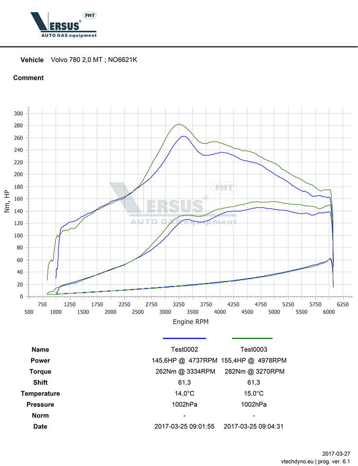

nckpol
Posty: 724
Re: 780 problemów na rok - czyli wymarzone Bertone
Post autor: nckpol »
wujek pisze:fajowo :) czym mierzone starty?
szczerze powiedziawszy to uznaję te hamowanie za mocno poglądowe ;) po pierwsze hamowane było na 3 biegu (gdzie dopiero od 4 pojawiają się maxymalne obciążenia na asfalcie u mnie) a po drugie straty były ustawiane wyłącznie po prędkości maksymalnej i rpm - ale mniej więcej widać co wyszło - bardziej zależało mi na wykresie i weryfikacji AFR (zresztą widać że łapie jeden dołek -> w tym zakresie przepływka przylewa więcej benzyny <10,5 AFR)
nckpol
Posty: 724
Dla porównania jeszcze wykres starego silnika ;)

wujek
Posty: 954
Lokalizacja: Lublin
Post autor: wujek »
Nie ma co się podniecać kreskami - ważne że wóz podaje tak jak chciałeś. Dobra robota.
