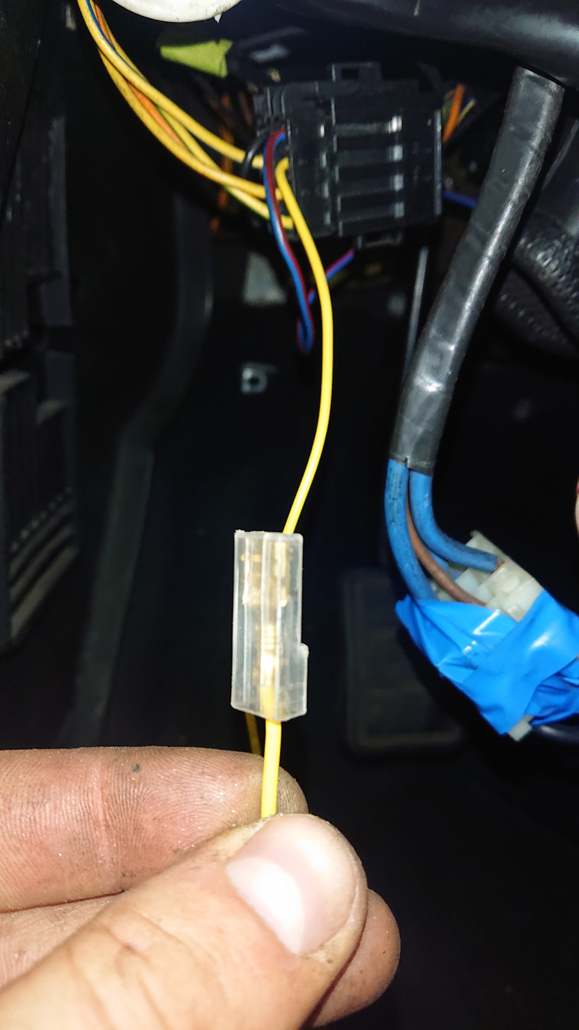

Ukrytych pstryczków brak, jest trochę makaronu pod nogami kierowcy bez pokrycia ale z tego co widziałem to głównie kable pod rozbudowę fabrycznego audio plus żółta wsówka z jednej z wtyczek (foto było na fb, wrzucam i tutaj)
Będę musiał sprawdzić układ zapłonowy ale wciąż. Problem na moje oko wiąże się z elektryką, jest połączenie z migadłem, pompy załącza sam lub z bezpieczników 4 i 6, iskra jest, kręci bardzo "zdrowo", radio, światła, kalkson, oświetlenia itd itd działają jak należy (nie ma symptomów braku masy co w 240 jest częstym powodem przygasania czy braku świateł)
