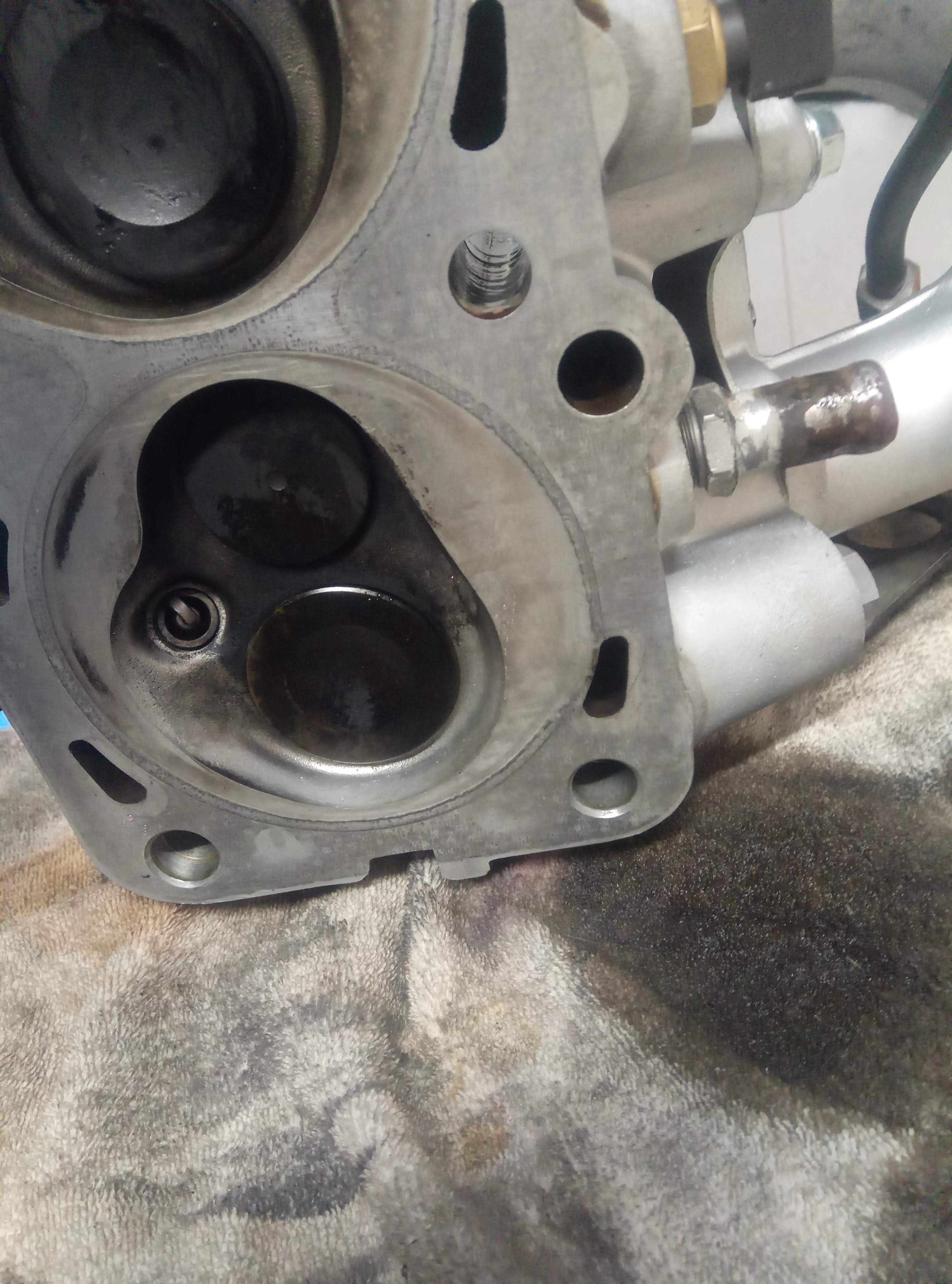

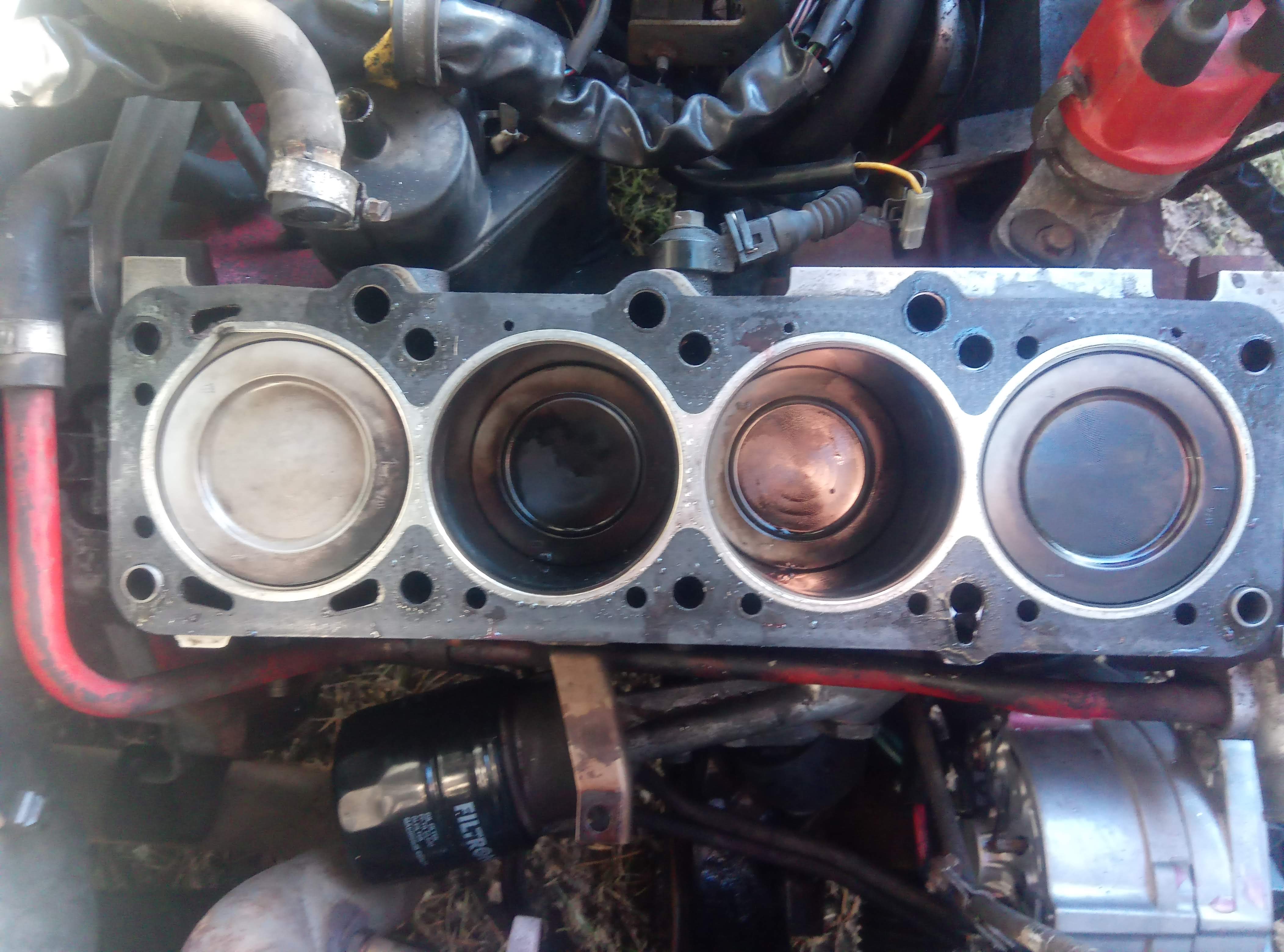

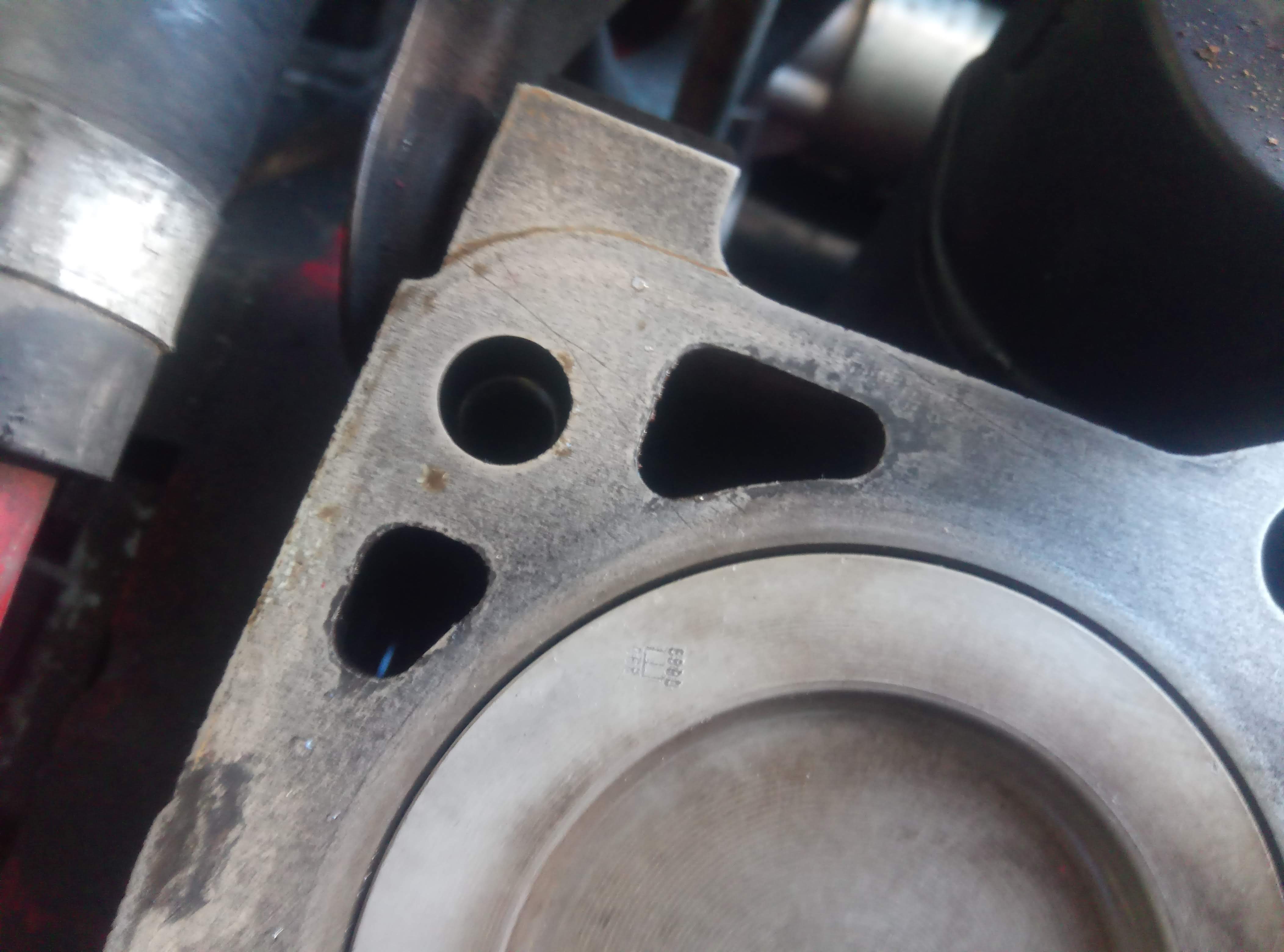

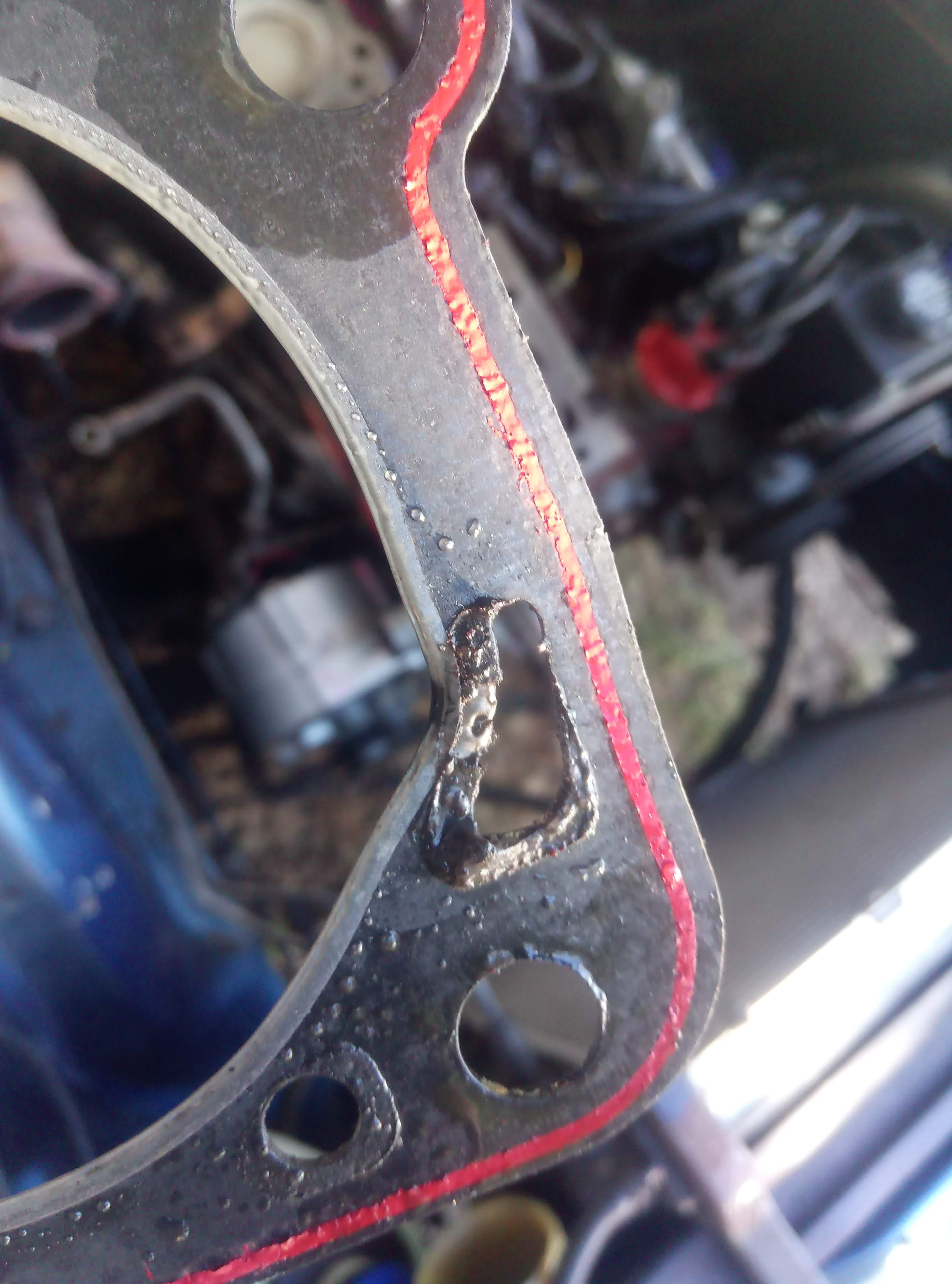

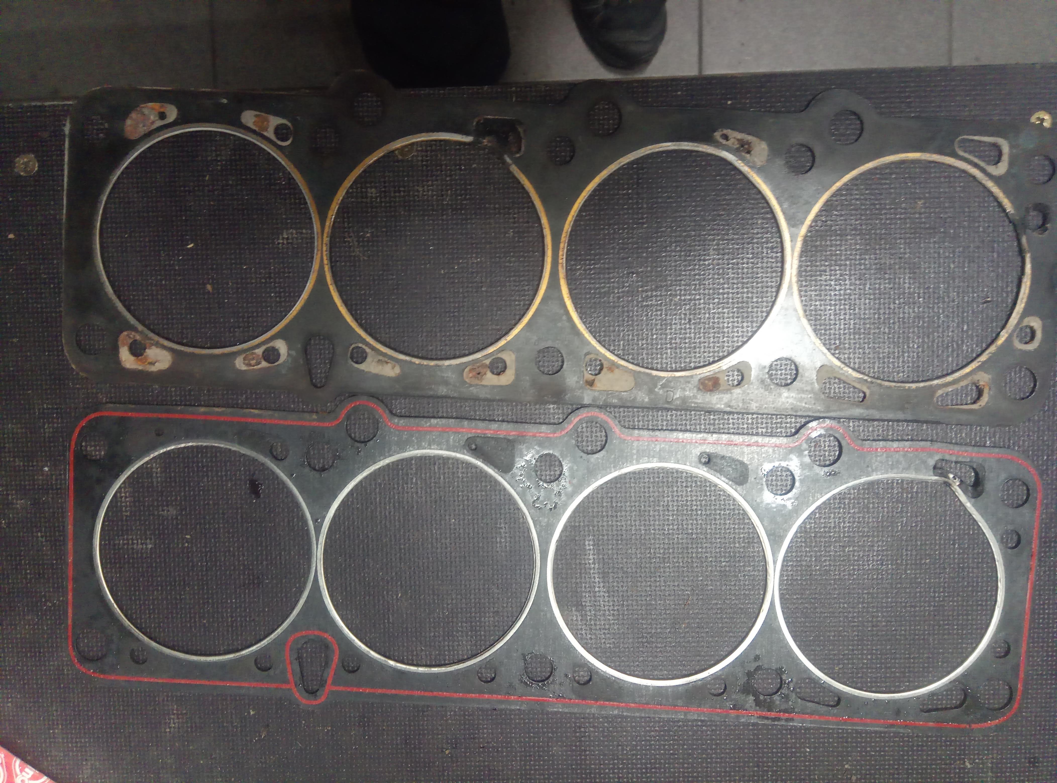

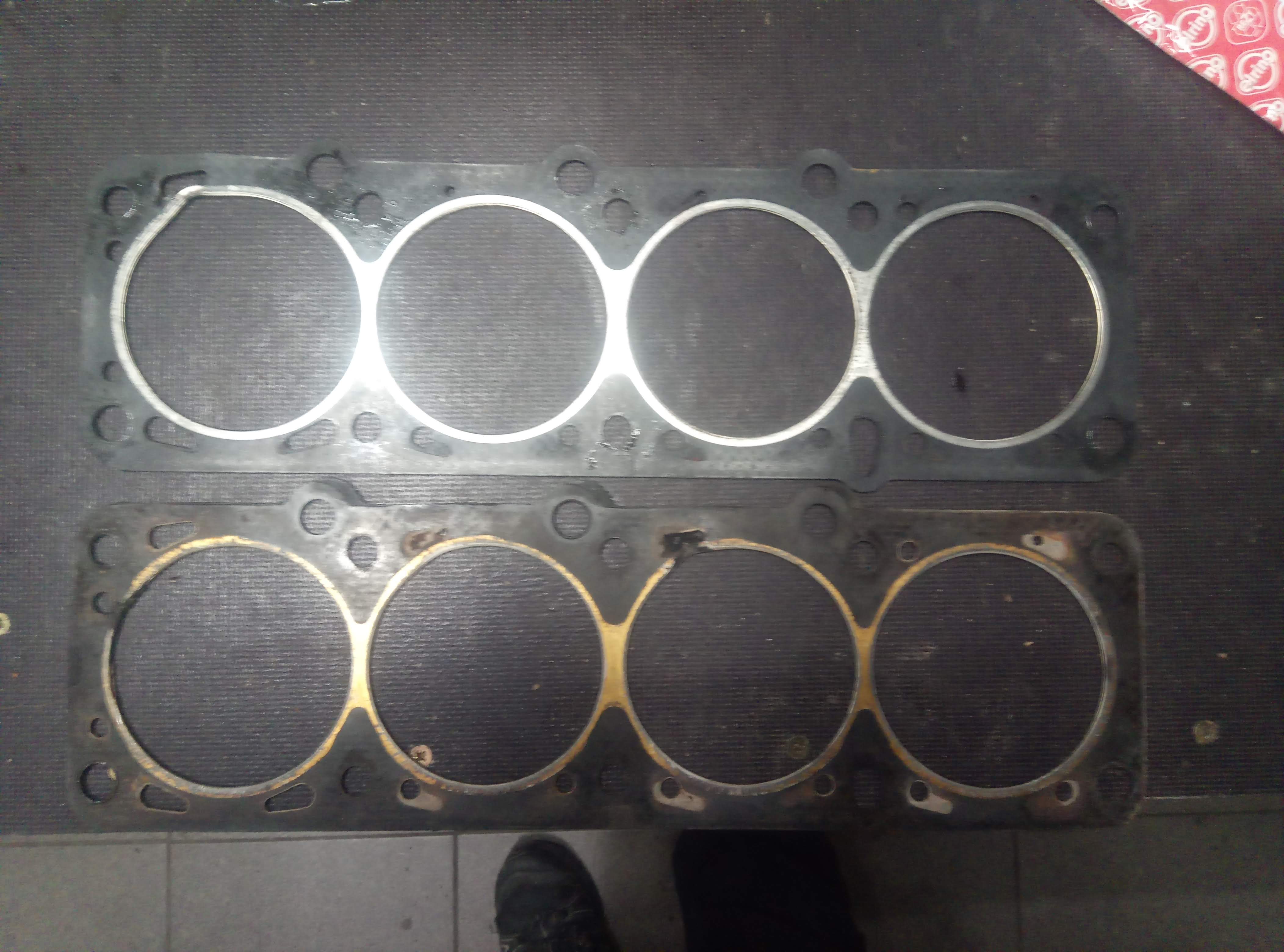

Głowica zdjęta.
Uszczelka puściła w rogu.
Dla porównania zdjęcia uszkodzonej uszczelki, z którą kupiłem auto (ta z dwoma przedmuchami). Obok uszczelka, która została teraz założona.
Dziura jest w innym miejscu niż poprzednio, więc może blok nie jest jednak jakoś masakrycznie krzywy
