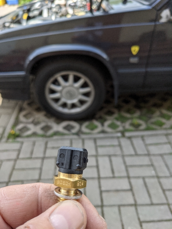

Dziś wymieniłem czujnik temperatury silnika, który daje sygnał do komputera. Po wymianie, odpalać odpala tak samo, trochę go potelepie, 3 gary zagrają, ale chwilę później zaczyna już w miarę ładnie pracować. Najważniejsze jest to że nie gaśnie. Przed wymianą miałem tak, że gasł po 15-20s po odpaleniu i dopiero po osiągnięciu temperatury roboczej już w miarę równo pracował. Nadal go cis boli... Dodatkowo mam wrażenie że go życzajnie zalewa. Spaliny śmierdzą paliwem - na zimnym -

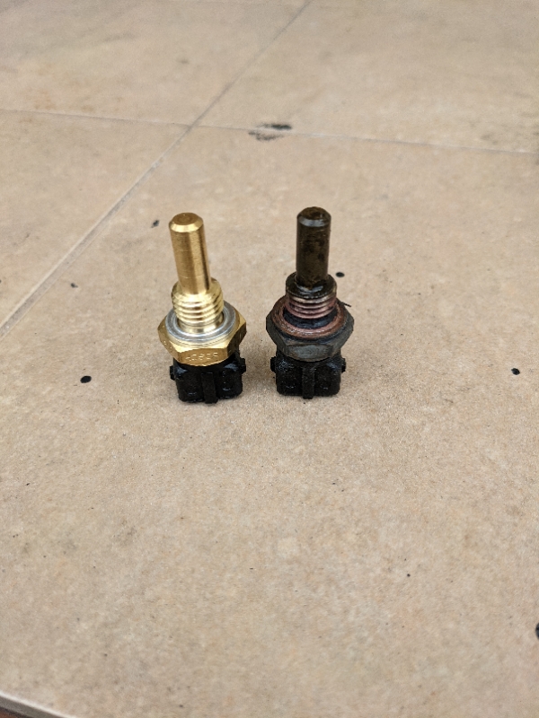

Nowy vs stary - oba Bosch
