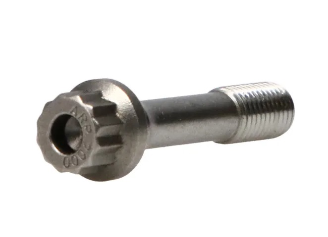

Cześć! Niestety znów pytanie kierowane brakiem dostępu do wzoru... Czy ktoś może potwierdzić mi iż śruby mocujące korby wymagają nasadki 3/8 cala 12-kątne?
Posty: 1449
Maciek4530 pisze:Cześć! Niestety znów pytanie kierowane brakiem dostępu do wzoru... Czy ktoś może potwierdzić mi iż śruby mocujące korby wymagają nasadki 3/8 cala 12-kątne?
Tak, to 3/8" 12- Kątna nasadka. Możesz też użyć 10mm 12- kątej ;)
Posty: 1449
Świetnie, dzięki! :mrgreen:
