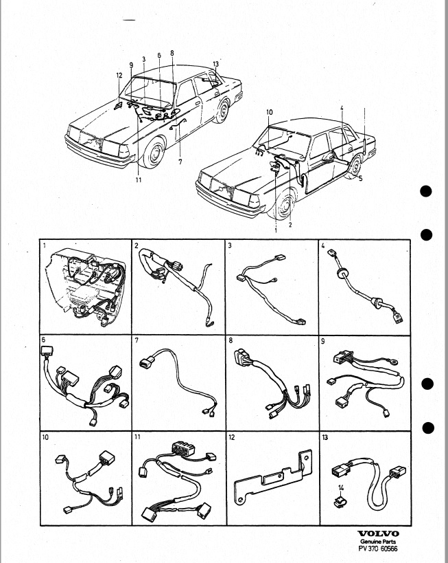

Cześć! Czy posiada ktoś wiedzę gdzie znajdę jakąś wtyczkę czujnika prędkości/abs z mostu patrząc od strony czujnika? Chcę wypiąć fragment wiązki (między czujnikiem na moście a wtyczką (?) ) w celu położenia nowych przewodów od a do z), dodania nowego peszla i nowych konektorów. Przewód po "wyjściu" z czujnika jest zawieszony na uchu u góry mostu, następnie na obejmie do budy (od zewnątrz wnęki w podłodze na szpargały) a potem kieruje się nad bak paliwa i w kierunku strony kierowcy samochodu (lewej). Pod podłoga bagażnika oraz w lewej burcie nic nie zlokalizowałem...
EDIT: Fragment numer 4 na schemacie - Volvo 3523897.
Na schemacie wóz z 93, gdzie czujnik umieszczony jest wtyczką w "lewo" podczas gdy 91,92 maja wtyczkę "w górę"
