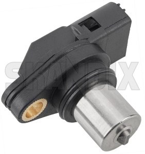

Czy ktoś posiada wiedzę o rozmiarze oringu znajdującego się na czujniku ABS w moście Volvo 240?
OD RAZU ZAZNACZAM ŻE CZUJNIK JEST INNY NIŻ W WERSJI BEZ ABS!
Numer czujnika to Volvo 1398321, numer oringu to Volvo 974673 (chociaż numer ten kieruje na czujniki 92093 czyli mostu z trochę inną budową...)
Z tego co wiem ten czujnik występował też w jakimś 700, może ktoś ma pod ręką i podzielił by się informacją?
