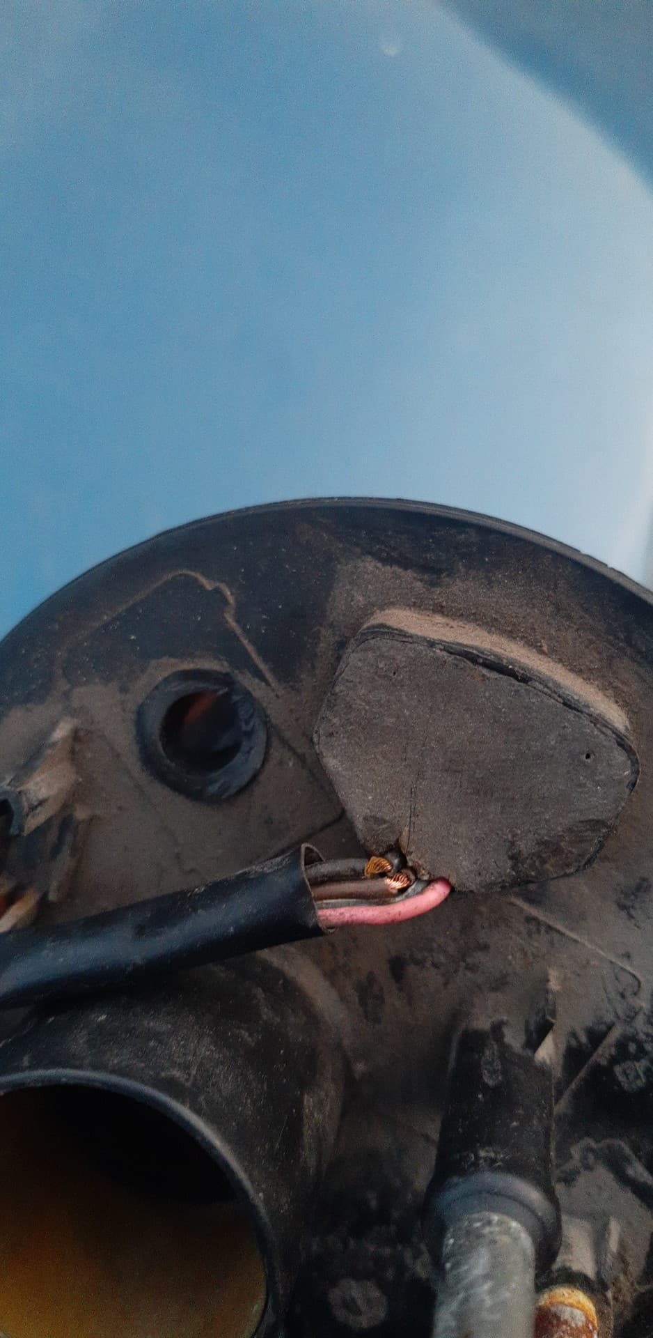

Czy tę puszeczkę można otworzyć i porządnie to naprawić?
gruszka2 pisze:Czy tę puszeczkę można otworzyć i porządnie to naprawić?
Jasne wszystko się da by wyj....auto w powietrze.
