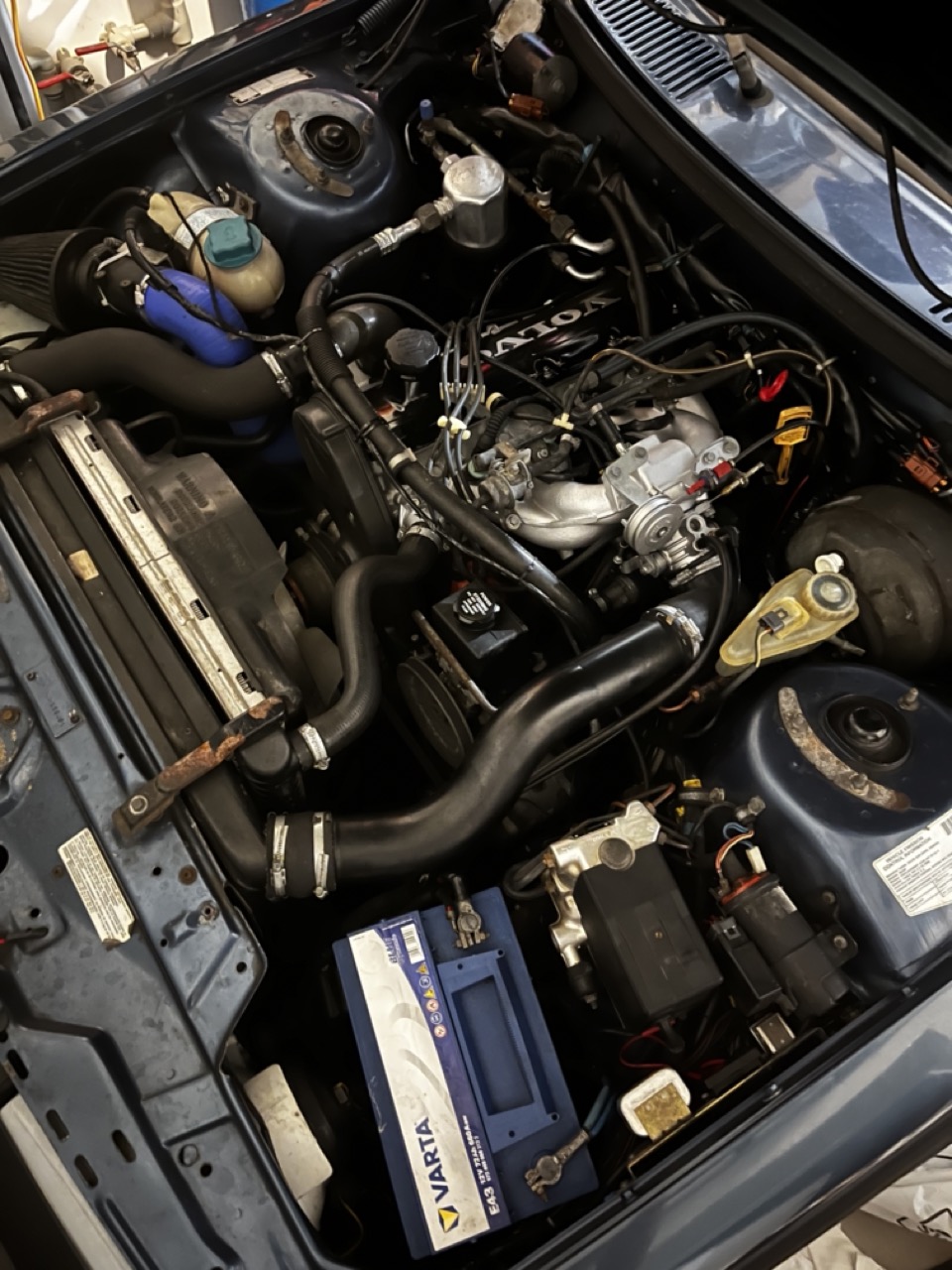

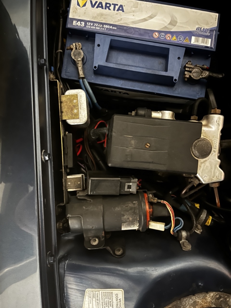

eee... :) nie wiem czy dobrze rozumiem.
jeden to zasilanie sprężarki, jak się domyślam.
a ten drugi to nie wiem o co chodzi. na wszelki wypadek masz dużo zdjęć. może czegoś się dopatrzysz.
pierwsze zdjęcie poglądowe, żebyś miał punkt odniesienia pod maską

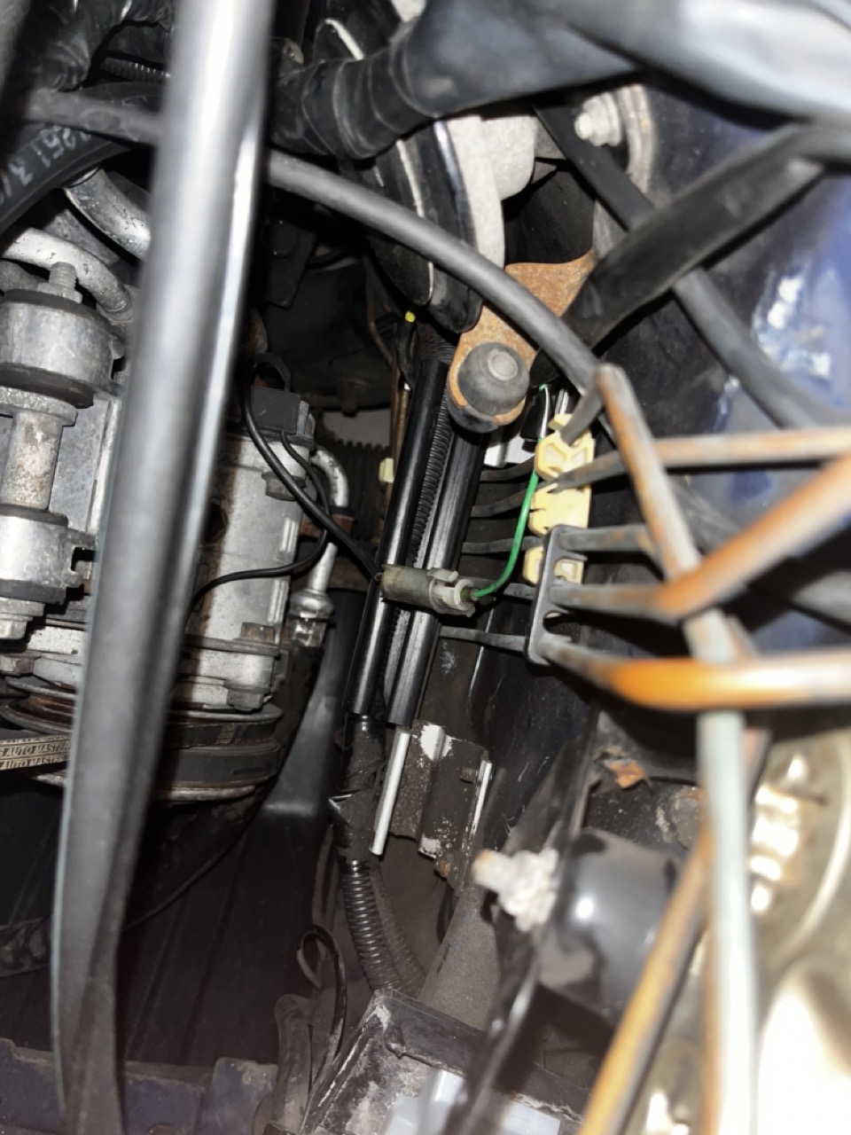

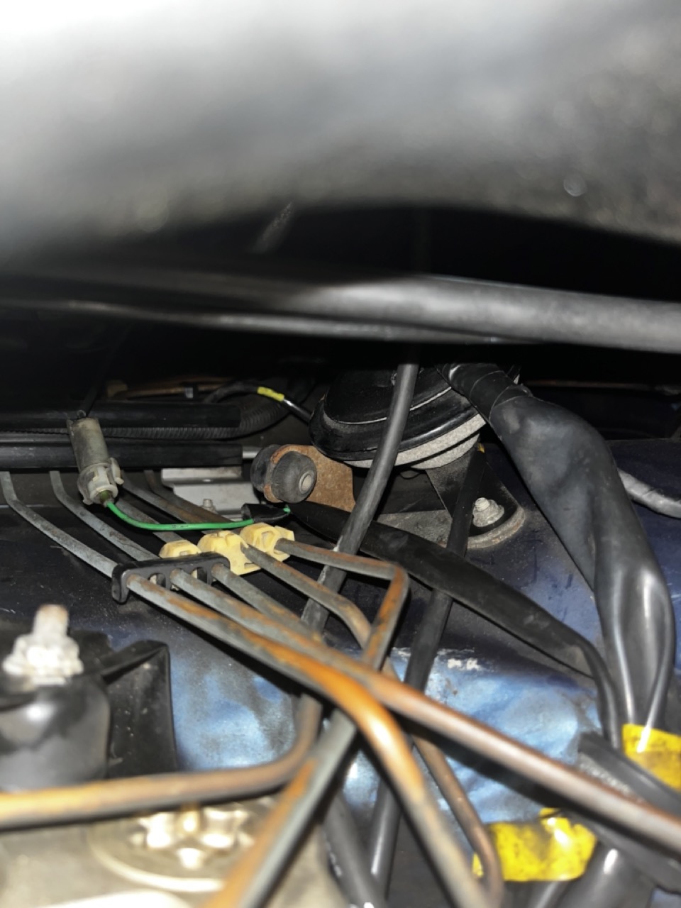

przy okazji pytanie.
co to jest to? mówię o tym uchwycie na lewym nadkolu
IMG_6023 Duży.jpeg (146.18 KiB) Przejrzano 1666 razy
IMG_6024 Duży.jpeg (182.52 KiB) Przejrzano 1666 razy

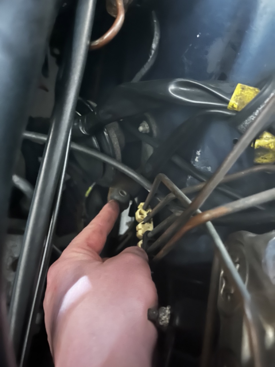

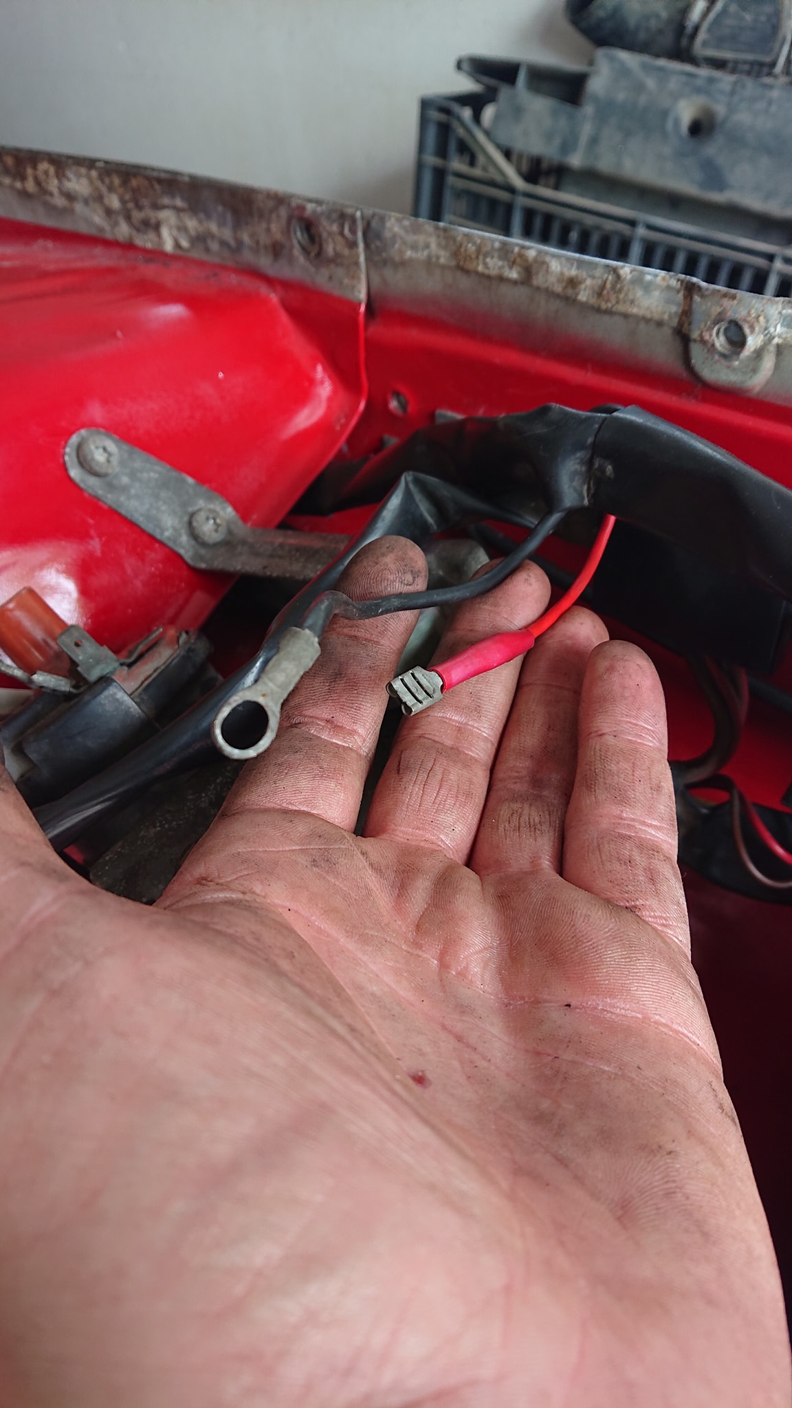

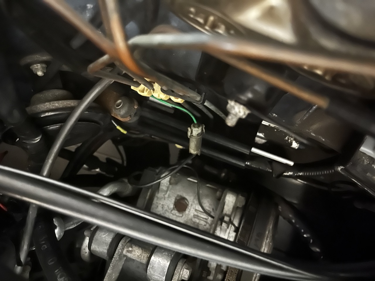

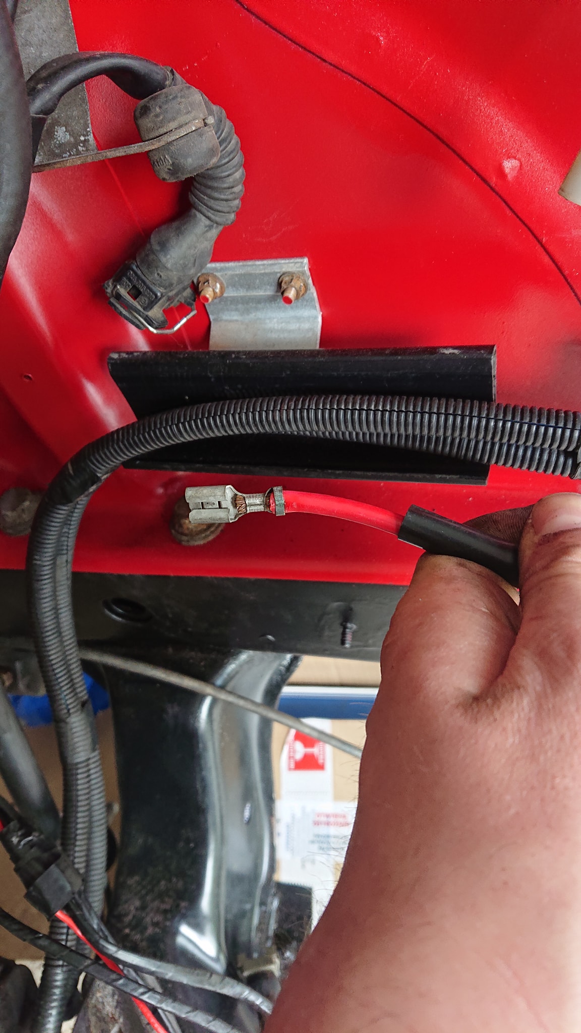

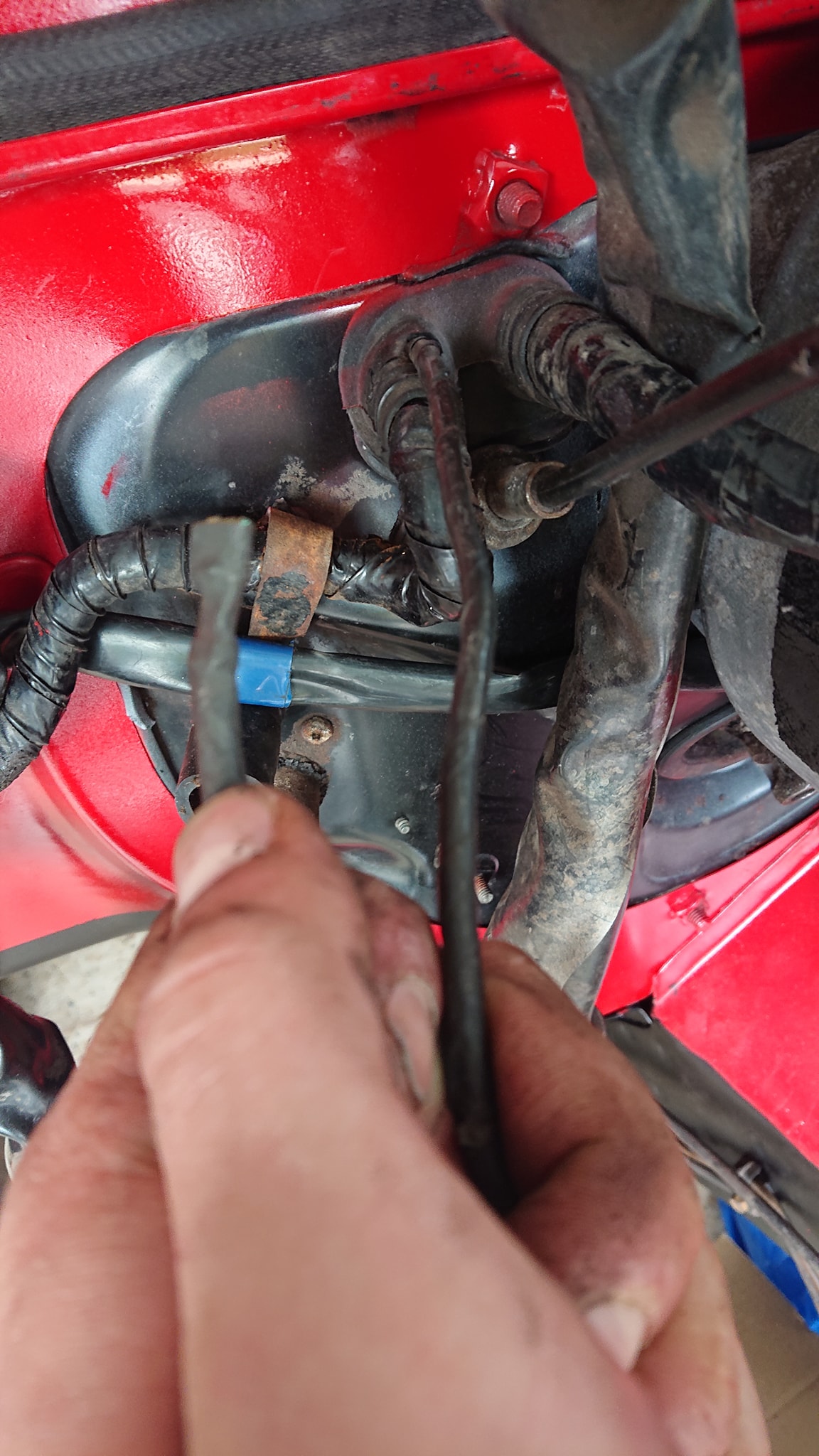

Uchwyt jest do przepływomierza - jak masz serię to jest on dokręcony do tego ucha zwykłą śrubką.
Co do kabelków, masz tu zdjęcia z grupki jak wrzucałem:
1. Idzie z plusa z kablami w tle zdjęcia
2. Wiązka klimy, masa i konektor żeński
3. Chyba samoróbka, może jakaś dostawka - trudno na razie stwierdzić

Maciek4530 pisze: Uchwyt jest do przepływomierza - jak masz serię to jest on dokręcony do tego ucha zwykłą śrubką.
Tak może być!

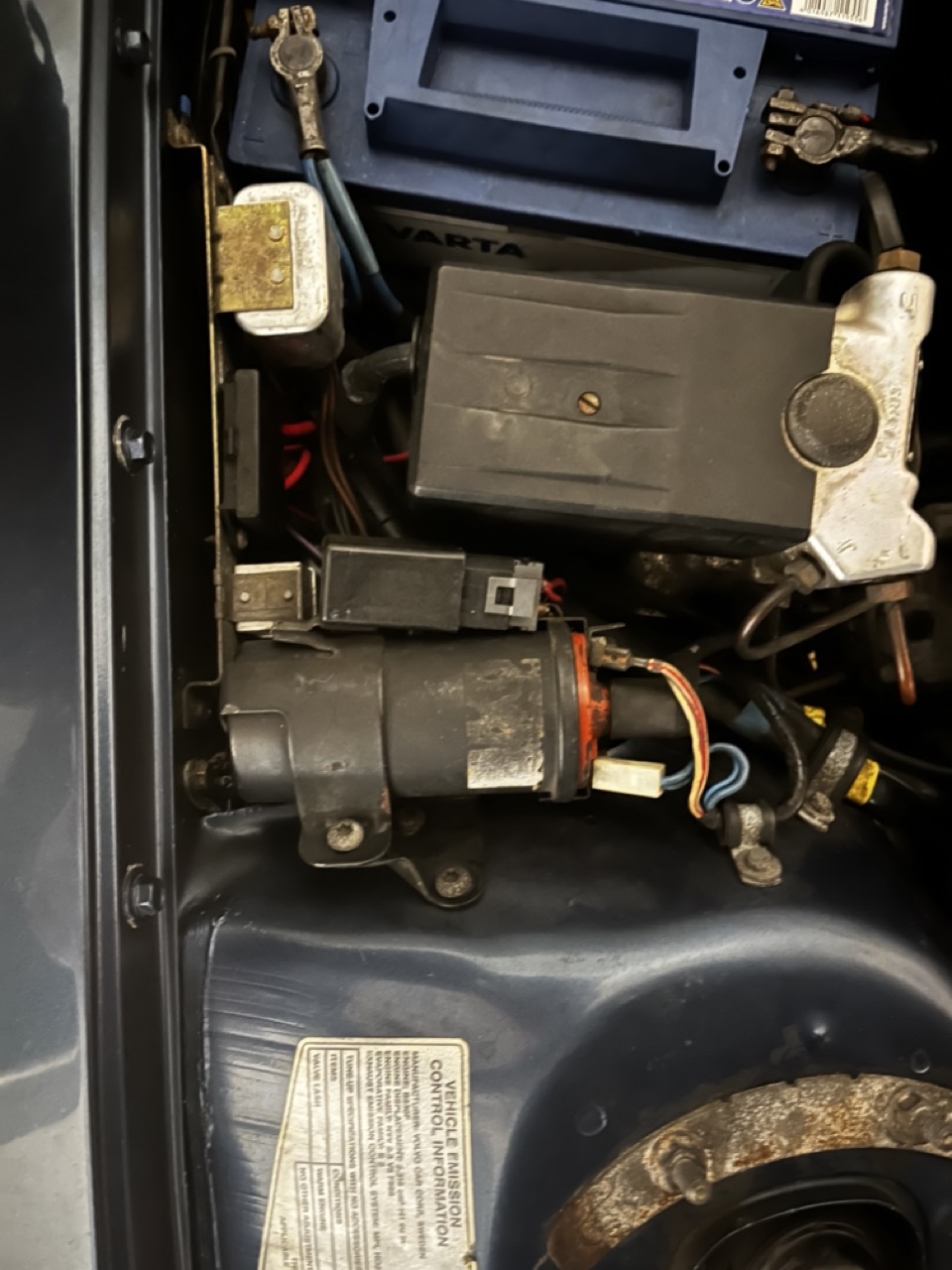

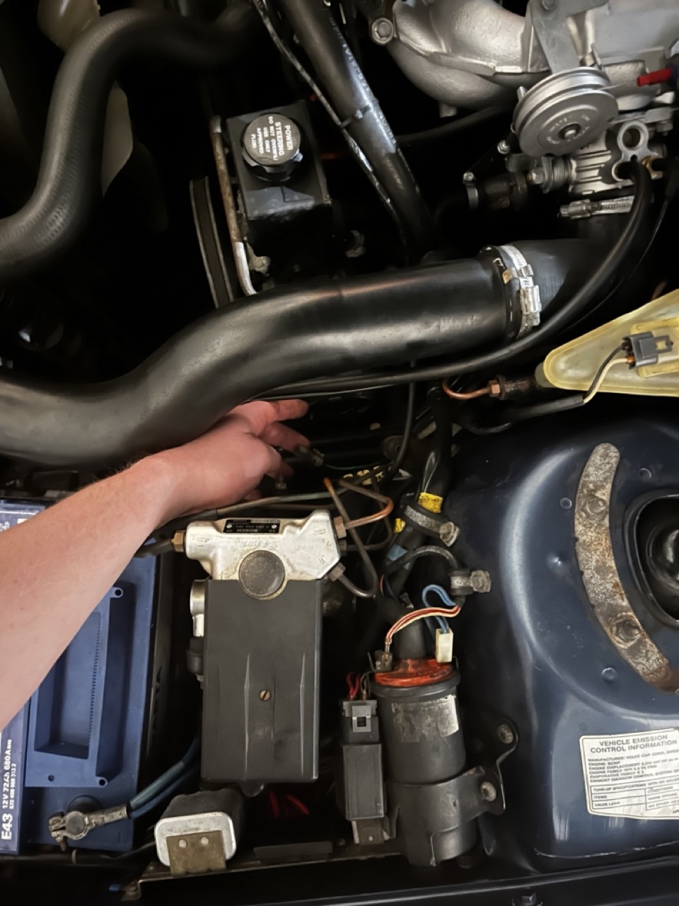

Chyba o tym mówisz?
Te wsuwki są na bezpiecznik 16A. U mnie tam gęsto więc nie mam jak dojrzeć dokładnie, a nie bardzo mam jak rozłożyć auto.
Nie wiem za co on odpowiada :) ale jak masz to rozgrzebane, to możesz sprawdzić - chętnie się dowiem co na tym wisi.
Przy okazji dzięki :) wyczyściłem wszystko bo było zzieleniałe i nie wyglądało jakby dawało radę prąd przewodzić :)

Ano własnie. To 90' jak dobrze pamiętam? Na moje po kilku dniach rozkminy oba czerwone przewody powinny wejść do "power junction box-a" dla wozów w latach 91-93 bo ten bezpiecznik jest na panelu bezpieczników na pozycji 6. Natomiast wszystko z EFI przed 91 ma ten bezpiecznik o którym wspomniałeś, najczęściej 25 amp. Tak rozumuję z tej stronki: http://cleanflametrap.com/emfuse.html
Czyli uproszczając - w rocznikach -90 żeński konektor jest wpięty w bezpiecznik 25 amp, natomiast 91-93 konektor mają podłączany od razu do box-a a bezpiecznik odpowiedzialny jest na pozycji 6 pod nogami kierowcy. :idea:
