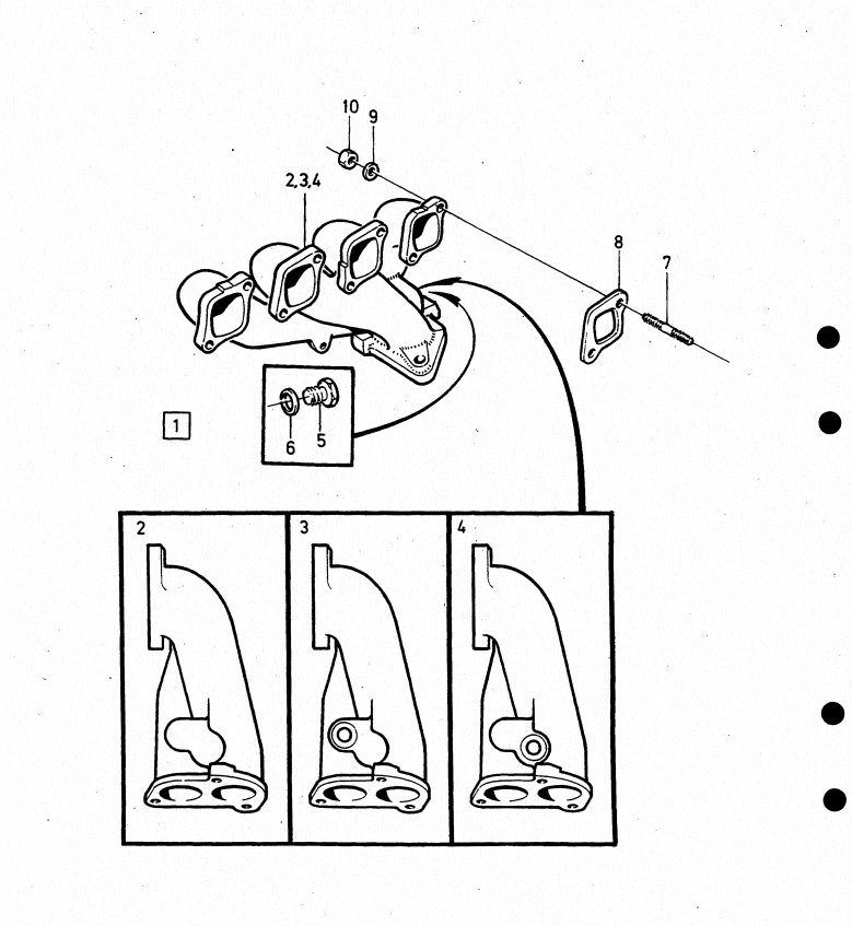

Cześć! Czy ktoś potrafi mi podac wszystkie wymiary szpilek montażowych kolektora wydechowego w B230F z 240 91'? Będę raczej zmuszony je zmienić (bo zapewne nie da się odkręcić śrub po 30 latach?) a wolał bym nie kupować oryginałów za 10-cio krotną cenę :D To samo pytanie tyczy się podkładek i nakrętek.
W katalogu brak numeru oem, natomiast Skandix pokazuje dla mojego VIN 3 opcje: M8 - 45mm, M10 -40mm oraz M10-50mm jednak w żadnym przypadku nie jest określona długość bez zwojów :(
EDIT: M8-45mm ma dopisek jako jedyne "Cylinderhead - Exhaust manifold", reszta natomiast "Exhaust manifold - Downpipe" tak więc prawie pewnie że właściwe jest M8-45mm (ktoś może potwierdzić)? Jaką długość będzie miał fragment bez zwojów? :D
ex manifold.png (243.07 KiB) Przejrzano 4169 razy
