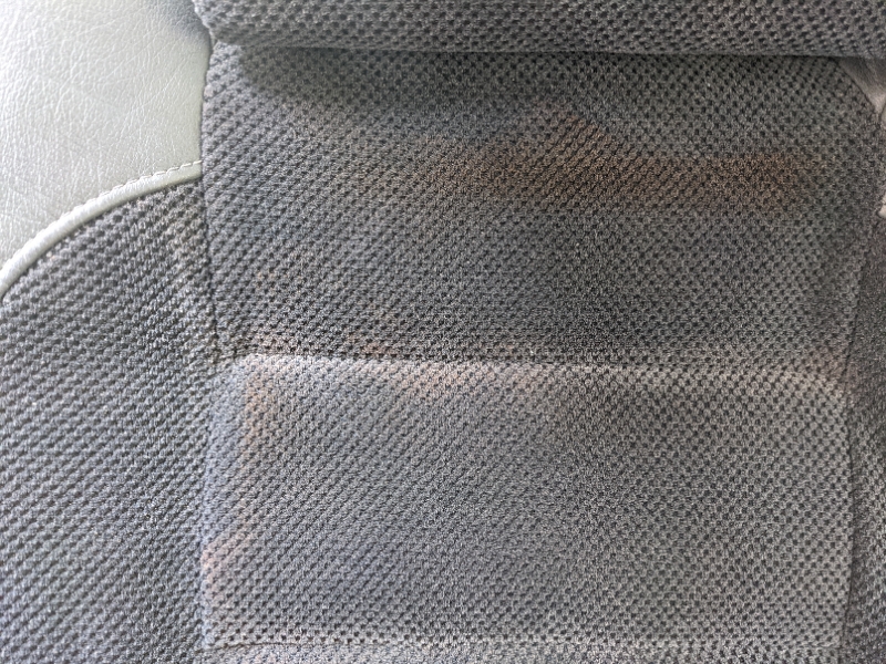

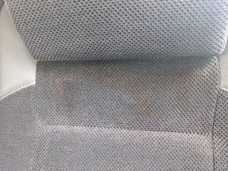

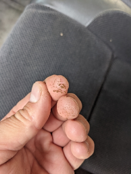

Czy spotkał się ktoś z łuszcząca się gąbką w fotelach? Odkurzam wnętrze elektro szczotką i zaczal wychodzić mi pył z gąbki...
