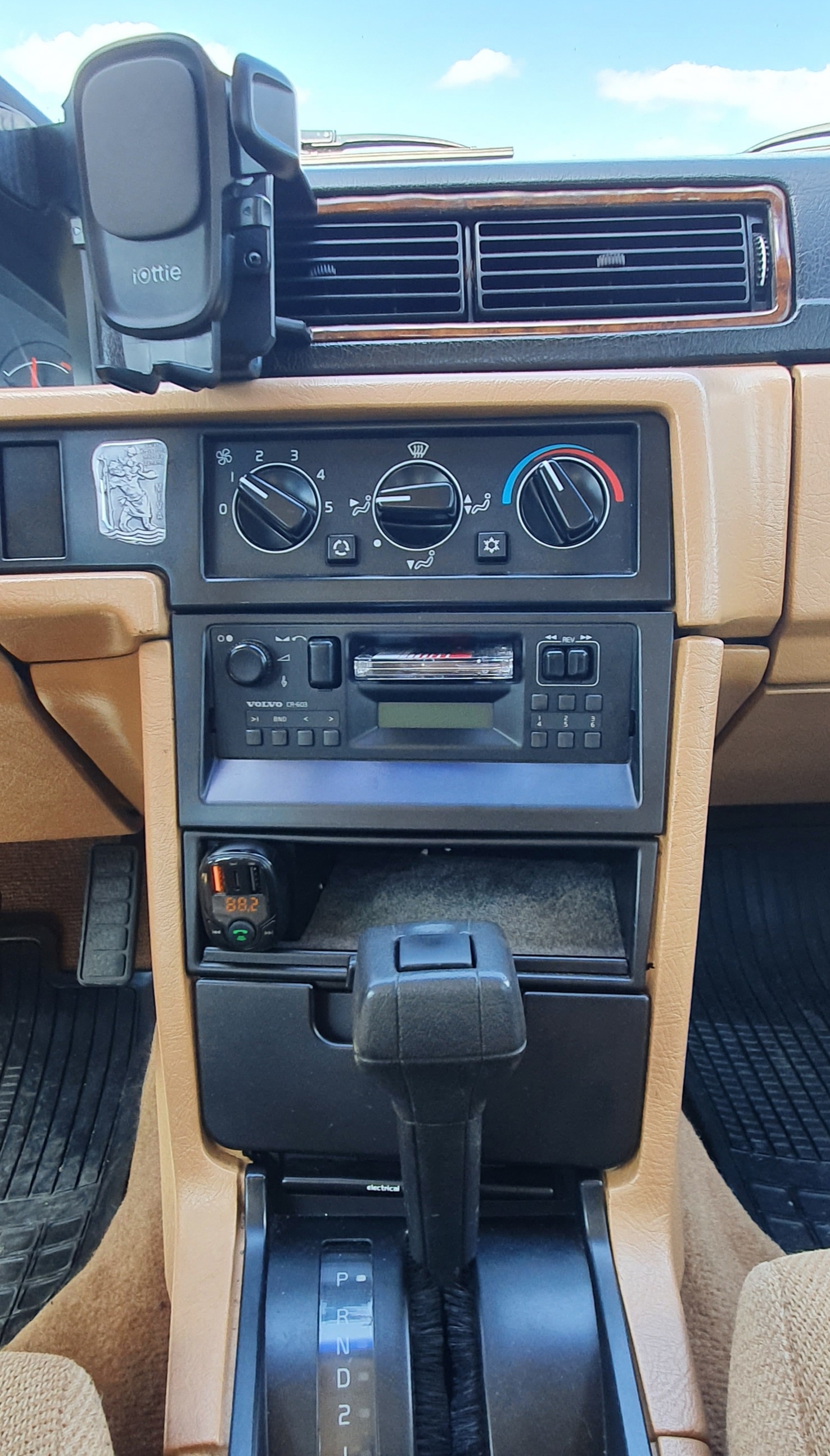

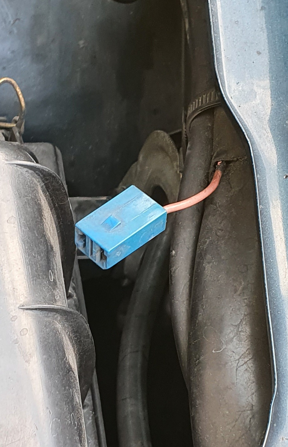

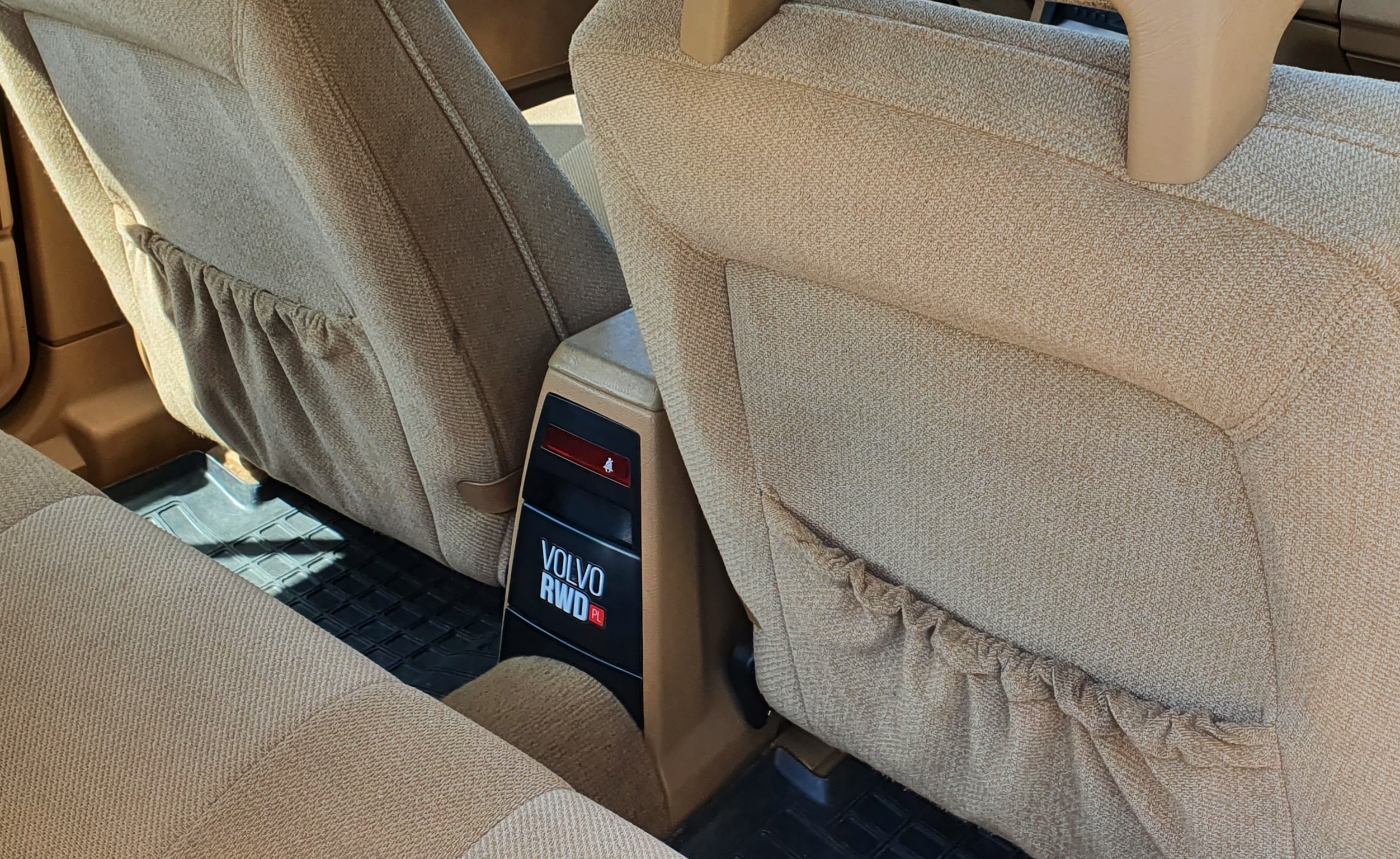

Do czego może slużyć niebieska wtyczka obok filtra powietrza w 940? Przy okazji wrzucam fotki jak wyszło zniwelowanie kangurzych kieszeni i centralna konsola z ori radiem- pytałem o te tematy parę stron temu, dzięki za pomoc
