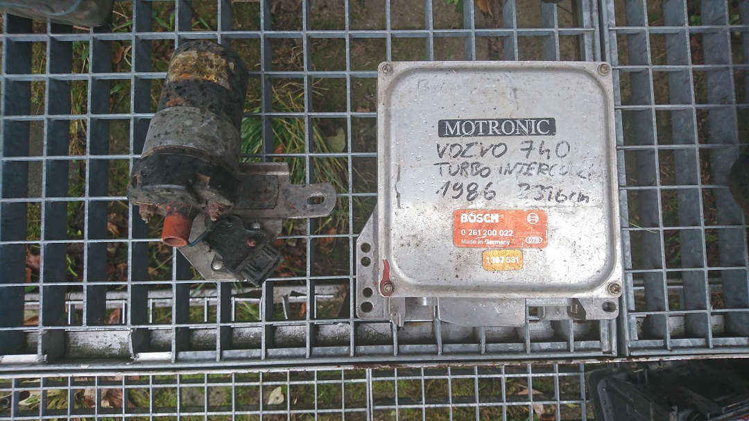

autor: Maciek4530
Cześć!
Orientuje się ktoś może czy sterownik ze zdjęcia jest faktycznie z 740 Turbo IC?
Czy to prawda że z cewką są kompletem?
Ktoś się orientuje ile to może być warte? Wala mi się pod nogami a niedługo muszę usunąć połowę gratów - zwłaszcza tych nie powiązanych z 240 :)

autor: dom?n
Maciek4530 pisze:Cześć!
https://easyecu.com/Search?q=0261200022
http://forums.turbobricks.com/showthread.php?t=332798
Na drugie pytanie nie znam odpowiedzi.
