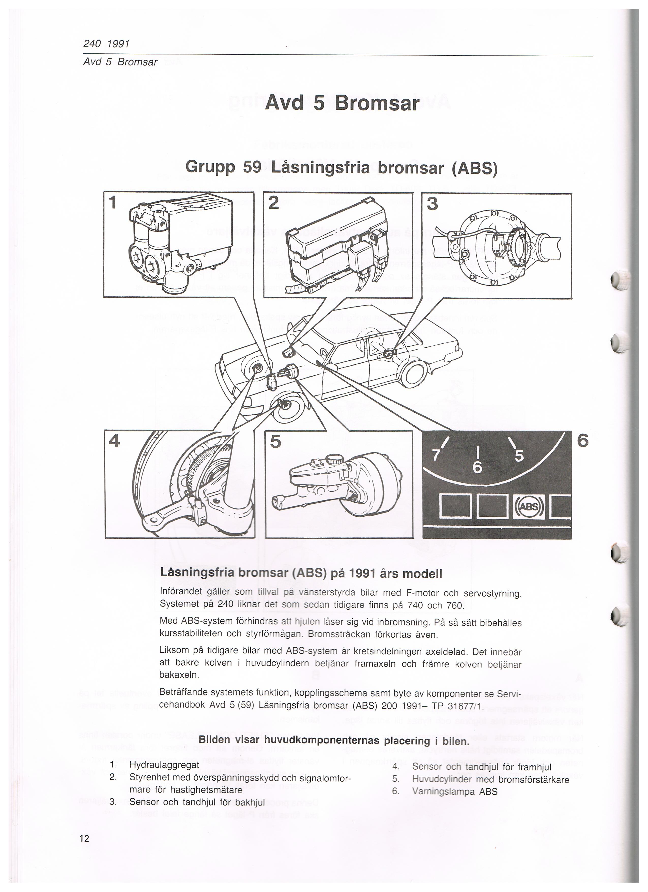

Cześć! Niestety wyjazd na święta zakończył się u mnie małym problemem który męczył mój wóz (240 - 1991) od dawna. Otóż w połowie trasy z samochodu hamującego perfekcyjnie znów zrobiła się wibrująca taczka...
Hamulce wymienione niecałe 1-2k km temu, wymianie podlegały: tarcze, klocki, zestawy naprawcze zacisków, zestaw mocujące, piaskowanie zacisków i malowanie proszkowe, czyszczenie i sprawdzenie tłoczków, nowe czujniki ABS oraz fragmenty przewodów hamulcowych 2x elastyczne przód i 2x tył, osłony tarcz przód - wszystko odpowietrzone zgodnie z zaleceniem Haynes dla 240 z ABS.
Otóż w połowie trasy przy około 140km/h najzwyczajniej w świecie zacząłem hamować i poczułem silne wibracje na kierownicy (bujanie l/p kierownicy i drżenie) - im niższa prędkość tym słabsze. Sytuacja jest o tyle dziwna że podczas trasy większość była normalna jak poprzednie kilometry, z momentu na moment wrócił problem sprzed serwisu generalnego. Samochód robiła bardzo zaufana osoba, już się z nią kontaktowałem ale niestety nie daje mi to spokoju... Co może powodować taki problem?
Na dniach jak zejdzie śnieg planuję zdjąć przednie koła bo tam na 99% pojawił się problem.
Z faktów i własnych przemyśleń zauważyłem iż po odebraniu wozu we wrześniu (także u tej osoby) odpowietrzone zostały hamulce, samochód przeszedł przegląd i pojechał nad morze i z powrotem i po około 2-3k km wystąpił tożsamy problem który zaważył nad remontem całych hamulców dla każdego koła - wtedy czujników ABS nie było, tarcze i klocki były wątpliwej jakości - brakowało także osłon hamulców z przodu.
Nie mam pojęcia co może powodować taki problem w nagłym momencie, ale jak widać stało się to po raz kolejny - kompletnie bez większej przyczyny (hamowania awaryjnego etc), na nowych świeżych hamulcach ze sprawnym ABS (ledwie 2 tygodnie wcześniej hamowałem po sypkim śniegu aby sprawdzić jak sobie radzi).
Jakieś rady? Co w układzie hamulcowym może powodować taki nagły i dziwaczny problem? :( HELP! :(
Zdjęcie dla atencji!
