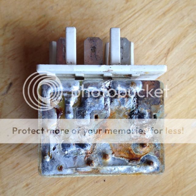

Aby nie było, że wszystko już jest na prostej po naprawie szyby to wczoraj miałem problem z odpaleniem. Udało się za 4-5 razem ale gasł, jak jednak się rozgrzał to było ok. Zapaliła się jednak kontrolka check. Dziś rano niestety nie odpalił. Do tej pory palił od strzała. Macie jakieś sugestie co sprawdzić? Świece zmieniałem niedawno.
Posty: 760
Re: 245 polestar
Skoro zmieniałeś to może właśnie one... sprawdź. Jak nie to przewody, cewka, filtr paliwa, pompka... sprawdzałeś juz?
Jak wykluczysz to będziemy myśleć dalej ;)
Re: 245 polestar

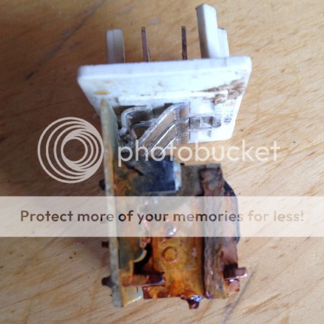

Po pewnym naprowadzeniu telefonicznym ;) jeden z tropów okazał się strzałem w dziesiątkę :D
Dzisiaj dopiero miałem możliwość zajrzeć do auta i winowajcą okazał się ten przekaźnik pompy paliwa:
jak widać poniżej ciekło też na niego, woda tam zagościła kilka razy zapewne:
był to jakiś zamiennik bo nie miał żadnych oznaczeń volvo,
mam tu na miejscu firmę deeg i w wielkim pudle odnalazł się taki jeden sprawny przekaźnik :)
naprawa więc kosztowała mnie 20 pln :D

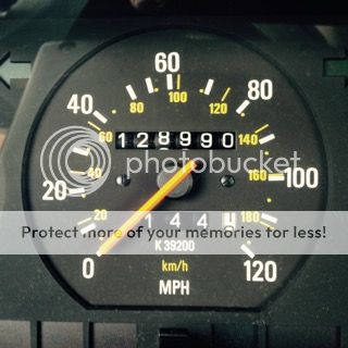

Dziękuję sambo za wymianę rozrządu na zlocie w warunkach polowych
stan licznika był taki

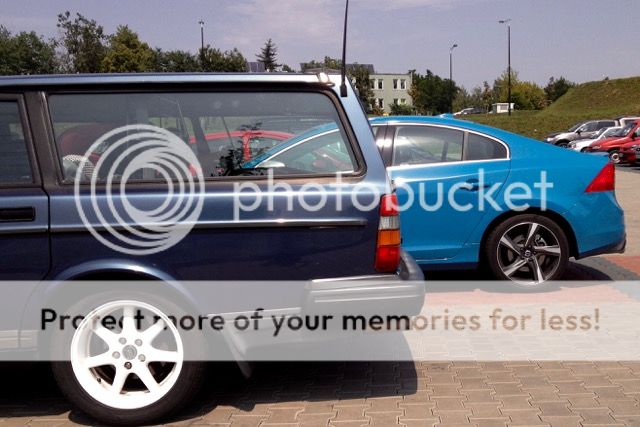

podoba mi się to zdjęcie Kuby, doborowe towarzystwo i ziarno jak z analaogu ;)

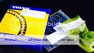

Zamówiłem dziś pompę wody Hepu, bo przy wymianie rozrządu okazało się, że podcieka
plus komplet wszystkich pasków z Gatesa bo te, które mam są "lekko" skruszałe :)
