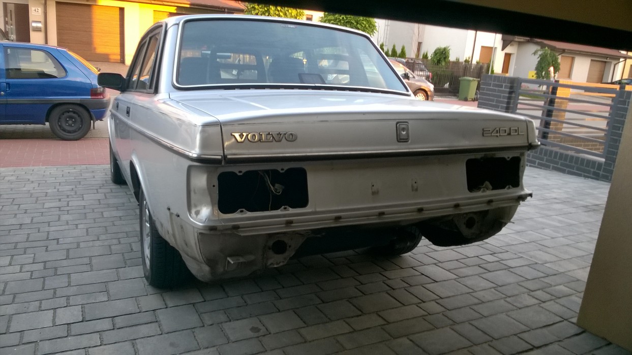

Trochę powalczę z rudą puki można to jeszcze zrobić samemu... Tył rozebrany. Ruda zeszlifowana i wyszczotkowana. W planie coś reaktywnego, epoksyd, podkład i cały pas tylny czyli to co osłonięte zrobię barankiem chyba. Tylne lampy dałem do naprawienia i poklejenia bo nie są zmatowione. Dokladka zderzaka pojechała do spawania bo była dziura na hak. Wszystkie uchwyty które dało się odkręcić podjechały do piasku i malowania.

Dobry pomysł z barankiem na tylny pas, my na baranek jeszcze spray w kolor połozylismy jak masz odsłonięte to psiknij preparat do profili zamknietych

Co tam siknąć w te profile? Ostatnio blacharz jakiś wosk trysnął mi w progi, drzwi maskę bagażnik. W podłużnice mógłbym teraz przy okazji jeszcze popsikać...

Poszukaj produktów WURTH
